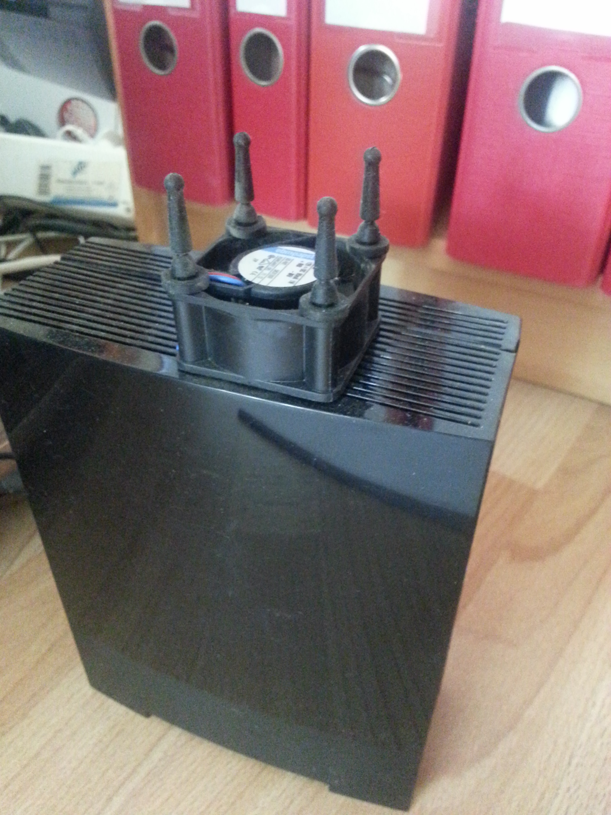

Ich habe auf dem Nas einen Lüfter angebracht, der einschaltet sobald die
Temp. über  45C kommt, dann wieder abschaltet wenn Temp. unter 40C
kommt. Temperaturregler bei Conrad bestellt. Temperaturfühler im Gehäuse
angebracht und den An- und Ausschaltpunkt mit Smart kontrolliert und
eingestellt. Seitdem keine Abstürze mehr.

Das mit dem Lüfter funktioniert. Im SMART werden HDD-Temperaturen
zwischen 40-49°C angezeigt, sollte OK sein.
Was aber schade ist, ist das das NAS immer noch abstürtzt. Ich muss es
mindestens 2 x am Tag neu starten, damit es wieder erreichbar ist.
Nachts wird er über eine Zeitschaltuhr ausgeschaltet (0:00-06:30), dann
wieder von 12:00 - 12:01.
Wenn ich aber per ftp Daten rüberschicke, ist er nach ein paar Stunden
auf einmal nicht mehr erreichbar.
Bin ich der einzige mit diesem Problem? Weiter oben habe ich einiges
über Abstürze gelesen, aber immer im Zusammenhang mit einer hohen
Temperatur.
Ich habe das Medion P89631, 3TE Festplatte, Firmwareversion: 1.01(UZD.2)
Bin Dankbar für Hilfe.

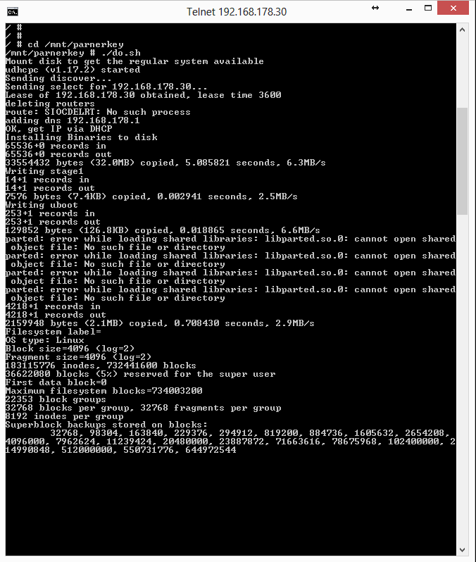

von Anton v. (avp11)
Hallo Ulf,
Ich möchte gerne ArchLinux auf dem NAS installieren in der Hoffung dass
es dann stabiler läuft. Deine Anleitung finde ich super, sehr
verständlich. Da ich mich aber mit Linux nur rudimentair auskenne, stoße
ich gleich am Anfang schon auf Probleme.
Ich habe alle Daten auf einenm USB-Stick gezogen, dann lasse ich über
Telnet das Nas neu starten (soweit alles gut). Ich kann auch wieder
drauf kommen (aber ohne Benutzername/Password eingeben zu müssen. Ist
das OK?).
Wenn ich dann allerding /e-data/XXX/ eingebe, bekomme ich eine
Fehlermeldung (/bin/sh: /e-data/XXX/: not found).
Ich habe irgendwo gelesen, dass ich statt XXX die ID des Sticks eingeben
soll. Über "fdisk -l" habe ich gesehen, dass die ID des Sticks wohl "6"
ist, also habe ich "/e-data/6/" eingegeben. Funktioniert auch nicht.
Wie bekomme ich raus, was XXX sein soll?

Hat sich schon erledigt. Bei den vielen Beiträge im Forum und viele
verschiedene Themen verliert man etwas die übersicht.
mit:
Sven B. schrieb:
> cd /mnt/parnerkey/
> ./do.sh
funktioniert es.
Bekomme während script do.sh aber eine Fehlermeldung, ich kenne die
Auswirkungen noch nicht. Siehe angehängte Datei. Kann mir einer sagen,
ob es schlimm ist (parted: error while loading ..."?
von Peter A. G. (casati)
Ist schon länger als ein Jahr her, dass ich installiert habe (never
change a running system ...), meine mich jedoch zu erinnern, dass ich
alles fehlende dann mit pacman nachinstalliert habe.
Läuft "fsck -n" sauber durch und arbeitet "pacman"?
Beste Grüße

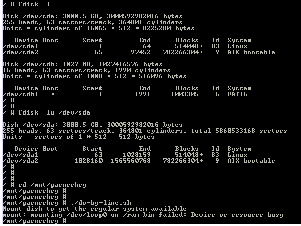

Leider funktioniert gar nichts mehr, das NAS fährt nicht mehr hoch.
Wenn ich die Festplatte ausbaue, kann ich starten, kann sogar das NAS
an-pingen, bekomme aber keine Telnet-Verbindung. Wenn ich den USB-Stick
für die ArchLinux Installation beim Hochfahren drin habe, funktioniert
Telnet. Mit Festplatte funktioniert aber gar nichts.
Ich habe die Festplatte an einem PC angeschlossen, wird durch Gparted
auch erkannt, zeigt aber, dass die gesamte Platte "unallocated" ist, das
Dateisystem wird anscheinend nicht mehr erkannt.
Wenn ich am NAS ohne Festplatte, aber mit USB hochfahre, dann die
Festplatte anschließe, kann ich nicht auf die Platte zugreifen. Ich weiß
nicht, ob ich sie erst mounten muss? Ich habe es mit
fdisk -l /dev/hda
versucht (auch hdb und hdc), wird aber nichts angezeigt.
Meine Idee war es, die Platte danach zu mounten, bekomme ich aber nicht
hin.
Ich bin ratlos. Habe ich das Dateisystem geschrottet, muss ich erst
einmal neu formatieren? Wenn ja, schön blöd, aber OK. Welches
Dateisystem wäre dann sinnvoll?
Ich möchte immer noch ArchLinux drauf bekommen, bin im Moment aber erst
einmal froh, wenn ich das System überhaupt wieder zum laufen bekomme.
Danke für die Hilfe.
Ich gebe noch nicht auf.
Ich habe nochmals das NAS von USB gestartet, danach die Festplatte
eingeschoben. Sie wird als /dev/sbd erkannt, schon mal ein Erfolg.
In Telnet mit
fdisk -l
zeigt dass die Platte keine gültige Partitionstabelle hat. Kann man die
erstellen lassen, oder muss ich wirklich die Platte formatieren?
Danke für die Antworten!
Brauche immer noch Hilfe (habe tagsüber aber auch nicht gedacht eine
Antwort zu bekommen).
Ich habe inzwischen die 3GB-Platte neu formatiert und zwei Partitionen
eingerichtet (siehe auch im Screendump)
Wenn ich allerdings den Behehl
[]./do-by-line.sh[/c]
eintippe, geht es nicht weiter (siehe auch in der Abbildung.
Anscheinent möchte das System mounten, sagt dann aber, dass er nicht
mounten kann, da das System beschäftigt ist. Was mache ich falsch?
Der USB-Stick mit ArchLinux ist /dev/sdb1, die Festplatte /dev/sda (1
und 2), dies sollte doch OK sein, oder?
Ich bin schon wieder weitergekommen. Ich habe die 3GB-Platte formatiert
(siehe auch screendump).
Mit
fdisk -lu /dev/sda
kontrolliert, sieht meiner Meinung aus, so wie es sein sollte.
Bin dann zu /mnt/parnerkey gewechselt.
Wenn ich dann
./do-by-line.sh
ausführe, bekomme ich eine Fehlermeldung (gleich am Anfang), siehe auch
im gleichen screendump.
"Mount disk to get the regular filesystem available"
"mount: mounting /dev/loop0 on /ram/ram_bin failed: Device or resource
busy"
Was fehlt mir noch zu meinem Glück?
Ich komme jetzt leider überhaupt nicht weiter.
Zunächst hatte ich die Platte mit einer Partition formatiert, da ging
das Script "do-line-by-shell.sh", kam aber der Fehler, dass /dev/sda2
nich da war. Jetzt ist die 2. Part. da, jetzt stoppt das Script aber
noch eher.
P.S. reboot habe ich natürlich durchgeführt.
Ich habe das NAS wieder zum laufen gebracht, allerdings wieder im
Originalzustand.
Die Festplatte hatte ich zunächst mit einer MS-DOS Partitionstabelle
versehen (Standard von fdisk und GParted), ich habe aber eine
3TB-Platte, musste also in GParted eine GPT-Partitionstabelle anlegen.
In GParted habe ich auch zwei Partitionen (beide ext3) formatiert, der
erste 2GB, der zweite den Rest.
Dann die Platte ins NAS geschoben, Strom an und ein paar Minuten war das
NAS wieder am laufen.
Ich wollte ja eigentlich ArchLinux installieren nach der Methode von Ulf
und den Anpassungen von Peter A. Gebhardt, bin aber nicht sicher, ob das
noch funktioniert. Ich meine im do-by-line.sh kommt ein
fdisk-Formatierung vor, ich denke, der hat mir die Platte kaput gemacht.
Vielleicht sollte ich die fast-3TB-Partition schrumpfen auf 1.5, dann
ArchLinux installieren und dann die Partition wieder groß machen? Jetzt
ist die Platte eh ohne Daten, verlieren kann ich also nichts. Jetzt weiß
ich ja auch, wie ich alles wieder zum laufen bekomme.
Übrigens Peter A. Gebhardt, vielen Dank für die Hilfe und das Telefonat
von vorhin! Fand ich richtig Super!
von Mijzelf (Gast)
You cannot just enlarge a partition from 1.5TB MBR to 3TB, as the
partition table will have to be converted from MBR to GPT. And maybe
u-boot cannot handle GPT partitions. In that case you could create a
hybrid partition table.
Da fdisk GPT nicht unterstützt, wird das do-by-line.sh, wo ein
fdisk-Befehl drin steht, wohl nicht durchlaufen. Gdisk ist auf dem NAS
nicht drauf, d.h. Mit meine begrenzte Linux-Kenntnisse ist es wohl nicht
schlau das System um zu stellen.
Ist fdisk in ArchLinux von Ulf seiner Beschreibung drauf?
Wenn jemand das Aufspielen von ArchLinux (oder ähnliches) auf 3TB
geschafft hat, wäre ich für eine genaue Bescheibung sehr dankbar.
Schönen Gruß und danke für die Hilfe!
von Mijzelf (Gast)
The firmware needs to be able to partition >2TB disks also, and
therefore parted is available.
But there is a catch, parted is installed in /usr/sbin/, which is
actually in a loopmounted file (sysdisk.img) which is installed on sda1.
So the partition tool is only available when the disk is already
partitioned. This loopmount is not yet made when the usbstick script
runs.
sysdisk.img is (the major) part of the firmware, and is updated on a
firmware update. It is stored compressed in flash. When no disk is
available, or when it's not yet formatted, the firmware (the part in
initramfs) extracts it to a ramdisk, to be able to mount it.
I think the do_by_line.sh script uses some tools in this filesystem,
because it complains
busy"
when the disk doesn't contain the sysdisk.img file. So apparently it
mounts the filesystem itself, as the firmware has not done it yet.

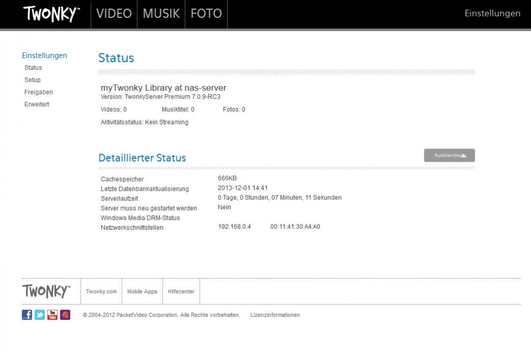

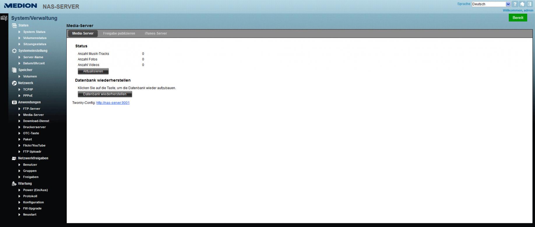

von Klaus (Gast)
könnte mir mal jemand die Ausgabe von twonky
http://nas-server:9001/rpc/get_all
posten? Ich glaube, ich habe mein contentdir verbogen, jetzt werden
keine Medien-Dateien mehr gefunden.
Klaus schrieb:
> Hallo,
ich hoffe du meinst dies? Leider bekomme ich die Textformatierung wohl
nicht hin (keine Zeilenumbrüche), ich hoffe Du kannst trotzdem was damit
anfangen.

von Klaus (Gast)
Hallo Anton,
danke für die rpc_all-Info. Hat mir geholfen!
Gruß, Klaus

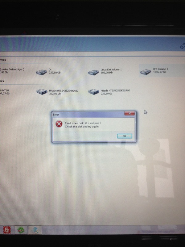

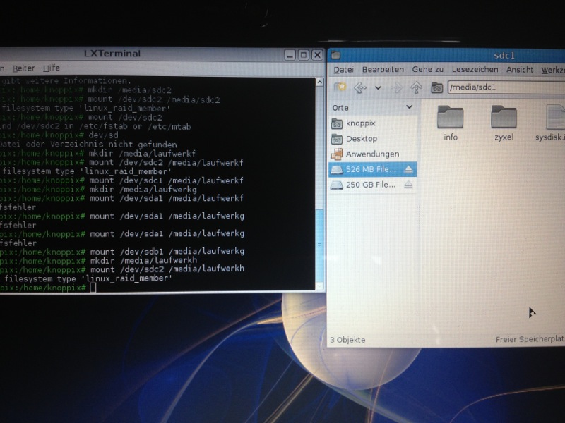

von fritz w. (mikesmith)
HI
also ich habe das problem das mein Nas server (blaue led) nur noch
blinkt.
Ich konnte nicht mehr drauf zu greifen.
Habe die Platte ausgebaut und sie über USB mit mein Notebook verbunden
Unter windows mit Linux reader versucht zu lesen ging nicht
Kann mir jemand weiter helfen damit ich wenigstens die Dataien rüber
ziehen kann ?
Häng euch mal paar bilder an

von Tobias (Gast)
Hallo !
Ich habe die Firmware 1.01(UZD.0)_20120203 auf meinem NAS und würde
gerne ein Twonky Update auf Revision 7 durchführen. Ist dies manuel
igendwie machbar ? Wäre für eine Anleitung dankbar.
Gruß Tobias
von Alex S. (alexander_s91)
http://wolf-u.li/4575/installation-des-twonkymedia-server-7/
Diese Anleitung setzt ein installiertes fun_plug (ffp) voraus!
von Tobias (Gast)
Okay vielen Dank! Dann werde ich mich jetzt mal einlesen.
Gruß Tobias W.
Hallo Phillip,
Ich habe den Lüfter auch auf den Seitenschlitzen befestigt, so dass die
Luft von unten nach oben gesogen wird.
Ich habe mal ein Foto hochgeladen.
Nachdem ich das NAS richtig zum Laufen gebracht habe (hatte am Anfang
ziemlich viele Abstürze, dann habe ich die Platte komplett formatiert,
seitdem ist Ruhe), habe ich eigentlich nicht oft, dass der Ventilator
anspringt. Musst dir also gut überlegen, ob du einen einbaust.
Vielleicht einfach mal abwarten.
Bei Conrad habe ich mir einen Temperaturregler gekauft.
194883  Conrad Temperatur-Schalter Bausatz 12 - 15 V/DC
Temperatur-Regelbereich (°C) -10 bis +100 °C
Hierbei kann man die Einschalttemperatur festlegen und über die
Hysterese die Ausschalttemperatur. Sind einfach zwei Potis. Musst aber
auch löten können.
Die Platine habe ich ins NAS unter der Abdeckung "versteckt", der
Temperaturfühler zwischen Festplatte und eine Metallabdeckung geklemmt.
Im Augenblick bekommt er 12V Strom über einen alten Adapter, den ich
noch rumliegen hatte, wollte ich bald auch mal mit Strom aus dem NAS
versorgen.
Ich habe inzwischen einen sehr leisen Lüfter eingebaut, ich würde ihm
aber trotzdem zu laut fürs Schlafzimmer finden.
"ebm papst Gleitlagerlüfter, 12V, 40 x 40 x 20 mm (412) VE=1" über
Amazon.
Wenn bedarf, kann ich vom "Innenleben" auch noch Fotos machen. Dann
bitte kurz posten.
Anfangs hatte ich übrigens einen sehr lauten Lüfter (war im Nebenzimmer
noch zu hören), da habe ich das NAS einfach über eine Zeitschaltuhr
Nachts abgeschaltet. Damit sind NAS und Lüfter ultraleise   ;-)
Anton

von Jannik (Gast)
ich versuch auch seit einer Weile auf meinem P89630 (MD 86587)
ArchLinuxARM bzw. eigentlich OwnCloud zu installieren, hänge allerdings
beim Start der ALARM-Installation (also beim "do.sh-Skript
ausführen"-Schritt der Anleitung von Ulf Zimmermann). Zunächst mal
funktioniert der reboot-Befehl über telnet zwar insofern, dass der NAS
die Verbindung trennt und neustartet, dann hängt er sich mit
angestecktem Stick allerdings auf sodass die blaue LED regelmäßig blinkt
(egal wie lange man wartet scheinbar). Wenn man ihn dann am Schalter
aus- und wieder anstellt geht er wieder einwandfrei, aber das Problem
mit dem reboot bleibt eben. Wahrscheinlich damit zusammenhängend bekomme
ich beim Ausführen der do.sh folgende Ausgabe:
Mount disk to get the regular system available
do.sh: cd: line 9: can't cd to /mnt/parnerkey
mount: mounting /dev/loop0 on /ram_bin failed: Device or resource busy
Eingeloggt bin ich bei telnet als root, da admin zusätzlich Probleme
gibt (Meldungen à la "are you root?").
Weiß jemand Rat oder kann vielleicht sogar eine weniger rabiate Methode

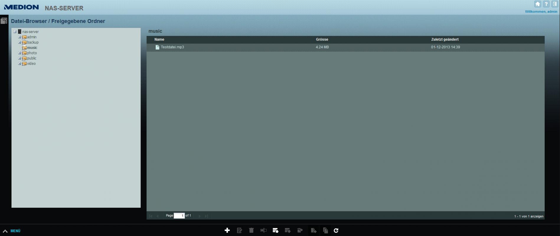

von baba (Gast)
ich bin echt am verzweifeln mit meinem P89630 von Medion. Ich habe alles
versucht.
Eben habe ich ihn sogar nochmal auf Werkseinstellungen zurückgesetzt.
Der Media-Server/Twonky-Server
findet einfach keine Medien. Zuerst dachte ich, dass es zuviele Daten
(Filme) sind, aber
auch wenn ich nur "music" im Media-Server publiziere und eine nur eine
Mp3-Datei hochlade findet er nichts.
Ich bin normal nicht ganz unbedarft in solchen Sachen, aber ich bin
momentan echt am verzweifeln,
ich hoffe mir kann jemand einen Tipp geben.
Egal ob ich die Datei als admin oder als user hochlade und egal ob mit
Windowsfreigabe oder FTP, er findet einfach nichts!
Ich kann mit google keine zufriedenstellenden Lösungen finden. Irgendwie
scheine ich allein mit diesen Problem zu sein.
Das einzige was ich nicht gemacht habe ist das Konfigurationstool von
Medion zu nutzen, sondern habe ihn gleich mittels
Webinterface konfiguriert, daran kann es aber doch nicht liegen!?
Ich hoffe, es hat jemand eine Idee. Irgendwo muss ich einen Denkfehler
haben. Eigenltich habe ich nichts verstellt, aber auch ein RESET auf
Werkseinstellungen hat ja nicht geholfen.
Es funktionierte also von Anfang an nicht. Das einzige was ich noch
nicht probiert habe, ist die Festplatte zu formatieren und dann nochmal
auf Werkseinstellungen zurückzusetzen.
Aber wenn ich die Filme nicht publiziere, sollte es dem Mediaserver doch
eigentlich egal sein, dass dort irgendwo welche auf der Festplatte
liegen.
Vielen Dank!
MfG baba
P.S.: Ich bin jetzt mal mit telent auf den NAS uns habe mir die
twonkymedia-server.ini angeschaut. Es werden zumindestens die richtigen
symlinks gesetzt, damit der Twonkyserver eigentlich was finden sollte.
Ich bin ratlos. Firmware ist natürlich aktuell.

von Mario F. (geos_one)
hier mal die kühlung meiner medion nas
das gute die nas geht noch ganz normal zu
http://ftp.disconnected-by-peer.at/pub/privat/Medion%20Nas%20Cooling/
werd mir noch eien besorgen und mal die kühlungs blech herunterlöten von
der nas und mal schauen ob unter dem blech noch Jumper oder connector
sind
