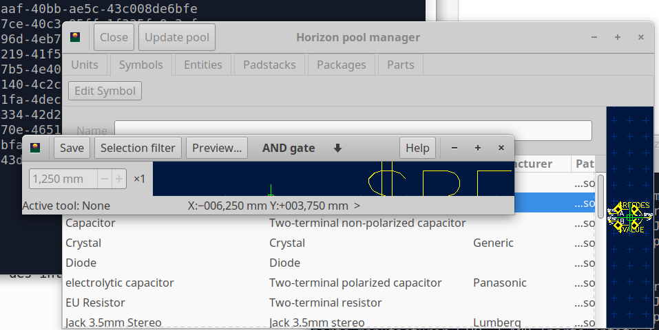

Possetitjel schrieb:
> Wünschenswert wäre vielleicht, dass man auch Daten in
> tabellarischer Form (Pinbelegungen z.B.) in die Software
> hineinfüttern kann.
Geht schon:
https://github.com/carrotIndustries/horizon/wiki/Working-with-the-Pool-Manager-and-Part-Wizard#create-all-new-part
Verbindungen nicht nur im Schaltplan zu zeichnen ist in der Architektur
schon seit Anfang an vorgesehen, da in Horizon die Netzliste und nicht
der Schaltplan die Primärquelle ist. Wenn z.B. an einem Netz ein Label
hängt, drückt dieses Label nicht etwa dem Netzegment den eingetippten
Namen auf, sondern zeigt eben den Name des Netzes an.

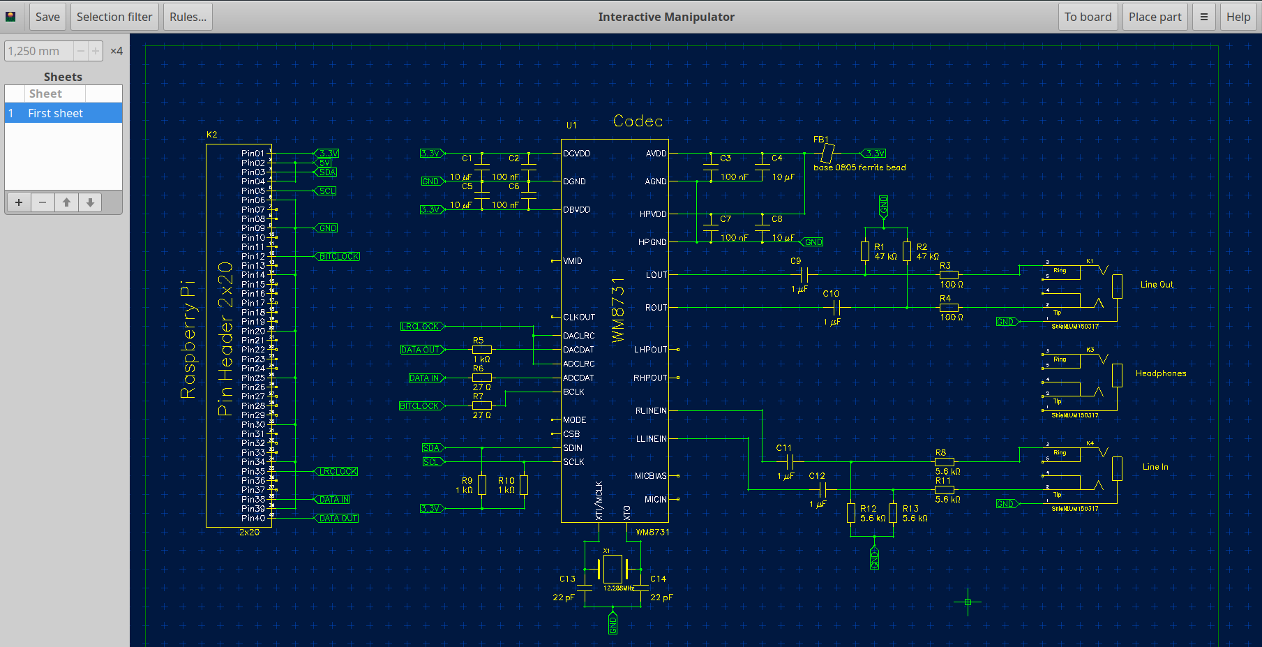

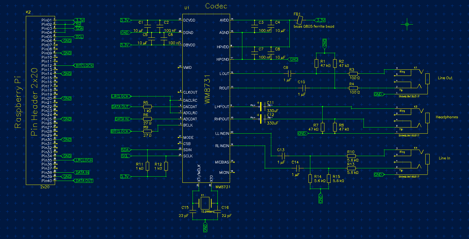

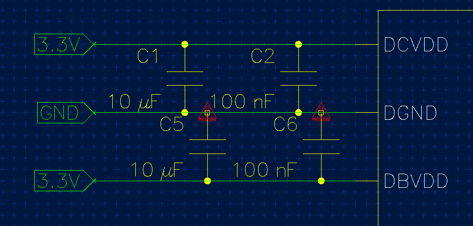

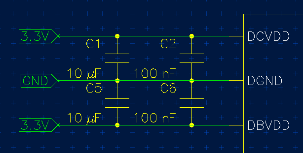

Jörg W. schrieb:
> Wichtig ist, dass man ordentlich erkennt, ob ein Bauteilpin auch
> tatsächlich an die Verbindung angeschlossen worden ist oder nicht.
Siehe Anhang, sollte deutlich genug sein ;) Eagle, KiCad und bestimmt
einige andere Programme stellen Verbindung im Schaltplan her, indem Pin
und Linie auf dem selben Punkt liegen. Damit öffnet man natürlich
solchen Problemen Tür und Tor. Bei horizon kann das prinzipiell nicht
auftreten, da die Linie "weiß", mit welchen Pin von welchem Symbol sie
verbunden ist.
Naja, solange da so ein kleines Viereck ist, welches beim Anschließen
der Linie verschwindet, funktioniert das durchaus (so kenne ich es von
BAE, so macht es auch KiCad).  Bei Eagle erinnere ich mich dran, dass
es da irgendwie (damals) kein derartiges Kennzeichen gab, damit war
das immer problematisch.
> Bei horizon kann das prinzipiell nicht auftreten, da die Linie "weiß",
> mit welchen Pin von welchem Symbol sie verbunden ist.
Naja, aber irgendwoher muss die Linie das ja "wissen", also irgendwann
muss der Benutzer sie das erste Mal mit dem Pin verbunden haben.  Da
ist ja der springende Punkt.

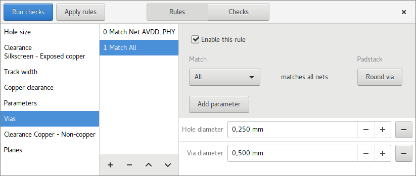

Hallo Lukas,
ich habe Probleme beim Leitungverlegen mit Vias.
Ich bekomme es gerade nicht (mehr) hin an einem Stück Leitung - via -
Leitung zu ziehen..
x Leitung ziehen
v Via setzen
2 auf Lage 2 gehen
Wie jetzt auf Lage 2 weiter machen?
Bei mir fliegt mit LMB oder RMB das Via weg. Das wars dann leider.

von Lukas K. (carrotindustries)
Ah, das passiert wenn du in den Via-Rules keine Regel oder keine Regel
mit Padstack hast. Du solltest mindestens eine Via-Regel haben, die auf
alles matcht, so wie im Anhang.

von Helmut S. (helmuts)
Hallo Lukas,
danke es klappt jetzt. Ich denke so ungefähr habe ich den "Dreh" jetzt
heraus.

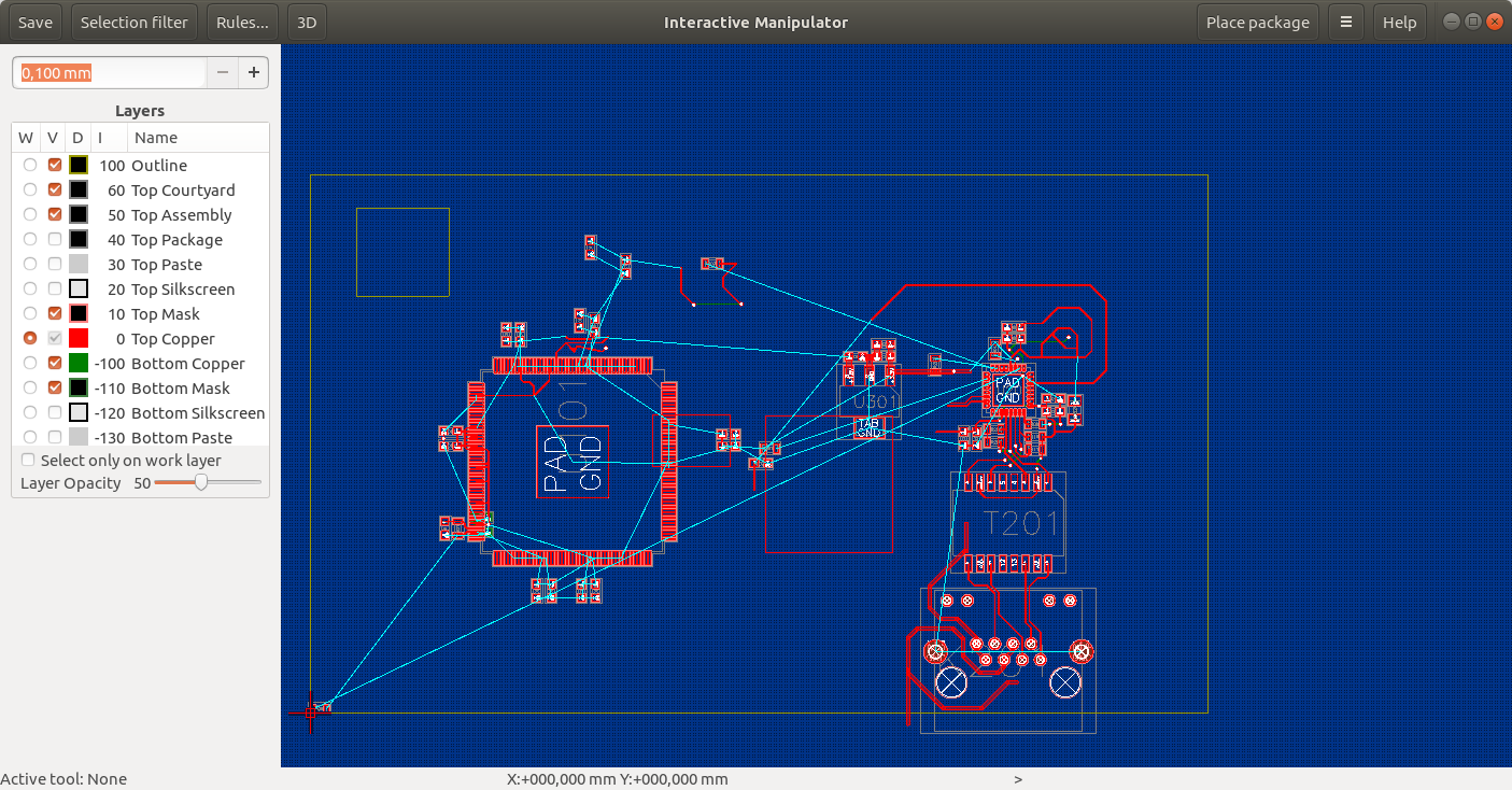

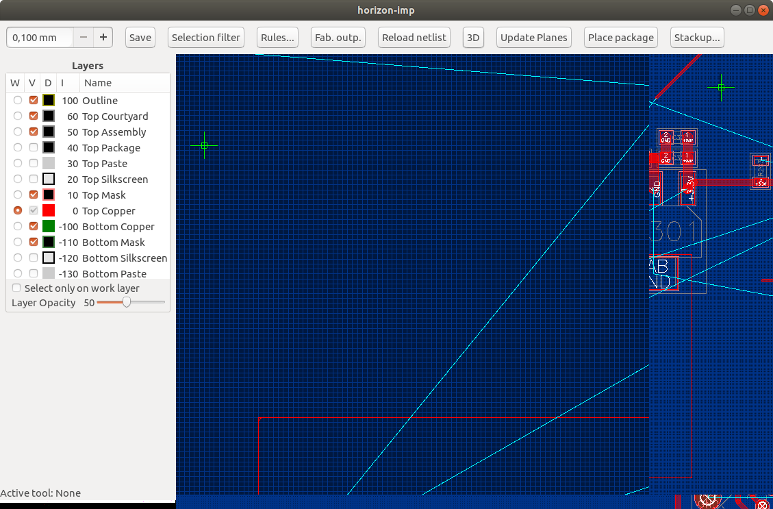

Hallo Lukas,
Ich wünsche mir die Möglichkeit eine schwarzen Hintergrund zu haben. Ich
finde den blauen Hintergrund anstrengend.
Außerdem wünsche ich mir die die Möglichkeit Punkte statt '+' für das
Grid zu wählen.
Der erste Punkt mit dem schwarzen Hintergrund wäre mir jetzt erstmal
wichtiger als der mit den Gridpunkten.
Helmut

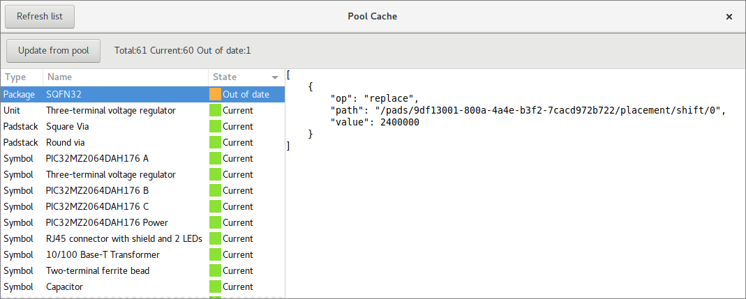

Einzeldateien oder Datenbank? Beides! Einzeldateien sind gut geeignet um
versionskontrolliert verwaltet zu werden, allerdings sucht's sich darin
schlecht. Mit Datenbanken ist es genau umgekehrt. Daher sind die
Primärquellen Einzeldateien, deren Metadaten dann lokal in eine
Datenbank importiert werden. Die ganzen "Browser" im pool manager für
Units, etc. sind dann eine recht dünne Schicht GUI über SQL.
Das Dateiformat ist jetzt nichts besonderes. Die C++-Klassen werden
einfach nach JSON serialisiert.

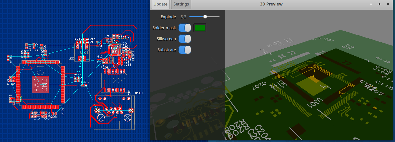

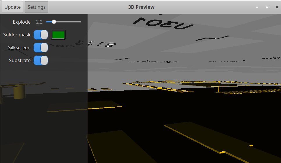

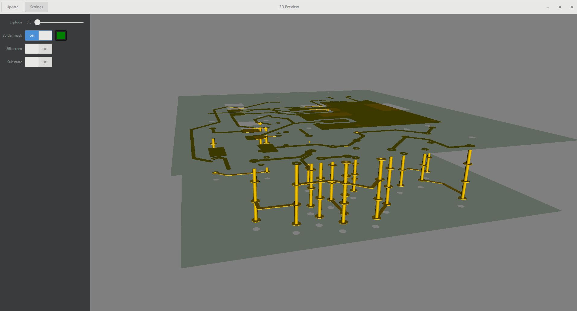

In der aktuellen Version funktioniert nun dank gepatchtem Gtk die
3D-Vorschau auch auf Windows.
Hallo Lukas,
das sieht ja richtig gut aus. Speziell das "Explode" finde ich cool. Auf
diese Art, kann man sehr anschaulich zeigen was in der Leiterplatte
passiert.  Eine echte Bereicherung speziell auch für den
Ausbildungsbereich. Auf dem Bildschirm sieht das durch die Möglichkeit
die Platine in 3D zu drehen/kippen/schieben noch viel schöner aus.
Danke nochmals für die Bereitstellung von Binaries für Windows. Damit
bist du anderen Open-Source Projekten weit voraus. Bei Octave hat es 15
Jahr gedauert bis es offizielle Windows-Binaries gab.
Helmut

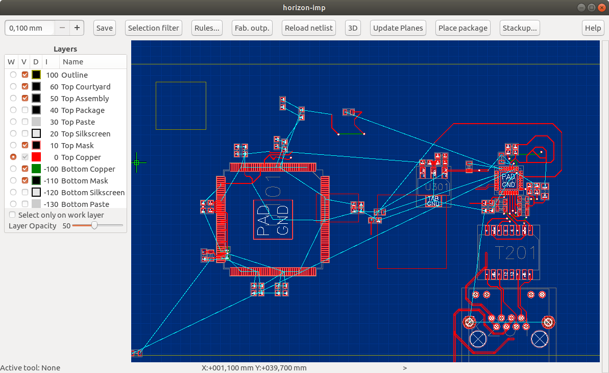

Ubuntu 17.10
Bin jetzt einen Schritt weiter.
GTK3 von hier installiert.
https://launchpad.net/ubuntu/bionic/amd64/gir1.2-gtk-3.0/3.22.25-0ubuntu1
Die Fehlermeldung ist jetzt weg.Ich kann das Demo-Layout von Lukas laden
und bearbeiten.
Neue Probleme:
1.
Die Planes werden trotz "Update Planes" nicht gefüllt dargestellt.
Ist das ein Problem meiner Grafikkarte (GTX260)?
2.
3D Ansicht
Beim Anklicken von 3D zerbröselt es die Grafik im Layoutfenster. Fehlt
dafür noch eine weitere Software?
von Frank K. (frank)
Hallo Helmut,
Die Idee der AppImages ist dass Du nichts zusätzlich installieren musst,
das Image sollte alle nötigen libs, etc. enthalten. Ich habe
canberra-gtk-module noch hinzugefügt, der Build lauft gerade. Sollte so
bis in ein paar Minuten fertig sein falls Du es noch mal testen
möchtest. Zu den neuen Problemen (update planes, 3D zerbröseln) kann ich
noch nicht viel sagen, vielleicht fehlt noch eine lib welche für die
korrekte Darstellung benötigt wird. Ich versuche das noch mal mit einem
ubuntu 17.10 in einer virtualbox nachzustellen.
Gruß,
Frank

von tester (Gast)
Hm... mit nicht ganz fehlerfrei meinte ich, dass die Darstellung der
Solder Mask nach schwarz abgesoffen ist, wenn man die Platine zu sehr in
die waagrechte gedreht hat. Schaut man mehr aus der Senkrechten drauf,
wird sie wieder grün. Nichts, was jetzt wirklich entscheidend wäre.

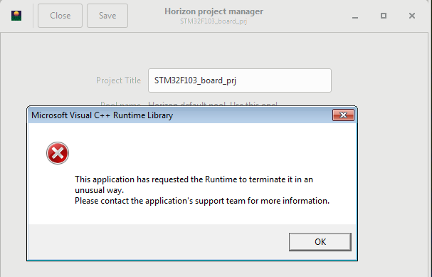

von Mike J. (linuxmint_user)
Was fehlt bei mir dass das unter Win7 nicht funktioniert?
Fehler:
- Exited with exit status 3
- Runtime Library

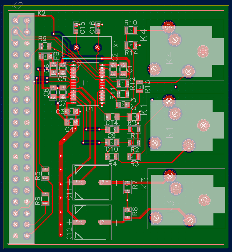

Nach dem Drücken auf 3D kommt ja erstmal eine Fehlermeldung:
OpenGL context creation failed
Von 3D ist dann nichts zu sehen. Wenn amn dann ein resize des
Layoutfensters macht sieht das aus wie im Anhang (2. Bild,
Screenshot_from_2017-10-31_19-04-30.png)
Neueste AppImage: Siehe drittes Bild,
Da sind ein Teil der Toolbuttons in dem Button rechts mit den 3 kleinen
waagrechten Strichen versteckt. Vermutlich wurde das Image mit einer
anderen Bilschirmauflösung generiert. Ich habe hier HD-Auflösung
(1920...).
AppImage von gestern und von heute
Im Layoutfenster werden die Planes nicht gefüllt. Ich weiß immer noch
nicht ob das an meiner Grafikkarte liegt. Ich werde mich jetzt wohl
wieder der Windows-Version widmen. Die läuft ohne Probleme.
Helmut

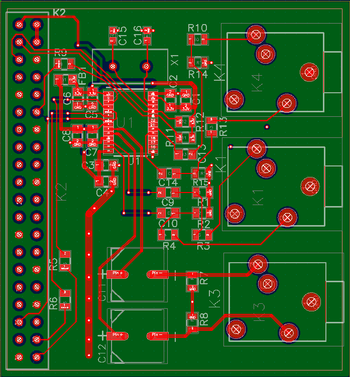

von tester (Gast)
Abdul K. schrieb:
> Helmut, du baust ein Ethernet-Interface mit einer Alpha-Software? Hast
> du so viel Zuversicht oder zu viel Freizeit? Soll kein Vorwurf sein.
Das ist das Demo-Projekt.
tester schrieb:
So ist es. Damit kann man einfach mal Leitungen und Planes zeichnen,
verschieben und probieren. Das ist keine Schaltung die man jetzt
aufbauen soll. Ich finde das ist eine gute Sache.
Oben stand, man könne keine Demos mit in die Auslieferung einbinden.
Daher hat mich das gewundert ich folgerte, Helmut hat gleich mal richtig
reingehauen.

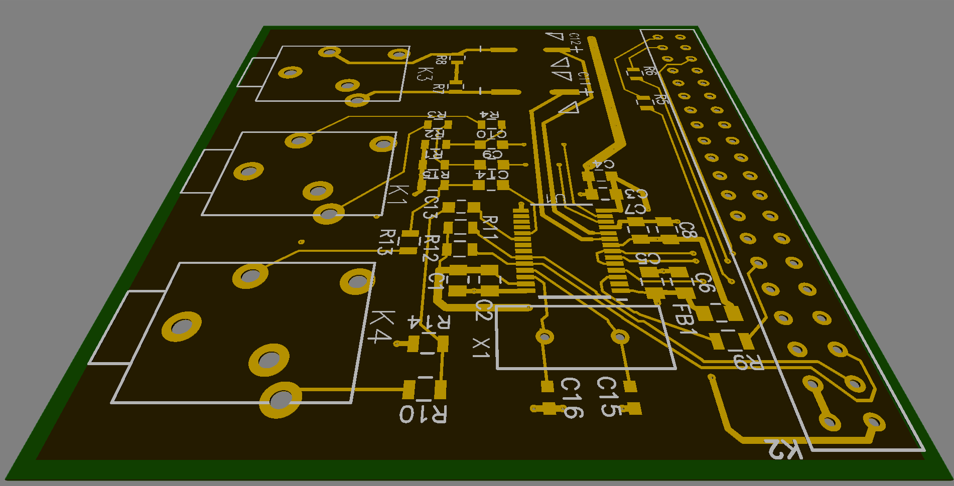

Das ist schlechtes flat shading bei der Arbeit ;) Die 3D-Vorschau
entstand durch halbes implementieren einiger OpenGL-Tutorials, da ist in
der Tat noch Luft nach oben. Wenn sich wer da austoben und das schöner
machen will,  oder einfach umsetzbare Vorschläge hat, gerne doch.

tester schrieb:
> @Lukas: Wie stellt man beim routen die Leiterbahngröße ein?
Dazu gibt es zwei Optionen: Zu bevorzugen ist es die Leiterbahnbreite in
den Regeln festzulegen. Wie bei Altium auch werden die Reglen von oben
nach unten abgearbeitet und die erste zutreffende wird appliziert. Wenn
die Leiterbahnen mal anders werden sollen, kann man im Property Editor
rechts im Bild "Width from Rules" aus machen und eine Leiterbahnbreite
eintippen. Oder man drückt während des Routens "w" um die Größe
einzutippen. Mit "W" wird wieder die aus den Regeln ausgewählt. (Hab
wohl vergessen, das in den Tooltip aufzunehmen, kommt gleich)
Dann ist das Wohl ein Bug in der Gtk-Version bzw. dem Zusammenspiel mit
X11/Wayland die Ubuntu beiliegt...
Dass das nicht-füllen der Planes an der GPU liegt kann ich mir gerade
nicht so richtig ausmalen, da diese (aus OpenGL-Sicht) genau so wie
gefüllte Pads gezeichnet werden.
Dieses Problem habe ich bei dem selben Rechner auch in Ubuntu 16.04 und
da ist kein Wayland drin.
Kann natürlich auch an der doch älteren Grafikkarte liegen. Müsste mal
schauen ob ich noch eine Festplatte opfere und Ubuntu 17.10 auf einenm
anderen Rechner testen kann.
Ich habe jetzt das AppImage auf einem Rechner mit neuerer
Grafikkarte(GTX560) mit Ubuntu 17.10 (Wayland, X) getestet.
https://download.opensuse.org/repositories/home:/frank_kunz/AppImage/
Die Flächen werden jetzt wie gewünscht auch gefüllt dargestellt.
Der Aufruf von 3D wirft eine Fehlermeldung, aber keine 3D Ansicht.
Fenster: Erstellen des OpenGL-Kontetxts ist gescheitert.
Anschließend kann man auch mit dem PCB nicht mehr vernünftig
weiterarbeiten da ab da massive Grafikfehler im PCB-Fenster auftreten.
Schade. Für mich steht fest, dass da irgend eine Bibliothek fehlt.
Da werde ich wohl endgültig auf einem WIN-PCB weitertesten. Auspacken ->
funktioniert.
Selbiges Problem sehe ich auch, interessanterweise auch auf meinem
System auf dem die lokal kompilierten Binaries problemlos laufen.
Das habe ich auch mit Ubuntu 17.10 beobachtet. Könnte was mit Wayland zu
tun haben, ist aber nur Spekulation.
Ab diesem Punkt (OpenGL/3D) wird es wohl kompliziert AppImages zu bauen.
Etwas Google Suche hat da auch mehr Beiträge mit Problemen als Lösungen
gefunden. Vielleicht könnte Softrendering erzwungen werden, dann würde
die Arbeit mit horizon aber wohl keinen Spaß mehr machen. Zur Not hilft
nur selber kompilieren, zum Glück ist das mit FOSS möglich... ;-)
Gruß,
Frank
> Zur Not hilft nur selber kompilieren, zum Glück ist das mit FOSS möglich... ;-)
Das habe ich gleich mal probiert.
Anleitung von hier:
https://github.com/carrotIndustries/horizon/wiki/Building-horizon-on-Linux
sudo apt install libyaml-cpp-dev libsqlite3-dev util-linux librsvg2-dev
    libcairomm-1.0-dev libepoxy-dev libgtkmm-3.0-dev uuid-dev
libboost-dev \
    libzmq5 libzmq3-dev libglm-dev
Dann zip-Datei mit "clone or download" geholt und ausgepackt. Dann make.
make
Das compiliert eine Menge Files und bricht dann ab mit Fehlermeldung
siehe unten.
make: *** Keine Regel vorhanden, um das Ziel „.git/HEAD“,
  benötigt von „gitversion.cpp“, zu erstellen.  Schluss.
Was muss man da mit "git" vorher machen/installieren?
Hast Du git installiert? Wenn ja, dann versuch mal
git clone https://github.com/carrotIndustries/horizon.git
dann sollte "make" durch laufen. Das Problem ist wohl dass in der *.zip
Datei keine git Metadaten enthalten sind. Diese werden jedoch benötigt
um einen git-Versionsstring in die Applikation einzukompilieren.
Gruß,
Frank
von Frank L. (florenzen)
Wenn man nicht mit git herumhantieren will tut es auch ein
mkdir .git
touch .git/HEAD .git/index
Gruß,
Frank
Hallo Frank,
vielen Dank für deine Hilfe. Ohne deine Anleitung hätte ich das nicht
geschafft.
Git hatte ich hier schon geholt. Wusste aber dann nicht weiter.
https://www.howtoforge.com/tutorial/install-git-and-github-on-ubuntu-14.04/
Gerade ist der Compiler fertig geworden.
Habe dann im Dateimanager auf horizon-prj-mgr Doppelklick gemacht. Dann
kam eine Fehlermeldung: "horizon-pool-mgr" konnte nicht angezeigt
werden. Irgendwas mit fehlendem MIME Type kam dann auch noch.
Ich habe dann das Ganze aus einem Terminal gestartet.
./horizon-prj-mgr
Hurra. Es geht, auch 3D geht fehlerlos.
(Inzwischen ist aus meiner Ubuntu 17.10 Wayland zwangsweise ein Ubuntu
17.10 X geworden nachdem ich versuchsweise den NVIDIA Grafiktreiber
installiert hatte.)
Ich glaube da bekomme ich jetzt so etwas wie eine Äquatortaufe wie bei
den Seefahrern, wenn sie das erste Mal den Äquator erreicht haben.
Helmut

Helmut S. schrieb:
> Warum ist eigentlich im Layout das Feld für Track->width grau(nicht
> änderbar)?
Das liegt daran, dass der Schalter "Width from rules" an ist. Damit
werden die Leiterbahnbreiten entsprechend der Regeln unter "Track Width"
gesetzt. Wie bei allen anderen Regeln auch wird die angewendet, die als
erstes zutrifft.

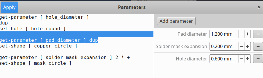

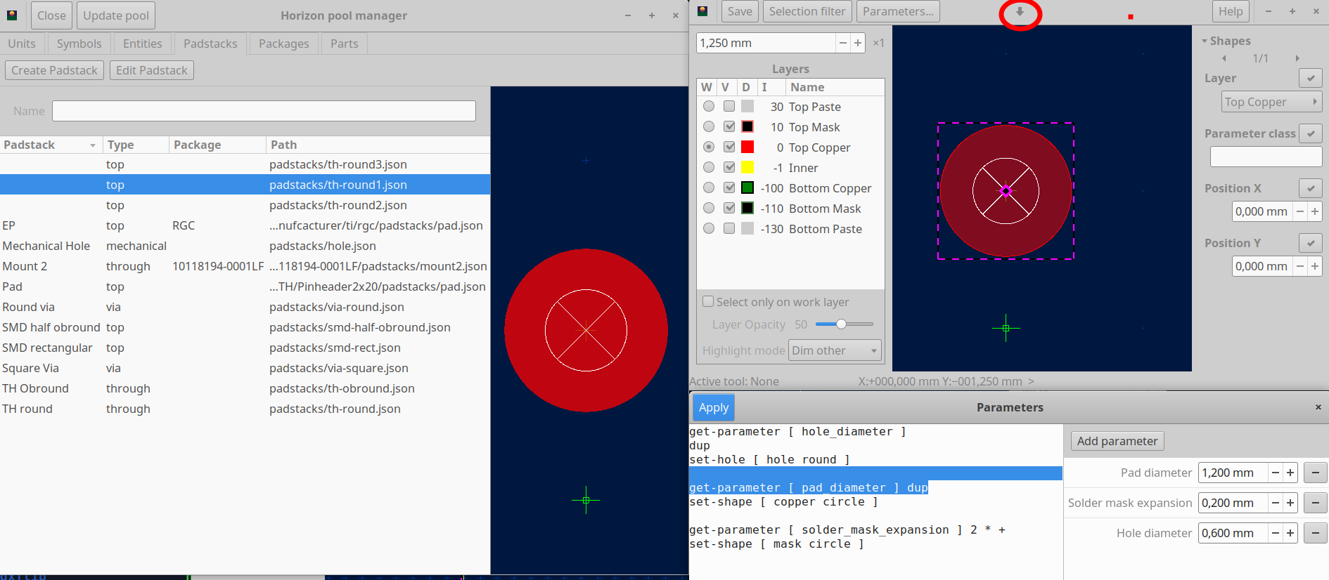

Ok, jetzt zum Pool Manager. Ich habe versucht, einen 2x2- Pin Header
anlegen (für den RPi). Es gab ja nur einen Padstack mit Loch, der war
mir zu klein. Ich wollte einen neuen anlegen, habe aber nicht geschafft,
ihm einen Namen zuzuweisen.  Edit: Ok, gefunden, man muss im Editor auf
den "Pfeil nach unten" klicken. Ok, wenn man es nicht weiß... die
Menüzeilen von Horizon sind nicht gerade intuitiv. Ich hätte jetzt eher
in einem Menü Datei gesucht, z.B. "Set Name". Dort könnte man auch das
"Save" unterbringen.
Aber: wie werde ich meine missglückten Versuche wieder los?
von tester (Gast)
tester schrieb:
> 2x2- Pin Header
Natürlich 2x20.

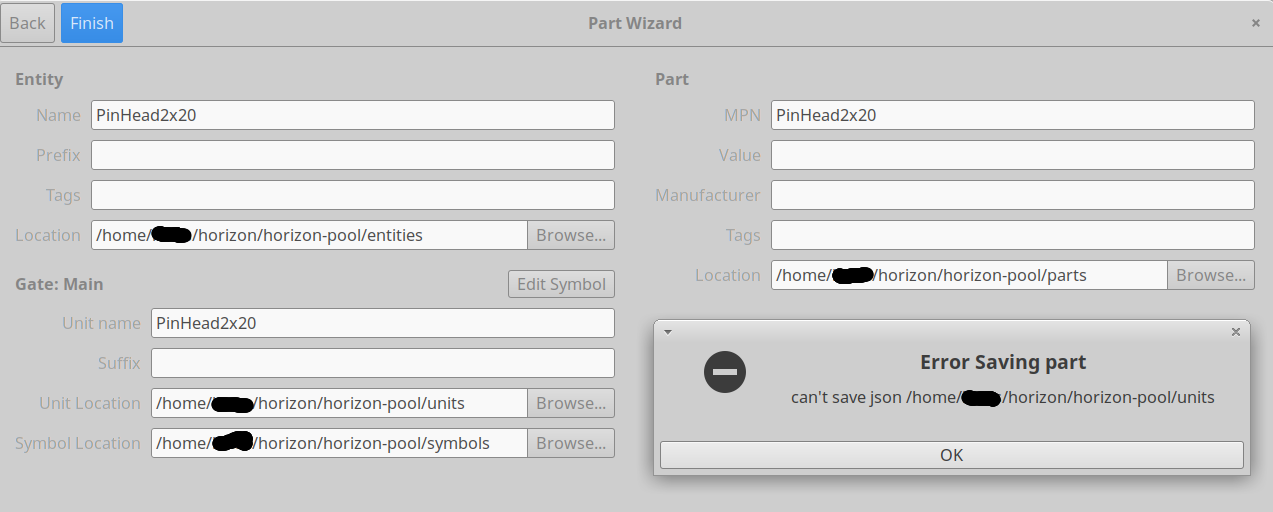

von tester (Gast)
Jetzt hänge ich. Was muss ich wo eintragen, damit ich das Part
erfolgreich speichern kann?
Im Dateimanager dies JSON-Dateien löschen. Wie oben geschrieben, soll
was einmal im Pool ist eigentlich drin bleiben, daher kann der Pool
Manager nichts löschen.
Seit gerade eben gibt es da nun einen Platzhaltertext.
tester schrieb:
> Der interaktive Router mit walk-around und PnS ist
> wirklich schon brauchbar!
Ich will mich hier jetzt nicht mit fremden Federn schmücken, das ist
einfach der Router, den Leute am CERN für KiCad gebaut haben. Ich hab'
den nur eingebaut.
tester schrieb:
> Aber nochmal Lob an Lukas, bisher gute Arbeit!
Danke für die Blumen :)
Uwe B. schrieb:
> wirst Du auf der FOSDEM im EDA Devroom vortragen?
Ist eingereicht, mal sehen ob's akzeptiert wird ;)
Okay, jetzt wo ich das so seh' ist "Location" der falsche Name für die
Felder. Filename wäre besser, weil da der volle Dateiname mit
.json-Endung rein muss.

von tester (Gast)
Noch was zu den Padstacks: Bei den Parametern habe ich den "Text"
einfach von vorhanden TH Pad kopiert. Das sieht alles nach RPN aus,
Forth?
Was ist der Hintergrund, hier ein Script einzubauen?
Horizon kann Padstacks die aus mehreren Shapes zusammengesetzt sind,
z.B. "SMD half obround". Um Dinge wie Größe, Abstand der Lötstopmaske,
etc. anzupassen müssen Position und Größe der einzelnen Shapes
entsprechend angepasst werden. Die simpelste Lösung, die mir dazu
einfiel, war eben Padstacks ein Skript beizulegen was dies anhand der
Parameter macht. Eine "richtige" Skriptsprache wie Python oder TCL
wollte ich an der Stelle nicht haben, da die Skripte nicht beliebig
lange laufen dürfen. Dokumentiert ist die Sprache an dieser Stelle:
https://github.com/carrotIndustries/horizon/wiki/Parameter-programs

So, ich habe mir jetzt mal die Mühe gemacht und einen Schaltplan
gezeichnet. Dazu noch ein paar Anmerkungen:
- Im Prinzip ist alles da! Manches ist nur etwas umständlich. Horizon
ist mir dabei aber nicht abgestürzt. Ist also schon relativ stabil!
- Im Schaltplan Editor erkennt Horizon nicht, wenn zwei Pins von
Bauteilen auf einer Junction liegen. Im angehängten Beispiel ist z.B. C5
und C6 nicht verbunden. Wenn man das Bauteil verschiebt (vom Juction
weg), erkennt Horizon, dass es nicht verbunden ist.
- Ich habe ein paar Bauteile angelegt. Am einfachsten geht Hühnerfutter,
die kann man sehr schön im Horizon Pool Manager durch "Make Part from
Part" anlegen. Dabei kann man sowohl den Pool Manager als auch den
Projekt Manager mit Schema und PCB offen lassen. Nach dem Anlegen bzw.
einem "Update Pool" sind die Bauteile vorhanden
- Etwas komplizierter sind ganz neue Bauteile. Ich bin meist so
vorgegangen, dass ich erst im Pool Manager ein Package angelegt und dann
den Part Wizard gestartet habe. Das funktioniert soweit. Nervig sind nur
die vielen Eintragungen am Ende des Managers. Siehe
Beitrag "Re: Neues, halbfertiges Elektronik-CAD-Programm"
Oft trägt man doch immer die gleichen Verzeichnisse ein. Z.b. für den
Wolfson WM8731 Codec:
tester@Yoga:~/horizon/horizon-pool$ find . -iname "*8731*"
./units/ic/codec/wolfson/WM8731.json
./symbols/ic/codec/wolfson/WM8731.json
./entities/ic/codec/wolfson/wm8731.json
./parts/ic/codec/wolfson/WM8731.jsonn
Evtl. könnte man das sinnvoll vorbelegen. Wenn man z.B. des Filenamen
für die Entity eingegeben hat, dass für Untits, Symbols und Parts das
automatisch übernommen wird. Wichtig ist dann noch, die Units und
Entities  durchzugehen, um fehlende Einträge zu ergänzen, wie z. B. den
Prefix bei Entities.
- Padstack. Ich habe mir alle Pads, die ich benötige, neu angelegt.
Später bin ich dann drauf gekommen, dass man wohl vorhandene Pads neu
skalieren kann. Trifft das zu?

Fazit: Auch wenn es noch nicht ganz rund läuft, kann man mit Horizon
schon arbeiten. Lob!

Okay, die Verbindung so wie im Bild 6 sind in horizon nicht sinnvoll
möglich. Pins von Symbolen können nur mit Netzlinien verbunden sein,
nicht direkt mit Junctions oder anderen Pins. Einfach ein bisschen
vertikal auseinanderschieben, dass an dem Pin ein bisschen Linie
dranhängt. Aber ja, dass in Bild 6 keine Warnung kommt ist ein bug.
Genau so war das gedacht :)
Sehr schön :)
Bald kommt ein Knopf, damit man die Einträge vom Part zum Symbol, etc
kopieren kann.

Genau. Padstacks sind parametrierbar. Wenn du z.B. einen rechteckiges
SMD-Pad brauchst, kannst du den "SMD rectangular" Padstack verwenden und
dann mit dem Tool "Edit pad parameter set" Höhe und Breite festlegen.
Derzeit fehlen noch einige wichtige übliche Padstacks, in Zukunft sollte
man dann für die Mehrzahl aller Bauteile die vorhandenen parametriert
verwenden können.

tester schrieb:
> 3) Horizon speichert zusätzlich alle verwendeten Bauteile im Projekt mit
> ab
Seit gerade eben gibt es das. Windows-Builds dauern noch ein bisschen.
Mit Fenster im Anhang (zu Erreichen aus dem Projektmager) kann man sich
dann ansehen, welche Teile sich im Pool gegenüber dem Projekt-Cache
geändert haben oder im Pool fehlen (z.B. weil man ein Projekt von wem
anders bekommen hat, der seine Bauteile nicht in den globalen Pool
merged hat).
Derzeit gibt es als diff nur einen json-Patch. Dass das nicht wirklich
optimal ist, ist mir klar. Kann in Zukunft ja noch besser werden :)
> mit Padstack hast. Du solltest mindestens st eine Via-Regel haben, die auf
Ist mir jetzt auch passiert. Evtl. koennte man die Via-Rule als default
einbauen.
> einbauen.
War ein bisschen mehr Aufwand, als die anderen Rules, ist aber nun drin.
Pool musst auch noch aktualisieren, damit das tut.

Lukas K. schrieb:
> verwenden können.
Was mir in diesem Zusammenhang noch nicht einleutet, ist der Button
"Apply to all pads". Wirkt das mit dem Klick auf den Button oder ist das
eine Einstellung für den Parameter. Egal was ich mache, ein Pad im
gleichen Package verändert sich nicht.
  Uwe
Mit "All" sind alle alle Pads gemeint, die ausgewählt waren, als du das
tool gestartet hast. Also alle, die in der Combobox oben im Fenster
auswählbar sind. Der Knopf macht erstmal nichts weiter, als den Wert
auch für alle anderen Pads im Fenster einzutragen.
von Uwe S. (steinm)
Lukas K. schrieb:
Danke. Jetzt habe ich es verstanden und es funktioniert.
PCB-Layout
Warum werden bei m(ove) die DRCs nicht beachtet?
Vias und Leitungen lassen sich beliebig in Pads schieben obwohl die zu
einem anderen Netz gehören. So war das doch bestimmt nicht gedacht oder
doch?
Siehe Bild.
> doch?
Leider ja, das Move-Tool hat weiß nichts von Design Rules. Der
Kicad-Router kann wohl Tracks unter Beachtung von Abständen verschieben,
mal sehen wie man das am besten eingebaut bekommt.
Lukas K. schrieb:
>> doch?
OK. Mit "Run Checks" werden die Fehler angezeigt, aber schöner wäre es
schon wenn beim verschieben die "design rules" beachtet würden. Ich bin
wohl zu verwöhnt von einem extrem teuren PCB-Programm.
Gegenüber dem "move" bei Kicad sieht dein "move" ja schon jetzt
mächtiger aus.
Vielleicht das Ganze dann noch ein/ausschaltbar.
Gerber-Export funktioniert nun, lag daran, dass in einem von deinen
Padstacks Polygone mit 0 Ecken waren. Die müssen wohl entstanden sein
beim Löschen von Polygonen mit runden ecken, sollte nun auch nicht mehr
passieren.
Dass es sich gar nicht mehr öffnen lassen wollte kam daher, das mit der
3D-Vorschau bereits beim Laden berechnet wurde. Dabei ist poly2tri
hingefallen, weil beim Quarz ein Loch direkt auf der Kante des
Silkscreens liegt und dabei ein für poly2tri unverträgliches Polygon bei
rauskommt. Mal sehen, was sich da machen lässt... Jetzt stürzt es erst
beim Öffnen der 3D-Vorschau ab wenn das Via so liegt.

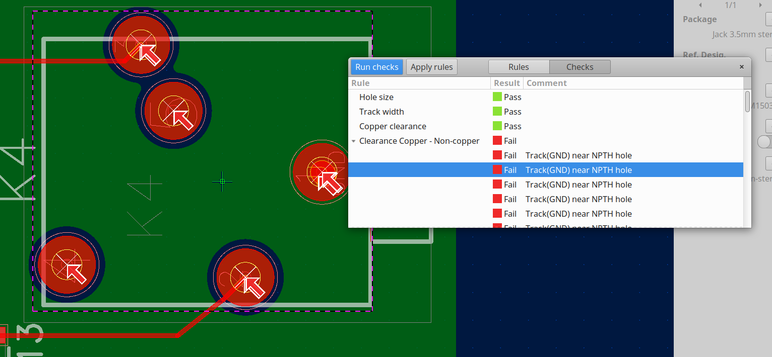

Ja, läuft! Super! Anbei das Projekt + ein paar Bilder.
Ich muss sagen, ich bin beeindruckt :)

von Klaus R. (klausro)
Lukas K. schrieb:
> Den Schaltplan kann man bereits als mehrseitiges PDF exportieren.
> Board-als-PDF kommt dann im Zuge mit Assembly Diagram export.
PNG wäre interessant wegen den "Screenshots" fürs Forum :-). Dank FullHD
Monitor gehen schon echte Screenshots, aber wenn man einen Schaltplan
detailliert zwecks Diskussion einstellen möchte... PDF sind ja nur b/w.
> Du meinst die Fenster des interaktiven Manipulators?
Ja... anbei zwei Std Fenster Größen, wie sie bei mir aufgehen. Man
beachte das Symbol Fenster...
> Mal nachdenken, wie das am Sinnvollsten umsetzbar ist. Für jede Datei
> einzeln merken? Für jeden Dateityp?
Ja... eine .horizon Datei im Home Directory?
