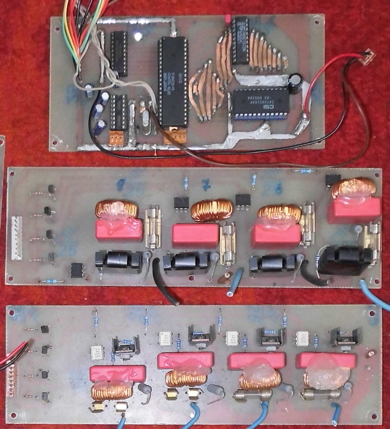

Ehe die Teile sich auflösen will ich es mal hier sichern.
Dürfte ca.2000 entstanden sein.
War ein Testgerät für DMX 8 Kanal Dimmersteuerung.
per Jumper wurde die 4 Kanal Block ADR gesetzt.
Das Teil steuerte dann die Dimmerendstufen.

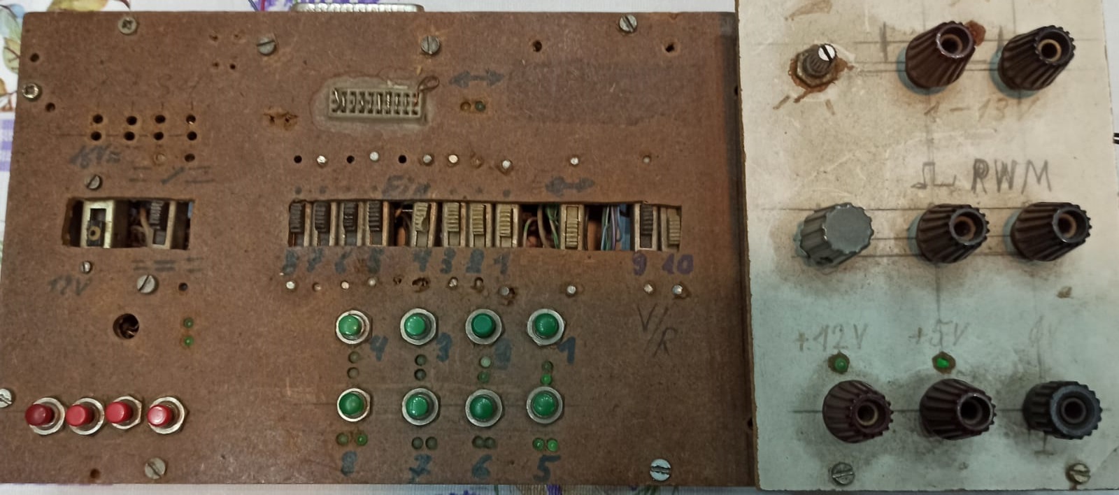

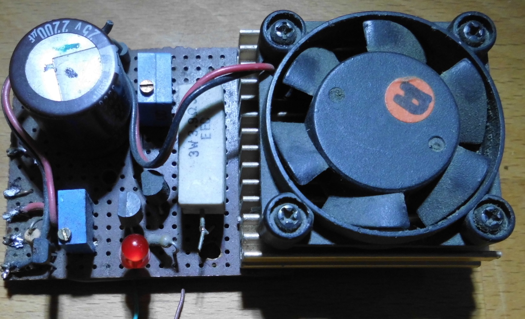

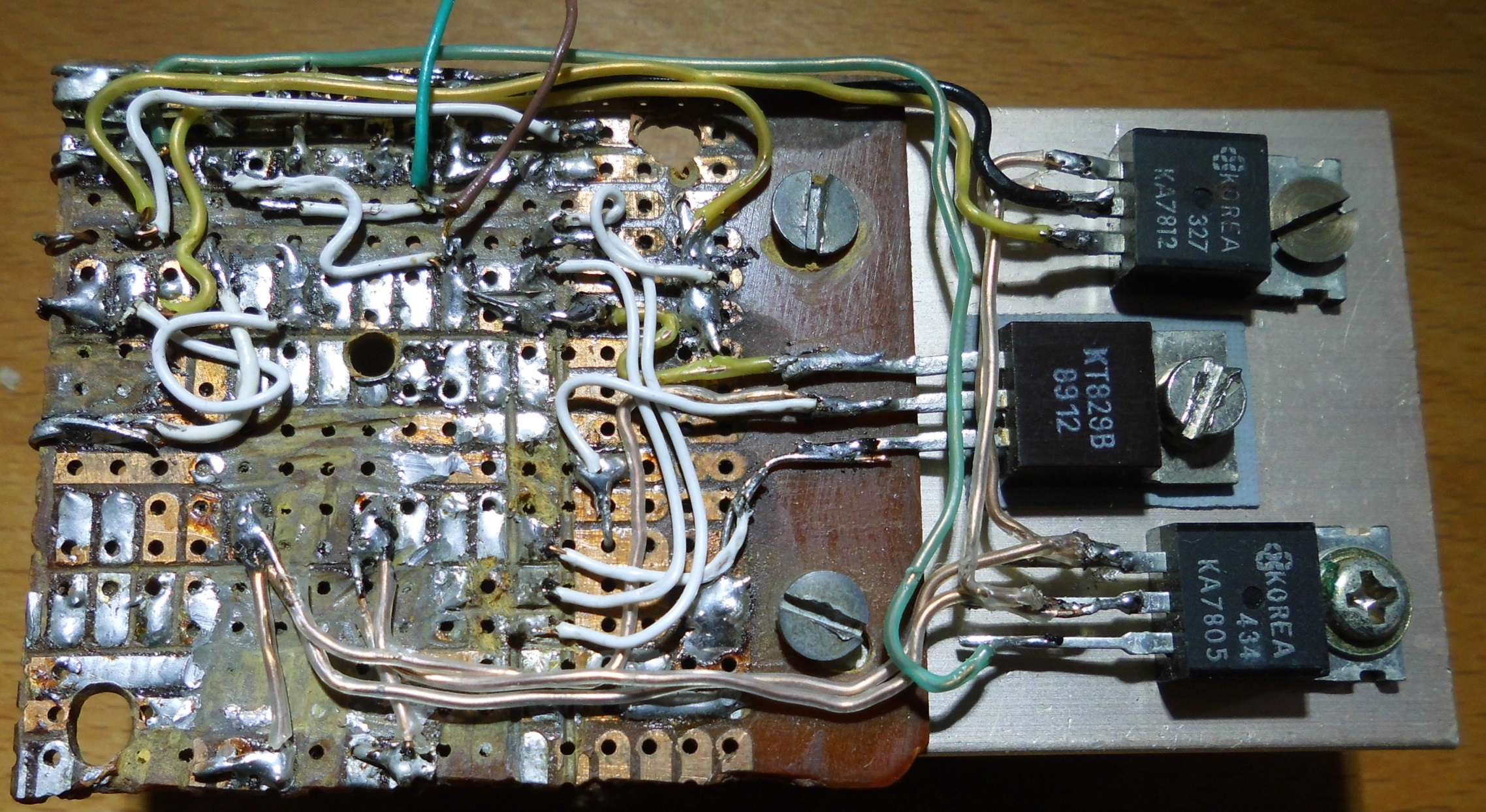

Hallo,Hallo;
Hier noch mal eine Stromversorgung 5V,12V mit normal Analogregler.
Steuerbare Spannung von 0-13V mit Transistor mit Strombegrenzung bis
300mA
Mit Steuereingang! für PWM
Aufgebaut  ca 1995-Mein Enkel schaut sich die Teile im Netz gerne an.
Vielleicht kommt er wieder zur Elektronikbastelei.

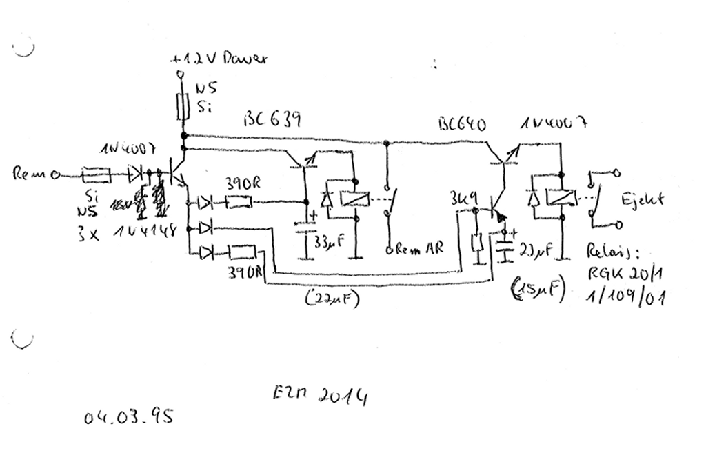

Als ich 1994 meinen Ford Escort kaufte, störte mich als erstes, dass
beim Ausmachen der Zündung die Kassette mit angedrückter Andruckrolle im
Autoradio blieb. Wirklich unschön.
Da hab ich mir kurzerhand eine Autoejekt-Schaltung ins Radio eingebaut.
Ich komme gerade drauf weil ich beim Aufräumen den Schaltplan wiederfand
und ich noch immer fassungslos davor sitze, was für einen Blödsinn ich
da zusammen konstruiert hab.
Der Witz an der Sache ist, dass das Ding tatsächlich mehr als 16 Jahre
lang tadellos - bis zur Verschrottung der Karre -  seinen Dienst
verrichtete :)

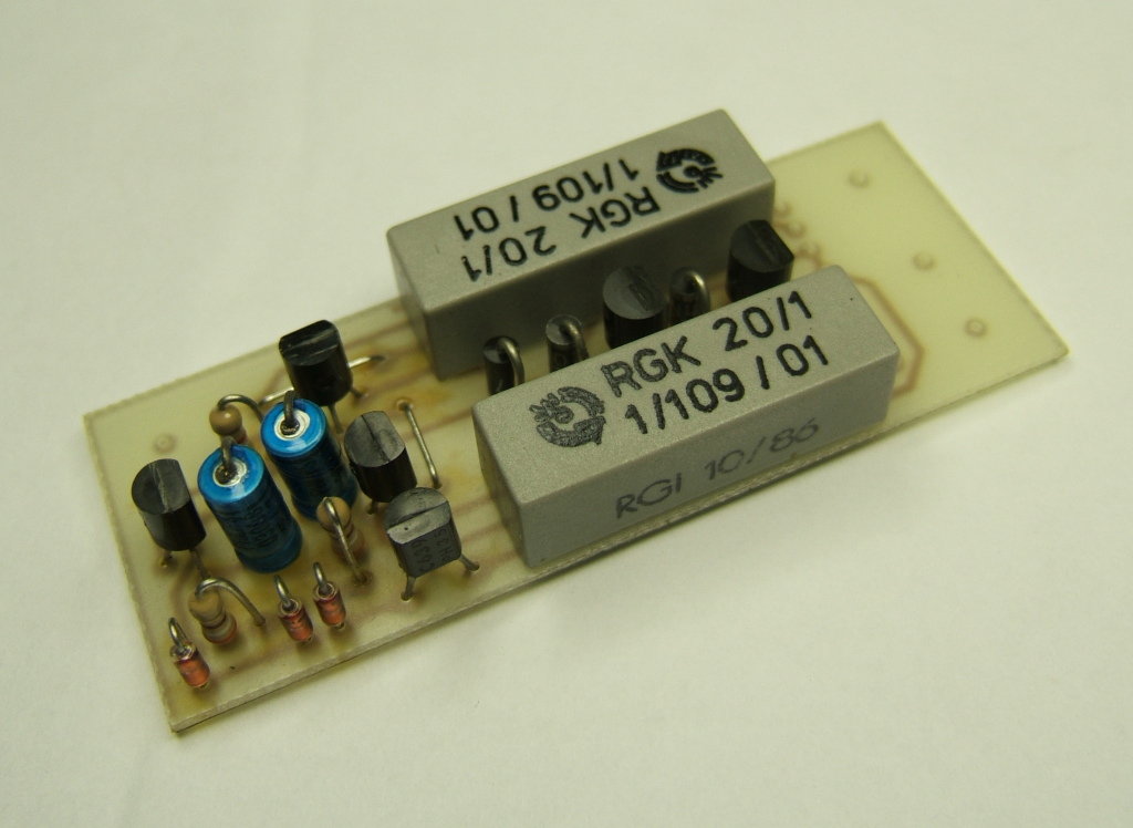

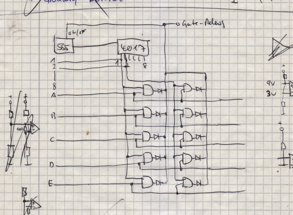

Dokumentiert habe ich früher fast nichts, das Keyboard-Interface für den
Elektor Formant-Synthesizer (vorletztes Foto), habe ich aus dem Kopf auf
die Platine geroutet. Ich hatte nur eine Skizze (letztes Foto) mit einer
wirklich sehr ungefähren Vorstellung. Hat auf Anhieb funktioniert,
obwohl ich da vom Design her einen echten Knaller eingebaut habe, der
sich nur wegen der Trägheit der Relais nicht auswirkte. Sie werden jetzt
halt nicht mit Gleichstrom sondern mit 200Hz angesteuert. Und dies ist
mir erst vor etwa einem Jahr aufgefallen, also über 20 Jahre später...
Wie man an den Relais erkennt, war ich damals einer der Abnehmer für
DDR-Restbestände bei Pollin. Hab heute noch welche davon.

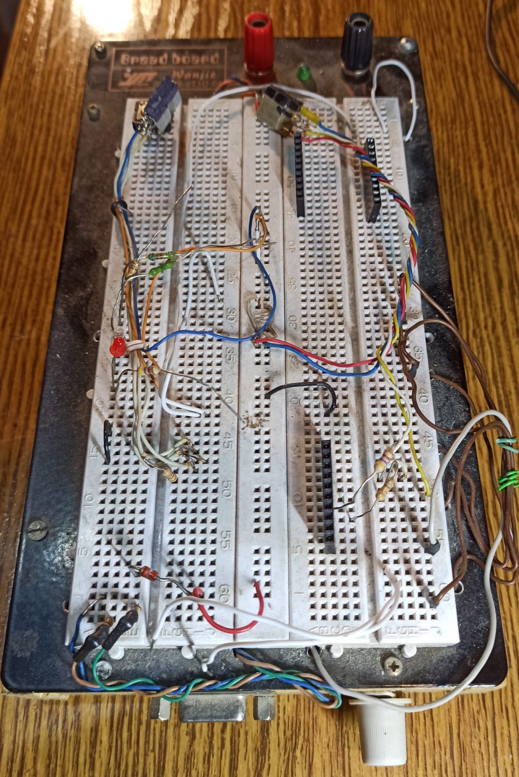

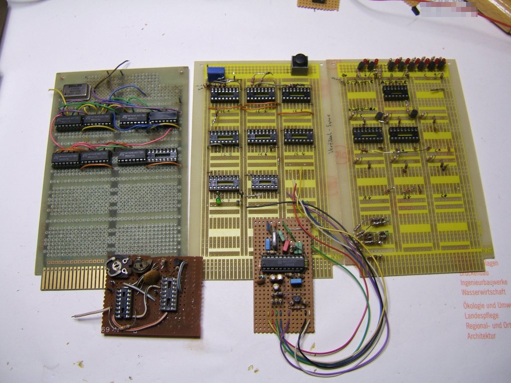

Ansonsten habe ich leider nur noch ein paar Leichenteile und Platinen
von Testaufbauten gefunden.

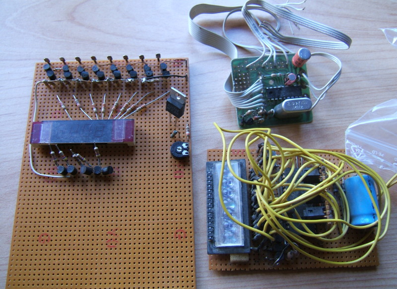

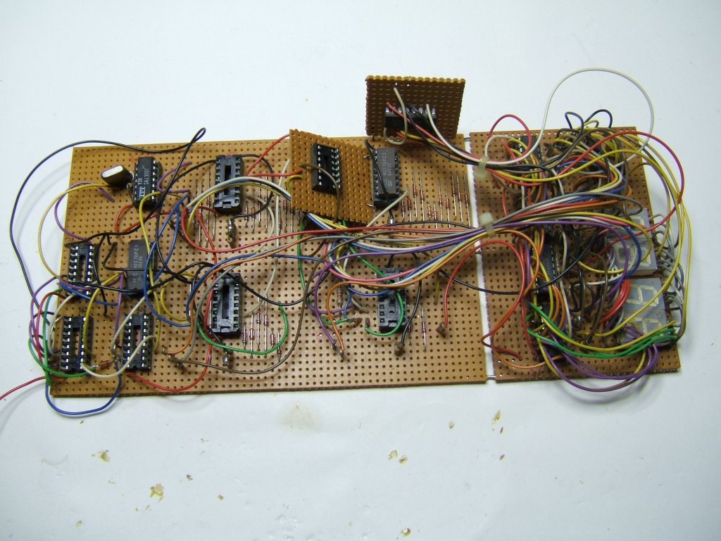

Vom TV-Testbildgenerator ist nur sehr wenig übrig
- Horizontal- und Vertikal-Sync
- Steuerung komplett ausgeschlachtet
- Winziges Bruchstück vom Kreisgenerator
- Testaufbau vom Farbbalkengenerator, der sogar noch funktioniert
DCF77-Uhr
Da ist nur ein Teil des Testaufbaus übrig
DNR-Rauschunterdrückung
Auch hier leider nur noch zwei Platinen vom Testaufbau.
Realisiert mit LM1894, hat super funktioniert. Zum Testen habe ich
Atlantis von Donovan genommen, total verrauscht und perfekt um die
Verzögerung einzustellen. Gut dafür war auch die Dire Straits CD
Communicate, ebenfalls total verrauscht. Erst vor einigen Tagen habe ich
überlegt das System noch einmal aufzubauen, mit einigen Verbesserungen.

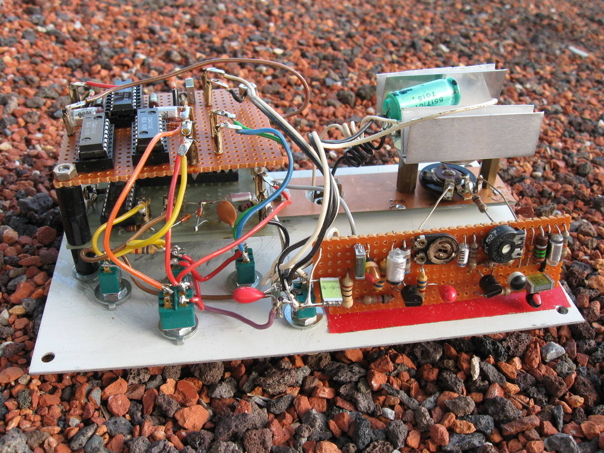

So, da möchte ich auch mal eine alte Bastelei vorstellen. Sinus- und
Rechteckgenerator, Wien-Brücke mit nachschaltbarem Schmitt-Trigger.
Das Gerätchen hat mir lange Zeit gute Dienste geleistet.
Gut, ich hätte es jetzt vor dem Fotografieren putzen können, aber
vermutlich wäre dann auch "der Lack ab" gegangen.
Das Gehäusematerial fand ich auf einem Schrottplatz, als ich nach Teilen
suchte, meinen 400-Mark-Käfer am Laufen zu halten. Tut mir heute noch
leid, dass ich damals nicht den ganzen Posten dieser RAL-Plastikplatten
mitgenommen habe, lässt sich hervorragend bearbeiten, das Zeug.
Die Skalenscheibe wurde mittels einer Bohrmaschine rund geschliffen und
bei einem Kumpel, der einen F-Zähler hatte, mit Frequenzmarken versehen.
Ansonsten sind die Bildchen wohl selbsterkärend; man beachte vor allem
die hervorragend durchdachte und ausgeklügelte Leitungsführung.
Vermutlich dachte ich damals: Das Ding soll doch eh' schwingen. Die
Amplitudenregelung geschieht mit einem FET, ansonsten hat das Dingens
ein paar BC107 / 177 kompatible Transistoren, das Netzteil mit kleinem
Printtrafo läuft über eine Vorwiderstand, der im Netzstecker
untergebracht ist; Stabilisierung mit 10-er Diode und 2N1613-ähnlichem
Si-Töpfchen als Emitterfolger. Dem Netzteil habe ich damals sogar eine
selbstgätzte Platine und etwas Iso-Band spendiert ...

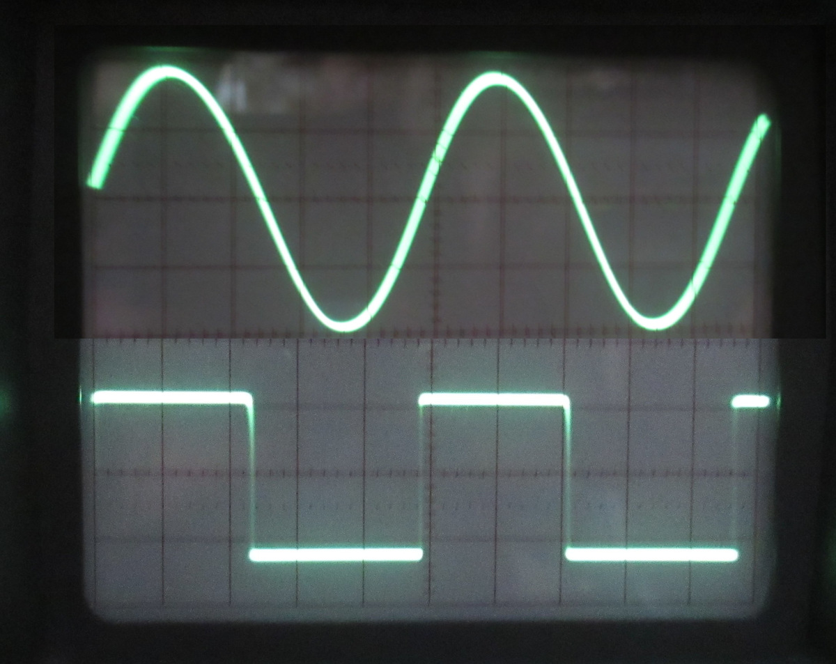

Zwar kann mein altes O'scope 2-Strahl, nicht aber das Generatorchen zwei
Signale auf einmal, deshalb eine Bildmontage. Den Trimmer für den
Arbeitspunkt des Schmitt-Triggers hätte ich wohl auch ein wenig
nachstellen können, um ein schöneres Tastverhältnis zu bekommen.
Insgesamt lief das Teil nach XX-Jahren der Untätigkeit wieder prima,
nachdem sich die Elkos nach 10 oder 20 Min. wieder ein wenig formiert
hatten, ich Stufenschalter und Potis ein paar mal bewegt und den Trimmer
für die Verstärkung ein wenig nachgestellt hatte.
Die Kurvenform sieht doch noch recht sinusmäßig aus, hört sich auch so
an, und solange man nicht auf die Idee kommt, mal per Audacity oder so
ein Spektrum zu ermitteln, ist auch alles gut.

von Gerhard O. (gerhard_)
Ich baute mir um Mitte der 70er Jahre einen ähnlichen FuG mit dem
XR2206. Leider zerrupfte ich ihn nach Jahrzehnten da ich etwas besseres
hatte.
Woher kamen eigentlich die schönen Linsenkopfschrauben her? Kriegt man
die überhaupt als Privatabnehmer? Das meiste Halbzeug in der Richtung
heutzutage sieht immer nach liebloser Massenfertigung aus. Die alten S&H
Meßgeräte hatten immer das schön bearbeitete Präzision und vernickelte
Halbzeug, Schrauben, Muttern Beilagenscheiben und waren mechanische
Wunder in Konstruktionsdetail und eine wahre Augenweide. An solche
Qualität kommt man wahrscheinlich heute nicht mehr ran, fürchte ich,
weil man in den meisten neuzeitlichen Konstruktionen keinen Wert mehr
legt das "zusammenhaltende Gesindel" in den Geräten zu sehen.
> verrichtete :)
Wem geht es nicht so?

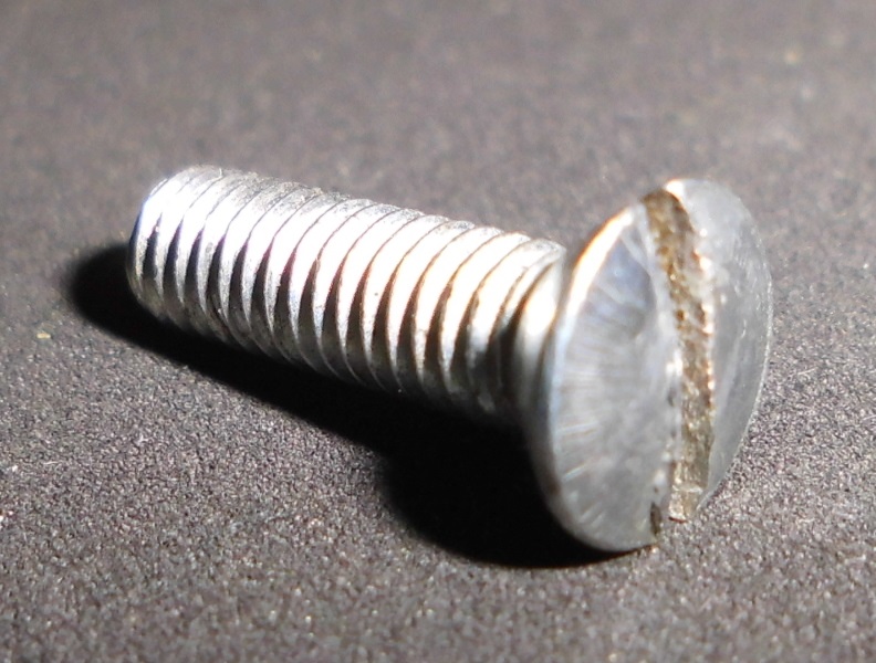

Habe Solche und Andere Anfang der 60er im ELMO Wernigerode
verarbeitet dürfen.
Müsste tatsächlich mal schauen ob noch einige in der
Sammelsuriumschraubenkiste liegen.;-))
Hurra, eine gefunden!
In der Kiste sind auch Schrauben und Muttern unter 1mm!
Habe damit in den letzten 50 Jahren schon etliche Brillen repariert.

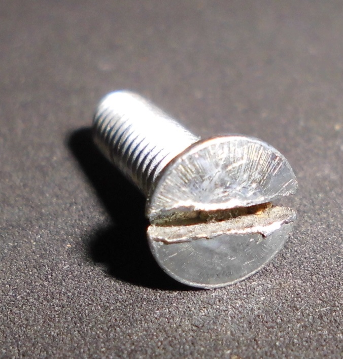

von Arno H. (arno_h)
Wofür ist denn die Spezialschraube mit dem Abstandsröllchen in dem Fach
unten links? ;)
Arno
von Jens M. (schuchkleisser)
Für schief gebohrte Löcher, damit wenigstens der Kopf gerade bleibt.

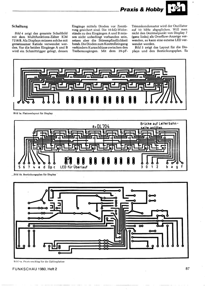

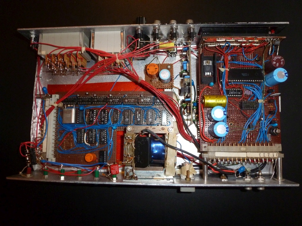

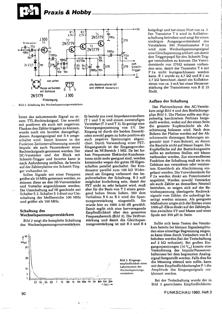

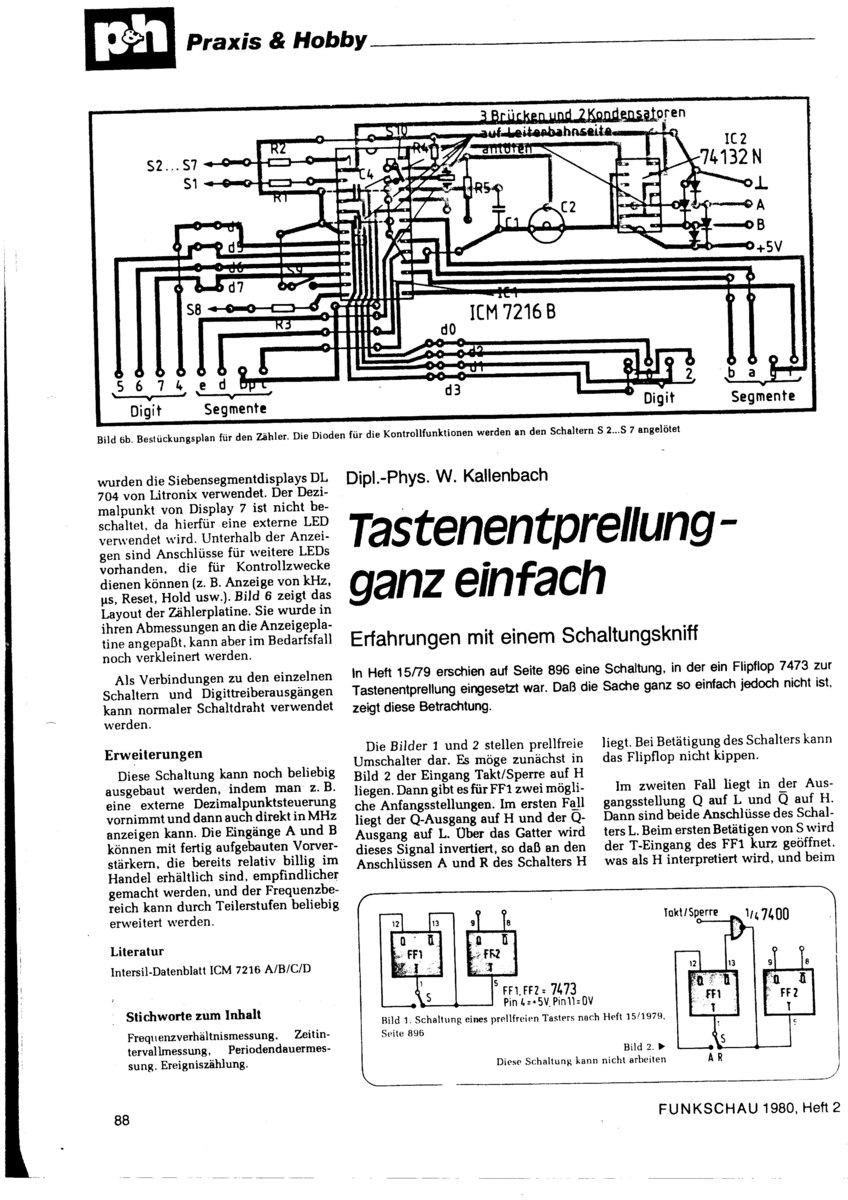

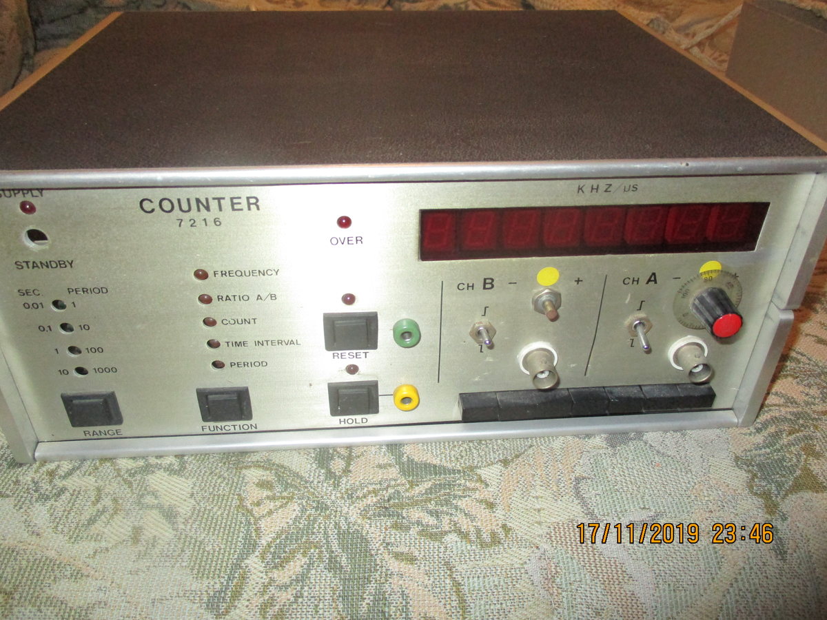

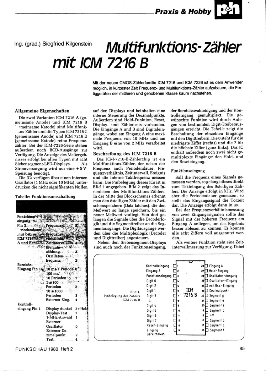

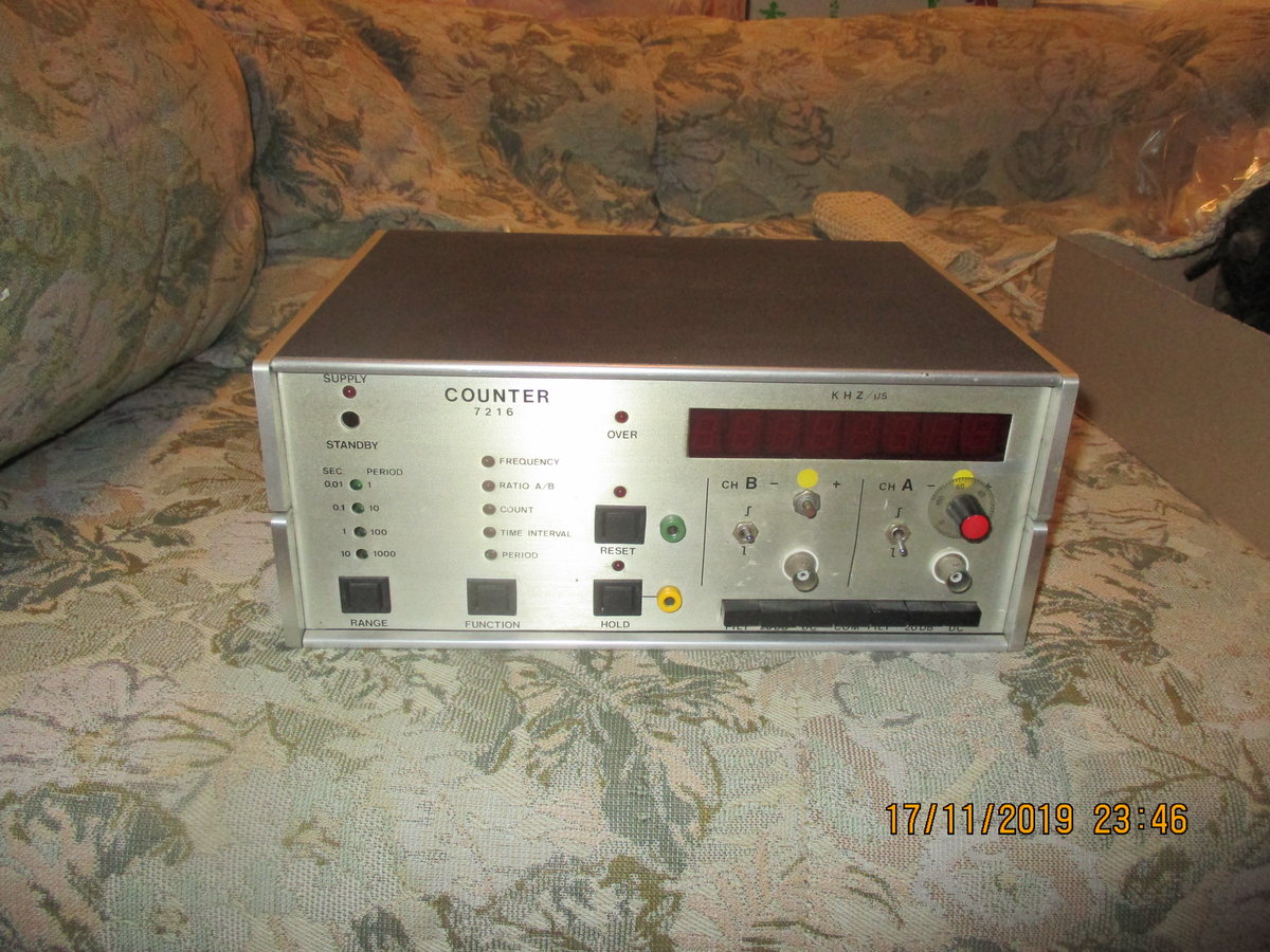

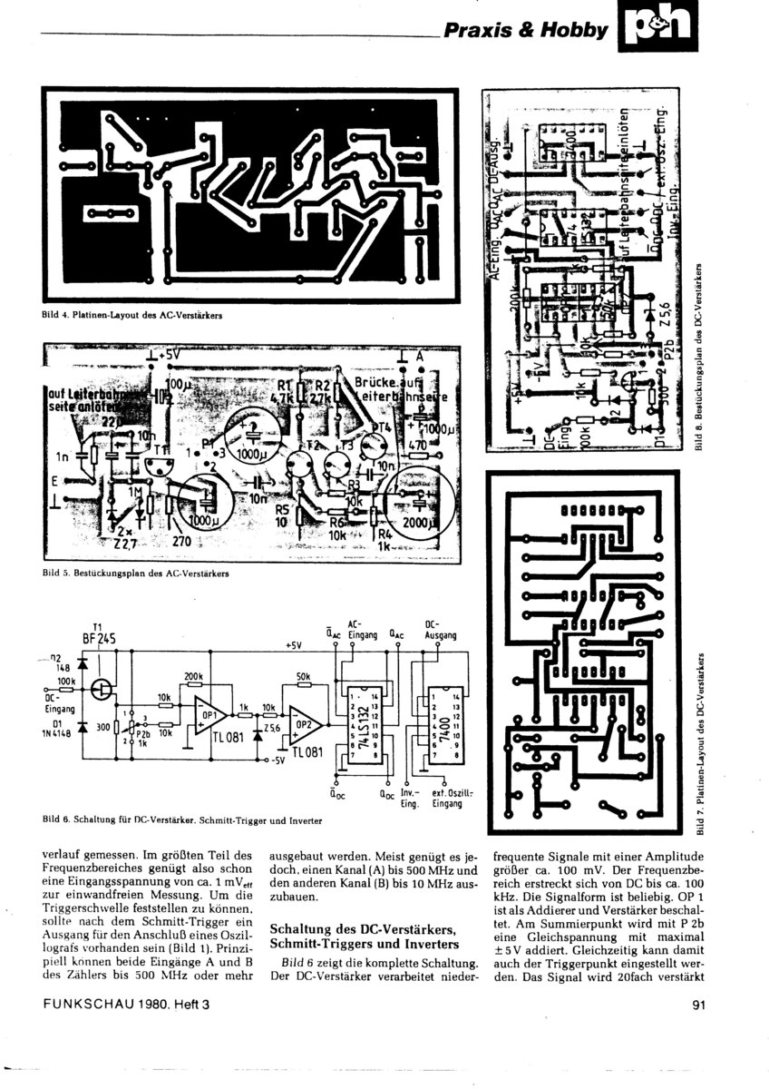

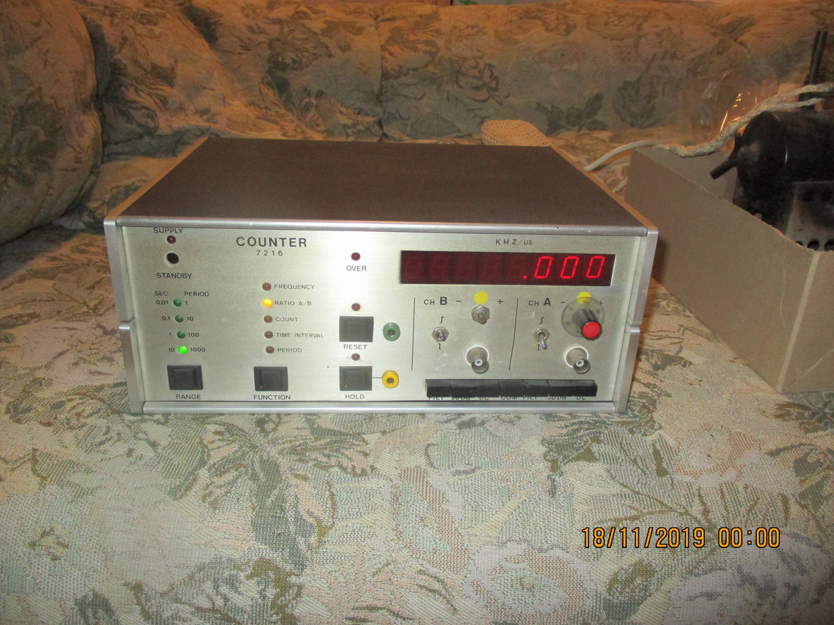

Hier mal mein Frequenzzähler mit 7216, gebaut so 1985 herum...
Schaltplan und diverse Unterlagen habe ich noch...
Das Abstauben habe ich mir jetzt mal erspart!
Und er funktioniert immer noch!
von Mani W. (e-doc)

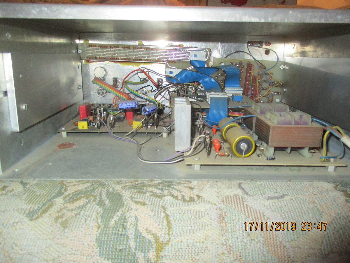

Und funktioniert noch nach gut 15 Jahren im Tiefschlaf...

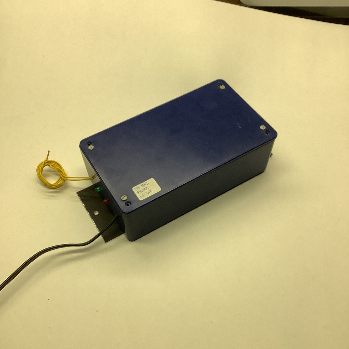

Außerdem gab es dann noch ein Vorschaltgerät mit einem weiteren Teiler
und Vorverstärker in gut abgeschirmter Teedose, der eigentlich bis 50
MHz gehen sollte, aber bereits mit 27 Mhz so seine Schwierigkeiten
hatte.

von Mani W. (e-doc)

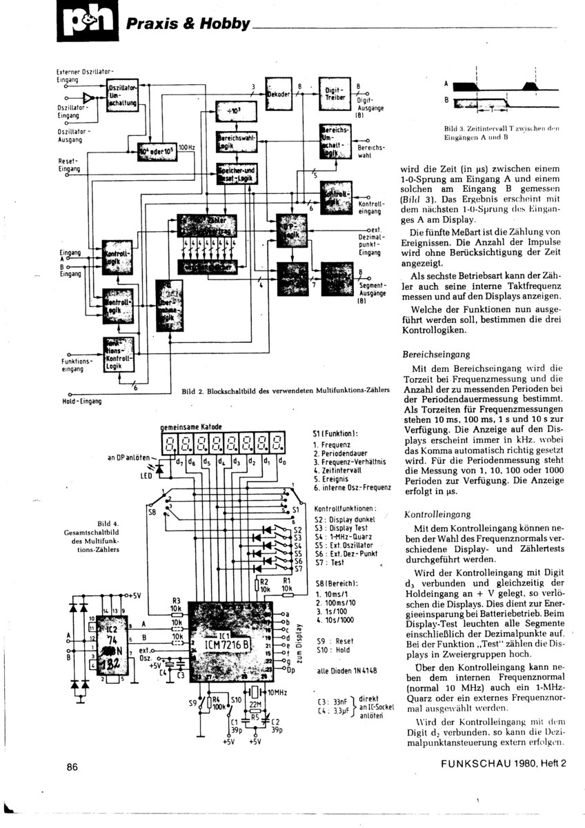

Ich befürchte, dass meine Nachricht an Raimund nicht angekommen ist...
Deshalb hier nochmal die Unterlagen vom 7216B...

Heute habe ich mich dem alten Kram mal wieder angenommen und etwas
"Reverse engineering" betrieben. Das heißt endlich mal die Schaltpläne
zu den Platinen gezeichnet. Man kann seine Zeit sicher sinnvoller
verbringen, aber es kam plötzlich so über mich...
Immer noch ist mir ein Rätsel, wie ich das Ganze damals aus dem Kopf auf
die Platine bekommen habe. Ich hatte nur eine halbe Skizze als
Gedankenstütze (letztes Foto). Ein "kleiner" Unterschied zu den
Schaltplänen. Für die Schaltpläne habe ich heute länger gebraucht, als
damals für das Layout. Ich habe noch die alten Dateien auf dem PC und
vorhin festgestellt, dass ich das Layout für beide Platinen an einem
Freitag Vormittag gebastelt hab.

Schöne klassische Symbole. Dein Plan enthält immerhin mehr als meine
Handskizze.
Den richtigen Schaltplan habe ich mit HobbyCi erstellt und mir erst mal
einen "gescheiten" Elko gebastelt ;) Für komplexere Schaltpläne ist das
Programm aber nichts. Eigentlich ist es toll, aber bei der Menge an
Verbindungen wurde es am Ende so langsam, dass es nach jeder Änderung
über 10 Sekunden brauchte um das Bild aufzubauen. Ich dachte ich werd
nicht mehr fertig... Beim nächsten Mal nehme ich wieder KICad.
Mist ich hab die Werte für die Vorwiderstände vergessen. R19-R34 auf PCB
1 und R21-41 auf PCB 2 sind 100k.

von Phasenschieber S. (Gast)
Dietmar S. schrieb:
> Das Steuergerät bei meinem war auch defekt, hat gerasselt wie bekloppt.
> Ich wollte mir auch eine elektronische Steuerung bauen. Hab mir für die
> Richtungsanzeige 100 LEDs gekauft (damals ziemlich teuer).
Mir haben 30LEDS gereicht.
Die LEDs werden von einem Bargraph-Chip angesteuert.
Sowohl im Rotorgehäuse, alsauch im Steuergerät zur Richtungsvorgabe,
habe ich mittels ausgeschlachteter Zahnräder aus einem alten
Oki-Drucker, jeweils ein Poti angetrieben, welche an ihrem Schleifer
eine Spannung ausgeben, welche wiederum über einen OPV verglichen
werden.
Bei Spannungsdifferenz schaltet ein SSR so lange durch, bis keine
Differenz mehr ist.
von Dietmar S. (Gast)
64 wollte ich einbauen, aber die waren unterschiedlich hell, so dass ich
eine Reserve gekauft habe.
> werden.
Ich komm beim besten Willen nicht mehr darauf, wie ich die LEDs
ansteuern wollte. Aber so aufwendig hätte ich das damals nicht
hinbekommen. Mit Mechanik hatte ich es noch nie, daran sind überhaupt
die meisten Projekte gescheitert. Elektronik fertig, aber kein Gehäuse.
Von beweglicher Mechanik ganz zu schweigen.

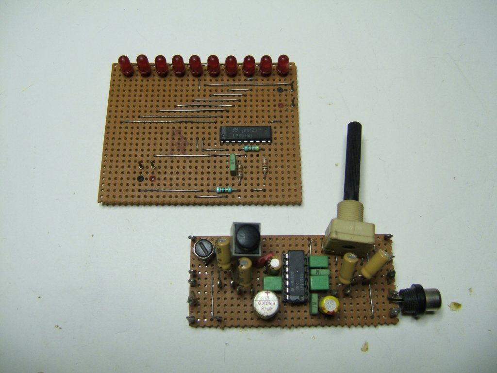

Yep, ganz meinerseits.
Angesichts einiger grossartiger Projekte, die hier schon gezeigt wurden,
traue ich mich fast nicht, meinen Müll hier zu zeigen.
Einen Schönheitspreis bekomme ich ganz sicher nicht, aber es
funktioniert.
Deshalb zeige ich es hier.
Im Rotorgehäuse habe ich das 360°-Poti mittels Epoxy-Knetmasse
festgeklebt. Hält bombensicher.
Die beiden weissen Zahnräder stammen aus dem Oki-Drucker.
Von dem Bargraph-Chip wurden 3 Stck. in Serie geschaltet.
Ist doch super geworden. Auch das mit den Zahnrädern, das hätte ich mir
damals nicht zugetraut.

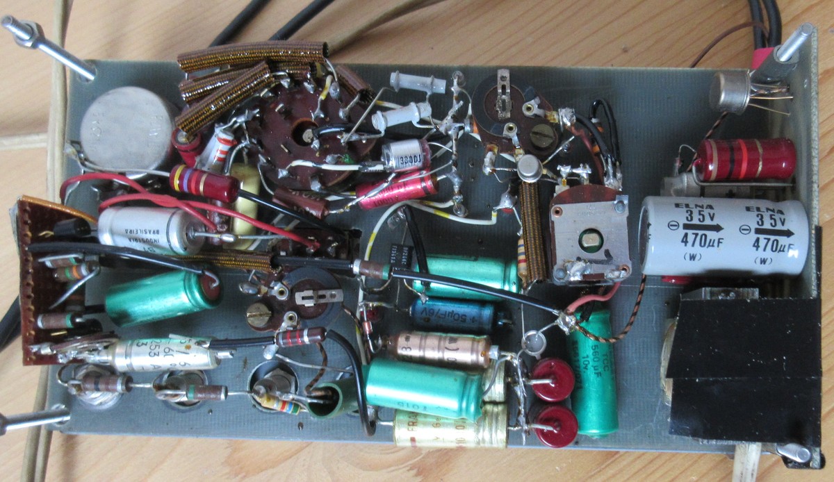

Neulich habe ich mein altes Röhrenvoltmeter aus der intersten Ecke
hervorgeholt...Eingeschaltet...natürlich defekt.
Repariert, spielt wieder!
Als Bausatz natürlich kein 100 % Eigenbau...aber quasi der Startschuß
für viele weitere Bauprojekte.
War mein selbstausgesuchtes Weihnachtsgeschenk 1965!
4 Tage nach Weihnachten wars fertig.
Endlich ein eigenes Meßgerät.
Vorher mußte ich mir ab u. zu  vom Vater eines Klassenkameraden ein
"Feldmeßkästchen" leihen.
333 Ohm/Volt, dementsprechend falsch waren auch die Meßergebnisse in
rel. hochohmigen Röhrenschaltungen :-(

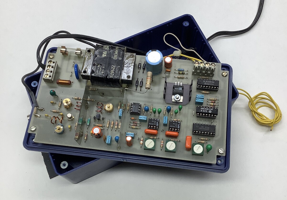

So in den 80ern ist hier ein einfacher Spektrumanalysator entstanden,
Frequenzbereich bis etwa 150 MHz, die UKW-Sender waren damit schön
sichtbar.Aufgeteilt in Baugruppen, Ringmischer, die 1.ZF um 170 MHz,
die 2.ZF 10,7 MHz.Das fertige 10,7 MHz ZF-Teil mit IC, wo die Spannung
der Feldstärkeanzeige dann zweckentfremdet wurde, ergänzt noch am
ZF-Eingang ein 2.tes Keramikfilter.Der Wobbeloszillator mit
Diodenabstimmung,
die Abstimmspannung wurde mit einem fertigen kleinem DC/DC-Wandler
erzeugt,
der es aber in sich hat.
Der Aufbau ging anfangs nicht richtig, bis ich nach langer Suche
bemerkte,
dass der verbaute DC/DC-Wandler lichtempfindlich ! ist.Er vertrug
schlicht kein nahes Glühlampenlicht.Am Bildausschnitt Links Oben
erkennbar mit einem kleinen weißen Aufkleber abgedeckt.
Sägezahngenerator und 12V-Versorgung fehlen im Bild.
Das ganze könnte ich mir also fast einrahmen und als Mini-Kunstwerk
an die Wand hängen.
von Michael D. (sirs)
Ausgabegerät war dann ein Oszi?
von Dieter P. (low_pow)
Ausgabegerät war ein Oszi, ein einfacherer Hameg, 2 kanalig
und geeignet für XY-Betrieb.
Der Sägezahn zum Wobbeln des VCOs wurde gleichzeitig am Oszi
anstelle der eingebauten Zeitbasis für die X-Achse verwendet,
damit sich ein stehendes Bild ergab.

Der erste Plan ist die Tonerzeugung, auf dem zweiten der
Zufallsgenerator, beim dritten die Spannungsversorgung sowie die
Abschaltautomatik für das Lärmspektakel und beim vierten Plan hatte ich
das Ganze nochmal modifiziert (den Teil unten Links verstehe ich heute
gar nicht mehr genau, das war auch schon 1992/93, dass ich das
konstruiert habe).

Existiert leider nur noch auf alten Fotos und als Bauunterlagen:
Ein 6-Kanal Dimmer für Lampen bis je 500W, bei welchem die
Helligkeitswerte abgespeichert und wieder abgerufen werden können. 40
Speicherplätze standen zur Verfügung. Damit sollten verschiedene
Beleuchtungsstimmungen reproduzierbar abrufbar sein.
Das ganze wurde mit einem 8749-Kontroller (8048) gesteuert.
Da der Mikrokontroller keinen A/D-Wandler hatte, erfolgte die Abfrage
der Potistellungen durch Frequenzmessung. Die Spannungen der 6 Potis
werden mittels einem Analogmultiplexer 4051 nacheinander auf einen VCO
4046 geschaltet und dessen Frequenz mittels dem einzig existierenden
Timer im 8749 gemessen. Mit 2 Spindelpotis wurden die gemeinsamen
Minimal- und Maximalspannungen der Potis abgeglichen.
Vom Netzteil wurden 100Hz-Netzimpulse an den Interrupteingang des
Kontrollers gegeben, aus denen dann die 6 Phasenanschnittsignale für die
Triacs erzeugt wurden.
Der Speicher von 2 KBytes war batteriegepuffert. Der Kontroller konnte
aber nur 256 Bytes davon adressieren, deshalb nur 40 Speicherstellen x 6
Kanäle = 240 Bytes.
Die Tastatur und das Display hingen an einem
8243-Porterweiterungsbaustein.
Da der Mikrokontroller ja nur über 1 Timer mit 8 Bit verfügt, welcher
fürs Auswerten der Potistellungen herhalten musste, mussten alle
Phasenanschnittsignale durch genaue Zählabläufe in Assembler erzeugt
werden.
Damit die Lampen nicht flackern, sind alle Zykluszeiten sämtlicher
Assemblerbefehle gezählt und je nach Verzweigungen mit NOPs
ausgeglichen. Damit werden unabhängig aller anderen Funktion, wie
Tastenabfragen usw. die Ports zum Phasenanschnitt immer in exakt der
gleichen eingestellten Zeit gesetzt. Es darf keinen Jitter im Timing
geben.
Das ganze Programm wurde ohne PC händisch auf Papier geschrieben und
Befehl für Befehl in HEX-Code übersetzt, weil ich damals noch kein
Assemblerprogramm für den 8048 hatte.
Die Platinen waren noch selbstgeätzt.
Das Gerät hatte ich 1989 auf Wunsch eines Bekannten entwickelt, der
davon einige Dutzend verkaufen wollte. Aber es ist dann bei 2 oder 3
Stück geblieben. Geschäftsunfähige Deppen halt ;-)
Die schlimmste Schinderei an dem Gerät war die Bearbeitung dieser
hässlichen Stahlblechgehäuse mit heimischen Werkstattmitteln, ohne den
Lack zu versauen.
Joachim

Wie hast Du die runden Löcher in das Stahlblech bekommen? Ich stehe
gerade vor diesem Problem. Ich dachte ich bastle mal schnell eine
elektronische Last zusammen, aus Komponenten die ich hier noch
herumliegen habe. In das Stahlblechgehäuse von einem alten Netzteil
(siehe Foto) soll hinten ein Lüfter rein. Da es ja wenig Sinn macht,
dafür extra einen teuren Kreisschneider zu kaufen, wurde bisher aus
"schnell" nichts. Die üblichen HSS-Bohrer werden da auch gleich stumpf.

Sorry, aber wenn Deine HSS-Bohrer da "gleich" stumpf werden, hast Su
Schrott gekauft oder versuchst, diese als Fräser zu missbrauchen.
Wenn Du eine grosse runde Öffnung schaffen willst und Kreisschneider,
Fräser und Stanzwerkzeug vermeiden wills, greife zur Stichsäge mit
ordentlichen Blatt.

Oberfläche vorher mit Kreppband abkleben!
Alternativ zur Stichsäge auch die gute alte Bügellaubsäge, da wird der
Schnitt sauberer - allerdings wird dabei auch Repertoire an saftigen
Flüchen mal wieder abgestaubt und geübt... Hinterher mit der
Halbrund-Feile nachbearbeiten und dann sieht's auch ordentlich aus.

Ist nie verkehrt, Folie ist aber oft besser.
Hihi, erinnert mich an 1960..
Meinen Sohnemann konnte konnte ich nur mit el. Dekupiersäge dazu
bringen, sich an Balsaholz zu versuchen.
Bei Eisen-/Stahl-Blech hätte der mir auch damit berechtigt einen Vogel
gezeigt.
Entgraten ist angesagt, aber eher mit stabiler Ziehklinge, in Sekunden
erledigt.
Aber wie immer kommt es auch darauf an, was der User hat, was er möchte,
was er kann, was er ausgeben möchte, Letzteres ggf. auch als
Zukunftsinvestition.
Die Bohrer schein schon einmal ein Fehlschlag gewesen zu sein, wobei man
Bohrer (je nach Art) auch schärfen kann..
Ohne zu wissen, ob es am Bohrer oder seinem Bediener lag.
Der erste Versuch war glaube ich mit einer Lochsäge.
Nachdem man diese aber nach 6 Löcher wegschmeissen konnte, habe ich
einen Kreisschneider mit einer gehärteten Schneide selbstgemacht.
Schlimmer waren die eckigen Ausschnitte.

Entweder ich opfere meine Holz-Lochsäge. Das 50mm-Blatt habe ich eh für
Holz noch nie benötigt und ein Loch quält die ja wohl irgendwie rein.
Wenn das nicht geht, besorge ich mir Sägeblätter und versuche es mit der
Stichsäge. Der Durchmesser ist aber nur 50mm, da komme ich sicher nicht
ohne ständig neu anzusetzen herum.
Beim rechteckigen Ausschnitt, den ich vorne benötige, kann ich die
langen Seiten gut mit dem Winkelschleifer heraus bekommen.
Ich berichte dann. Momentan bin ich leider aus gesundheitlichen Gründen
körperlich außer Gefecht gesetzt.

Dieses Ding mit den konzentrisch angeordneten herausnehmbaren
Sägeblättern? Vergiss es, das gibt schon auf wenn man beim Lochsägen in
Holz auf einen Eisennagel trifft.
Für große Löcher in Blech haben wir früher einen Haufen 5 mm-Löcher
nebeneinandergesetzt und den Rest mit der Feile erledigt. Für Lüfter und
Displays nimmt man idealerweise von aussen zu montierende Blenden, dann
sieht man leichte Unebenheiten später nicht mehr.

Weil es doch ein etwas größeres Projekt war, baute ich den Prototypen
zunächst als Experimentierboard auf einer Doppel-Eurokarte auf.
Dananch kam die Version für den mobilen Diskoeinsatz.
Das Programm besteht aus 23 Seiten handgeschriebenem und handübersetztem
Assembler.
Alle Platinen sind auf Lochraster gefädelt, außer der Platine für die

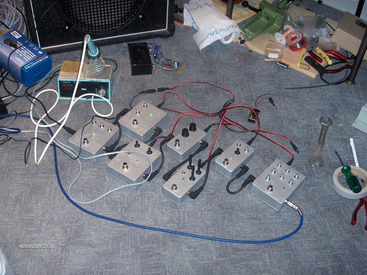

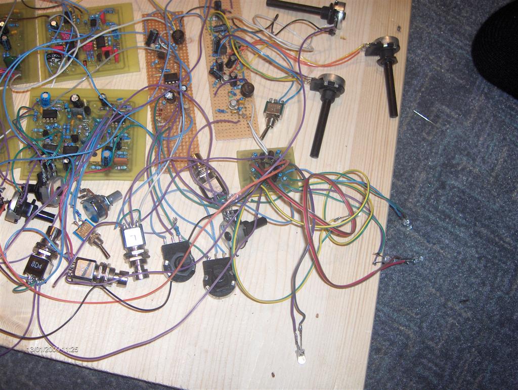

Gitarreneffekte damals alle selber gebaut. Jetzt wo ich Geld verdiene
habe ich die quasi alle weiter verschenkt und habe jetzt die originalen
😁. Es lohnt einfach nicht ...

von Thomas N. (tonevi)
Anbei 2 Fotos meines Universalzählers mit MOSTEK MK50395 auf
Rasterplatinen, Baujahr 1981. Das Gerät misst Frequenzen bis 250MHz,
Periodendauern und hat einen reinen Impuls Zählmodus. Über die Daumenrad
Schalter lässt sich ein beliebiger Offset einstellen, bzw. ein Grenzwert
vorgeben, bei dessen Erreichen der Zähler stoppt und ein Ausgangssignal
setzt. Funktioniert heute wie vor 40 Jahren.

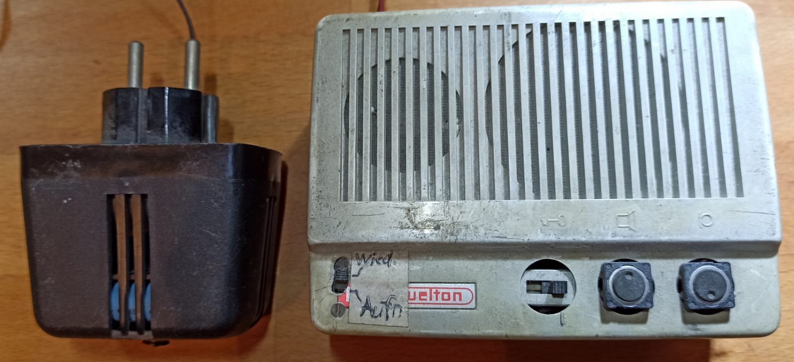

Habe die Teile seit 2018 mit in meiner Neuen Wohnung zur Abholung
deponiert.
Jetzt wird es Zeit zur Auflösung.
Deshalb möchte ich wenigstens die Bilder hier sichern, natürlich auch
als Erinnerung.

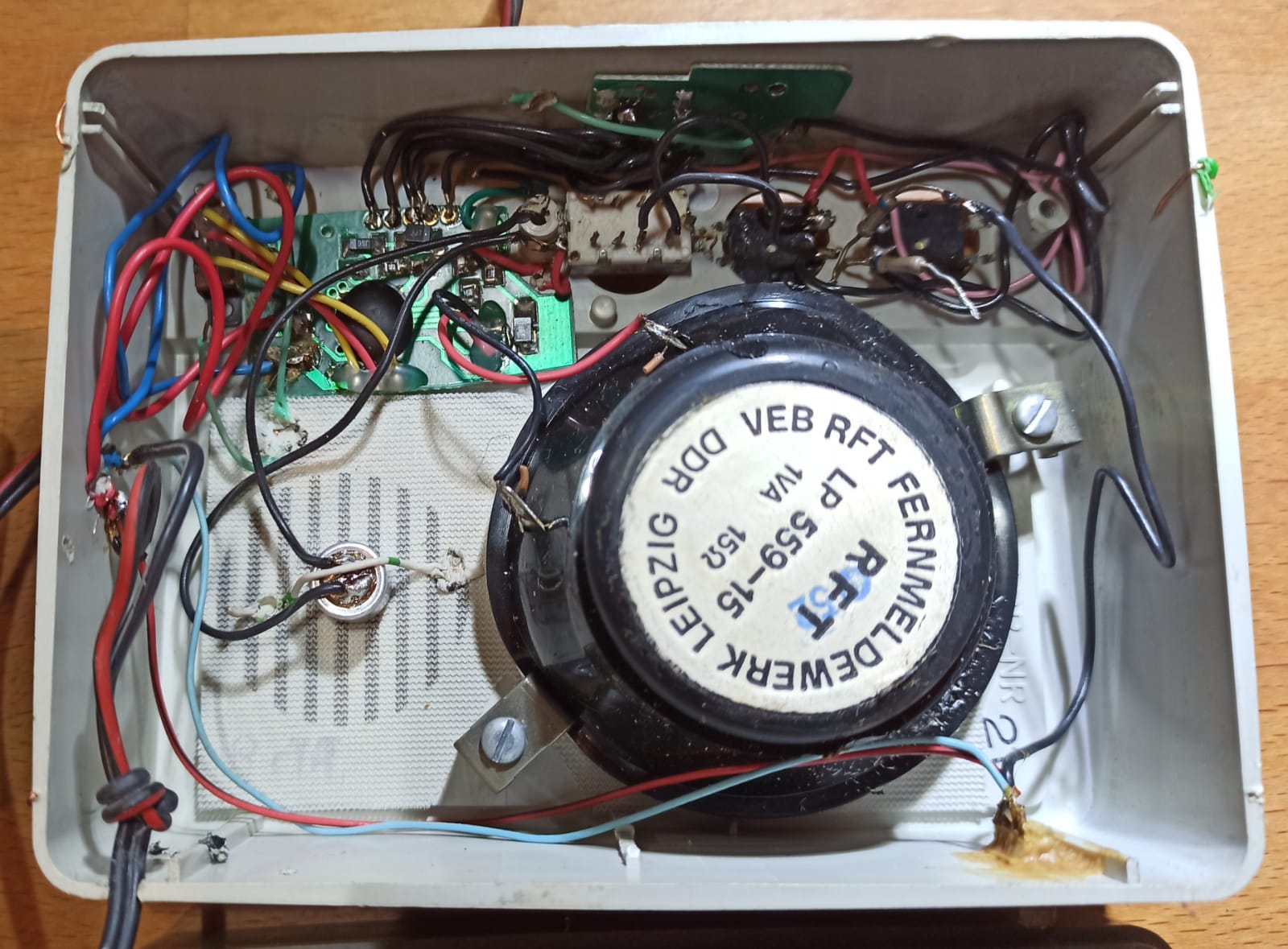

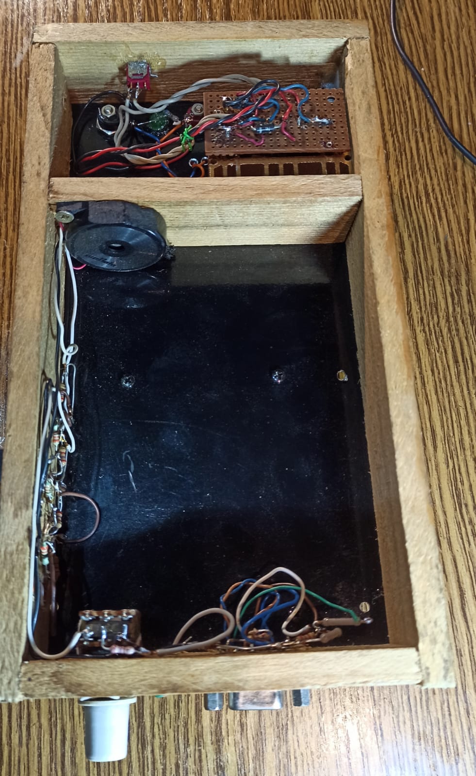

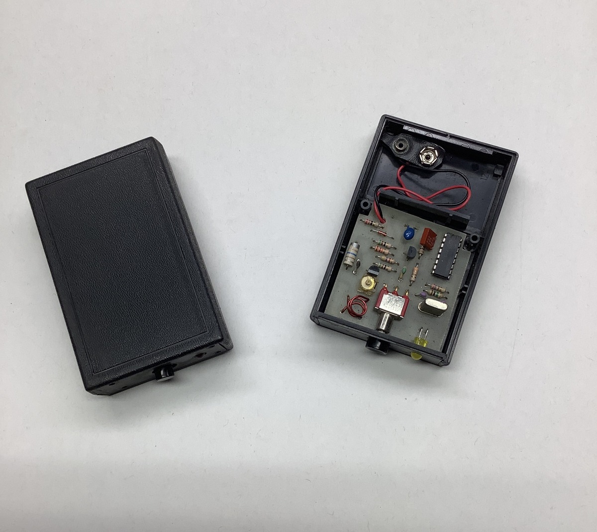

Der Sprachrekorder im DDR Wechselsprech-Gerätegehäuse mit einen
umgebauten
Lade Erhaltungsgerät von Inducal Göllingen als Netzteil.
Der Rekordereinsatz müsste Mitte der Neunziger sein.
Habe eine Möglichkeit des externen Starts eingebaut,welcher in einer
Modellbahnanlage eingesetzt wurde. Es war eine AG welche ich in einem
Schülerfreizeitzentrums damals über 10 Jahre leitete.

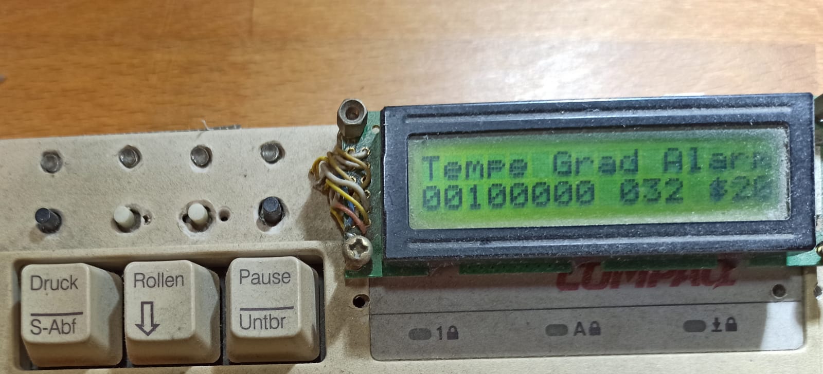

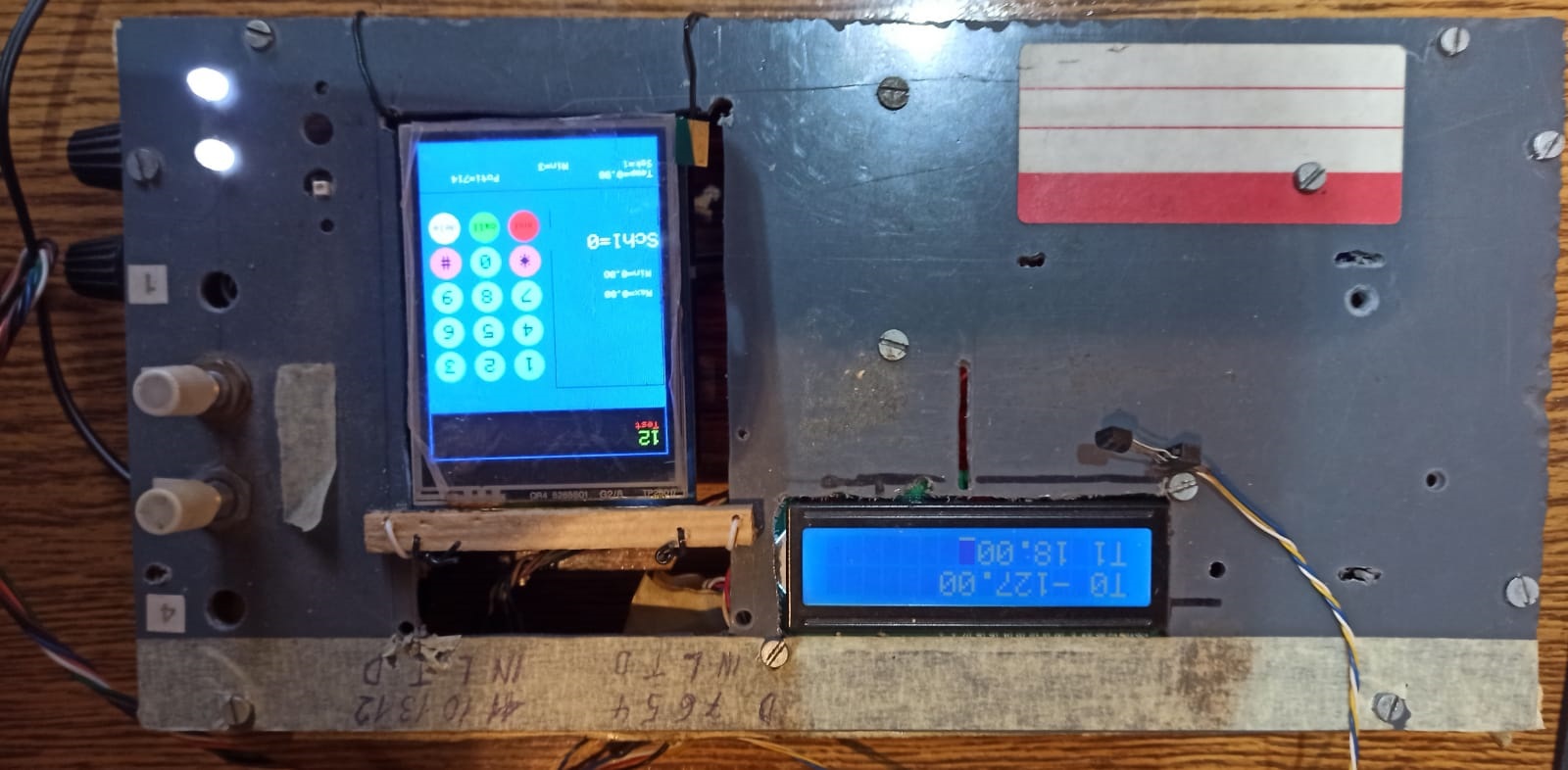

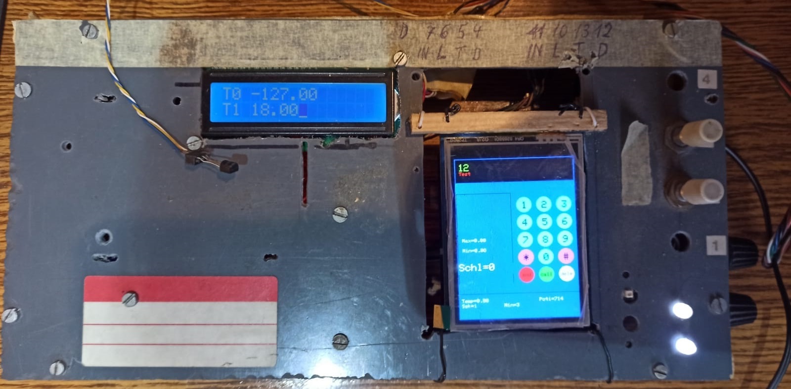

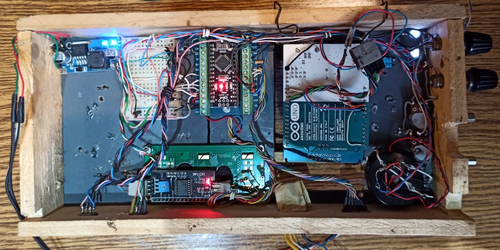

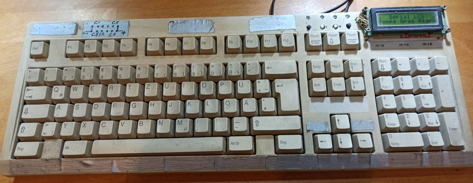

In der Pc Tastatur werkelt eine Picaxe 20M2.
Es ist ein Testgerät für Serielle und I2C Ausgaben.
Temperaturmessung und Schaltaufgaben.Programm konnte jederzeit geändert
werden.PS2 Tastatur wird von der Picaxe genutzt.
4 Pins werden als Tastereingang und Diodenanzeige  genutzt.
Etwas langsam, aber es geht.
Nun ja, es hatte seine Zeit gehabt.
von Al. K. (alterknacker)

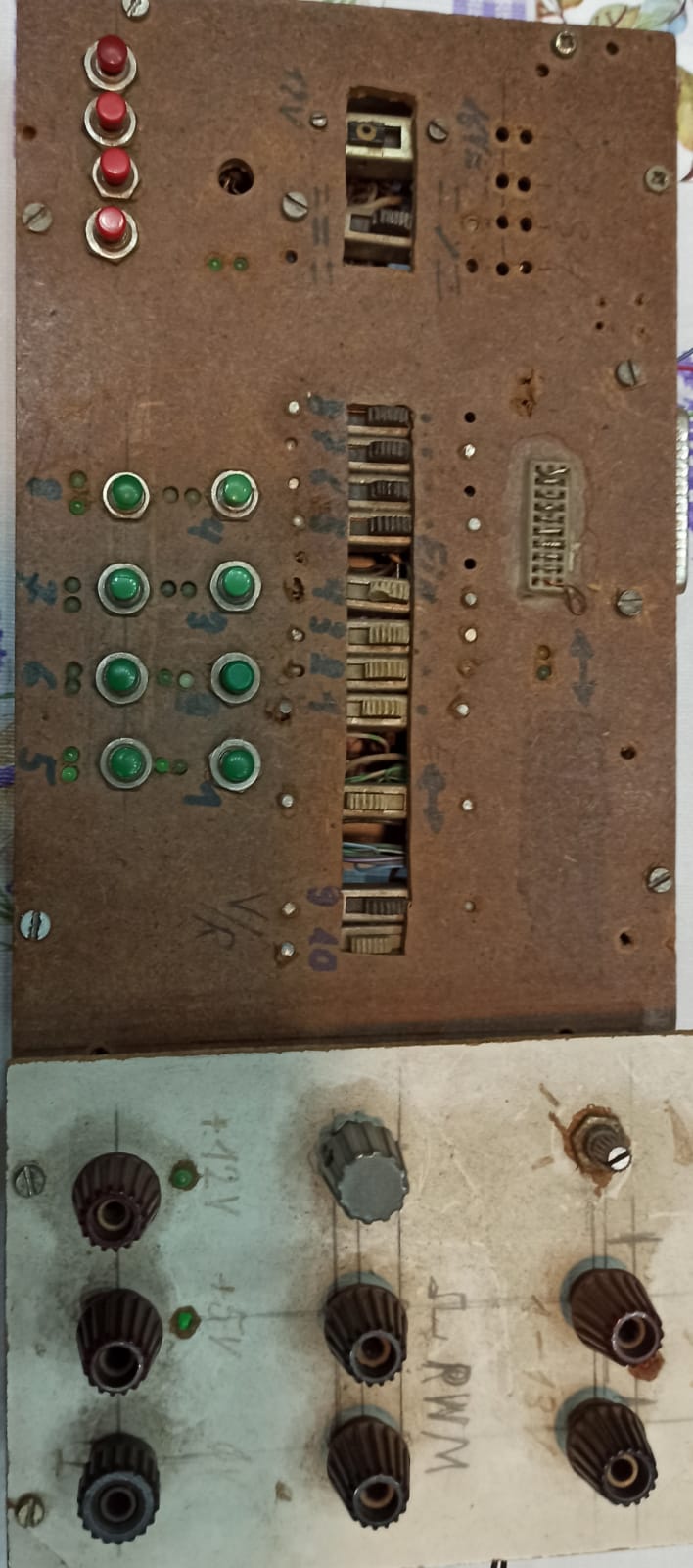

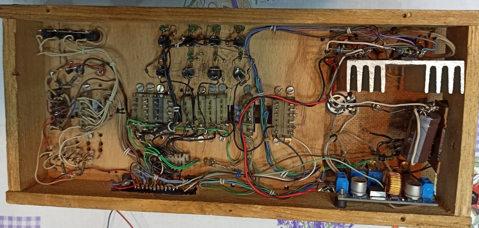

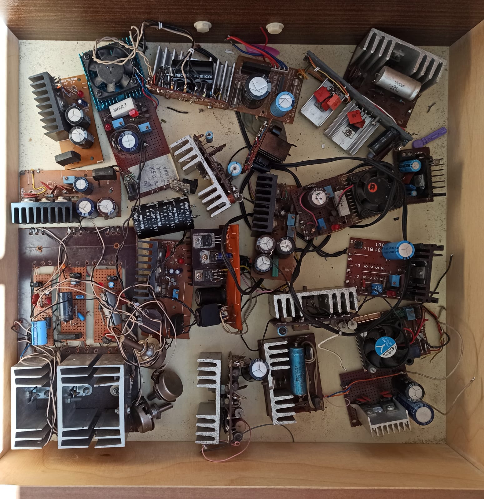

Ehe es zur Demontage kommt, werde ich es  mal hier archivieren.
Teilweise noch DDR Endzeit.
5V +12V Fest U_Ausgänge für Steuerung und Beleuchtung bei
Modellbahneinsatz.
Analogregler 1,25V bis 14V zur Fahrstromsteuerung.
Einige mit einstellbaren Strombegrenzung.
Passive und aktive Kühlung mit PC-Propeller.
Teilweise für PWM Ansteuerung vorbereitet.
Sind immer noch Einsatzfähig.
Schade es es nur wenige Bastler gibt welche noch alte Basteleien haben
und diese auch zeigen, da es eben Basteleien der entsprechenden Zeit
sind.

Hier noch ein Standart  "Gehäuse" der damaligen Zeit.
Könnte vor 1997 gewesen sein.
War erst mit Diskreten Schaltungen gefüllt, danach Stromversorgung für
Modellbahn und Licht, danach C-Control mit seinen Verbesserungen, Picaxe
ist auch eingesetzt worden, aber später.
Jetzt vor 5 Jahren wurde einfach Loch von der Tastatur durch ein Grafik
Touch ersetzt.
Arduino NANO misst 2 Temperaturen, hatte ich mal als Außen/Innenmessung
mit Dokumentierung vorgesehen..
Ist ein schnell veränderbares Testgerät.
Blos Staub gibt es noch nicht.
MfG
alterknacker

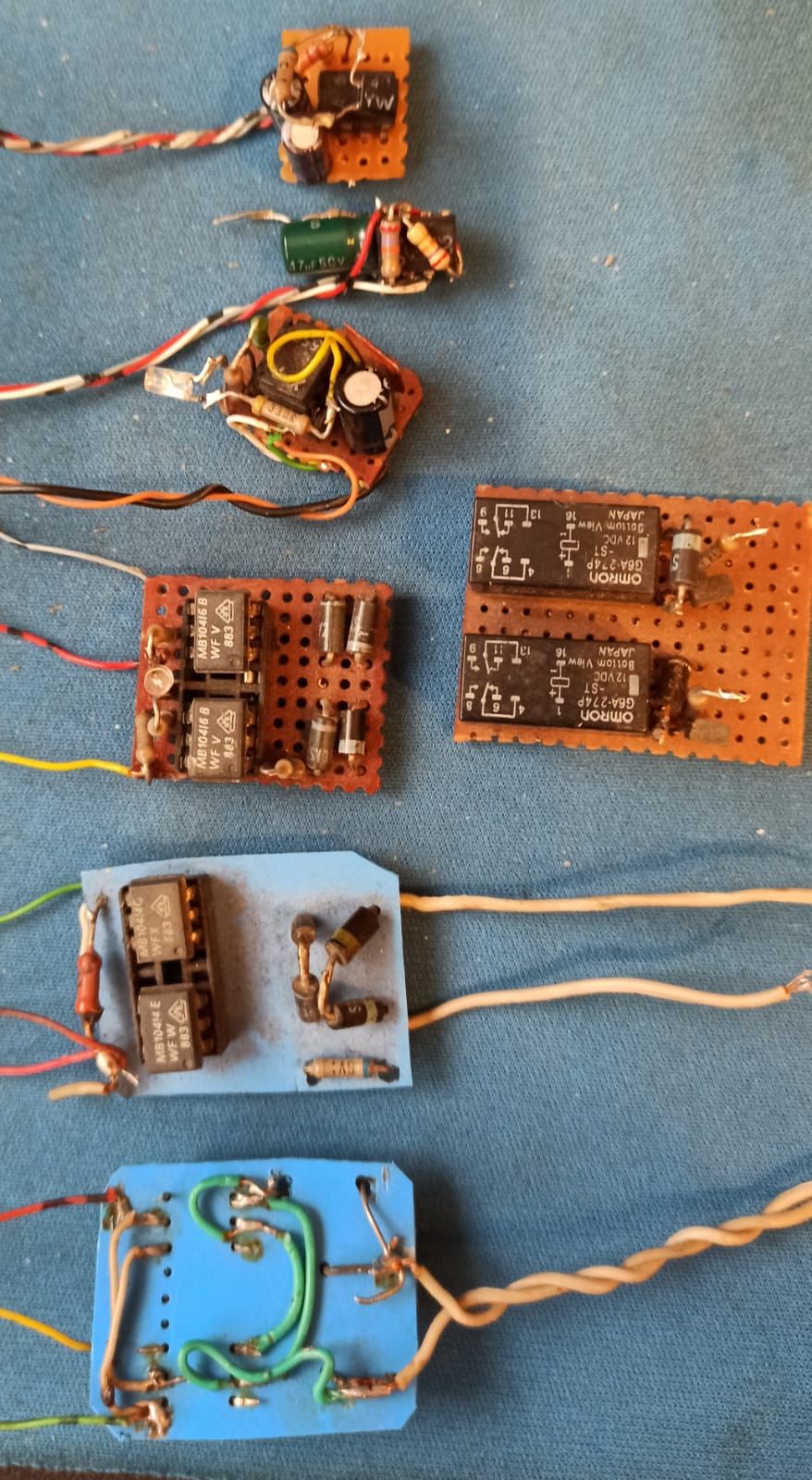

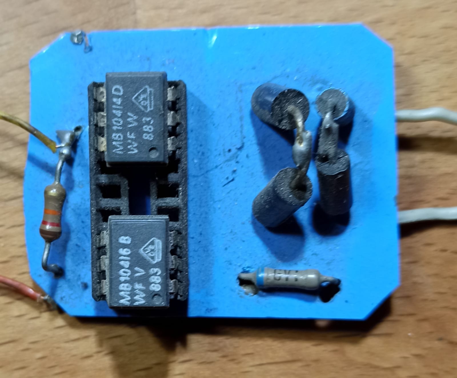

Hier noch einige Kleinteile aus den Anfang der 90zigern.
Es wurde alles was kostenlos zu bekommen war verarbeitet.
Sogar Stromfühler für die Modellbahn auf "Plastetrager"
Blinker mit dem 555.
Auch die ersten Lochleiterplatten.
Der 555 und Optokoppler waren das erste was leicht einsetzbar war.
Draht aus allen möglichen Quellen.
Die Brettcomputer mit denen wir damals die alten Teile ansteuerten, sind
alle 2017 schnell im Markt verschwunden.
Natürlich hatten wir dann auch PCs, 286/386/486/ DX40 usw.
Vieles davon wurde 2001 Verkauft und der Erlös für eine große
Weihnachtsfeier einen Kindergarten zweckbestimmt zur Verfügung gestellt.
Gelötet nur mit Schutzbrille.;-)
P.S.
Die Teile im Bild sind erst vor einigen Jahren aus den alten
Modellbahnen entfernt worden, würden auch jetzt noch ihren Dienst tun.
..letzte Bahn ist noch Demo fähig.Ende 89 Anfang 90ziger mit DDR Eilen
und Standard Holzrahmen.
Man beachte die Lampen, Blocksignale,Autos, Schienen...
MfG
alterknacker
Moin,
Gezeigt hier ist eines meiner Frühwerke, mein selbstgebauter einfacher
315MHz Garagentüröffner Anno 1985. Es ist ein sehr einfaches Konzept und
nur durch seine nichtkonventionelle Funktionsmethode einigermassen
sicher vor Hackers. Ich hatte es über 20 Jahre erfolgreich im Einsatz.
Eine gewisse Hacksicherheit bestand auch in der Notwendigkeit mindestens
2s den Sender einschalten zu müssen. Wenn da nicht jemand die
Sendemodulationsfrequenz abhören und reproduzieren kann, wird da nicht
leicht genug die exakte Tonhöhe lange genug einhalten zu können.
Jedenfalls ist nie etwas passiert.
Als Empfangsantenne diente ein Unterdach-Dipol über RG-58 Koaxkabel
angeschlossen. Mit dieser Antenne war die Fahrzeugreichweite rund 100m.
Die gemessene Ansprechempfindlichkeit war 1-2uV (HP8640B). Der
Empfängerteil bestand aus ein DG-MOSFET Vorstufe und dem 315MHz
Pendel-Empfängerteil.
Der Zweck der Vorstufe war Zweifach. Erstens erhöhte er die
Arbeitsempfindlichkeit des Empfängers und zweitens verringerte sie eine
Abstrahlung des breiten Pendelspektrums.
Der Ausgang des Empfängers wurde einem OPV NF-Verstärker zugeführt der
seinerseits zwei LM567 PLL Tondetektoren speiste. Das System konnte zwei
Funktionen ausführen. Der Digitalteil war mit 4000 Series CMOS
ausgeführt. Alles wurde mit 12V betrieben, da keine 5V Logic gebraucht
wurde.
Der Sender bestand aus einem freischwingenden Standard
Emitterrückkopplung 315MHz Oszillatorschaltung, ähnlich der bekannten
Mini-Spione. Dieser Oszillator wurde über die basis OOK/ASK gesteuert.
Ein quarzgesteuerter 4060 Oszillator/Teiler produzierte die
Steuertonfrequenz. Ausgangsleistung war 10mW. Antenne eine abgestimmte
gedruckte Loop. Mit dem Trim-C stellte ich die Arbeitsfrequenz ein.
Diese Anlage diente mir getreu bis der Garagentüröffner Mechanismus
ersetzt werden mußte.
Ich hatte nach zehn Jahren die unangenehme Überraschung, daß nach einem
Brownout Stromausfall sich die Tür öffnete. Ein Designfehler meinerseits
führte nämlich zu einem Durchschalten der Relaisstufe wenn die
Netzspannung auf rund 50% durch einen Brownout sank. Ich modifizierte
dann die Schaltung um diesen Effekt zu unterbinden. Leider fiel es mir
damals nicht ein, so eine Möglichkeit in Betracht zu ziehen. Auch hatte
ich damals keinen Stelltrafo zum Testen.
Es gab sonst keine Vorfälle und die Anlage funktionierte bis zu ihrem
Ersatz und die Brownoutempfindlickeit vollkommen zuverlässig.
