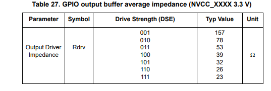

> Sind bei dem Teensy 4.1 per Default die Drive-Level auf die kleinste
> Stufe eingestellt?
Ich habe die Frage vor längerer Zeit im Teensy Forum gestellt...leider
keine Antwort...:(
von Rudolph R. (rudolph)

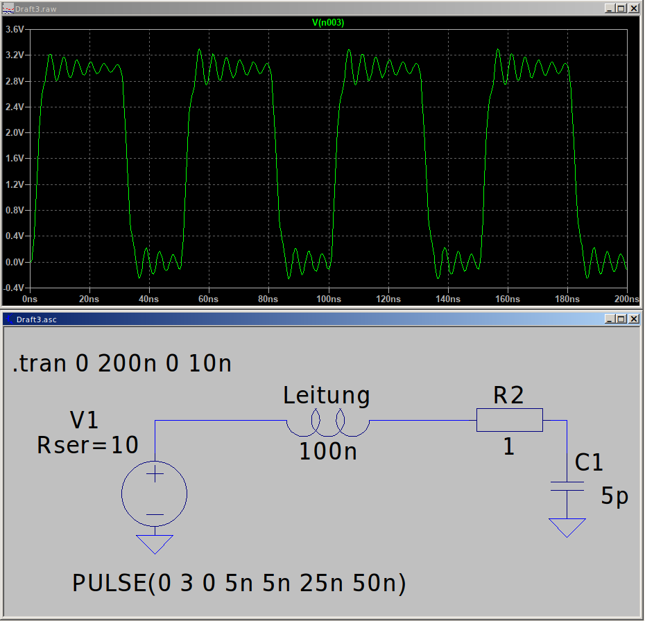

Ich habe gestern mal etwas durch das Teensyduino gestöbert und wenn ich
das mit den Registern richtig verstehe sind mindestens die Pins um den
SPI auf die höchste Stufe (7) eingestellt.
Heute habe ich da noch mal mit dem Oszi dran gemessen und dabei
festgestellt, dass der Tastkopf auf X1 gestellt war, das kommt davon
wenn man das Equipment verleiht und nicht kontrolliert wie die
Einstellung sind.

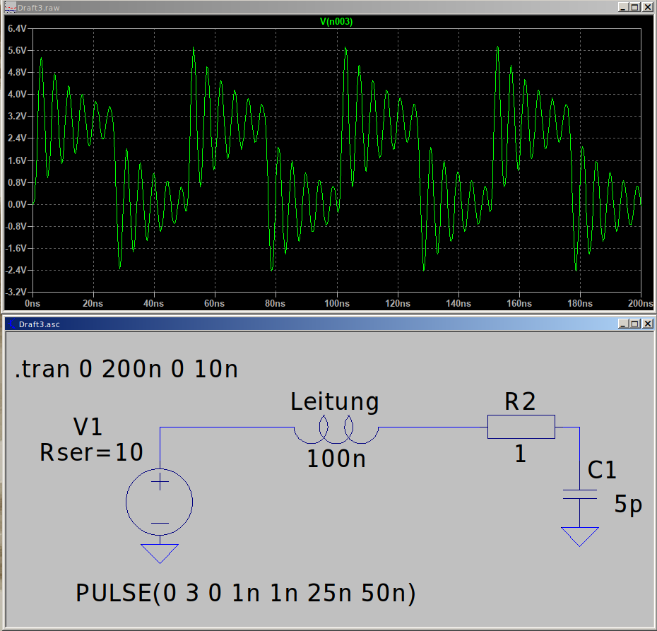

Auf X10 waren die Flanken gleich viel steiler, eher zu steil und neben
den Überschwingern eine Menge Schmutz drauf, das spricht für mehr
Filtern, bzw. stärker belasten oder auch die Ausgangstreiber auf eine
kleinere Stufe stellen könnte helfen.
Am Ausgang meiner Adapter-Platine war der Takt deutlich glatter, hatte
aber auch Gezappel drauf.
von Rudolph (Gast)
Gestern habe ich den Drive-Level runter gestellt, das hat aber soweit
keinen merkbaren Einluss gehabt.

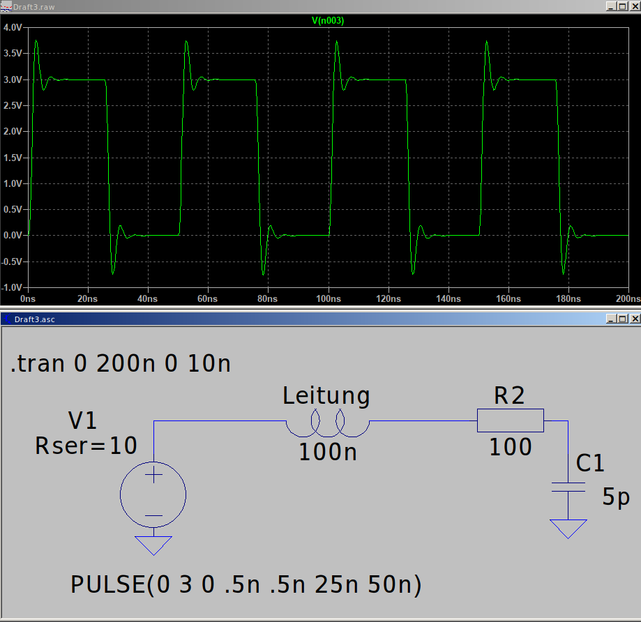

Jetzt habe ich gerade mal den Reihenwiderstand auf meiner
Adapter-Platine größer gemacht, in SCK habe ich da normalerweise 10R in
Reihe und 22pF gegen GND, also ein praktisch kaum wirksamer Tiefpass.
Jetzt habe ich die Widerstände durch 240R ersetzt und bei CS auch noch
einen 22pF reingefummelt, das sind so 30MHz Grenzfrequenz.
Das sieht hinter dem Widerstand deutlich ruhiger aus.
Nachher schaue ich mal ob das dann auch endlich ohne Logic-Analyzer auf
den Leitungen funktioniert.
Wenn das funktioniert kann der Widerstand sicher auch kleiner sein.
Hey, that worked just fine, I have the RVT101 now up and running with
the Teensy 4.1 without the logic analyzer connected.
And with the lower vaule for the resistors of 150R instead of 240R the
SPI works with a higher clock now.
With 26MHz reading from the display still works including the touch.
With 27MHz the number displayed for the Frequency and the Frames/s that
are measured one per second is "0" and the touch is not working anymore.
When I setup the SPI to 30MHz, 40MHz or even 50MHz the display still
works but I doubt that it really is using 40MHz let alone 50MHz.
Back to 20MHz, the display for the frequncy measured once is: 72003052
And for the frequency measured every second: 72002403
No idea why this is different now, maybe the clock on the EVE3-50G is
running a little faster than 12MHz.
The RVT101 is using a crystal and the EVE3-50G is using a resonator,
this is maybe 0,02% to maybe 0.5%.
So like  Arnaud reported for the Teensy 3.5, at least my Teensy 4.1
needs a little more series resitance to play nice on the SPI even when
working without a real load since I am using logic buffers.
Now I am glad that I did not optimise-away the 10R/22pF from my board.

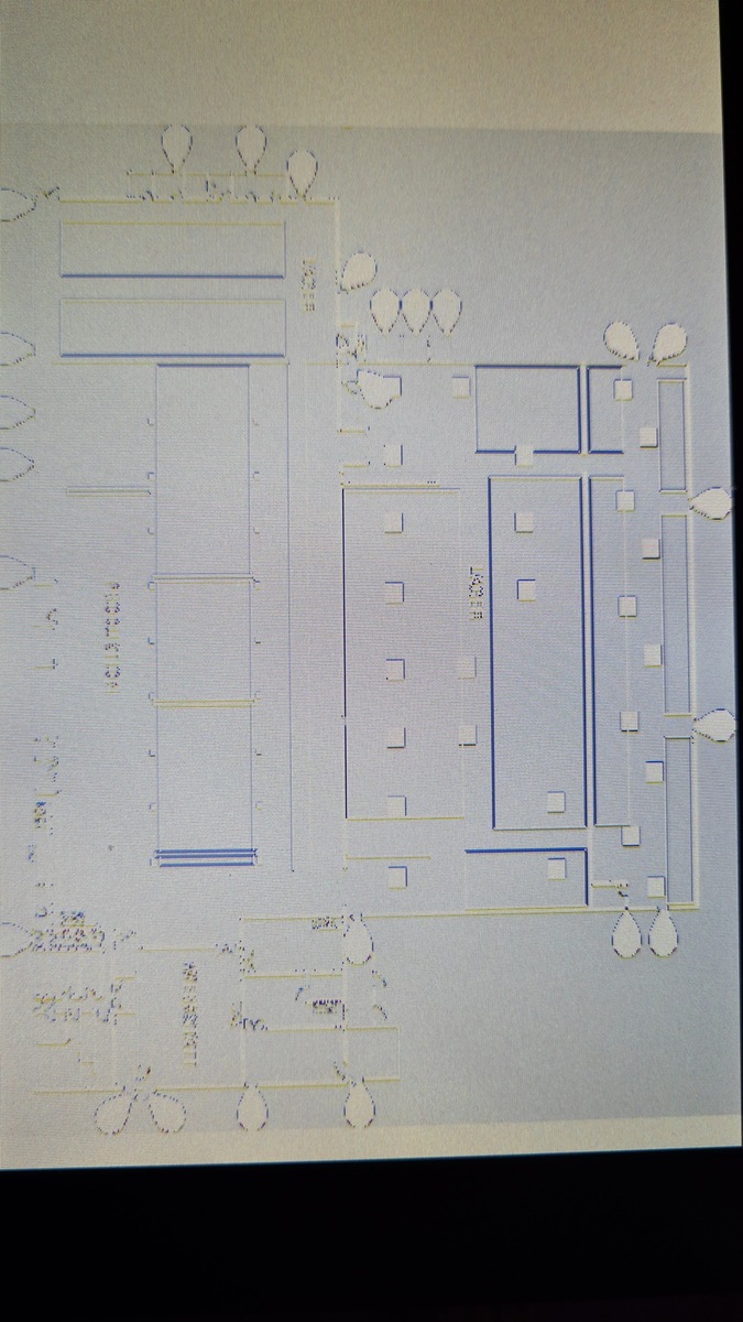

Hallo Rudi,
bin mit meinen Versuchen, ein Bitmap darzustellen einen großen Schritt
weiter gekommen! Leider sehe ich am Ende auch nach vielem
Experimentieren nur ein "verkrisseltes" Bild in der Größe ca. 35 x 35
und das stets in der linken oberen Ecke, obwohl ich in VERTEX2II
eindeutig die Koordinaten 100 x 100 (z.B.) eingebe.
Also: FT813! Keine Co-Prozessor-Nutzung!
Benutze den FTDI-EVE-Screen-Editor. Habe mal mein Logo mit "Paint" auf
eine Größe von 100 x 35 Pixel gebracht und als Projekt in den
Screen-Editor als ARGB1555 geladen. Nach dem Speichern des Projekts hat
man die RAWH-Daten. Bei 2 Bytes pro Pixel und genannter Größe sind das
immerhin stolze 7000 Bytes. Die Schreibe ich als erstes in den RAM_G.
Zur Kontrolle habe ich dann erst mal 1 Sekunde später die Daten
ausgelesen und auf den Bildschirm gebracht (zumindest mal die ersten
255) und Verglichen: Alles richtig gemacht!
Dann setze ich:
Bitmap_Handle(0)
Bitmap_Source(0)  (habe ja die Daten ab Adresse Null des Ram_G
geschrieben)
Bitmap_Lyout(ARGB1555, 200, 35)
Parameter "Linestride" (200) muss gemäß Anleitung Anzahl Bytes pro Pixel
(2) mal Weite (hier 100) also 200 sein. Der EVE_Screen-Editor spuckt
diesen Wert auch sofort allein aus, wenn ich als Format ARGB1555 setze.
Am Editor kann man auch schön sehen, was passiert, wenn man diesen Wert
ändert (Bild verzerrt sich zunehmend). Und genau so - abgesehen von dem
kleinen Ausschnitt - sieht auch der Teil, den ich bei mir am Display
sehe aus, mega stark verzerrtes Bild, was mit viel Fantasie erahnen
lässt, dass das mein Logo (ein Ausschnitt davon) sein soll.
Dann setze ich natürlich noch:
Bitmap_Size(Nearest,Border,Border,100,35) (Bitmap_Size(0,0,0,100,35))
Zu guter letzt folgt dann natürlich noch Begin_Bitmaps, Vertex2II mit
den X-Y-Koordinaten 100/100, EndList und Display...
Große Frage: Der EVE-Screen-Editor ist zwar für den FT800, aber gemäß
Prorammer-Guide des FT813 sind die einzelnen genannten Befehle genau so.
Kann ich diese Bilddaten (RAWH) hier wirklich benutzen?
Irgendwie steckt in meinem Hinterkopf noch so drin, dass man
"eigentlich" nur Bitmaps mit max. 64 x 64 darstellen kann. Aber
Bitmap_Size sagt ja für Width und Height als erlaubte Werte je 511. Und
wenn ich dann noch Size_H benutze, geht es ja noch größer...!
Habe ich noch etwas ganz wichtiges vergessen?
Vor dem Darstellen des Bitmap setze ich ja z.B. einen Begrüßungstext na
usw. Die RAM_DL-List für das Bitmap ist (zunächst) der letzte Schritt.
Wenn ich hier NICHT Clear(1,1,1) mit CLEAR_COLOR_RGB(0,0,0) setze, wird
das "verkrisselte" Bitmap in der Breite ca. 35 Pixel von oben bis unten
dargestellt. Füge ich CLEAR... ein, so erscheint das 35 x 35 Bild. Gibt
es dafür eine sinnvolle Erklärung?
Moin,
Bernd I. schrieb:
> Hallo Rudi,
Hmm, seltsam.
Ich verstehe immer noch nicht, warum Du das machst, aber das ist soweit
nicht das Problem.
Sowas habe ich auch gerade gemacht. das ESE Projekt hängt an.
> Bitmap_Handle(0)
> Bitmap_Source(0)
> Begin_Bitmaps
> Vertex2II(100, 100, 0, 0)
> END()
Praktisch so habe ich das im ESE drin, mit drei zusätzlichen Zeilen.
CLEAR_COLOR_RGB(255, 255, 255)
CLEAR(1, 1, 1)
Also Hintergrund weiß, löschen und Basis-Farbe des Bildes auch weiß.
Der EVE-Screen-Editor geht für alle von FT800 bis BT818 und in dem
angehängten Projekt ist ein FT813 ausgewählt mit 480x272.
Ich konvertiere Bilder nicht mit dem EVE-Screen-Editor, sondern mit dem
EVE-Asset-Builder, aber erstmal sieht das plausibel aus.
Das ist total richtig und das sind dann 2048x2048.
Wobei ich mir da normalerweise gar keine Gedanken mache, ich benutze
einfach CMD_SETBITMAP und das erzeugt einfach die notwendige Sequenz.
So direkt fällt mir dazu nichts ein, mit der Sequenz da oben bekomme ich
im ESE mein 100x35 Pixel Bild angezeigt.
Wobei ich VERTEX2F mit VERTEXT_FORMAT(0) vorziehe.
Eventuell ist das ein Problem mit der vorherigen Liste.
> Außer, dass ich die noch bis vor kurzem nicht benutzten Befehle CLEAR
> (mit CLEAR_COLOR_RGB) nun einsetze, habe ich mich auch mit COLOR_A,
> sowie SCISSOR beschäftigt und es auch tatsächlich hinbekommen hiermit
> Überblend- und Ausblendeffekte zu erzielen.
> Was kann ich nun noch Probieren, um ein Bitmap, so wie im Screen-Editor
> zu sehen auch real auf mein Display zu bekommen?
Wie war das? Du nutzt kein C?
Zeichne das doch mal bitte mit dem Logic-Analyzer auf und hänge das
Protokoll hier an, den ganzen SPI und vom Reset bis das Bild angezeigt
werden soll.
Das kann entweder für Pulseview oder Saleae Logic 2 sein.
Einfache Logic-Analyzer die mit Pulseview laufen bekommt man schon für
10 Euro, dann sollte man allerdings den SPI-Takt runter setzen, mehr als
24Mhz Abtast-Rate schaffen die nicht, also mehr als 2MHz bis 4Mhz kann
man damit nicht sinnvoll messen.

von Bernd I. (Firma: Ickert-Elektronik) (bernd2201)
Ein geschichtsträchtiger Morgen:
Mein Logo erscheint auf dem Display!!!
Habe es mal auf 50 x 17 gekürzt. DENNOCH: Es sitzt immer noch in der
Ecke oben links, statt auf 200 x 200 (X , Y). Na den Fehler finden wir
noch...
> CLEAR(1, 1, 1)
Brachte keinen Unterschied. Es hat auch nichts mit dem vorherigen
Bildaufbau zu tun. Habe das mal übersprungen und nun nach dem großen
Erfolg wieder aktiviert: Bleibt alles, wie es ist: Das kleine Logo (50 x
17) steht "sauber" oben links in der Ecke...
Ich vermute mal, dass ich bei den 7000 Bytes irgendwo ein Vielfaches von
32 oder 64 nicht richtig gelesen (geschrieben) habe. Lese die Daten im
Moment vom Flash, da muss man diese Vielfache beachten. Später sollen
die Daten dann als Editor-Datei in einen USB-Stick, der On-Board ist.

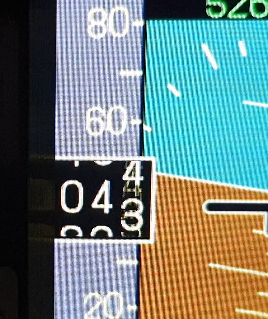

Durch einen Zufall (ein Fehler in meiner Software) stellte sich das Bild
nur in 64-Pixel Breite da (volle Höhe 240). Dabei war ein senkrechter
hellgrauer Streifen (ca. 50 breit und mitten in diesen 64 Pixel) absolut
top so dargestellt, wie er sollte. Nachdem ich dann nach
Fehlerbeseitigung das ganze Bild sah, ist dieser Streifen und auch alles
andere rechts neben den 64-Breite nach unten hin immer schwächer. Man
sieht den hellgrauen Streifen unten so gut wie gar nicht mehr. Also habe
ich mal eine Schleife gesetzt und von 64 Breite beginnend alle 100ms das
Bild um einen Pixel wachsen lassen:
BITMAP_SIZE(NEAREST, BORDER, BORDER, 64...320, 240)
Und siehe da: Beginnend mit dem scharf gleichmäßig durchgehenden grauen
Streifen links wurde er allmählich nach unten hin immer schwächer, je
breiter das Bild wurde !!! ????
Den gleichen Versuch auf einem 7 Zoll Display, mal in die Mitte die 320
x 240 gesetzt. Hier ist es nicht so, jedoch sind hier alle hellgrauen
Streifen komplett so gut wie nicht zu sehen. Nur wenn ich mit einem
Blickwinkel von mind. 45° drauf schaue, wird es so, wie das Original...
Beim 3,5 Zoller kann ich schief schauen, so viel ich will. Es bleibt
dabei, dass das Bild nach Unten hin immer schwächer wird. So als wenn
man den ALPHA-Channel nach unten hin immer größer werden lässt.
Hast Du eine Idee, ob man dagegen was unternehmen kann...???

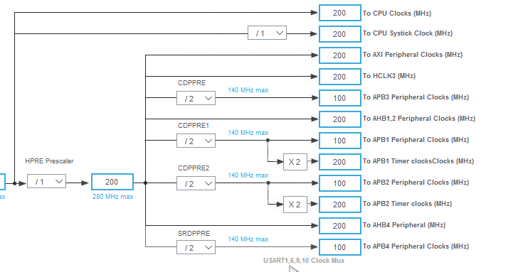

von Alf S. (alfsch)
na gut , einfach schnell Bild mit DSO gemacht, am TFT mit ca. 30cm
Flachbandkabel davor ...
und nein, der Takt kann nicht anders sein, als ich ihn will/einstelle.
Dazu muss im cube nur der clock-tree entsprechend eingastellt werden,
hier auf 100MHz für die SPI unit und div4 in der SPI.
wie gesagt, mit 25MHz clk, die langen (1,8us) delays zwischen den Bursts
kommen daher, wie schon gesagt, dass ich einfach die HAL lib Aufrufe
benutzt habe, auch für das setzen der CS bit hi/lo , was ja jeweils in
mindestens ein zwei Subroutinen verzweigt und daher ....dauert.

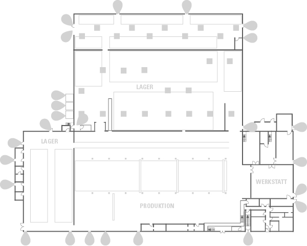

Nun habe ich das erste mal eine Grafik 600 x 480 darstellen wollen. Das
Original (Lageplan ohne Kuller) sieht so aus. Nach dem Experimentieren
mit SIZE_H und SIZE_H (auch mit Hilfe des EVE schnell entschlüsselt) hat
es dann auch geklappt. Jedoch sah das Bild dann so aus
(ARGB1555zuARGB1555). Nach vielen diversen Versuchen mit verschiedenen
Formaten kam ich dann mal auf die glorreiche Idee, das Bild im Format
RGB565 darzustellen. Und siehe da, es sah aus, wie das Original. Also:
konvertiert als ARGB1555, aber dann als RGB565 darstellen !!! Gibt es
dazu eine Erklärung? Das ist mir vorher (mit Bildern < 511 Pixel) nie
passiert. Im Gegenteil: Hier sah das Bild eher so aus, wenn  nicht
Konvertierungsformat gleich Darstellung. Nun ja, so geht es zwar, aber
ist doch merkwürdig!!???
Die Bildfrage kann man über das Forum eigentlich nicht mal versuchen zu
beantworten, da hier automatisch das Format von PNG Bildern konvertiert
wird, warum auch immer.
Wenn ich das runter lade und zum bearbeiten in Paint.net öffne hat das
schon mal gar keinen Alpha-Channel.
Das kann ja Absicht sein, aber ARGB1555 passt dann nicht wirklich.

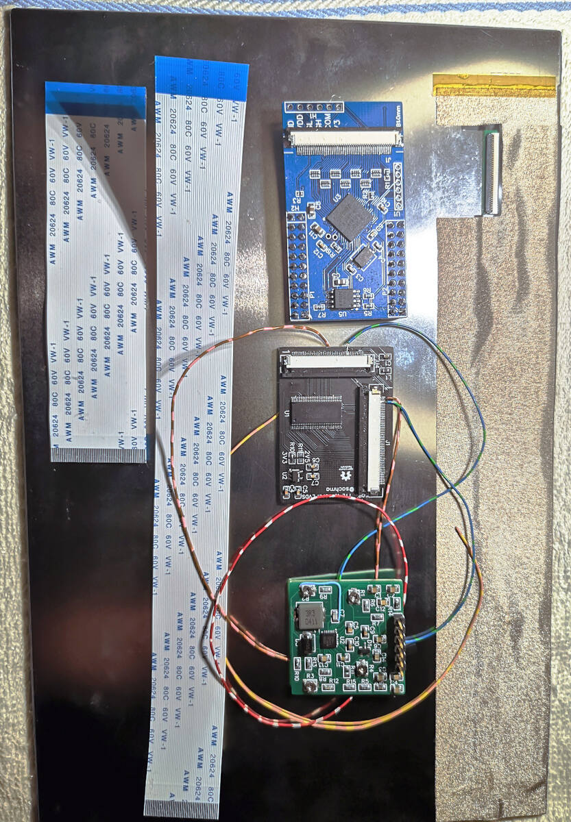

von Holger H. (sachma)
bei ali
10.1" LCD screen EJ101IA-01G (1280x800)
Kostet zwischen 24-34 EUR
Zum Testen von unterschiedlichen Displays habe ich mir ein paar kleine
Boards zusammengebaut.
1)Konverterplatine TTL-LVDS(50Pin->40Pin)
2)Spannungsversorgung-Platine für das Display
3)BT815/6/7/8 Board (mit BT817 bestückt)
Meistens aber nicht immer:
1024x Displays Benötigen 2) aber nicht 1)
1280x Displays Benötigen 1) 2)
je nach Display sind die Pins an den Flexprintbuchsen umzubelegen oder
umzulöten

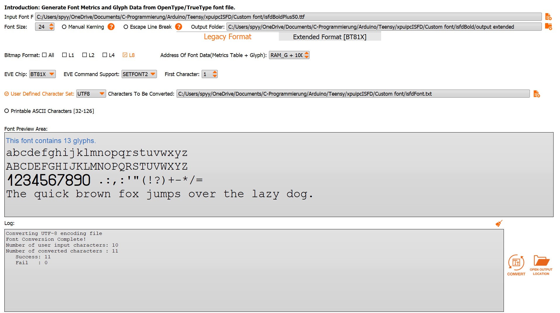

Ich habe da nochmal ne Frage zu custom fonts...ich komme da nicht
weiter...
Also ich habe:
1. Einen Font als TTF (10 Zahlen)
2. Eine .txt Datei um nur die 10 Zahlen umzuwandeln
3. EveAssetBuilder 2.10
4. Ich habe keinen Flash muss also aus dem Progmem in den EVE kopieren,
brauche also irgendwie am Ende ne Headerdatei wo das "Feld" gespeichert
ist.
Wie ist jetzt da der workflow und welches ist dann das einfachste Format
Grüße und Danke
Torsten

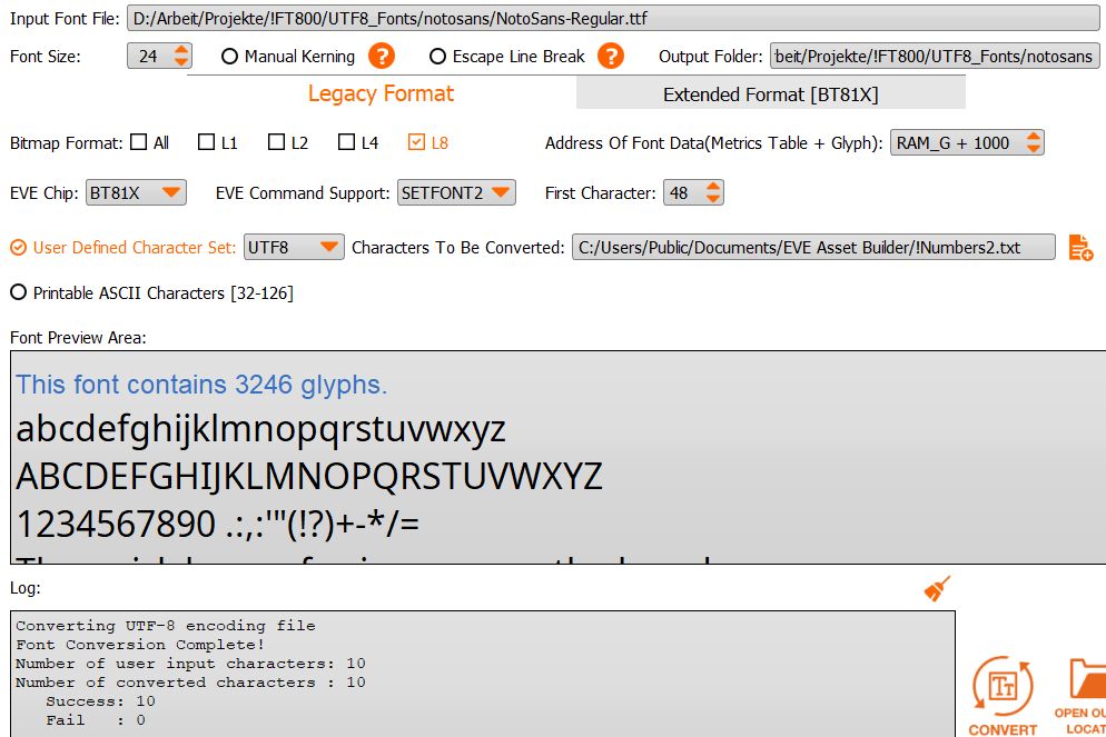

Nochmal ne Frage, wieso sind denn immer 128 Glyphen in der .ttf
drin...ich habe doch nur die Zahlen von 0 bis 9 und den Rest gelöscht?
Dann kommen bei mir uncompressed immer 32kB an .glyph raus...:(
Und irgendwie ist der Wurm drin, wenn ich das mit der .raw mache...
Ich habe im EAB (siehe screenshot):
1. Legacy format
2. L8
3. setfont2
4. RAMG+1000
5. User defined char set
=> Bekomme dann ne .raw => daraus mache ich ein Array mit "Convert a
binary to textfile C Array => Daraus mache ich eine Header Datei.
Dieses kopiere ich hiermit ins RAMG
  for (uint16_t i = 0; i < sizeof(fontData24_L8); i++)
    EVE_memWrite8(FONT_FILE_ADDRESS + i, fontData24_L8[i]);
wobei FONT_FILE_ADDRESS = RAMG+1000 ist und
fontData24_L8[i] => das Array
dann das hier:
   void SetCustomFont(uint32_t fontHandle, uint32_t firstChar)
        EVE_cmd_setfont2_burst(fontHandle, FONT_FILE_ADDRESS, firstChar);
Mit fontHandle = 1 und firstchar = 1
Ich bekomme dann aber nur dort wo ein Zeichen stehen soll ein
ausgefülltes Kästchen...so als wenn er in dem .raw nix findet...
Wie schon gesagt mit .xFont und .glyph geht das aber die glyph hat ja
immer 32kByte
Grüße und Danke
Im Extended Format sind es immer 128 Glyphen oder ein vielfältiges
davon, das ist im Grunde genommen richtig, bzw. so beabsichtigt.
Als ASTC ist das aber kleiner, da komme ich auf 16kiB.
Ich habe mir mal eben EAB 2.1 installiert um das nachzuvollziehen.
Tendenziell würde ich den ersten Char auf 48 setzen.
dazu.
Nur versuche ich gerade die .raw durch den EVE Screen Editor zu ziehen
und bekomme da gerade gar nichts außer Pixelmüll angezeigt.

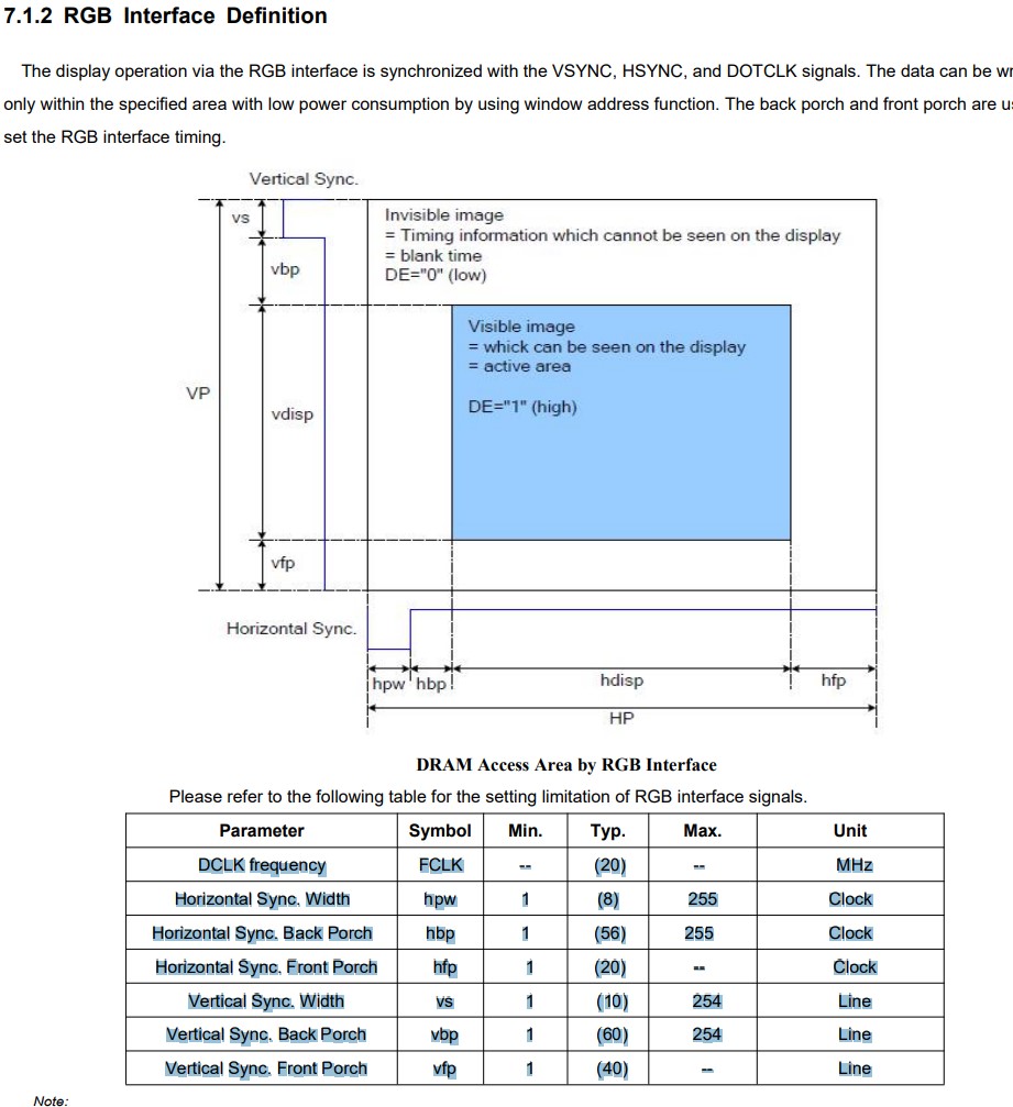

Noch mal ne Frage, ich hoffe es nervt nicht...
Für mich sind die Einstellunge VSYNC/HSYNC/HSYNC1/usw, immer noch
spanische Dörfer, das was ich habe funktioniert aber bin mir nicht
sicher warum.
1. vom Hersteller habe ich das hier (ist ein st7701s chip)
/* Panel Name : HSD4.0IPS(HSD040BPN1-A00)
/* Resulation : 480x480
/* Inversion  : 2dot
/* Porch      : vbp=15 , vfp=12
/* Line Time  : 32us
/* Frame Rate : 60hz
2. Eingestellt (und geht) habe ich das hier:
#define Resolution_480x480
#define EVE_HSIZE  (480L)
#define EVE_VSIZE  (480L)
#define EVE_VSYNC0  (8L)
#define EVE_VSYNC1  (8L + 8L)
#define EVE_VOFFSET  (8 + 8 + 2)
#define EVE_VCYCLE  (EVE_VSIZE + 8 + 8 + 2 + 2)
#define EVE_HSYNC0  (8L)
#define EVE_HSYNC1  (8L + 8L)
#define EVE_HOFFSET  (8L + 8L + 20L)
#define EVE_HCYCLE   (EVE_HSIZE + 8 + 8 + 20 + 2)
#define EVE_PCLK  (1L)
#define EVE_PCLKPOL  (0L)
#define EVE_SWIZZLE  (0L)
#define EVE_CSPREAD  (0L)
#define EVE_TOUCH_RZTHRESH (1800L)
#define EVE_DITHER  (0L)
#define EVE_GEN 4
#define EVE_HAS_CRYSTAL
//#define EVE_PCLK_FREQ (14500000L)  /* 14.5MHz => 54 Hz value for EVE_cmd_pclkfreq */

Wie kommt man denn jetzt mit porch vbp=15,vfp=12 und linetime 32µs auf
die Werte für den BT81x ?
Grüße und Danke
Torsten
Ähm, quasi gar nicht.
Auch wenn man die 60Hz dazu nimmt ist das doch nur raten.
Solche Erfahrungen habe ich mit nackten Panels bisher meistens gemacht,
also nicht praktisch, von den Daten her.
Entweder man findet gleich kein Datenblatt, das Datenblatt ist ein Witz
und enthält keine Timing-Informationen oder der Hersteller gibt die
Timing Informationen in seinem eigenen Format an, möglichst
unvollständig.
Ich habe ein Datenblatt von einem TFT-H040A1PVIST3N40 gefunden.
"Shenzhen Hot Display Technology Co.,Ltd" - ja, genau.
Unter "LCD display initialization code" steht der selbe seltsame Header.
Und ganz viele Daten die man per SPI an den Display-Controller schicken
soll - Schauder.
Nur richtige Timing Informationen gibt es im dem "Datenblatt" gar nicht.
Der Pixel-Clock darf bis 30MHz haben.
Da hilft nur zu versuchen was ähnliches zu finden, raten und
ausprobieren.
Vielleicht bringt es was zu entschlüsseln was dem ST7701S da eigentlich

Ich habe in meinem "Testbild" mit den bewegten Dreiecken einen
Hintergrund mit Farbverlauf , der sieht auf dem Newhaven TFT perfekt
aus, auf dem Riverdi TFT sieht man ganz leichte Stufen in der Farbe, als
wäre das RGB zB 3 x 6bit statt 3 x 8bit ; oder gibts da noch was zum
Einstellen ?
+ wenn man "sehr schräg" aufs TFT guckt, sieht das bewegte Dreieck auf
dem Riverdi TFT eher "ruckelnd" aus, die Linien scheinen erst kurz
Schwarz und dann erst Gelb gemalt zu werden und dadurch etwas
"flimmern", beim Newhaven TFT sieht man davon nichts, einfach bewegte
gelbe Linien eben. Oder könnte das am Controller liegen, EVE2 -> EVE3
(im Riverdi TFT)?

von Alf S. (alfsch)
zum Anschauen kurz simuliert:  20MHz , 3V Rechteck , auf ---->
10cm freie Leitung (hat etwa 100nH Induktivität), Ende an chip-pin (mit
5pF Streukapazität, angenommen);
(1. bild 2x , man kann es anscheinend nicht löschen...)
1. schneller port, 1ns rise/fall , dünnes Kabel (1 Ohm angenommen)
2. schneller port, 0.5ns , mit 100 Ohm in der Leitung
3. etwas "gebremster" port, 5ns , 1 Ohm
da kann man gleich sehen, warum ein Widerstand rein muss,
wenn die Leitung von schnellem chip angetrieben wird. :)

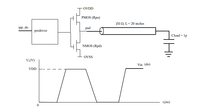

>die Idee zu schauen ob man bei dem Teensy 4 die Pins auf langsamer einstellen
kann
jepp, is doch auch so ein schneller ARM, siehe Bildchen.... :)
ist im DB sogar extra mit Bild , 2. Bild.
von Rudolph (Gast)
> kann
Ich hatte im DB nachgesehen und per Software gelesen was da über den
Arduino Core eingestellt wird: 111
Also mit 011 oder 0100 hätte das direkt funktionieren können,

Nun ja, erstmal ist das ein ganz anderes Problem, ich gehe ja von den
ganzen Eval-Boards mit fliegenden Leitungen weg auf meine
Adapter-Platine und dann hängt da noch das FFC zum Display dran.
Und dann könnstet Du einfach auf Verdacht die Geschwindigkeit der SCK
und MOSI Pins von der Default-Einstellung 7 auf was kleineres ändern,
der kleinste Wert eben der noch ohne Probleme funktioniert.
Und manchmal ist es auch gut den Stuss zu lesen den man selber
geschrieben hat. :-)
Als ich mich hierhin durchgeklickt habe bin ich ganz oben auf der Seite
gelandet und habe gesehen was ich im Juni letzten Jahres geschrieben
hatte.
Ich schrieb da oben, dass ich von 240R auf 150R runter gegangen bin und
dann 26MHz SPI mitsamt Touch benutzen konnte.
Ich schrieb auch, dass ich die Pin-Einstellung selber geändert habe, so
ohne Effekt, aber ich schrieb nicht wie weit ich mit der Einstellung
runter gegangen bin. Jetzt würde ich einen Wert von 3 oder 4 für
plausibel halten, so ohne extra Widerstände.

da solltest du einfach die drive/speed auf einen kleinen Wert
einstellen, dann sollte das zuverlässig laufen; ich würde beim kleinsten
anfangen, 001, und sehen, ob es mit vollem Takt geht; wenn nicht, eben
010 versuchen.
anbei simu: kurze Leitung 25MHz mit 2mA drive - würde gut aussehen.
btw ein Beispiel: ich hatte mal ein Problem mit der Zuverlässigkeit
eines FPGA, clock 80MHz ; der Entwickler hatte "vorsichtshalber" den
Oszillator direkt neben das FPGA gesetzt, ca. 20mm Leitung, da denkt man
schon, das ist perfekt so. Etwa 50% der Boards liefen, die anderen
hatten diverse "Fehler", manche gingen bei Erwärmung nicht mehr, manche
gar nicht. Da sucht man alles Mögliche als Grund...
bis ich versuchsweise die 20mm Bahn mit Cutter aufgetrennt und nen 100 R
0805 SMD draufgelötet habe; dann liefen auch die "defekten" FPGA alle
problemlos.
(speed Einstellung ändern gabs hier natürlich nicht).

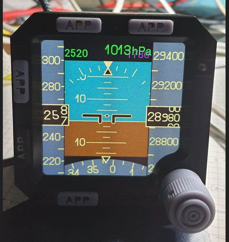

Ich finde den EVE ja eigentlich gut stehe jetzt aber vor dem "Problem"
das ich in meiner Anwendung Skalen habe (Speed Tape/Alt Tape), die sich
auf/ab bewegen. Die Striche bewegen sich schön mit 1/16 pixel Auflösung
(sehr cool) aber die Zahlen "nur" mit 1/1 pixel Auflösung. Das sieht man
natürlich sofort...
Ich versuche das jetzt mit eigenen Font aus Linien (Vector Font) zu
lösen aber irgendwann läuft mir ja die Displayliste über. bzw. DMA
"macht ja nur" 4096 Bytes. Ich habe dann mal die Lösung von "Obones" aus
dem BRT Forum versucht (in das RAM_G statische Listen und dann mit
direkten Manipulationen im Speicher die Koordinaten ändern). Das geht
aber nur für ein Glyph vom Font, kann man offensichtlich nicht
instanzieren/kopieren...wird wohl nicht in die  Displaylist kopiert,
sondern nur referenziert...
von Spyy (Gast)
...und das andere Problem was ich habe, dass ich offensichtlich ein
synchronisations Problem habe...was zu sichtbaren "Rucklern" führt, wenn
viel Dynamik auf dem Display ist.
Das kann ich minimieren (Ausrechnen von Framerate/Aktualisierungsrate
mit Messung beim Starten des Display) aber bekomme ich nicht ganz weg
was für meine Anwendung etwas frustrierend ist. Auch das Auslesen "New
Frame" Register macht das eher noch schlimmer...
Äh, hast Du mal 1-2 Bilder zu dem Problem?
Also was Du vor hast, und wenn es in Paint ist. :-)
von Spyy (Gast)
Kann man nur auf einem Video sehen...geht das hier ?
von Spyy (Gast)
Anbei, als Bilder...
von Spyy (Gast)
Da bewegt sich sehr viel, hängt dann auch von der Geschwindigkeit ab mit
der dann "gescrolled" wird...wenn es relativ schnell scrolled sieht man
es fast nicht, wenn es ganz schnell ist kommt natürlich die
Wiederholrate ins Spiel und wenn es ganz langsam ist sieht man das am
"besten". Hätte ich auch nicht gedacht, dass das bei 480x480 zusehen
ist, aber dadurch, dass die Striche mit 1/16 laufen und die Zahlen mit
1/1 sieht man das, da scheint das Auge sehr empfindlich zu
sein...(jedenfalls meins ;-)

von Spyy (Gast)
Hm...das habe ich probiert...habe ne Linie zusammen mit der Zahl so
positioniert...die Zahl (Bitmap) ging immer nur mit einer Präzession von
1/1 Pixel...kann ich ja nochmal probieren...vielleicht liegt es hier
dran: VERTEX_FORMAT(4)...
von Spyy (Gast)
Es schien bei mir so, ja ich kann 1/16 positionieren aber auf dem
Display bewegte sich das ganze dann doch mit 1/1 Pixel. Ich habe das mit
einer horizontalen Linie und einer Zahl probiert, die ich dann von oben
nach unten "gescrolled" habe...
von Spyy (Gast)
Rudolph R. schrieb:
> Aber dann beweg die Zahlen doch mit 1/16 Pixel Auflösung?
> Für den ESE:
> CLEAR(1, 1, 1)
> BITMAP_HANDLE(30)
> BEGIN(BITMAPS)
> CELL(50)
> VERTEX_FORMAT(4)
> VERTEX2F(4000, 4001)
> VERTEX2F(4250, 4002)
> VERTEX2F(4500, 4003)
Also ich habe das mal so gemacht....und ist wie ich das schon kenne. Die
Linie bewegt sich mit 1/16 und "das Bild" (die Zahl) mit 1/1 auch mit
VERTEX_FORMAT(4).
Ich kann zwar die Koordinaten (alles *16) verwenden aber die Zahl
"springt in 16er Schritten"...:(

Ich habe noch ein anderes interessantes Problem; ich kann tun was ich
will, bei einer langen Display-List fäng bei mir das Bild an zu
glitchen, sprich ich bekomme Artefakte und Ghosting von meinen Bilder
beispielsweise. Die magische Grenze scheinen 600 Kommandos in etwa zu
sein anbei mal ein Bild von meinem Problem (ohne Wurstfinger 560er DL,
mit Wurstfinger 650er DL)... Weiß jemand Rat?

Also das kann ich jetzt nicht bestätigen, aber reize das in der Regel
auch nicht aus.
Bandbreitenprobleme mit dem externen Flash kann ich bestätigen, so etwa
mit großen Fonts aus dem Flash ohne Cache oder dicke Bilder.
Die Anzahl der Kommandos könnte ich auch gerade gar nicht nennen, vor
allem nicht in der Display-Liste, da ich ja über den Co-Prozessor gehe.
Wie viel von den 8k Display-Liste hast Du denn konkret belegt?
Wie viel schickst Du über den SPI bei einem Update und wie lange dauert
das, ist da genug Zeit vor dem nächsten Update?
Ich schicke in meinem aktuellen Projekt gerade 1416 Bytes per Update,
daraus werden zusammen mit dem per CMD_APPEND dazu gepackten Teil dann
2712 Bytes Display-Liste.
So, reichlich Text (interne Fonts), 9 Bilder, 1 Slider, drölf
Farb-Kommandos.
Ich bohre das gleich mal auf indem ich einen der Blöcke kopiere, 8 der
Bilder werden auch noch gedreht, so individuell, das sind jeweils ein
paar Kommandos.
Ach ja, BT815 und die Bilder liegen im RAM.

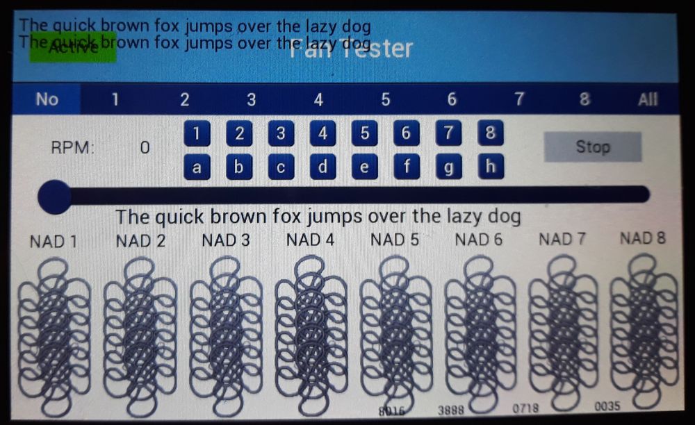

So, ich habe mal mein Projekt massiv mit Stuss überladen, kein Problem.
Die Display-Liste ist mit 8016 Bytes gefüllt, über den SPI gehen per
Update 3888 Bytes.
Der "Killer" für Display-Listen sind Buttons, einer in 3D hat mal eben
54 Kommandos, also in der Display-Liste selber, das kann man im EVE
Screen Editor sehen.
Das kann sogar wirklich sein das jedes 32 Bit Wort in der Display-Liste
ein Kommando ist, danach lasse ich gerade 2004 Kommandos laufen.
Alleine die Buttons sind ja schon 864.
Die Blöcke für die 48 Bilder haben jeweils 6 einfache Kommandos und 1
komplexeres Co-Prozessor Kommando, sagen wir halt 7 einfache, das wären
auch noch mal 336.
Das läuft hier die ganze Zeit fröhlich vor sich hin und die Elemente bei
denen ich den Touch auswerte tun auch weiter was sie sollen.
Ach ja, wenn ich zu viel mache bleibt das Display schwarz.
In einer vierten Textzeile oben reicht es nicht mehr für " lazy dog".
Wenn ich jetzt den Slider auf 5-stellige Drehzahl stelle komme ich auf
8188 Bytes in der Display-Liste und 3936 Bytes per Update.
Das Teil ist übrigens ein nebenbei Tool um per LIN angesteuerte Lüfter
auszuprobieren, also schwer Automotive. :-)
von Daniel S. (snipod)
Ich habe auch einige Grafiken drin, ein paar Fonts (alles im RAM_G) dazu
arbeite ich viel mit dem Scissor Rectangle, zeichnen von Konturen mit
dem Stencil und dem anschließenden Füllen per Gradient. Arbeite
dahingehend also schon auch mit dem Co-Prozessor...
Es macht keinen Unterschied, ob ich das Bild alle 20 oder 200ms
refreshe. Auch kann ich anstatt alles per burst zu machen, alles polling
machen, das macht aber - außer dass es langsamer wird - keinen
Unterschied.
Die das Erstellen der Page per Burst dauert circa 3-5ms (am ende warten
auf EVE_busy), per polling circa 20ms.
Rudolph R. schrieb:
> Was meinst Du jetzt mit Polling?
> Jedes Kommando einzeln Plus ein busy()?
Jedes Kommando als "nicht-burst" und nach jeder Komponente (also mein
Button / Slider...) ein busy().
Rudolph R. schrieb:
> Was für einen Controller hast Du eigentlich und wie schnell ist der SPI,
> das scheint relativ langsam zu sein.
Ist ein ESP32 der mit 240MHz rennt. Der SPI Läuft mit 30 MHz
Rudolph R. schrieb:
> Aber wie kommst Du auf die Anzahl der Kommandos?
> Was genau meinst Du damit?
Sorry, das war einfach schlecht erklärt von mir. Ich habe mir zum testen
in EVE_end_cmd_burst(), EVE_dma_buffer_index ausgeben lassen. Dieser
zählt dann dementsprechend 560 - 650 ungefähr...
Rudolph R. schrieb:
> Und für den Co-Prozessor im CMD-FIFO kann man das nicht direkt ableiten,
> da müsste man schon die Befehle im Quelltext zählen weil die keine
> einheitliche Größe haben.
Das stimmt, aber ist es nicht sogar wahrscheinlich, dass dieser bei ~600
Kommandos die 8k zum überlaufen bringt?
Spyy schrieb:
> Wann (vor welchem Befehl) wartest Du mit Eve_busy ? end_burst?
Genau, ich warte auf EVE_busy() nach(!) end_burst.
Spyy schrieb:
> Ist das nur wenn Du touch auf dem Screen machst?
Interessante Frage, ich versuch mal die DL so zu verlängern und schau ob
die Glitches auch ohne Touch auftreten.
Spyy schrieb:
> wieviel Hz Widerholrate/Kontentupdate hast Du
> denn?
Ich hab mich hier bisschen an Rudolphs Beispiel orientiert, lese alle
7ms die Touch Register aus und jedes 5. mal zeichne ich die Seite neu.
Dementsprechend fahre ich circa 28.5 Hz... eigentlich nicht viel. Dafür
sind meine Controls halt ziemlich aufwendig, allein ein so ein
Wippschalter hat knapp 180 Kommandos im worst-case.
ich probier mal bisschen weiter und melde mich :)

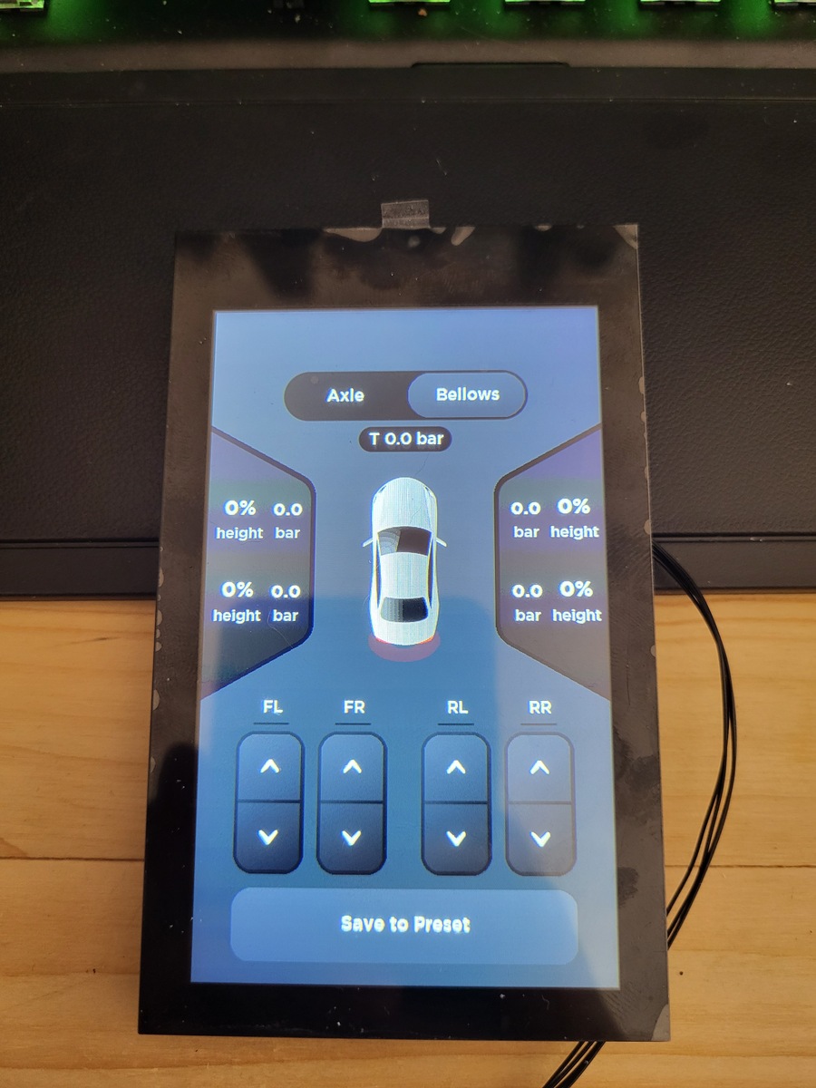

Folgendes hab ich probiert (ohne Erfolg):
1. das Display nicht anfassen -> programmatisch die Schalter auf
"touched" setzen. => Glitches sind weiterhin da
2. SPI Speed auf 20MHz runter, Zeichnen der Seite alle 100ms => Glitches
weiterhin da
3. REG_CMDB_SPACE während EVE_dma_busy auslesen nach end_burst -> circa
2k während der Glitches
Gibts was womit man langen text hiden kann? Ich hänge mal meinen code
für den Button an, vielleicht fällt jemandem etwas auf

von Rudolph (Gast)
Daniel S. schrieb:
Ah ok, kein Wunder, dass das ohne Burst so langsam ist.
Das ESP-IDF überzeugt mich so gar nicht.
Einen DMA Transfer zu starten bedeutet auch nicht einen DMA Transfer zu
starten, sondern vielmehr beim RTOS freundlich anzufragen in Erwägung zu
ziehen den irgendwann mal anzuwerfen...
Ich habe keine Ahnung, warum die Dinger so erfolgreich sind, an der
Software kann es eher nicht liegen. Oder es schaut zumindest kaum einer
genau hin, warum das für 240MHz so unfassbar langsam ist.
In dem Bild oben braucht mein Controller 718µs um die Display-Liste
zusammen zu puzzeln und den FIFO mit 3888 Bytes zu füllen. Nur benutze
ich einen ATSAMC21 mit 48MHz.
Das ist ja nur die Anzahl der 32 Bit Wörter im Co-Pro FIFO.
Das können direkt Display-Listen Kommandos sein, so alles was
EVE_cmd_dl() ist, die Co-Pro Kommandos brauchen allerdings mehrere 32
Bit Wörter und das werden dann diverse Display-Listen Kommandos.

Jain.
Möglich auf jeden Fall, aber es kommt halt darauf an was da drin steckt.
Siehe mein Bild oben, das sind 3888 Bytes im FIFO, entsprechend 972 32
Bit-Wörter.
Damit mache ich die Display-Liste voll.
Ich habe allerdings bewusst 16 CMD_BUTTON mit rein geworfen da ich
wusste, dass die in viele Display-Listen Kommandos resultieren.
Dein Code da oben hat doch fast nur EVE_cmd_dl drin, das geht direkt so
in die Display-Liste.
Weil der Zusammenhang zwischen Display-Liste und FIFO nicht direkt
offensichtlich ist, lasse ich mir ja auch beides ausgeben um das im
Blick zu behalten.

von Stanley (homer2009)
Hello, I bought a display like
this:https://es.aliexpress.com/item/32639840939.html?spm=a2g0o.order_list.0.0.21ef194dLDRmAI&gatewayAdapt=glo2esp.Could
someone tell me what the config for this display should be.I use this
library:https://github.com/RudolphRiedel/FT800-FT813.I have
documentation for this display. The frequencies measured on the display
are as follows:VSYNC-45Hz,HSYNC-36kHz ,PCLK-21MHz
This is not that easy to answer.
If you have a FT81x / BT81x board that is wired correctly and can supply
the necessary current for the different voltage rails, then this might
be possible.
I have no idea though if additional configuration of the chip is
necessary and there is no datasheet for the display itself.
The next question would be which of the three connectors is actually
populated.
And regardless which one is populated, the SDO pin from the panel is not
wired on the board, so there is no way to ready anything from the chip.
At least it looks like SPI is configured and not MIPI DBI Type C, this
makes things a bit less complicated.
My library does not have code to configure individual display chips with
an additional SPI interface though.
As for the configuration, I would try EVE_EVE2_50, but that depends on
the EVE chip that is actually used and the PCB for it, EVE_EVE2_50 is
probably the most generic though.
OK thank you for the information
