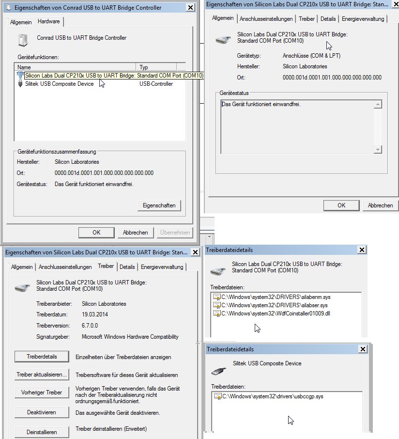

von Laguna (Gast)
Harold A: Vielen Dank fur deinen tip !!
Der treiberbaustein zwischen dem USB-Anschluss und dem GSM-Modul ist von
Silicon Labs den 'CP2102'
Ich habe die Vista Treiber geholt:
http://www.silabs.com/products/microcontroller/downloads.asp
es is eine neuere version 5.3 statt 5.0 auf der CD von Conrad ....
Nach installieren erscheint nur in die
COM port den 'CP210x USB to UART Bride (COM 3)'
Aber er sollte auch erscheinen unter die USB controller list? und dass
passiert nicht .....
Noch ideeen um den Treiber richtig zu installieren?
(Entschuldigen dass meine Deutsche schrift schlecht ist ... Niederlande
von Harald A. (Gast)
Hallo Laguna:
Unter USB Controller braucht der nicht zu erscheinen! Bei mir sind die
auch nur unter COM: und LPT: aufgeführt. Hier sollte der Baustein aber
ohne Error aufgeführt sein.
Starte doch einmal Hyperterminal, wähle COM3: mit 9600,n,8,1 und tippe
"AT" und <Enter> ein. Meldet sich das Modem mit "OK" oder auch mit einem

Für alle, die mit Windows 7 / 64 Probleme haben: Hier meine
Treiber-Installation - funktioniert einwandfrei, bei mir auf COM 10
