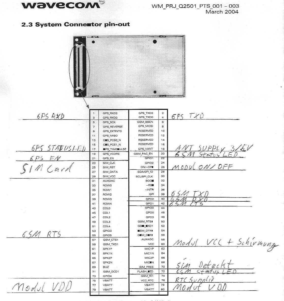

von K. J. (Gast)
Hi, hab mal die Minimalbeschaltung rausgesucht kann des jemand
bestätigen ?
von Benedikt K. (benedikt)
Man kann sogar noch ein paar weitere Pins einsparen. z.B. reicht alleine
GSM_ RTS1, CTS1, TXD1, RXD1. Über diese kann man sowohl das GSM als auch
das GPS Modul auslesen (ist nicht gerade schön, geht aber). Ebenso kann
man auch den GPS per Software einschalten, GPS_ EN ist also auch nicht
zwingend notwendig.
VCC ist der Ausgang, den man mit SIM_PRES verbinden kann, da nur die
wenigsten Sockel diesen Ausgang haben. VCC_RTC ist auch optional, da man
die GPS Zeit verwenden kann.
An Betriebsspannung reicht also VBATT und GPS_VANT falls benötigt.
Lies mal das ganze Datenblatt durch, da stehen viele weitere nützliche
Tipps drin. Auf der Wavecom Seite gibt es auch noch ein Customer Design
Guidelines.pdf in der auch Anschlussbeispiele zu finden sind. Allerdings
muss man sich registrieren um diese runterzuladen.
PS: Weiß jemand wie man VPP der SIM Karte beschalten muss? Offen lassen
oder an Vcc hängen? Und wie ist das mit der Spannung: Sind die heutigen
SIM Karten alles 3V Versionen, oder sollte man den Levelshifter auf
1,8V/5V einbauen?

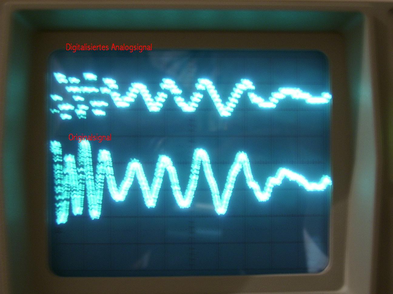

von Niels K. (niels-k)
Anbei noch ein Bild der beiden Signale. Einmal analog und einmal in
digitalisierter Form.
Bei 9600 Bps liegt die maximale Frequenz, die noch durchkommt bei 600
Hz.
(9600 Bps--> 1200 Hz (rechnerisch)).
Übrigens: Mit einem Kopfhörer klingt das Ergebnis deutlich besser.
