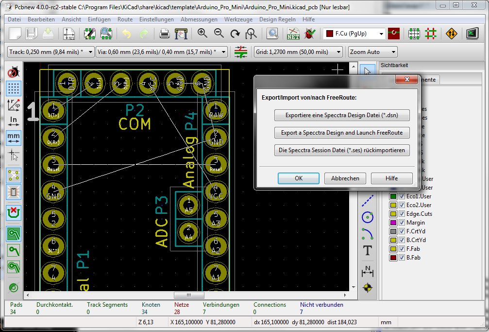

Die Anbindung ist super easy:
Von
https://github.com/freerouting/freerouting
die zip-Datei runterladen und aus binaries die FreeRouting.jar
entpacken.
Anschließend als freeroute.jar ins KiCad\bin Verzeichnis kopieren.
Das war's!
In der Werkzeugleiste gibt es rechts einen Im-/Export-Button, bei
Betätigung öffnet sich ein Dialog zum FreeRoute Im-/Export.
