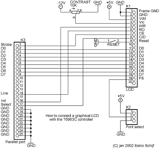

Ich habe ein Display von Toshiba mit T6963C Chip drauf und möchte dies an meinen PC anschliesen. Problem ist nur ich habe keine Ahnung wie ich brauche eine Schaltplan oder so etwas in der art auch lese ich immer von Controller Programmieren- kann mir einer weiter helfen. heißt das, dass ich erst ein cmos Programmieren muss. Bitte kläre mich jemand auf. Danke Benjamin

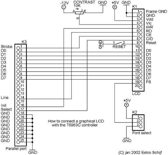

Bitte Anhang beachten! Kann ich so das GLCD an den Parallelport anschliessen und mit programmen wie PowerLCD ansteuern?
Halo Benjamin Das LCD kannst du so wie auf dem Plan aufgezeichnet an den Parallelport hängen, das funktioniert, hab ich selber schon ausprobiert. Damit du aber was siehst musst du noch eine negative Spannung von mindestens -12V (die meisten Displays zeigen nix unter -12V an) anschliessen, die kriegt man aber sehr bequem aus dem PC-Netzteil (ich glaub der hellblaue draht, bin mir aber nicht ganz sicher). Dann einfach nur noch PowerLCD und vielleicht noch einen Treiber für den Druckerport um die Sperre in WindowsXP bzw 2000 zu umgehen und dann geht das. Ein anderes Programm für Grafik-LCDs ist übrigens Liquid-MP3, ein Winamp-Plugin, kriegst du hier: http://liquid-mp3.schijf.org/ Das ist mittlerweile ziemlich ausgereift und funktioniert auf jeden Fall. Wünsche dann noch viel Erfolg. Wenn noch irgendwelche Fragen offen sind dann frag einfach. Gruss Felix
Vielen vielen Dank Ich habe tage gesucht und nix gefunden und dann so eine gute Antwort. Wo muss ich denn die -12V anschliessen?
Dort wo im schaltplan -12V Steht also vor dem Poti. Mfg. Merle
Am Display musst du die -12V an Pin4 (VLC) anschliessen. Und bei deinem PC-Netzteil musst du die blaue Leitung anklemmen die in dem dicken Kabelstrang direkt zum Motherboard führt: http://info.electronicwerkstatt.de/bereiche/stecker/atx_netzteil.html da ist noch einmal die beschaltung erklärt. Alternativ kannst du anstelle dem PC-Netzteil auch ein billiges Steckernetzteil nehmen (zB für n Discman oder so), muss aber wenigstens +12V liefern, und das musst du dann verkehrt herum mit dem Display verbinden. Soll heissen: Das Plus-Kabel vom Netzteil direkt an GND vom Display und somit ist dann GND vom Netzteil deine negative Spannung. Am besten so wie in deinem Schaltplan noch ein Potentiometer dazwischen und du kannst noch komfortabel den Kontrast einstellen. Übrigens würde ich FS (Pin19) direkt an 5V legen, ist dann glaub ich 6x8 Font (musst du mal ausprobieren), Liquid-MP3 und PowerLCD gehen von einem voreingestellten 6x8 Font aus und Reset (Pin9) direkt an 5V und noch ein Tip: vergewissere dich vor dem ersten Anlöten der Kabels ob der Schaltplan auch hundertprozentig pinkompatibel zu deinem Gisplay ist, ich hab nämlich mal den Fehler gemacht und aus versehen -12V an den Eingang für die 5V gelegt. Das Display war sofort tot, ist echt schade ums Geld... So, denn viel Erfolg Gruß Felix
