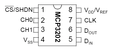

Nun zur Pinbelegung. CH0:1 repräsentieren die beiden Eingänge des AD-Wandler. /CS, DIN, DOUT und CLK sind die Kommunikationsschnittstelle mit dem MC. VDD und VSS stellen die Spannungsversorgung und gleichzeitig die Referenz dar, sie sollten also bestmöglich entstört sein.
Genauer:
Pin 1 muss, soll der Baustein angesprochen werden, auf L-Pegel gelegt werden. Nach Beendigung der Kommunikation muss der Pin wieder auf H-Pegel gelegt werden. Auch zwischen Konvertierungen muss dieser Pin auf H-Pegel sein.
Die Pins 2 und 3 können entweder als getrennte AD-Kanäle arbeiten oder alternativ als ein differentieller Eingang.
