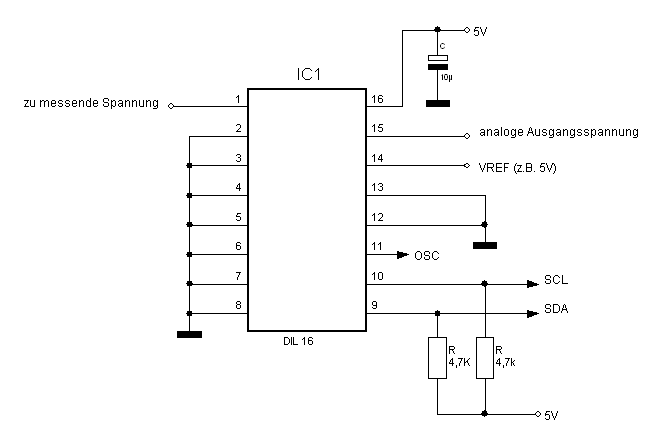

Ein Testaufbau könnte so aussehen:
Die Beschaltung sollte anhand der obigen Beschreibungen selbsterklärend sein. Die Hardware-Adresse des Bausteins ist 1001000x. AD-Kanal 0 wird im normalen "single ended" Modus betrieben. Es wird der interne Oszillator verwendet. Der Elko zwischen VDD und GND dient der Spannungsstabilisierung. Je nach Beschaltung sollte auch noch VREF auf diese Weise stabilisiert werden. Allerdings muss man es meiner Meinung nach bei 8 Bit Auflösung auch nicht übertreiben.
