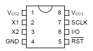

Ein paar Worte zu den wenigen Anschlüssen:
SCLK, I/O und /RST dienen der seriellen Kommunikation. X1 und X2 stellen die Anschlusspins für den externen Uhrenquarz (32,768KHz) dar. Es werden keine externen Kapazitäten zusätzlich benötigt. VCC1, VCC2 und GND dienen der Spannungsversorgung. VCC2 stellt hier die primäre Spannungsversorgung (5V) dar. An VCC1 kann eine Batterie angeschlossen werden. Fällt VCC2 aus, so bedient sich der RTC-Schaltkreis aus dieser. Aufgrund seiner geringen Leistungsaufnahme (300nA bei 2V) dürfte diese ziemlich lange reichen.
