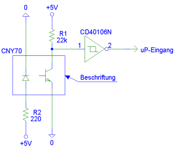

Schon nach kurzer Zeit fand ich den CNY70. Klasse dachte ich mir, das Teil ist klein und brauch kein aufwendige Beschaltung. Also bestellte ich mir zwei Stück, die war schon mein erster Fehler, wie sich nach dem Aufbau auf einem Steckboard rausstellte.
Das Datenblatt sagte mir tolle Dinge, aber es war unmöglich raus zu finden, wo denn nun der Anschluss der Diode oder der vom Fototransistor war. Die hatten einfach vergessen zu schreiben, ob es bei der Bilddarstellung um die Rückansicht auf die Kontakte oder die Frontansicht handelte. Die Chancen standen 50/50, also einfach mal anschließen, aber das Teil wollte nicht funktionieren. Mit der Zeit war klar, ich hatte die Anschlüsse vertauscht, und mir dabei einen CNY70 geschossen. Der zweite funktionierte auf Anhieb, leider fehlte nun einer. Ich bestellte mir dann gleich drei neue.
Die nachfolgende Schaltung zeigt den einfachen Aufbau, da das Datenblatt etwas verwirrend ist, wurde hier die Beschriftung mit eingetragen. Es handelt sich hierbei um die Rückansicht, sprich man schaut auf die Anschlüsse des CNY70 (oder noch banal gesagt, wenn man sich das Teil nahe genug anschaut, stechen die Anschlussbeine einem ins Auge).
Damit an dem Mikroprozessor-Eingang ein eindeutiger Pegel zu erkennen ist, wurde ein Schmitt-Trigger eingebaut. Die Ergebnisse wurden mit einer LED überprüft und waren gut reproduzierbar.
