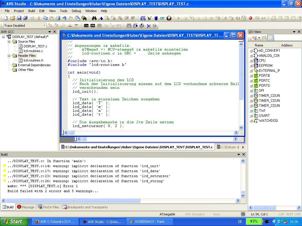

Huber M. schrieb: > Was mache ich denn da falsch? Zeige bitte deinen (vollständig geöffneten) Verzeichnisbaum vom AVR Studio als Screenshot.
Huber M. schrieb: > ../screen.c:7:26: error: lcd-routines.h: No such file or directory Hubert G. schrieb: > Sieht nach fehlenden #include "lcd-routines.h" aus. Mal die Brille putzen, da steht definitiv ein #include drin. Sieht mir hier eher nach Pfadproblemen aus oder er hat die falschen Klammern benutzt. Das hier:

such zusätzlich auch im aktuellen Verzeichnis. Bei solchen Problemen lautet der beste Rat: Lies ein gutes C-Buch! Das sind Anfängerfehler.

Jim M. schrieb: > Das hier:#include "lcd-routines.h" > > such zusätzlich auch im aktuellen Verzeichnis. genau so steht es drin Bei solchen Problemen lautet der beste Rat: Lies ein gutes C-Buch! Das sind Anfängerfehler. und ich hab mir das mit präprozessor, compiler und linker schon mal angesehen, aber ganz blick ich einfach noch nicht durch
Bearbeitet durch User
Huber M. schrieb: > Hier mal screen shot Suche mal die Datei lcd-routines.h Sie soll im gleichen Verzeichnis stehen wie die Datei DISPLAY_TEST.c Wenn nicht dann verschiebe sie dorthin. In deinem jetzigen Screenshot hast du 2 Errors, in deinem Posting nur einen, versuch mal etwas Klarheit in deinen Kopf zu bekommen.

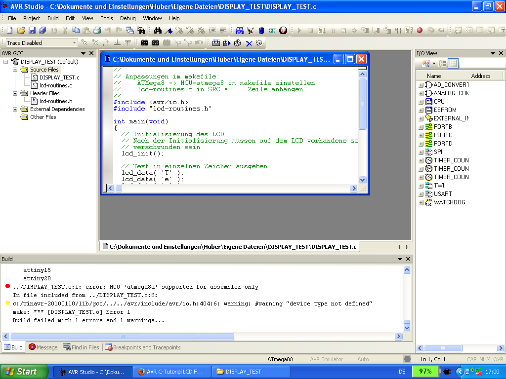

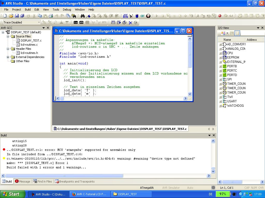

Ja, tut mir leid ich habe es mir gelöscht. und abe es noch einmal neu macen müssen. so jetzt in den gleichen pfad kopiert, nur noch ein fehler, das wird wohl dann das selbe für die .c datei heissen. so jetzt noch mal der aktuelle screen shot. nach dem kopieren.
Huber M. schrieb: > genau so steht es drin Es ist nicht entscheidend was im AVR Studio zu sehen ist sondern ob die Datei auch wirklich in dem Verzeichnis steht in dem die Datei DISPLAY_TEST.c zu finden ist. Es kann auch sein dass du im Projekt auf eine andere Datei DISPLAY_TEST.c verweist als die die du meinst. Es muss aber (projekt-technisch gesehen) für beide Dateien auf das aktuelle Projekt-Verzeichnis gezeigt werden (mit rechter Maustaste auf Dateinamen--> Properties überprüfen).
Huber M. schrieb: > so jetzt noch mal der aktuelle screen shot. Edit Configuration Options --> Device (richtig einstellen)
Der ursprüngliche Fehler liegt im Datei-Namen: #include "lcd-routines.h" ---> #include "lcd_routines.h"
Du hast in die Configuration Options ATmega8a hineingeschrieben. Lass mal das a nach der 8 weg.
