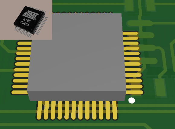

Hi zusammen, arbeite mich gerade in Altium Designer 08 rein. Schaltplan und Layout erstellen alles kein Problem. Aber bekomme beim Layout im 3D Modus immer nur die einfache Footprint Variante angezeigt, obwohl ein schönes 3D Model für das Bauteil angelegt und auch zugewisen ist. Z.B wird ein IC mit einem einfachen 3D Recheck Block dargestellt obwohl wie bereits erwähnt ein schönes und genaues 3D Model vorhanden und auch zugewiesen ist. Was mache ich falsch ?? Gruss
- Unter "DXP -> Preferences -> PCB Editor -> 3D Bodies" muss "Show Step Models" angewählt sein. Dann auf "Jump to Active View Setting" klicken, bei "Select PCB View Configuration" bei den 3D-Ansichten -> 3D Bodies -> "Show Step Models" auf "Use System Settings" setzen. Das sollte helfen. Ralf
Genau so habe ich es eingestellt. Aber die ICs werden dort mit ihren Simplen 3D Modellen dargestellt. Also nur als ein grauer Rechteckklotz. Das richtige 3D Modell sieht aber viel besser und genauer aus (mit Beschriftung etc.)
Was ist gewählt für "Components with Both Simple and Step Bodies"? Sollte auf "Prefer Step Models" stehen. Wie gehst du in die 3D-Ansicht? Mit der Taste 3 oder benutzt du den alten Legacy Viewer? Ralf
im Anhang mein Problem. Will mein Bauteil auf dem PCB genau so dargestellt haben wie oben links (das ist mein zugewiesenes 3D Model) @Ralf Hatte ich bereits auf "Prefer Step Models umgestellt" das änder aber leider nichts. Wechsel den Modi mit Taste 2 und 3
Wir haben z.T. das Problem, dass die 3D Modelle nicht auf dem Nullpunkt des Bauteils auf der Platine liegen, sondern irgendwo im Nirwana. Also nur ein Verdacht, aber klick mal View -> Fit Board. Und stell mal das 3D-Modell hier rein, dann kann ich mal gucken, wie es bei mir rauskommt. DirectX-Support in den Einstellungen ist okay? Keine Fehlermeldungen? Welche Grafikkarte? Ralf
>Wir haben z.T. das Problem, dass die 3D Modelle nicht auf dem Nullpunkt >des Bauteils auf der Platine liegen, sondern irgendwo im Nirwana. >Also nur ein Verdacht, aber klick mal View -> Fit Board. Hat leider nichts gebracht >Und stell mal das 3D-Modell hier rein, dann kann ich mal gucken, wie es >bei mir rauskommt. Library hab ich direkt von Altium geladen http://www.altium.com/files/AltiumDesigner6/libraries/libfiles/Atmel_061207.zip >DirectX-Support in den Einstellungen ist okay? Preferences\PCB Editor\Display ->Test DirectX Meldung: DirectX wird vom Monitor unterstützt >Welche Grafikkarte? NVIDIA Quadro FX570
Aha, jetzt wirds klarer... Das Problem ist, dass das, was du da als 3D siehst, innerhalb einer PCB3D-Lib steht. Es ist somit kein Step Modell. Sehen kannst du das Teil wenn überhaupt im alten Legacy-3D-View (Tools -> Legacy Tools -> Legacy 3D). Du musst folgendes machen: 1. Die IntLib-Bibliothek über File-> Open öffnen. Beim Dialog auf "Extract Sources" klicken. 2. Die PCB3DLib öffnen, und dein Wunschgehäuse laden. 3. Export des Modells ins Step-Format (Tools -> Export). 5. Umstellen des 3D-Bodies des Footprints in der PCBLib von "Extruded" auf "Generic Step Model" und hinzufügen des Modells. Die "Standoff Height" muss entsprechend angepasst werden, damit das Teil nicht schwebt oder versinkt. Fang mit Werten um 1.6mm an. Die schlechte Nachricht an der Sache ist, dass du evtl. die Texturen nicht mitbekommst, sondern dass das Teil wieder grau ist. Zumindest ist es bei mir so. Probier es mal aus, wie weit du kommst und sag bitte Bescheid. Ralf
Super, danke. Also mit dem Legacy-3D-View sehe ich meine Bauteile schon mal in der richtigen 3D Ansicht. Komischerweise ist das IC um 90Grad versetzt auf die Pads gesetzt. Muss ich die Tage noch mal bisschen rumspielen. Bei Deiner Anweisung komme ich in Schritt 3 nicht weiter. Unter Tools finde ich keine option "Export" MFG
> Bei Deiner Anweisung komme ich in Schritt 3 nicht weiter. Unter Tools > finde ich keine option "Export" Das gibts nur, wenn du in der PCB3DLib bist und ein Modell angezeigt wird. Ralf
>>Die schlechte Nachricht an der Sache ist, dass du evtl. die Texturen >>nicht mitbekommst, sondern dass das Teil wieder grau ist. Zumindest ist >>es bei mir so. Also bei meiner Altium Designer Winter 09 Version ist es so, dass man lediglich in das STEP-AP203 Format exportieren kann. Dieses beinhaltet keinerlei Farbinformationen. Dafür bräuchte man meines Wissens das STEP-AP214 Format. Gibt es keine andere Möglichkeit, das 3d Modell aus der PCB3DLIB zu exportieren/kopieren ??
Hm... du könntest das Bauteil in ein Board setzen, und vom Board ein Step erzeugen. Ich weiss aber nicht, ob das auch bloß ein 203er oder ein 214er ist. Ralf
