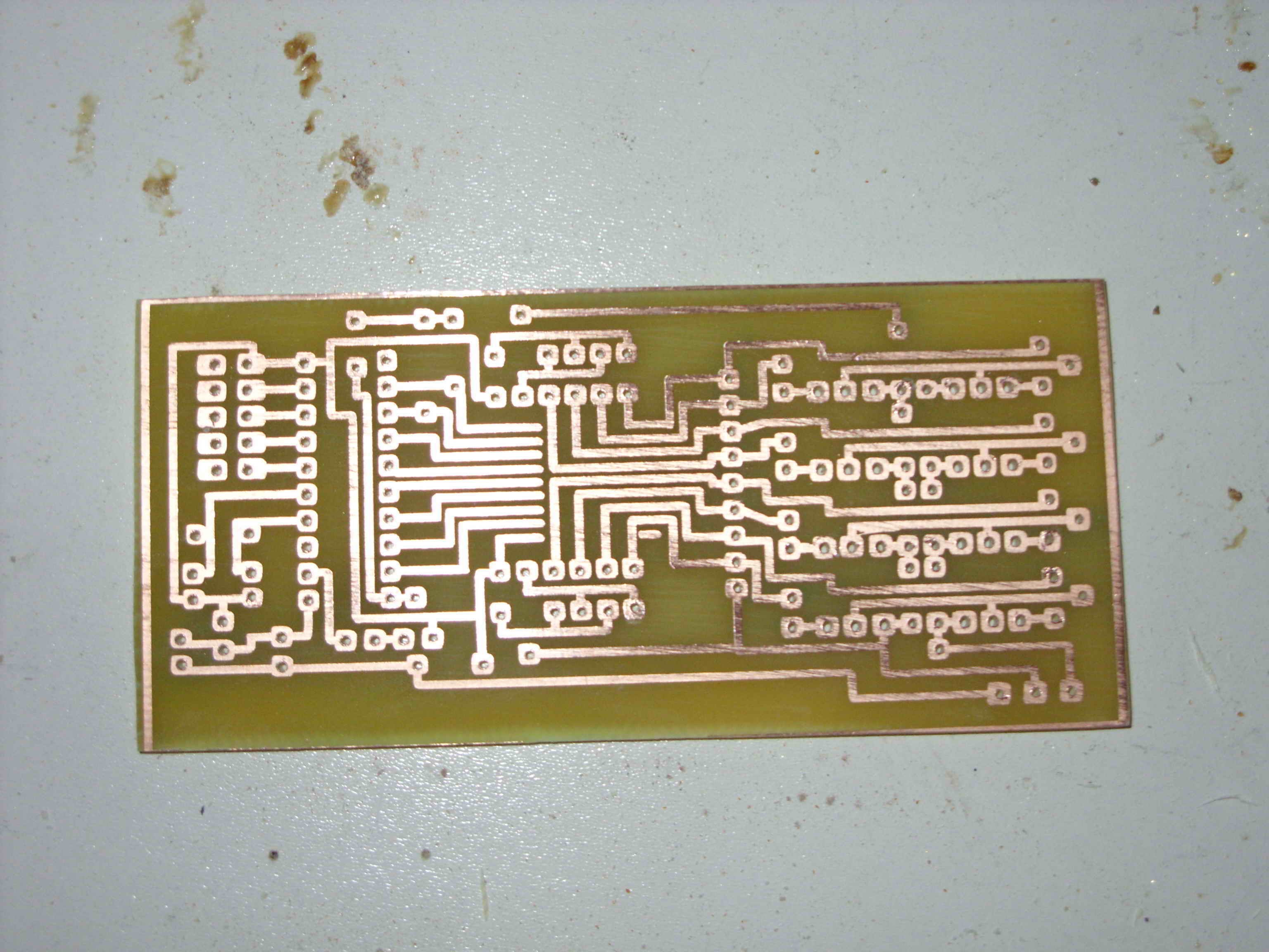

Hallo, Ich möchte ein wenig experimentieren und nach und nach viele kleine Komponenten bauen die ich dann zu einem großen zusammensetze. Jetzt überlege ich ob ich normale Platinen nehme oder doch eher auf SMD umsteige ... Da einige selbst-ätz versuche kläglich scheiterten würde mich jetzt interessieren ob ich lieber SMD oder normale Platinen in auftrag geben soll. Gibt es da gewisse Preise ... 200 Euro für ein Testboard wäre dann doch ein bissl zu viel :)

>Da einige selbst-ätz versuche kläglich scheiterten würde mich jetzt >interessieren ob ich lieber SMD oder normale Platinen in auftrag geben >soll. Übe lieber selber ätzen.

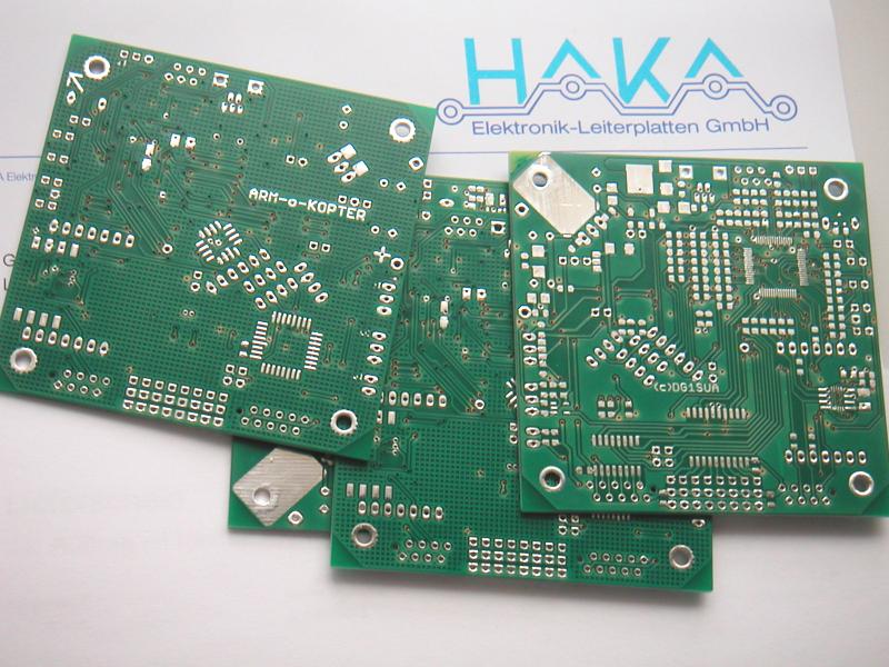

also da ich kaum noch ohne 2 Layer + durchkontaktieren auskomme, aber selten mehr als 2 Leiterplaten brauche, platziere ich die auf einer Europakarte. und nehme das in Anspruch. - http://www.haka-lp.de/html/zwillingsangebot.html oder kennt einer, da noch was Günstigeres ???

> hallo. ich bin neu auf dem Forum. Ich mache und verkaufte fast Profi > Platine. Billige und Kurze Zeite. Bei mir kostet 1dm² Leiterplatte 25€ + ohne lötstop ?? na da bleibe ich doch lieber beim zwillingsangebot von HAKA. da bekomme ich dreimal soviel, durchkontaktiert und mit lötstopp.
Ich möchte mich auf diesem Wege beim Herrn Bauer recht herzlich bedanken. Als ich sein Angebot Beitrag "Re: SMD Platinenherstellung für Privatgebrauch unbezahlbar?" gelesen habe, habe ich angerufen, noch an dem Tag die Gerberdaten zu Ihm geschickt, ja und gestern brach der UPS Man einen Umschlag vorbei. Es ging wirklich schnell und ich bin mit dem Ergebnis sehr zufrieden. Es war meine erste Bestellung dieser Art, da ich meistens meine Platinen selber ätze, und es hat 100% alles funktioniert. Die AKTIV-ZINN-Oberfläche sieht interessant aus. Vielen dank Herr Bauer.

@ Juergen (Gast) Kommen bei dem Haka-Zwillingsangebot noch weitere Kosten dazu (außer Versand)?
Kommen bei dem Haka-Zwillingsangebot noch weitere Kosten dazu (außer Versand)? nein. alles inklusive. einziger nachteil, es kommt nur per UPS schlecht, wenn mann selten zu hause ist. ;-)))

bei 81x52mm würdest du bei HAKA-Zwilling dann wohl 6 platinen bekommen.
2mm trennstege inbegriffen.
ich plane meine platinen so, das die ins 160x100mm passen. ;-)
