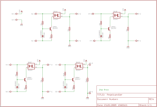

Habe das Problem, dass ich zwar den Schaltplan fertig habe aber mich sehr schwer tue bei der anordnung auf dem board. habs anfangs mit Autorout gemacht ohne ein bestimmtes anordnungsmuster. also alles querbeet^^ habe meine projektlehrer damit sehr amüsiert. aber arbeitet das erste mal mit eagle und könnte bei der anordnung etwas hilfe gebrauchen. es handelt sich bei meiner schaltung um einen pegelkonverter. wär sehr dankbar über bisschen hilfe. mfg Ingo
Stell mal deinen Plan gemäß den Forenregeln als PNG-Files in den Anhang. Jetzt zu deinem Problem. So schwer ist das nicht. 1. Schritt -Ermittlung der Konturmaße/form auf der Grundlage des Einsatzortes(Gehäuse?)und diese ins Layoutprogramm eingeben. Befestigungspunkte mit einplanen. 2. Schritt -fixe Bauteile sinnvoll anordnen, z.B. Stecker, Schalter, etc. also alles was einen festen Platz haben muß. 3. Schritt -alle restlichen Bauteile die keinen festen Platz benötigen über die Gummibänder die dabei (hoffentlich) mit angezeigt werden so anordnen das möglichst KURZE UNGEKREUZTE Verbindungen ermöglicht werden.Je mehr, desdo besser. 4. Schritt wenn alle Bauteile sinnvoll platziert sind kann man mit dem routen anfangen. Am besten die Versorgungsleitungen zuerst, dann die Masse (bei Massepoligonen evtl. sogar erst am Schluß). Dann oder dazwischen die Signale. Bei dieser Vorgehensweise die auch weiter optimiert werden kann sollten sich brauchbare Ergebnisse produzieren lassen.

für den Pegelkonverter gilt ein Anlegesignal von 24V und ausgangssignal von 5 V. dann kann ich am eingang eine sps anschließen und damit einen mc betreiben. so ist das prinzip.

Ingo wrote: > finds ja echt lustig wie hier einige leute was zu nörgeln hamn. mein > gott ich arbeite das zweite mal mit eagle woher soll ich wissen wie ich > die einzelnen bauteile anordnen muss. Nicht böse sein. Aber du hast 4 mal dieselbe Schaltung. Jede Teilschaltung besteht aus gerade mal 7 Bauelementen! Wenn du die Bauelemente in einer Teilschaltung ganz einfach erst mal so anordnest, wie sie im Schaltplan gezeichnet sind, dann hast du schon mal eine erste einigermassen vernünftige Platzierung (hauptsächlich deshalb, weil es im Schaltplan schon keine Überkreuzungen gibt) (*). Dann kann man immer noch hergehen und einzelne Teile mal probehalber Drehen und Verschieben und versuchen ein wenig Platz einzusparen und Kreuzungen in den Wire-Linien, die am IC entstehen werden aufzulösen. Hast du das für deine 7 Bauelemente in einer Teilschaltung gemacht, wird das ganz einfach auf die anderen 3 Teilschaltungen übertragen. Das ganze noch ein wenig zurecht gerückt und fertig. > ich find das echt kindisch. Kindisch find ich, dass du dich hier ausheulst, dass dein Lehrer anderen Mitschülern die Platzierung von 7 Bauelementen abnimmt, die man ganz einfach aus dem Schaltplan hätte übernehmen können. (*) und wenn wir beide dasselbe Trainingsvideo mit dem astabilen Multivibrator gesehen haben, dann wird dort dezidiert gesagt: fang einfach mal damit an, die Bauteile so anzuordnen, dass die Anordnung in etwa deinem Schaltplan entspricht. Sonderlich genau kannst du es also nicht studiert haben oder du hattest einfach keinen Bock, aus dem Teilewust den Eagle bei der Borderstellung erzeugt, einfach mal die Bauelemente einer Teilschaltung zusammenzusuchen.
