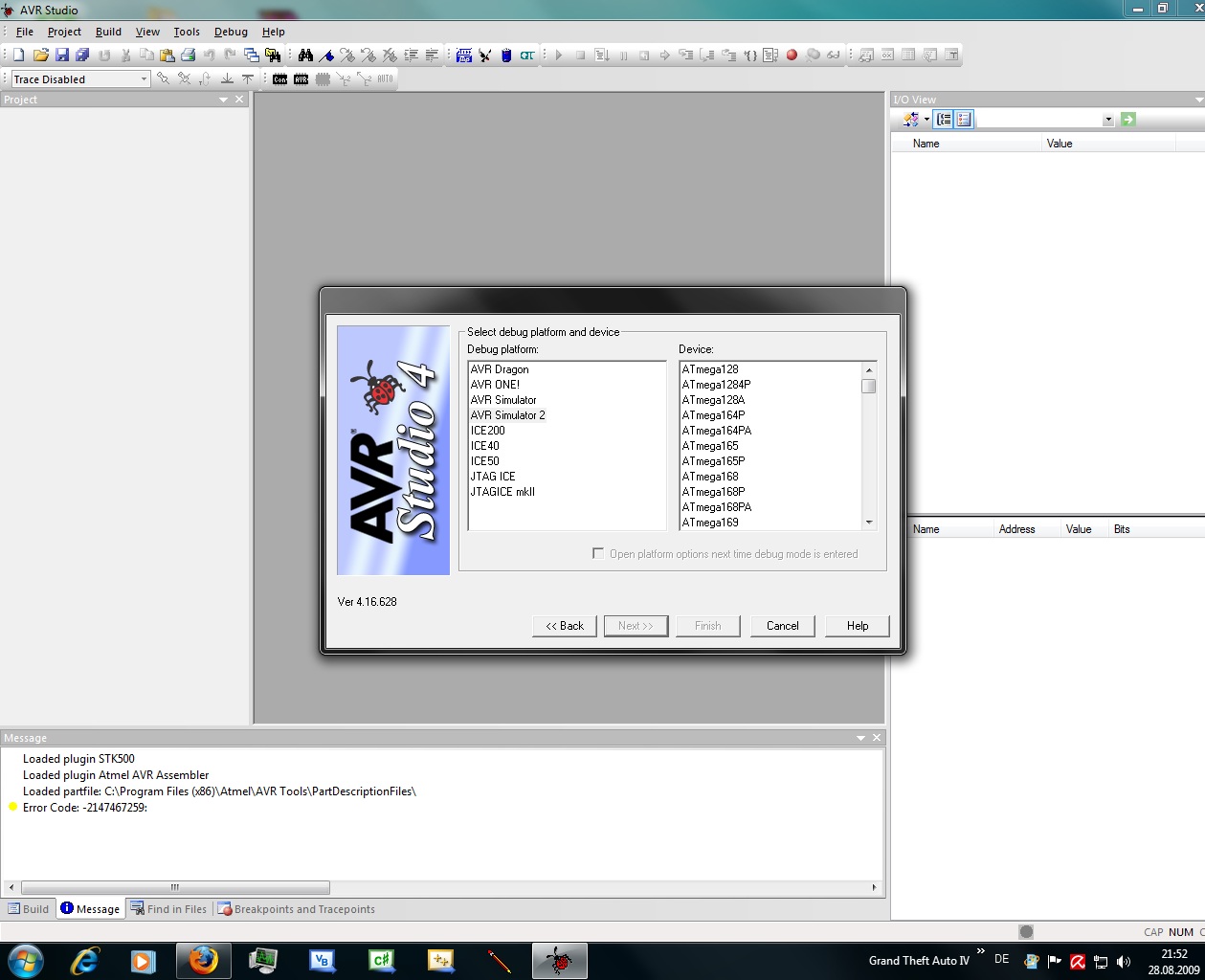

Hi, Ich habe mir das Modul geleistet, einen Atmega8. Zum Programmieren benutze ich AVR Studio. Habe mein 1. Programm in C fertig, ich weiss nicht welche debug-Plattform ich benutzen soll. PS: Ich bin im bereich µController ein völliger Neuling. Habe mir das tut auch schon angeschaut, wurde daraus aber auch nicht schlauer!
Hy, ich bin auch µController-Neuling und nehme immer einfach den "AVR Simulator".
OK, Danke für die Schnellen antworten, doch wenn ich das board mit Strom verbinde, und ein serialles kabel anschließe Leuchtet nur die Gelbe LED für Stromversorgung auf dem Bord, sonst Passiert nix, auch im PC nix. Ist das Normal? Ich bin ja auf dem Gebiet ein völliger Neuling, und Dieses "Heftchen" von Pollin wirft auch nur weitere Fragen auf. PS: Ich hab das Fertigmodul gekauft (nicht dass dann irgendwann kommt "Hast du kalte Lötstellen drinnen" etc).
Also ich bin auch Neuling in Mikrocontrollern und mach es immer so: PC und Board ausmachen. Serielles Kabel mit dem oberen Anschluss des Boards verbinden. Board einstecken. PC einschalten. Das Programm kompilieren (sodass eine .hex Datei entsteht). PonyProg (http://www.lancos.com/prog.html) installieren. Nach der Anleitung http://s-huehn.de/elektronik/avr-prog/avr-prog.htm weiter verfahren. Dort wird zuerst der Bau des Programmieradapers beschrieben. Dein Pollin-Board entspricht der unteren Schaltung (seriell).

@ nein: Meinst du den 2.Port für ISP? Meine Probleme sind auch: Ich benutze Windows7. Ein 64-bit system. (Die neueste version von Ponyprog läuft nur unter 32-bit) Ich benutze deshalb die 2.06f Beta. habe es auch schon mit avrdude versucht, doch 1. kann ich den Giveio treiber nicht installieren 2. es öffnet sich nur kurt ein Konsolenfenster, und schließt sich sofort wieder Sorry, dass ich euch hier soviele Probleme bereite, Deshalb schonmal danke, an die, die bisher geholfen haben und noch mithelfen werden!
Ps: Hab mich jetzt angemeldet, nicht dass sich noch wer wundert, dass ich nix mehr schreibe! Problem hat sich fürs erste erledigt! Schreibe nochmal wenn es neue Fehler bzw.Erfolge Gibt!!
