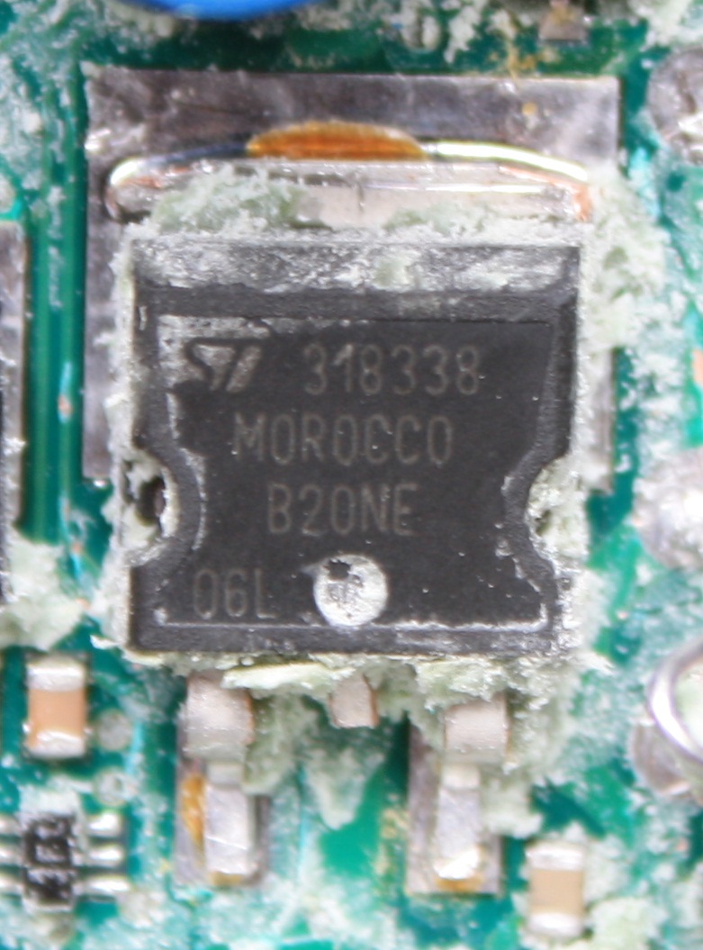

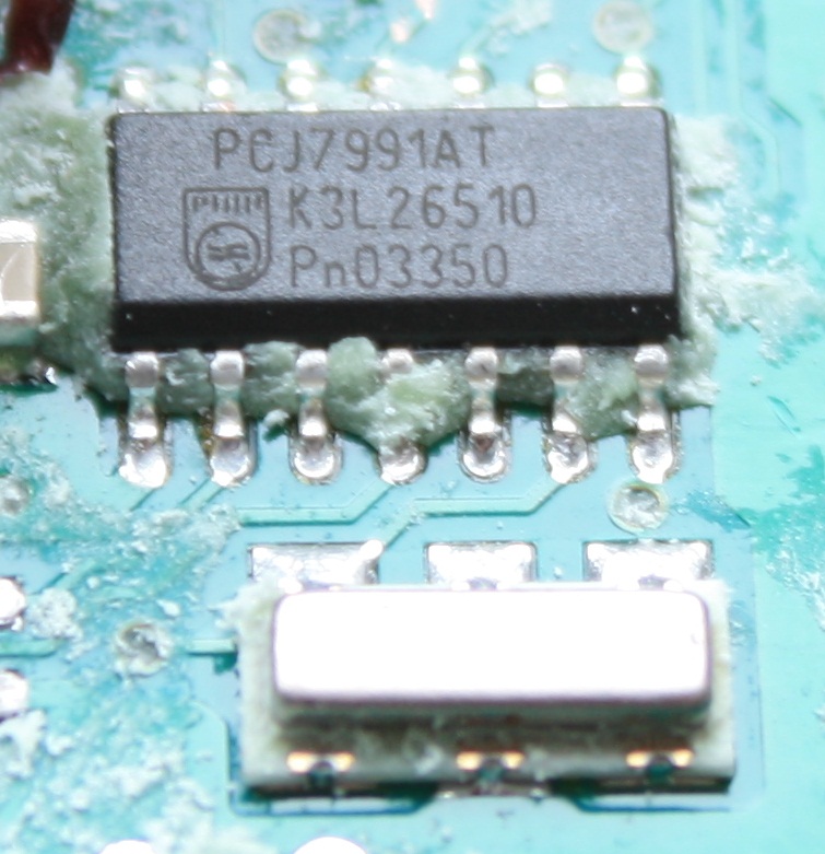

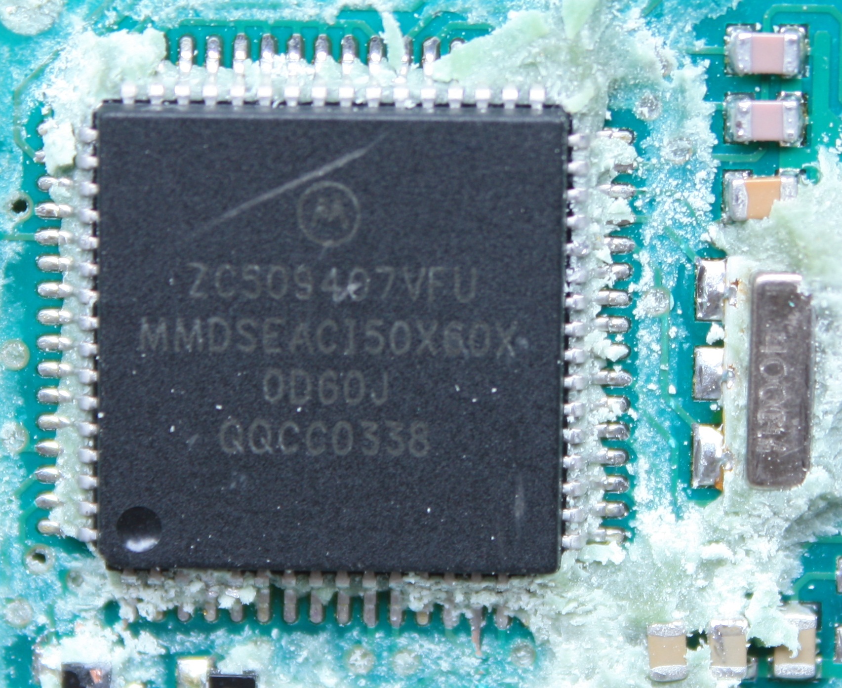

Hallo beisammen, ich hab hier 3 Bausteine, die ich leider nicht identifizieren kann. Vielleich kann mir jemand helfen und die Teile benennen oder hat evtl. sogar ein Datenblatt parrat. Wär nett. Danke schonmal
Das war aber recht kuschelig für die ICs?! Wovon hast du sie denn befreien müssen? Ich mache mal einen Anfang (kein gutes Datenblatt) http://www.google.de/url?sa=t&source=web&ct=res&cd=1&ved=0CBYQFjAA&url=http%3A%2F%2Fwww.nxp.com%2Facrobat_download2%2Fother%2Fidentification%2Fpcf7991-pp.pdf&rct=j&q=7991at+nxp&ei=5_DzS7DzI8-O_Ab45dXpDg&usg=AFQjCNHmyE-t9sUyK79veMa-m2CmyzKsOg
Also 3 ist ein STB20NE06 http://pdf1.alldatasheet.co.kr/datasheet-pdf/view/23904/STMICROELECTRONICS/STB20NE06.html 2 ein PCJ7991 (gute Kamera) ein nicht-öffentlicher Chip von Philips, würde mich wundern wenn du ein Datenblatt findest, immerhin kannst du ihn von manchen IC-Brokern kaufen, und 1 ein kundenspezifisch programmierter Microcontroller von Motorola, wohl ein 68HC05 im QFP64.
Klasse, das kommt alles sehr nahe an das erwartete. Stammt aus einem Zündsteuergerät. 1 ist dann wohl der Chip mit der Zündkurve etc. 2 die Wegfahrsperre (Danke Bernd, der PCF... scheint mir sehr ähnlich zu sein) und 3 ... ka. Nichts vom Leistungteil der Zündung. Der dickste FET dient nicht der Zündung... interessant. Das Steuergerät kann wohl mehr als in meinem Model genutzt wird. Egal. Ich danke euch vielmals. Ihr habt mir viel geholfen. PS: Ja spitzen Kamera. Is ne Canon EOS 450D. Die kann was!
