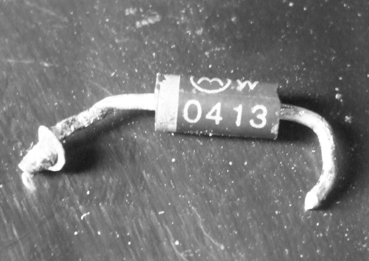

Nabend, kennt jemand diese Diode? Sie stammt aus dem Netzteil eines Tek.Ozsis. Kann eine Schottky oder Silizium sein. Grüße Leo
Steht sonst noch was drauf? bei 0413 denke ich immer an Kalenderwoche 13 anno 2004. ? Gruß Anja
Hi Leo, ist das nicht eher die Herstellungswoche: 13. KW in 2004? Was steht denn außer dem Motorroller-M noch drauf? Nacht!
Hi, nur Motorola Emblem und ein "W". Ist ein Ozsi aus dem vorherigen Jahrhundert. GN8 Leo
Wozu diente sie denn im Gerät? Das ließe Rückschlüsse auf ihre Eigenschaften schließen. Auch die Suche nach dem passenden Schaltplan des Gerätes würde es einfacher machen. Leonardo W. schrieb: > kennt jemand diese Diode? Persönlich kennen wird sie hier außer Dir keiner. :)
Leonardo W. schrieb: > Sie stammt aus dem Netzteil eines Tek.Ozsis. Und wie heisst das Oszi mit Vornamen (Modell)? Gruß, Magnetus
Warum zeigst du sie uns, wenn du nicht weist ob sie defekt ist und was sie macht. Sage mindestens was du gemessen hast und warum sie ersetzt werden soll.
Leo, diese Diode entspricht in etwa einer RGP10G. 0413 ist der hauseigene Code von Tektronix (vollständig: 152-0413-00). Unter http://www.ko4bb.com/Manuals/Tektronix/Tektronix_-_Miscelaneous/Tektronix_Xref_sm.pdf findest du das Buch "Semiconductors Company Confidential..." mit Vergleichstabellen usw. als Scan(PDF). Ciao, Yagan
