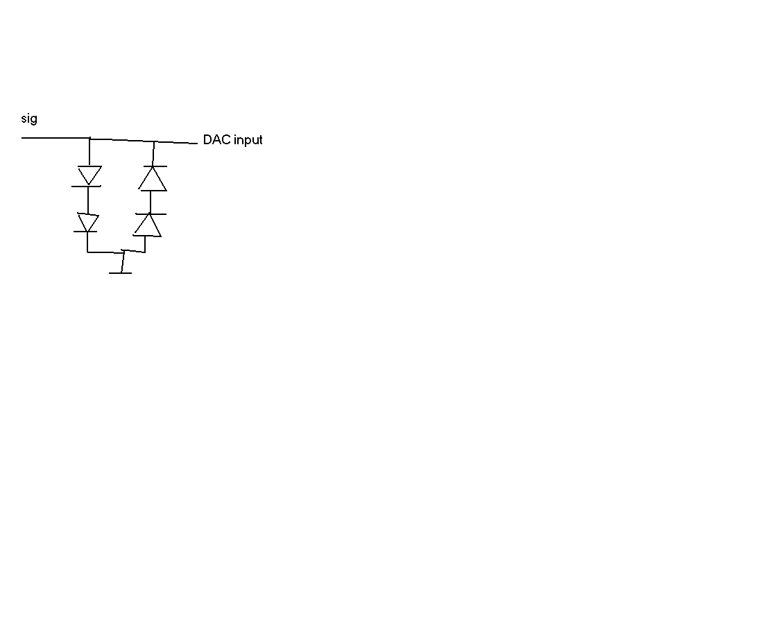

Hallo, für die Signal verstärkung verwende ich OPV mit Ausgangsspannung +/- 5V, diese muss nachher durch ADC digitalisiert. der Analog Input der ADC ist zwischen -0,3 und 2,7V. die Frage, wie kann ich mein ADC schützen, d.h die Spannung begrenzen? ich habe in Internet die folgende Schaltung gefunden, aber ich habe nicht verstanden wie das funktioniert. vielen Dank

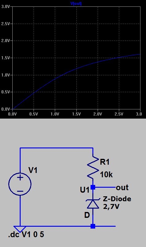

an naja! Man sollte vielleicht Antworten geben, die hilfreich sind. Deine Schaltung mit den 4 Dioden wird nicht sehr zielführend sein. Du kriegst nur Spannungen zwischen +1.4 und -1.4 an den ADC. Du kannst es so machen wie im Anhang. Wenn Dein ADC sicher nicht mehr verträgt als -0.3V brauchst Du die D1, ansonsten kannst Du sie weglassen. Grüsse

Rudolf Pretzenbacher schrieb: > Man sollte vielleicht Antworten geben, die hilfreich sind. Dein Beitrag war bisher am wenigsten hilfreich. So geht es nämlich nicht! Durch die Z-Diode und den 10k wird die Spannung total verfälscht. Germanium-Dioden verwendet man schon lange nicht mehr. Wenn dann Schottky.

Hallo Andreas ! Es ist ja alles richtig was Du gemacht hast. Aber vergiss nicht, Du hast ja noch einen Eingangswiderstand am ADC ca. (50-100K bei vielen uP's) Damit und dem Voewiderstand machst Du einen Spannungsteiler und verschiebst dadurch Deine Kennlinie weiter in den linearen Bereich. Die Verfälschung kannst Du leicht per Software kompensieren. Der Vorwiderstand muss natürlich in Bezug auf Eingangswiderstand und verwendete Zenerdiode vernünftig dimensioniert sein - dazu brauchts aber alle Informationen. Es kommt immer darauf an mit welchen Mitteln will ich was erreichen, und welche Genauigkeiten brauch ich wirklich. Ich kann natürlich auch mit Kanonen auf Spatzen schiessen. Es geht auch im Forum darum einem Fragesteller Lösungsvorschläge zu präsentieren, und nicht ihn zu kritisieren. Es kann ja sein daß der Lösungsvorschlag für den Fragesteller nicht gangbar ist - aber dann wird er sich ja melden, und sagen das geht bei mir nicht weil ...... Noch ein Hinweis zu Germanium und Schottky Dioden: Ich nehme für solche Anwendungen lieber GE Dioden, da Schottky Dioden auf Grund ihres schnellen Schaltvermögens gerne (Abhängig von der Restschaltung) parasitäre Schwingkreise provozieren. Bei WIESER Elektronik kann man problemlos Germaniom Dioden kaufen. liebe Grüsse Rudolf
Rudolf Pretzenbacher schrieb: > Hallo Andreas ! > > Es ist ja alles richtig was Du gemacht hast. > > Aber vergiss nicht, Du hast ja noch einen Eingangswiderstand am ADC > ca. (50-100K bei vielen uP's) > > Damit und dem Voewiderstand machst Du einen Spannungsteiler und > verschiebst dadurch Deine Kennlinie weiter in den linearen Bereich. > Die Verfälschung kannst Du leicht per Software kompensieren. Mit dem Spannungsteiler verschiebt man doch nichts! Im Gegenteil: Man verringert die Auflösung, da das Signal kleiner wird. Außerdem ist der Eingangswiderstand nicht unbedingt immer konstant. Also nicht verlässlich als "halber Spannungsteiler" einsetzbar. > Der Vorwiderstand muss natürlich in Bezug auf Eingangswiderstand und > verwendete Zenerdiode vernünftig dimensioniert sein - dazu brauchts aber > alle Informationen. Oder man machts vernünftig. > Noch ein Hinweis zu Germanium und Schottky Dioden: > Ich nehme für solche Anwendungen lieber GE Dioden, da Schottky Dioden > auf Grund ihres schnellen Schaltvermögens gerne (Abhängig von der > Restschaltung) parasitäre Schwingkreise provozieren. Kann ja vielleicht sein, aber bei einer Schutzbeschaltung sollte unter normalen Umständen die Diode eh nicht leitend werden...
