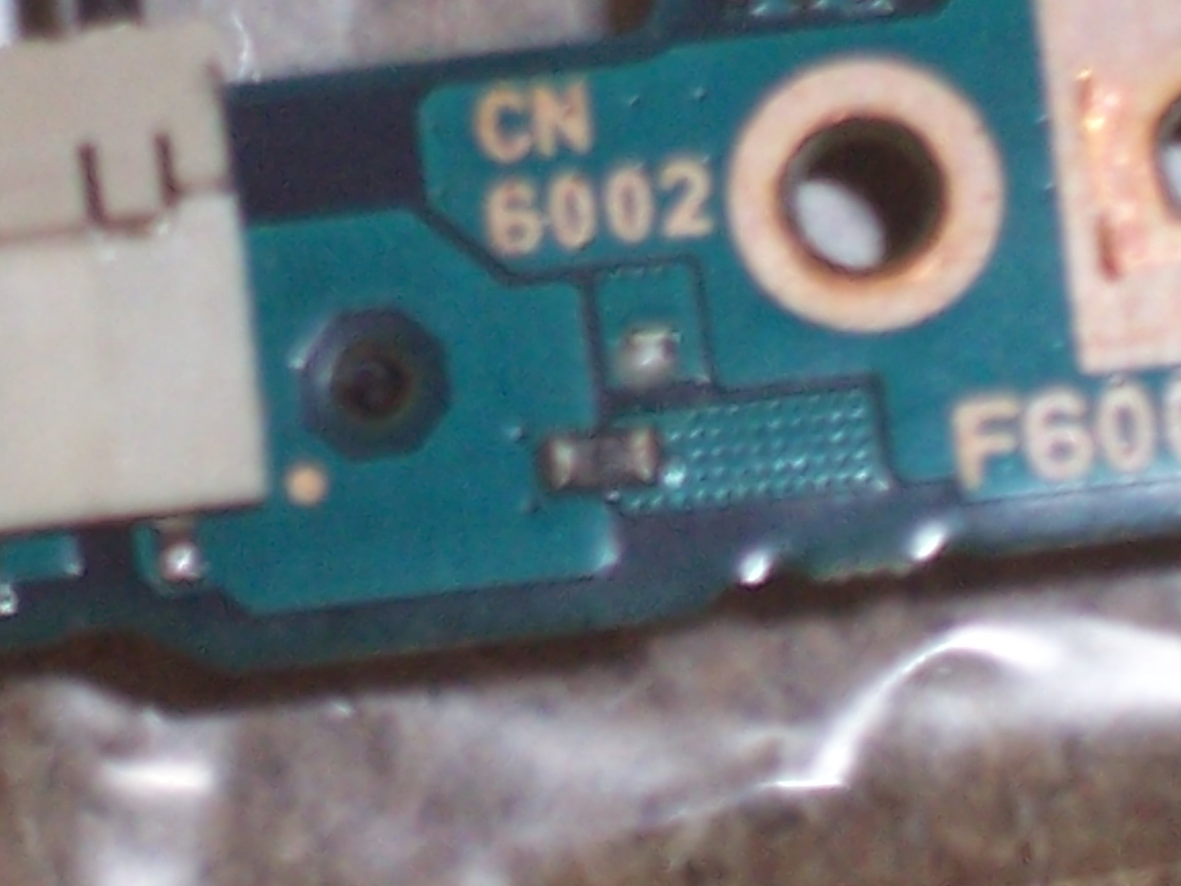

Guten Tag. Habe das Problem das ich bei meiner PSP ausversehen als ich sie laden wollte + und - verpolt habe und sie seit dem nicht mehr lädt. Habe hier mal ein Foto vom Bauteil gemacht wo ich fast vermute das es daran liegt ^^ auch wenn es nicht zu erkennen ist. Würde geschätzt sagen das es die Größe 0603 hat. Rauf steht: TD
Man kann viele Bauteile erahnen, aber keins richtig sehen... Ich glaube da wird dir niemand helfen können... => Mache ein gescheites Foto !

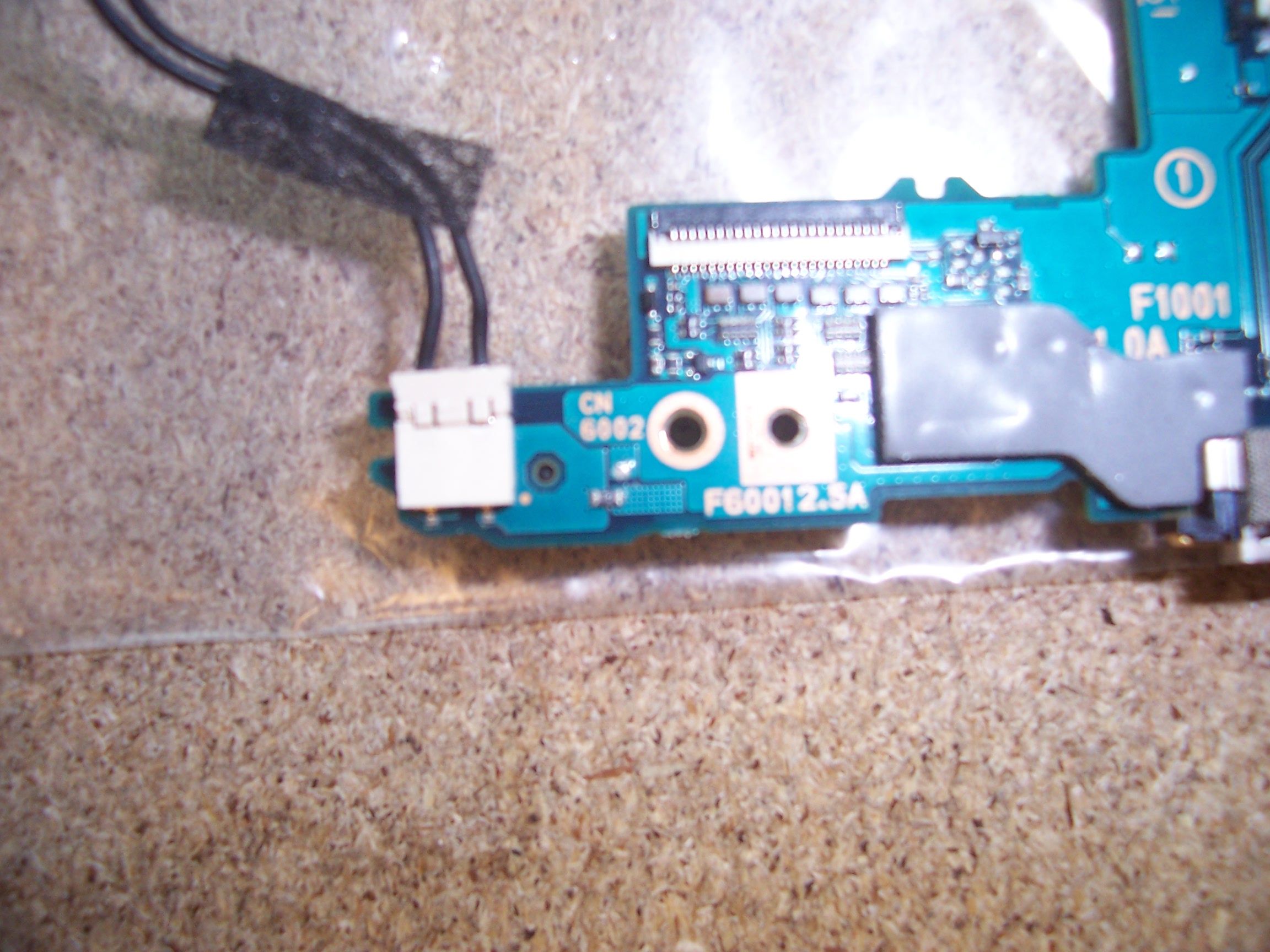

Das ist das beste Foto was ich mit meiner Kamera machen konnte ... Hab hier ebend noch ein klein wenig besseres hinbekommen wo man die Aufschrift aber nicht erkennen kann.
Eine 2,5A Sicherung. Ob noch mehr in die ewigen Jagdgründe eingegangen ist, gilt es noch herauszufinden.
Wie kommst du auf eine 2,5A Sicherung? .. währe mal Interessant Vielen Dank schonmal
ganz einfach: im ersten bild steht es auf der Platine "F6001 2.5A".
PSp ist nicht so unverbreitet. Es gibt tatsächlich Leute, die in ihre Geräte ab und zu mal reingucken. Dann sieht man einiges ;-)
OMG .. das häte mir aber auch schon früher auffallen können .. Danke. Melde mich obs geklappt hat.
