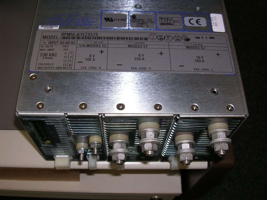

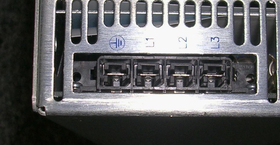

Ich habe hier ein Netzteil der etwas anderen Art (siehe Foto). Der Netzanschluss erfolgt über den 4-poligen, schwarzen Stecker von AMP (Tyco). Leider finde ich diesen Stecker bei Tyco nicht und darum natürlich auch kein Gegenstück. Beim Gegenstück weiss ich auch nicht, ob es aus einem Stück oder als 4 Einzelstecker ausgeführt ist. Kann mir jemand weiterhelfen? Danke und Grüsse Christoph
Nettes Gerät :) Passen eventuell Flachstecker in die Buchse rein? Ist zwar nicht schön aber hätte zumindest einen sauberen Kontakt.
>Passen eventuell Flachstecker in die Buchse rein? Ist zwar nicht schön >aber hätte zumindest einen sauberen Kontakt. Das ist für mich auch die Notlösung. Bei der Leistung, die hier umgesetzt wird, ist mir bei einer Bastellösung aber nicht ganz wohl...
Vor allem keinen stromführenden Leiter auf den Kontakt mit dem Erde-Symbol stecken sonst wirds äußerst unangenehm. Flachstecker werden hier kaum passen wegen der Kunststoffführung. Dann schon eher Leitungen direkt anlöten und mit Epoxyd vergießen und die Enden dann in einer zulässigen und sicheren Steckverbindung anschließen.
gibs zu, du hast dir seite nicht wirklich angesehen oder? der stecker ist drauf und die seriennummer entgältzwei fünfer zwei achter und je einen 6er,4er und 2er
hier der link, das einfügen hat vorher leider nicht funktioniert http://www.tycoelectronics.com/commerce/DocumentDelivery/DDEController?Action=showdoc&DocId=Catalog+Section%7F1773096_SEC02_CABLE_MOUNTED%7F0210%7Fpdf%7FEnglish%7FENG_CS_1773096_SEC02_CABLE_MOUNTED_0210.pdf
Vielen Dank! Glaub's mir, ich war mehr als eine halbe Stunde bei Tyco am Suchen und habe den Wald vor lauter Bäumen nicht gesehen! Gruss Christoph
Aber besser erst mal noch ein paar Infos zum Netzanschluss einholen, das 230V 3 Phase hört sich stark nach 133 230V an und nicht nach 230 400V.
Dieter Werner schrieb: > Aber besser erst mal noch ein paar Infos zum Netzanschluss einholen, das > 230V 3 Phase hört sich stark nach 133 230V an und nicht nach 230 > 400V. Das vermute ich auch. Die Angabe "max 20A" dürfte auch noch eine Herausforderung beim Netzanschluss sein. Könnte man aber mit einem Trenntrafo 400/400V in Stern/Stern-Schaltung lösen. Einfach Sekundärseite auf Dreieck umschalten und das Teil da dran klemmen. Nur so als Idee... mfg Frank
Den Verdacht mit der Spannung habe ich auch! Das Netzteil stammt tatsächlich aus den USA und wurde für Teradyne (Halbleiter-Testausrüstung) gebaut. Allerdings kommen mir dann 133V/3Phasen auch recht exotisch vor. Es dürften auch dort nur 120V sein. Ich werde das Teil wohl zuerst aufschrauben müssen, um nachzusehen, wie das intern gelöst ist. Christoph
Ups, zu schnell gepostet! Habe mir das Testprotokoll zum Netzteil mal genauer angesehen und siehe da, es wurde im Test mit 3x200V AC betrieben, also Ami-Stromnetz! :-( Frank (flt), kannst Du ir das mit der Stern-Dreieckschaltung noch etwas genauer erläutern - Schule ist schon lange her und hatte seither nie mit Drehstromnetzen zu tun... Gruss Christoph
Christoph Z. schrieb: > Ups, zu schnell gepostet! Habe mir das Testprotokoll zum Netzteil mal > genauer angesehen und siehe da, es wurde im Test mit 3x200V AC > betrieben, also Ami-Stromnetz! :-( > > Frank (flt), kannst Du ir das mit der Stern-Dreieckschaltung noch etwas > genauer erläutern - Schule ist schon lange her und hatte seither nie mit > Drehstromnetzen zu tun... > > Gruss > Christoph Hallo Christoph, also wenn das Teil 230V im Eingang verträgt dann geht es. Nach den Angaben des Gerätes wird es 3-phasig eingespeist und zwar 230V Phase-Phase. Es ist so dass ich an den Sekundärwicklungen eines 1:1 Stern/Stern Trenntrafo 230V über jeder Spule messen kann und 400V über den Ausgangsklemmen. Im Stern verbunden ergibt sich 230Vx(Wurzel aus 3)=400V. Wenn ich nun die 3 Spulen im Dreieck verbinde habe ich eine Spannung von 230V zwischen meinen "Phasen". Man müsste jetzt noch die Stromaufteilung in der Dreieckschaltung berücksichtigen bei der Trafoauswahl. Natürlich macht es die Vorteile des Schaltnetzteils(hoher Wirkungsgrad und die kompakte Bauform) zunichte wenn man es durch eine davorgesetzten klassischen Trafo einspeisen muss. mfg Frank
