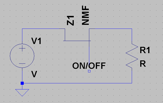

Hallo, suche nach einer günstigen Lösung ein Signal von 3.3V 2mA 100kHz zu schalten. Das Problem ist, dass ich dazu keinen FET verwenden kann da mir keine Gate Spannung zur Verfügung steht, welche grösser als Source oder kleiner als Drain ist. Habe eine Zeichnung angehängt, welche das Problem zeigen soll. Nun suche ich nach einer anderen Lösung. Habe bei ADI Analoge Schalter wie den ADG701 gefunden, leider sind solche Schaltungen etwas teuer. Kennt jemand von euch eine Lösung, wie sich solch eine Schaltung einfach und günstig realisieren lässt? Gruss

Evtl. einen zweiten FET zur Pegelwandlung hinzunehmen - ähnlich wie hier: http://www.mikrocontroller.net/articles/Transistor#Wie_kann_ich_mit_5V_vom_Mikrocontroller_12V_und_mehr_schalten.3F ??
---- schrieb: > Das Problem ist, dass ich dazu keinen FET verwenden kann da mir keine > Gate Spannung zur Verfügung steht, welche grösser als Source oder > kleiner als Drain ist. Das habe ich nicht ganz verstanden. Kannst den zur Verfügung stehenden Spannungsbereich auch in absoluten Volt, bezogen auf Masse angeben? Oder was spricht bspw. gegen einen P-Mosfet mit Source an V1 und Drain an R1? Zum Einschalten muss die Gatespannung (auf Masse bezogen) bei etwa 0V, zum Ausschalten auf etwa V1, also 3,3V liegen.
