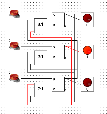

Achso, wie bei nem Uralt-Radio, eine Taste drückt man, die Anderen springen raus ("radio button widget" :P), und nur ein Ralais bleibt an. Und das elektronisch per Taster-Reihe. Geht wohl mit RS-Flip-flops? Gibs die als IC? Jeder Taster geht auf den Setz-Eingang "seines" flip flops und auf den Reset-Eingang aller Anderen... An jeden flipflop Ausgang Transistorschalter mit Relais...
Ich habe mal versucht eine Logik mit RS-FF aufzubauen. Das ganze sieht dann so aus. Für mehr Schalter braucht man dann entsprechend große Oder-Gatter. Nur wie setze ich das Ganze jetzt in die Realität um?
Mit einem Taster geht das recht einfach. Nimm ein 4017 CMOS (Sehr beliebt für Lauflichter). An den Eingang hängst du einen Taster mit Schmitt-Trigger und Entprellung (Tiefpass). Mit zehn Tasten fällt mir gerade nichts ein...
multiholle schrieb: > Nur wie setze ich das Ganze jetzt in die Realität um? Ich würde da ein CPLD nehmen. Ein GAL wäre evtl. auch nicht ohne... Allerdings müssen die Dinger noch programmiert werden... :-/

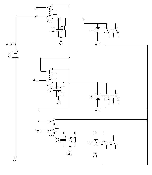

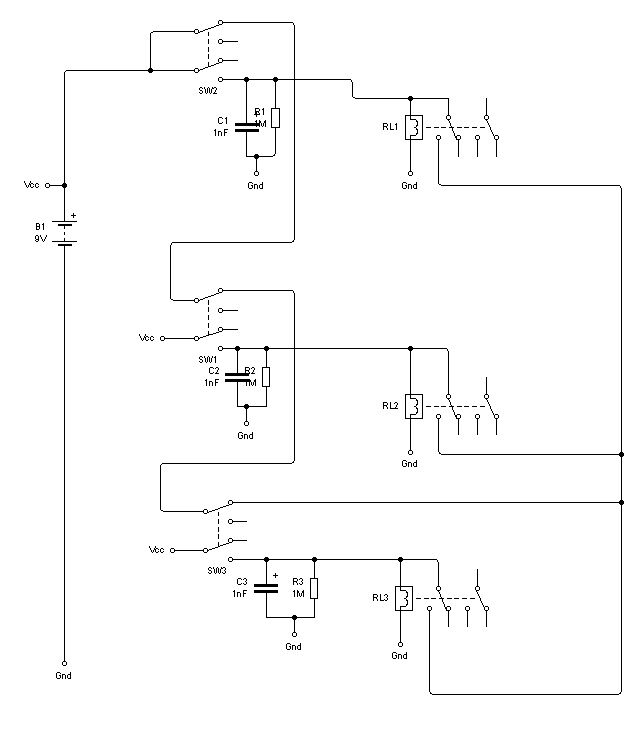

Hallo, bezüglich der ursprünglichen Fragestellung: n Taster, die sich gegenseitig auslesen: Ginge das so wie ich es im angehängten Schaltplan entworfen habe? Idee: Man benötigt zweipolige Taster und zweipolige Relais. - Jedes Relais hat einen Selbsthaltezweig und einen Zweig zum Schalten beliebiger Lasten. - Wenn eine der Tasten gedrückt wird dann wird ALLEN Relais die Spannung für die Selbsthaltung geklaut. - Der eine gedrückte Taster sorgt sofort danach für ein Anziehen "seines" Relais. - Wegen des Kondensators bleibt die Spannung für "sein" Relais auch noch kurz erhalten wenn der Taster wieder losgelassen wird. - In der Ruhestellung bleibt das Relais dann wieder angezogen weil der Selbsthaltekreis jetzt wieder mit Spannung versorgt ist - Über die Wiederstände wird der jeweilige Kondensator gezielt entladen Weiter Stufen sind anreihbar. Haut das so hin? Geht das ohne Halbleiter - nur Relais und Taster - einfacher? Wenn man nun eine Default-Stellung beim Einschalten haben möchte: Könnte man das Erreichen indem man einen Kondensator parallel zu einem der Taster legt, der dann beim Einschalten dafür sorgt, dass kurz Strom fließt und dadurch das Relais als Default anzieht? Stefan
Hamburger schrieb: > Hallo, > > bezüglich der ursprünglichen Fragestellung: n Taster, die sich > gegenseitig auslesen: > > > Ginge das so wie ich es im angehängten Schaltplan entworfen habe? > Idee: > Man benötigt zweipolige Taster und zweipolige Relais. > - Jedes Relais hat einen Selbsthaltezweig und einen Zweig zum Schalten > beliebiger Lasten. Jip > - Wenn eine der Tasten gedrückt wird dann wird ALLEN Relais die Spannung > für die Selbsthaltung geklaut. Jip > - Der eine gedrückte Taster sorgt sofort danach für ein Anziehen > "seines" Relais. Jip > - Wegen des Kondensators bleibt die Spannung für "sein" Relais auch noch > kurz erhalten wenn der Taster wieder losgelassen wird. Dafür sind aber 1nF für C1...C3 sehr wahrscheinlich nicht groß genug. > - In der Ruhestellung bleibt das Relais dann wieder angezogen weil der > Selbsthaltekreis jetzt wieder mit Spannung versorgt ist Jip > - Über die Wiederstände wird der jeweilige Kondensator gezielt entladen > Weiter Stufen sind anreihbar. Nop! R1...R3 sind überflüssig, da C1...C3 ja schon direkt parallel zur Erregerspule des Relais geschaltet sind und sich dort sehr viel schneller entladen als über diese 1MOhm. > Haut das so hin? Geht das ohne Halbleiter - nur Relais und Taster - > einfacher? Net ganz! Parallel zu den Relais-Spulen sollten Freilauf-Dioden rein. Anode nach GND und Katode nach + (also wenn man so will nach C1, C2 bzw. C3). Sonst weiß ich nicht wie lange die 9V-Batterie/Netzteil das mitmacht. > Wenn man nun eine Default-Stellung beim Einschalten haben möchte: Könnte > man das Erreichen indem man einen Kondensator parallel zu einem der > Taster legt, der dann beim Einschalten dafür sorgt, dass kurz Strom > fließt und dadurch das Relais als Default anzieht? Prinzipiell ginge das. Aber bitte nicht wieder mit nur 1nF. Das dürfte auch für z.B. kleine Reed-Relais (mit wenig Spulenstrom) zu wenig sein. Schau ins Datenblatt vom Relais und schau mal nach, was die Anzugsverzögerung ist, dann hast Du hoffentlich ein Gefühl dafür bekommen wie träge so ein Relais ist, und welche Zeiten Du mit so einem Kondensator/ELKO überbrücken mußt. Und wer's nicht (überschlagsweise) rechnen möchte/kann, der darf auch gerne die Trial-and-Error-Methode einsetzen. ;-) > Stefan

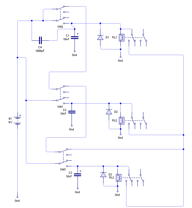

Hallo Raimund, danke für die schnelle und ausführliche Antwort! Das mit dem gegenseitig Auslösen klappt (bisher im Simulator..) gut. Wenn ich den Kondensator C4 für ein defaultmäßiges Einschalten von Relais 1 einbeziehe dann zieht das Relais sehr gut beim Einschalten an aber das mit dem gegenseitigen Ausschalten geht dann nicht mehr. Jedes Relais, das einmal angezogen war bleibt dann angezogen. Könnte man wohl mit je einer Diode zwischen dem Selbsthaltekreis und jedem Relais hinbekommen aber es wird dann schon wieder langsam recht komplex. Mache ich da einen großen Denkfehler? Geht das alles eigentlich viel einfacher? (ohne Flipflops, Mikrocontroller ö.ä) Stefan

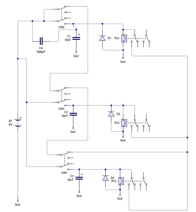

Oha, DAS macht der Schalter SW2 aber auch nicht sehr oft mit. Im 'Ruhezustand' lädt sich der ELKO C4 auf die 9V auf. Wenn Du dann SW2 betätigst, rumst es einmal kräftig im Schalter, da Du den C4 eiskalt kurzschließt. DAS geht auf Dauer nicht gut. Zur Abhilef kannst Du eine Diode in die Leitung vom rechten Anschluß von C4 (geht an die Andode der Diode) zum oberen Anschluß von C1 führen (Katode der Diode). Diese Diode sollte dann die Entladung von C4 beim Betätigen von SW2 verhindern - und nicht nur das - sie verhindert auch, daß die anderen Relais angezogen bleiben, wenn deren Schalter betätigt wird. Denn ohne die Diode tritt C4 wohl oder übel als Spannungsquelle auf und läßt Strom sowohl durch die Spule von RL1 fließen, als auch durch jedes andere Relais-Spule, dessen Schalter gerade betätigt wird. Noch viel Spaß - ich 'verdunste' ins wohlverdiente WE.

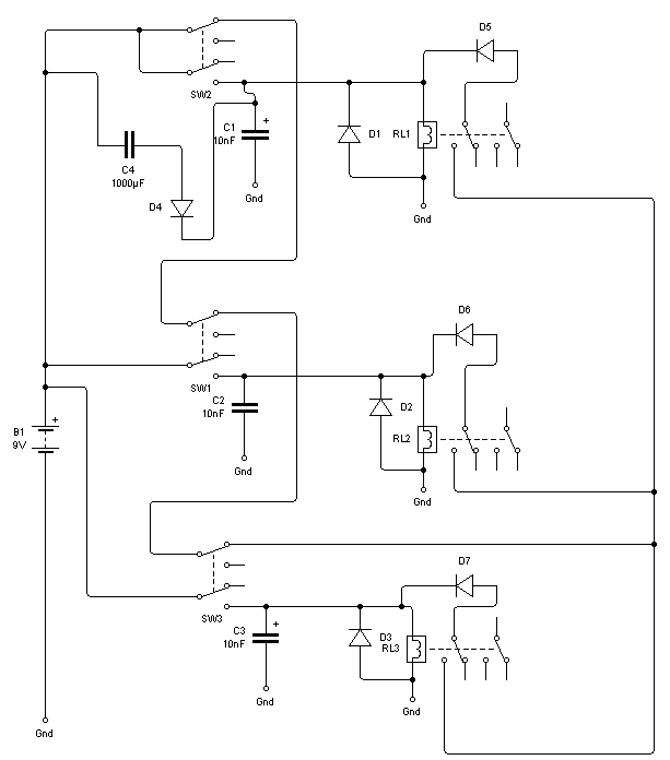

So, hier nun die Schaltung wie sie m.E. funktionieren sollte. C4 sorgt dafür, dass Relais1 beim Einschalten aktiviert wird. (Kann auch weggelassen werden wenn man das nicht braucht.) D4 sorgt dafür, dass der Taster SW2 nicht (wie von Raimund eingeworfen) den Entladestrom von C4 abbekommt. Beim Schließen eines Tasters zieht "sein" Relais an. Gleichzeitig wird die Haltestromschleife unterbrochen wodurch alle anderen Relais abfallen. Beim Loslassen der Taste sorgt C1 bzw. C3 bzw. C3 dafür, dass das Relais noch solange angezogen bleibt bis die Haltestromschleife geschlossen ist und das Relais dann über seinen eigenen Haltekontakt angezpgen bleibt. Ohne D5/D6/D7 funktioniert bei mir in der Simulation das gegenseitige Auslösen nicht. Kann an der Simulation liegen... D1/D2/D3 sind Löschdioden für die Relais. Über den 2. Schaltkontakt des jeeiligen Relais wird die Last geschaltet. Es können weitere Relais analog angeschlossen werden. (Hier im Thrad sollten es ja 10 werden...) -> Kann die Schaltung in der Realität so funktionieren? (im Simulator tut sie es.) -> Sind noch Fehler drin? -> Kann die Schaltung vereinfacht werden? (Bauteile weglassen, Einfach-Relais statt Doppelrelais, Einfachtaster statt Doppeltaster,..) (Ohne Mikrocontroller! Das wäre zu einfach...) Viele Grüße Stefan
Okay, die Dioden D5...D7 sind nur dann absolut nötig, wenn die Schalter SW1...SW3 schneller umschalten als die Relais RL1...RL3 abfallen können. Und da man das nicht immer garantieren kann, ist es tatsächlich nötig diese 3 zusätzlichen Dioden vorzusehen/einzubauen. Gratuliere - damit dürftest Du eine Relais-Schaltung haben, die genau das macht, was Du Dir gewünscht hattest. Allerdings obliegt es jetzt Dir zu sagen, die Sache ist mir zu kompliziert bzw. benötigt doch mehr Bauteile als erwartet. Aber was sind da schon die paar Dioden und Kondensatoren. Gegen den Preis der Relais dürften das eher die 'Peanuts' sein. ;-)) Viel Spaß beim Aufbau.
