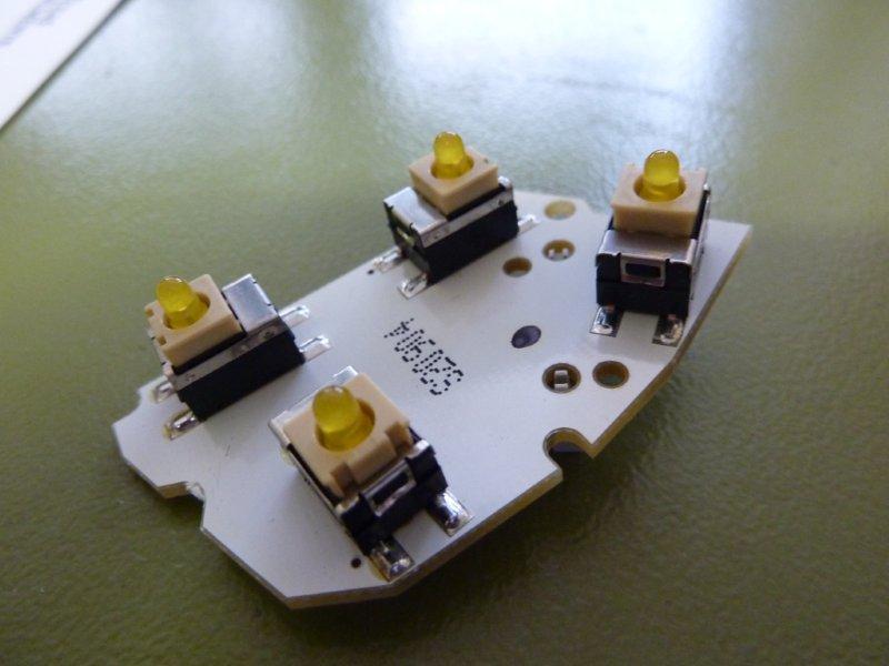

Hallo! Ich suche die korrekte Bauteilbezeichnung ober besser noch eine Bezugsquelle für den SMD-Kurzhubtaster der in den anhängenden Bildern gezeigt wird. die üblichen Suchen mit "Kurzhubtaster", SMD, LED 3mm, Taster, den Aufschriften SLL11-5N und 3428C etc in allen erdenklichen Kombinationen brachten mich leider nicht weiter. Vielleicht erkennt auch jemand das Herstellerlogo? Vielen Dank Robert

wie alt ungefähr? wo verbaut? konnte ITT heißen, kenn ich die fa. aber du glaubst nicht, wievele Milliarden verschiedener taster es auf der welt gibt.
Hi! Mercedes Benz C-Klasse, Bj. 2005, Lenkradfernbedienung Das es viele gibt glaub ich - aber vl. erinnert sich wer an diesen Typ. Grüße Robert
Sieht wirklich nach ITT aus : besonders die "-5N" am Ende erinnert mich an das Datenblattwälzen anderer ITT Bauformen - da gibt es verschiedene nötige Betätigungskräfte, die dadurch ausgewiesen werden. Meine hatten aber eine andere Bauform ohne LED, und waren in 100er Stückzahlen von Spoerle vg Maik
Vielleicht hilft dir das weiter: http://www.reichelt.de/?ACTION=3;ARTICLE=79701;PROVID=2402 Ist zwar Print, aber sieht doch schonmal so aus wie der auf deinem Bild.
die müssten von ITT-Schadow sein, heute heisst die Bude C&K Components. Von wem ist die Leiterplatte -- Hella, VDO oder LK? Brauchst Du einzelne oder viele davon? Patrick
Hallo! Vielen Dank euch allen für die Tipps! Dank eurer Hilfe (Hinweise auf ITT, dann Patricks Hinweis auf C&K) habe ich die Taster identifizieren können: C&K K6SL YE 5N (also Modell K6, Surface Mounted, mit LED (gelb), 5 Newton Auslösekraft. @Patrick: Musste die Platine leider schon wieder einbauen - ist das Familienauto - und den Schalter kann man nur mit ausgebauten Airbag abschrauben. Eigentlich wären mir Hella oder VDO aufgefallen, gehe also von einem anderen Hersteller aus (LK?). Ich brauche dringend eigentlich nur 2 davon - die sind nämlich defekt, haben keinen Druckpunkt mehr und schalten manchmal unkontrolliert durch. Die die beiden Hoch- Runter-Tasten, bedingt durch mp3s wechseln... Grüße Robert
also wie im Anhang. Ich gucke mal, ob ich welche finde. Du brauchst Schliesser (NO), richtig? Gruß Patrick
Hallo Patrick! Vielen Dank! Das wäre natürlich super! Die Schalter sind glaube ich alle gleich, ich meine die wären in Ruhelage geschlossen, während der Betätigung geöffnet und dann im durchgedrückten Zustand wieder geschlossen. Zumindest sah es so aus. Grüße Robert

Hi Stan, die Taster bekommst du bei Digikey & Co. Sind dort unter C&K K6 erhältlich. Die LEDs austauschen kann man nicht - die sind fest in den Schalter eingebaut. Scheinbar werden die von den Zulieferfirmen spezifisch mit LEDs des richtigen Farbtons bestellt. Von Patrick habe ich heute eine Platine mit 8 Stück bekommen. Die sind allerdings mit weißen LED ausgestattet und mit 4N Auslösekraft - werde also wohl die Tage alle 8 Taster meiner Lenkrad-FB auswechseln. Dann könnte ich dir die noch heilen aus der Lenkrad-FB anbieten. - die wären dann eher gelblich. Grüße Robert

Die LED ist an der Unterseite verschweisst, nicht gelötet. Entweder dremelst Du die Schweisspunkte weg, so dass die Beinchen rausgehen, oder Du knipst der LED den Kopf ab und reisst die Drähte einzeln aus. Die neue LED muss dann unten verlötet werden. Patrick

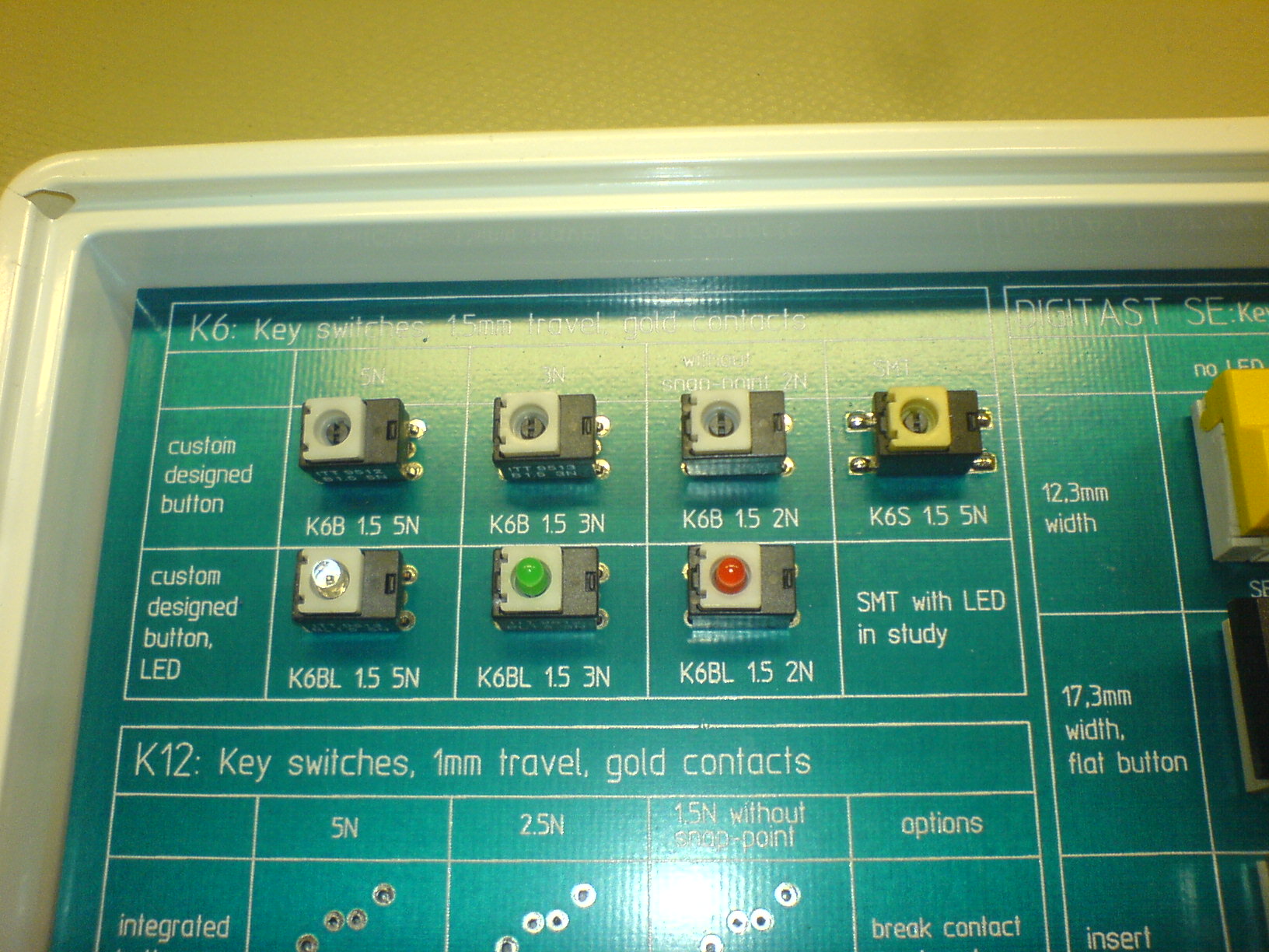

ITT K6 Taster SL = SMD L1 = Leuchtklassifizierung 1-5N = 1mm Hub - 5Newton Druckpunkt(haptisches feedback) Rest Produktionsdaten ITT Schadow GmbH Berlin später DeltaTech Control Könnte von mir sein-Grüsse
