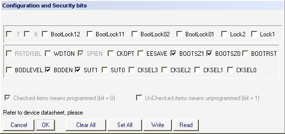

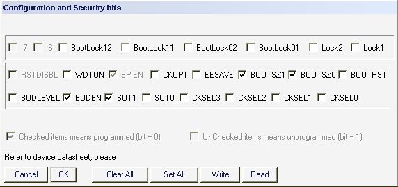

Hallo zusammen, ich wollte mir gestern den Mega32 auf einen externen Quarz (crystal) mittels fusebits umstellen. Programmieren tue ich mit Ponyprog2000. Ich möchte an den Atmega32 ein ext. Quarz (Crystal) mit 11,5 bis 12 Mhz anschließen. Nach vielen Recherchen im Internet, habe ich einiges probiert: - 4 Pin Dil Quarzoszillator mit 16Mhz an XTAL 1 angeschlossen - ein Quarz mit 4 und 16 Mhz an XTAL1 und XTAL 2 mit 2 Kond angeschlossen Bisher hat nix davon geholfen. Ich bin anschließend auf den Fuse Calculator gekommen. Dort habe ich manuell die Häckchen so angekreuzt wie ich sie laut Forum gestellt habe, um oben zu schauen was ich für eine Taktquelle anschließen muss. Er sagte mir: "Ext. Crystal/Resonator High Freq Start up time: 16K CK + 0ms" Habt ihr noch Ideen? (außer ihn direkt wegzuwerfen) Und könnt ihr mir sagen wie ich die Fuses stellen muss für einen ext Quarz mit 11,5 bis 12 Mhz? Im Anhang sind die Fusebits.
Die im Fuseprogramm vorgewählten (!) Fuses passen für den "11,5 bis 12 MHz Quarz". Wenn der Atmega32 sich damit nicht fusen lässt, 1) ist der Atmega32 vielleicht verfust oder Ist der Atmega32 werksfrisch oder hat jemand vorher Fuses eingestellt? Wenn letzteres - welche Fuses? 2) die Targetschaltung in der Atmega32 sitzt hat ein Problem (z.B. der "11,5 bis 12 MHz Quarz") oder Schaltplan und Foto vom Aufbau gibt es keine? Bildformate beachten. 3) der ISP-Adapter hat ein Problem oder Angaben zum ISP-Adapter gibt es keine? 4) das Fuseprogramm hat ein Problem Hat das Fuseprogramm vorher funktioniert? Konntest du die Fuses vor dem Ändern auf die Fuseeinstellung für den "11,5 bis 12 MHz Quarz" korrekt auslesen?
Helfer schrieb: > der ISP-Adapter hat ein Problem oder > Angaben zum ISP-Adapter gibt es keine? Doch. Ich habe mir den Parallelportadapter von Scott Falk Huehn nachgebaut. Ist auf der älteren Seite beschrieben (allerdings für einen Atmega8) Helfer schrieb: > das Fuseprogramm hat ein Problem > Hat das Fuseprogramm vorher funktioniert? Konntest du die Fuses vor > dem > Ändern auf die Fuseeinstellung für den "11,5 bis 12 MHz Quarz" > korrekt > auslesen? Ja, ich habe damit alle Controller (Tiny13, Atmega8, Mega32) auslesen und beschreiben können! Ebenso auf die Fusebits konnte ich zugreifen und ändern (sonst hätte ich ja jetzt nicht dieses Problem) ;-) Helfer schrieb: > ist der Atmega32 vielleicht verfust oder > Ist der Atmega32 werksfrisch oder hat jemand vorher Fuses > eingestellt? > Wenn letzteres - welche Fuses? Der Mega32 ist werksfrisch und an den Fuses hab ich nix verstellt vorher

Wie in dem Screenshot oben. 1) Ich persönlich würde den Brounoutlevel auf 4.0V setzen (Häkchen bei BODLEVEL) und die Startuptime auf 64ms statt 0ms (Häkchen bei SUT1 weg). 2) Bevor ich die Fuses schreibe, würde ich die Fuses auslesen und mit dem Datenblatt kontrollieren. Nur wenn die Fuses richtig gelesen wurden, würde ich einen Schreibversuch wagen.
