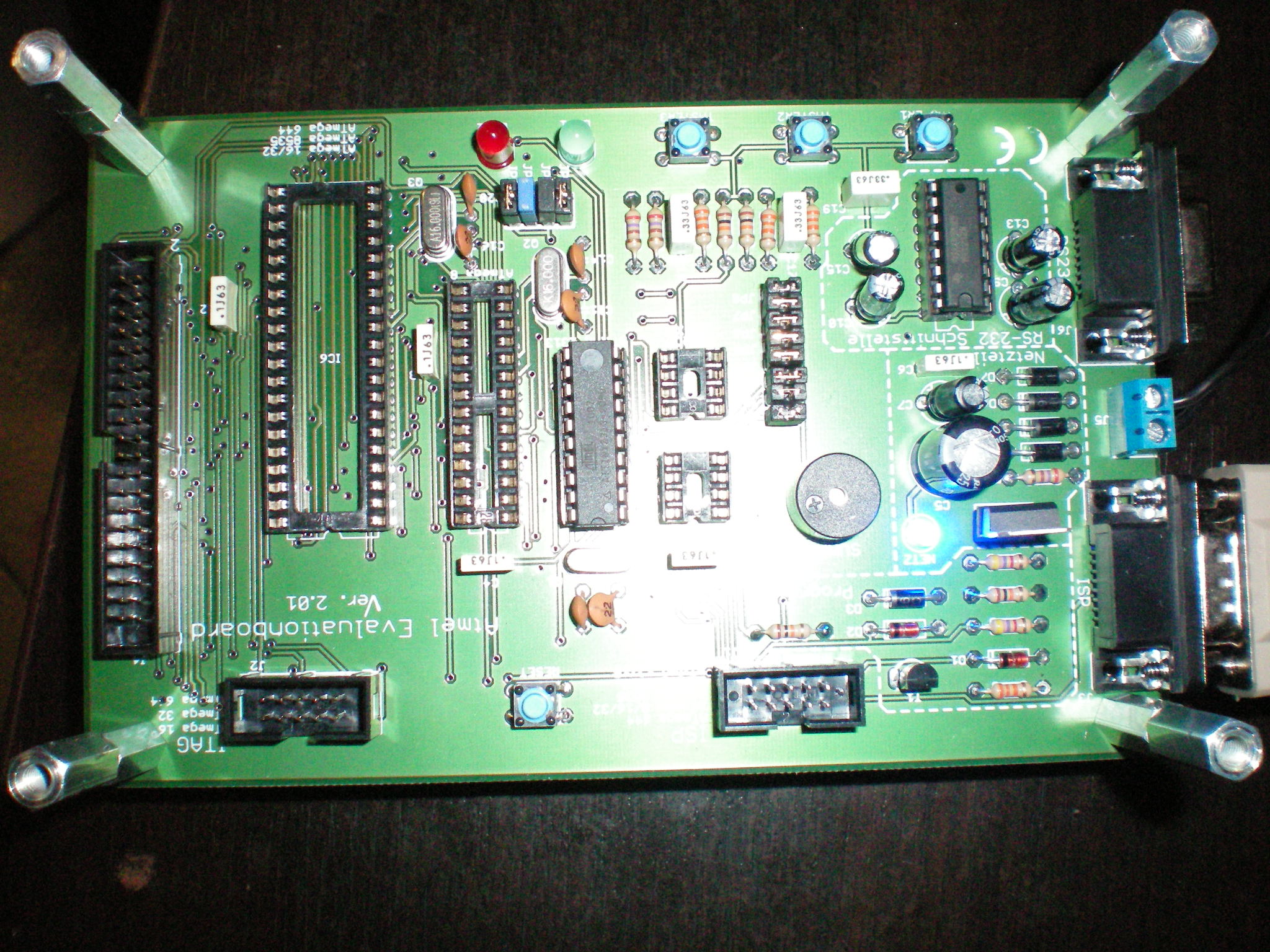

Hallo an alle, Erstmal ich bin neu hier. Ich habe eine Frage. Ich habe mir Das Pollin Evaluationsboard geholt ( Version 2.0.1) Und 3 Attiny2313-20PU. In der Bedienungsanleitung steht, Das dieses Board den Attiny unterstützt, aber wenn ich ihn in den Sockel einsetze und Auslesen will, kommt " Device Missing Or Unknown Device (-24) " Ich habe auch in Der Chip Auswahl nicht die Möglichkeit, den Chip auszuwählen. Wenn ich aber einen Atmega 8 einsetzte, Wird der Sofort erkannt und Geschrieben. Habe schon alle 3 Attiny ausprobiert, und es hat bei keinem funktioniert. Ich benutze PonyProg2000 und Avr Studio 4. Würde mich um eure Hilfe echt Freuen. Dominic

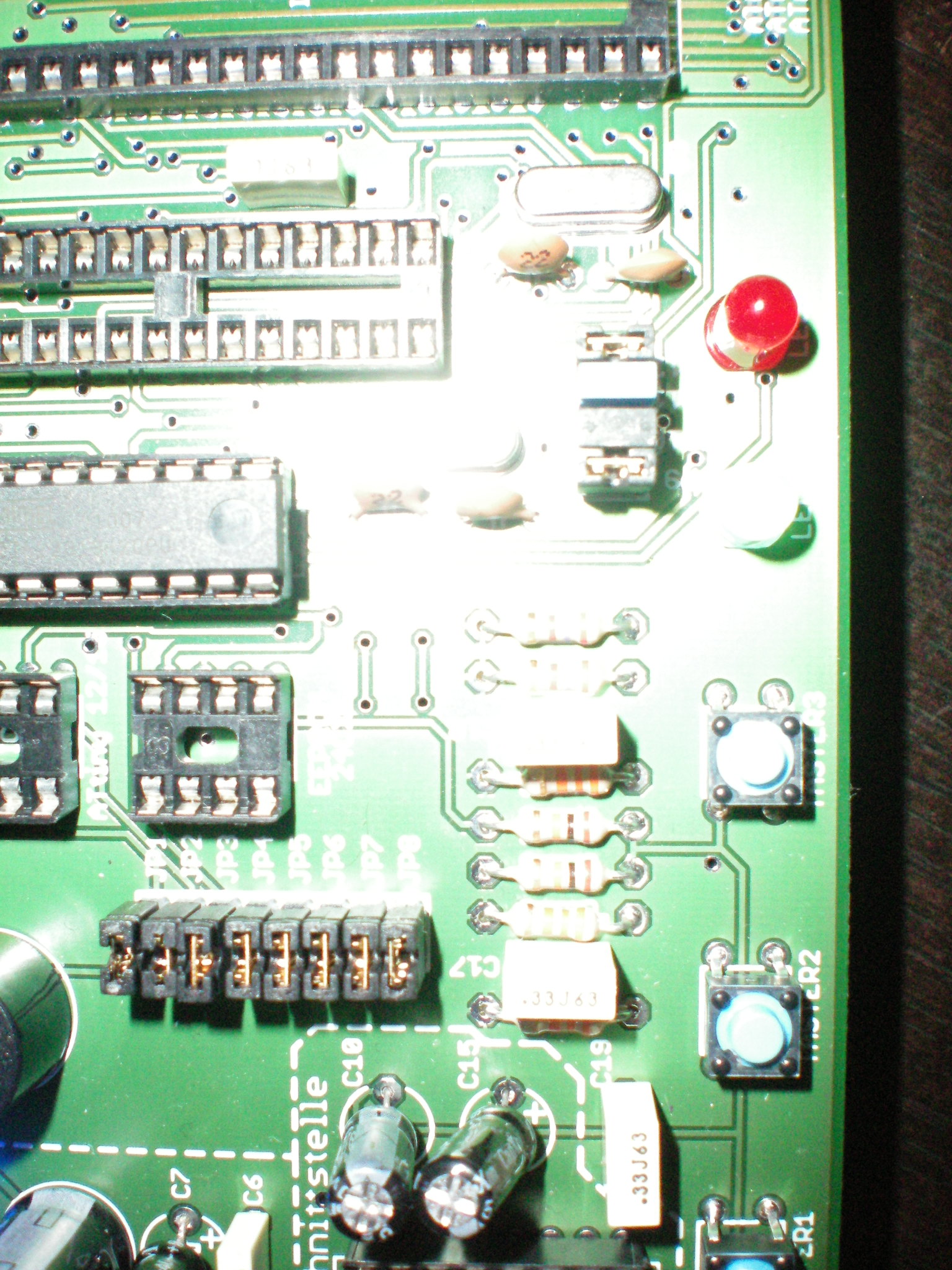

So, Hier die Bilder. Ich habe die Controller von Pollin bestellt, ebenso wie den Atmega8. Das Board war ein Bausatz. Bin jetzt noch mal alle Lötstellen Durchgegangen, habe aber keine kalten Lötstellen entdeckt. Habe auch verschiedene Jumper Einstellungen getestet, hat auch nichts geholfen. Der Attiny wird im Board über einen Quarz auf 8 MHz gebracht. Der Attiny wird wie auf dem Bild über die IC Fassung betrieben. Danke für die Hilfe schonmal, Dominic

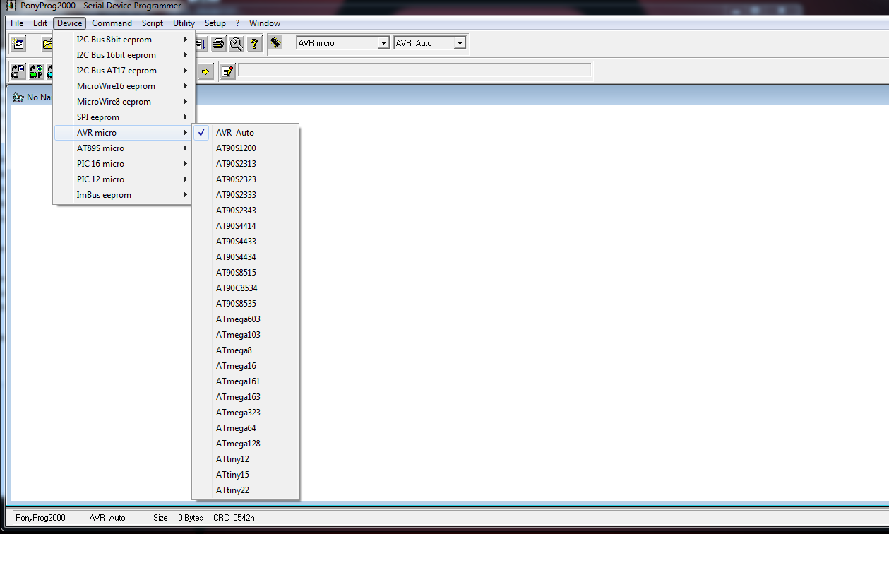

Hab mir eben mal das Board angeschaut und gesehen dass dieses ja über die Rs232 Schnittstelle programmiert wird. Bei meinem PonyProg hab ich die Auswahl für den Attiny 2313 Es kann schon daran liegen dass du den Falschen Controller ausgewählt hast.
@Dominic Hast du eine echte serielle Schnittstelle oder einen USB-Seriell-Adapter? Hast du Zweiteres, könnte das Problem daran liegen. Diese Serial-Ports sind nämlich wenn überhaupt nur begrenzt für Bitbanging-Programmer nutzbar. Gruß Skriptkiddy
Ich benutze PonyProg2000. Nein, Ich habe noch eine Serielle Schnittstelle am Pc. Welchen Controller soll ich denn auswählen? Ich habe nur Attiny12, Attiny15 und Attiny22. Mir fällt Grad auf: Atmega32 hab ich ja auch nicht??? Gibt es dafür eventuell eine Erweiterung, sozusagen ein Controller Addon um PonyProg Kompatibel zu machen?
In meiner Pony-Prog Version 2.06f sind sowohl der ATtiny2313 als auch der ATmega32 in dem Drop-Down-Menue vorhanden.

Prinzipiell wird der ATiny2313 mit der momentanen Version unterstützt:
1 | Support the AVR ATtiny12, ATtiny15, ATtiny26, ATtiny2313 |
Allerdings wird auf der Hompage auch nirgendwo geschrieben dass Win7 unterstützt wird:
1 | PonyProg is a serial device programmer software with a user friendly GUI framework available for Windows95/98/ME/NT/2000/XP and Intel Linux. |
Für näheres siehe: http://www.lancos.com/prog.html Grüße
