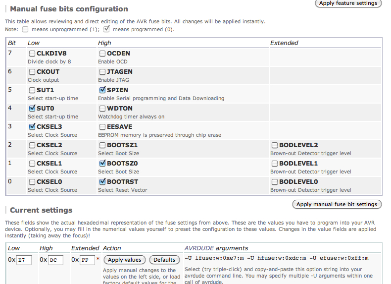

Ich habe mir vor kurzem das AVR Net-IO Board(Bausatz) von Pollin und den AVR 644 bestellt. In Linux habe ich mir dann ethersex (wie in dem Videotutorial beschrieben) kompiliert und per ISP auf den AVR geflasht. Ich habe die Fuses wie folgt per AVRdude gesetzt( wie beschrieben in der Anleitung auf Ethersex.de http://www.ethersex.de/index.php/Wie_flasht_man_ein_AVR-NET-IO): -U lfuse:w:0xE7:m -U hfuse:w:0xDC:m -U efuse:w:0xFF:m es müsste laut Ethersex der Jteg deaktiviert sein. Jedoch kann ich Port c nicht steuern. Wenn ich auf das Board zugreife kommt das hier hochgeladene Bild. Wenn ich einen Hacken entferne kommt er nach 2 sec. wieder und ich kann keine Haken mehr verändern. Nach meinem Wissensstand müssten doch eigentlich alle Haken "deaktiviert" sein. Die ADC Abfrage funktioniert tadellos. Ich habe bereits auch die Suchfunktion bemüht, habe jedoch keine Lösung gefunden, da es sich bei allen anderen um den Jteg oder insgesamt um die Fuses handelte.Ich habe auch mal den Fusesrechner der auch Ethersex genannt wird genutz, jedoch ohne Erfolg. Ich hoffe ihr könnt mir helfen.

Sorry ich merke grad, dass ich in meinem Beitrag statt JTAG außversehen JTEG geschrieben habe. @spess53 Wenn man die Fuse-settings in den Calc eingibt, wird angezeigt, dass jtag deaktiviert ist(Bild).
Hi >Wenn man die Fuse-settings in den Calc eingibt, wird angezeigt, dass >jtag deaktiviert ist(Bild). Dann muss PortC auch funktionieren. MfG Spess
