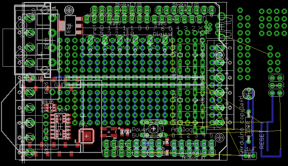

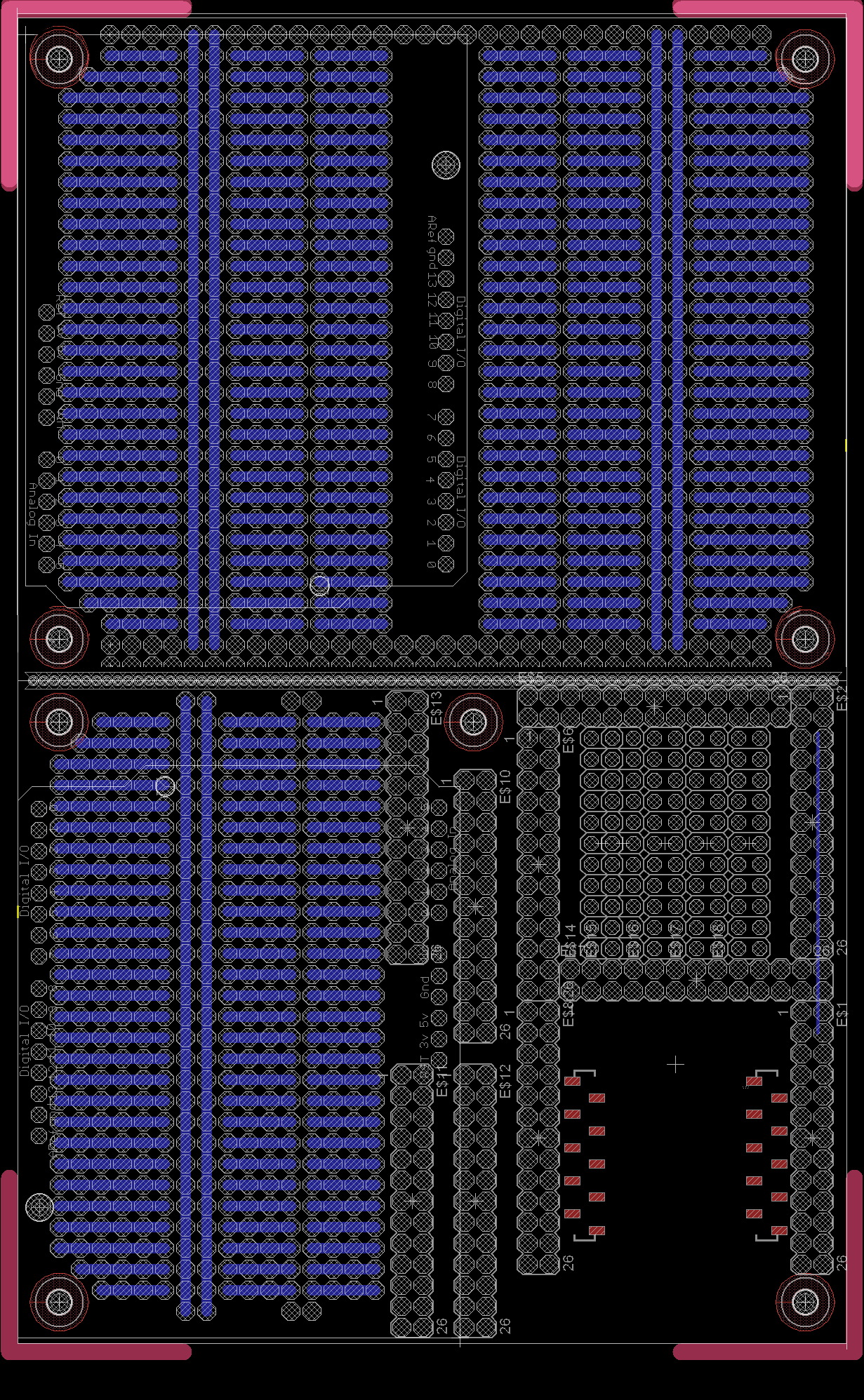

2x PSU, 2x Arduino shield welche miteinander verbunden sind. USB+PSU Stecker Auf einer Seite 5.08mm Raster (1.3mm Löcher) für Schraubzwingen. 2x RJ48/micromatch Stecker, 1x Stecker für HD (pata psu) Stecker. 2mm Raster für Xbee oder equivalent. Das bedeutet 25mm x 160mm sind reserviert, wo auch ein Digi Connect ME rein kommen sollte. In der Mitte ein Streifen 1.27mm Raster, welches als break-away dienen kann. 40mm sowie ev. 48mm für die SMD Adapter welche man von TME sowie ETT bekommt wäre nett, wenn die nativ unterstützt werden. Auch das 40x65mm Format sollte unterstützung finden. Ansonsten Printbuchse, 4mm mit 10mm spacing wären auch nicht schlecht zu haben, wie auch ev. ein oder zwei SATA Kabel. Pmod könnte sinnvoll sein sowie ev. auch 10pin header kabel. Wenn genügend Nachfrage sein sollte, dann würde ich sowas gerne machen.

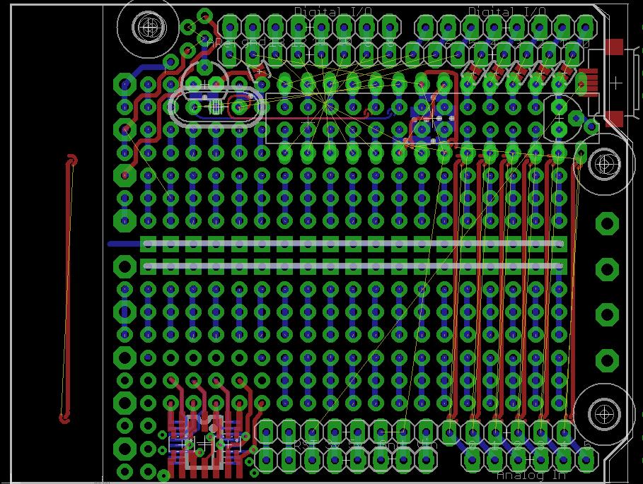

Ich habe mir etwas in diese Richtung vorgestellt. Ob nun dieses Breadboard-like pattern oder auch keines verwendet wird ist noch offen.
Ok, ich werde sowas machen. Wenn andere interesse an sowas haben, dann mache ich neuen Thread auf. Ist im sogenannten Arduino Format.
Die Platine ist work in progress, aber da die Frage schon hier teilweise gestellt wurde frage ich nochmal. Die Platine wird mit GND/VCC oder auch nur GND/GND mittels polygon geflutet. Was bringt es konkret, wenn jetzt zwischen 4 pins jeweils ein Via zu GND verlegt wird ? Ist es besser abwechselnd GND/VCC Vias zu haben ? oder bringt GND und VCC auf der gegenüberligenden Seite mehr. Eine weitere Frage. Beim Lötjumper, man sieht in auf der linken Seite. Seine Frequenz dürfte 2.5/5.1Ghz sein, ein Band was ja zimlich genutzt wird. Ist es besser die Leitung auf GND/VCC zu legen oder wird daruch die durchgehende GND/VCC Leitung zur Richtantenne ? .
