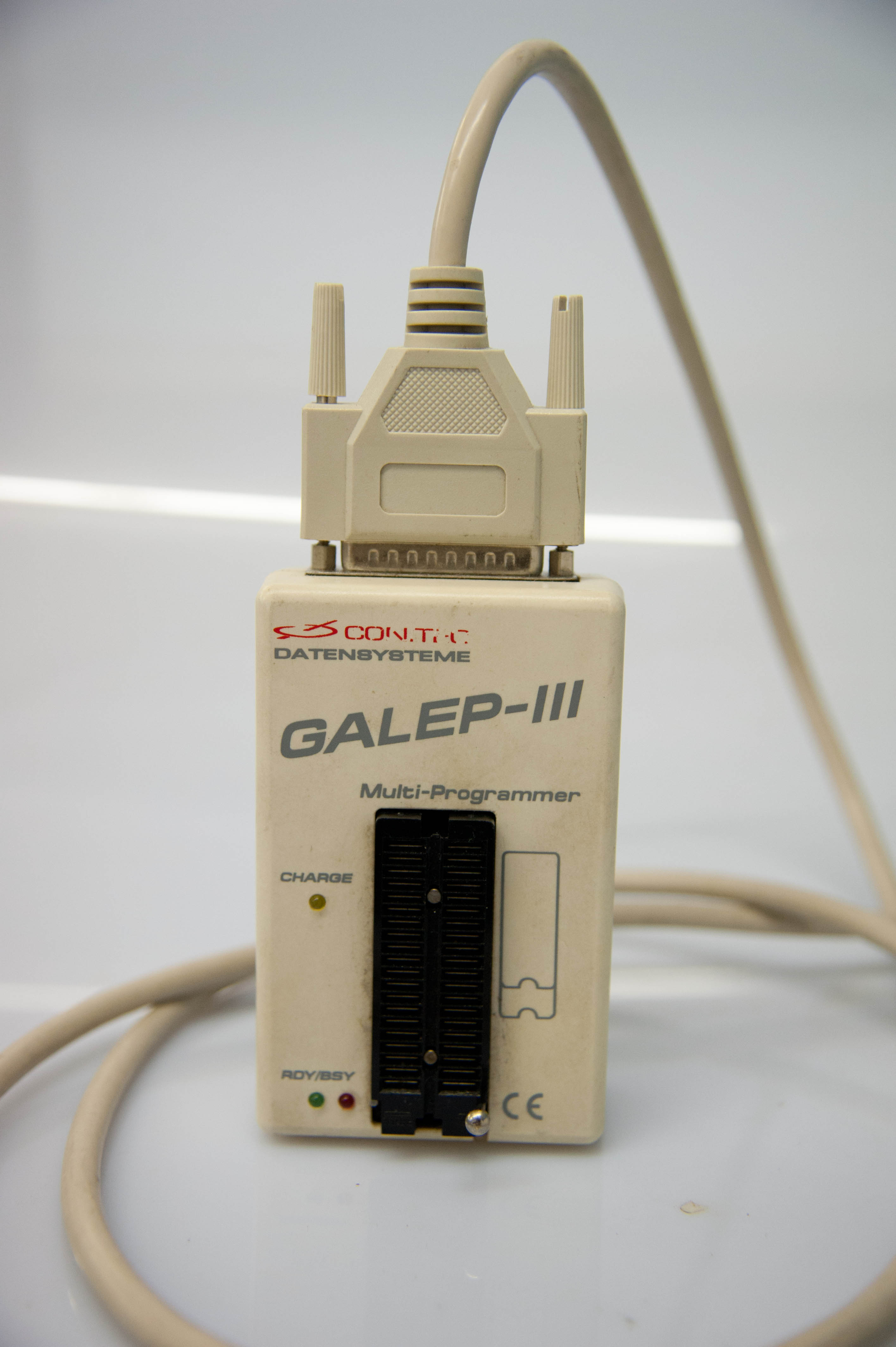

Ich verkaufe mein Galep III, weil ich schlichtweg nicht mehr brauche ! Das Gerät ist in sehr gutem Gebrauchtzustand, mitgeliefert wird Netzteil, Parallelanschlußkabel und 9V Akku. Preis 120€ VHS.
