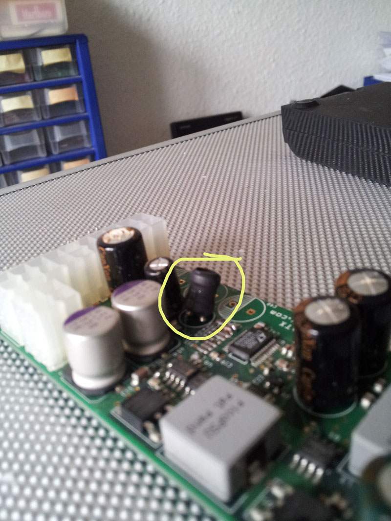

Hi ! Auf einer Netzteil-Platine habe ich ein Bauteil siehe Anhang. Sieht aus wie ein Kondensator, allerdings umhüllt von Schrumpfschlauch, auf dem Schrumpfschlauch steht noch "32" .. Kann mir jemand sagen was das für ein Teil ist ? Danke
Auf dem Bild kann man saugut was erkennen..Wie wäre es den Strumpfschauch zu entfernen ?
Chris schrieb: > Sieht aus wie ein Kondensator Ist aber eine Spule mit Trommelkern. Sowas geht normalerweise nicht kaputt... http://www.google.de/search?q=trommelkern+spule&oe=utf-8&rls=org.mozilla:de:official&client=firefox-a&um=1&ie=UTF-8&hl=de&tbm=isch&source=og&sa=N&tab=wi&ei=d9UfT5jgO8qp-gaY14TEBA&biw=1100&bih=450&sei=etUfT9e4MoaD-wbw7ITEBA
und wenn das wirklich, so wie es auf dem bild aussieht, ein alu-untergrund ist, dann sind die kondensatoren jetzt wenigstens entladen...
Jo ist ne Spule und der große schwarze Elko schräg da hinter sieht nicht gut aus. ;)
Hi ! Tatsache ich hab den Schrumpfschlauch abgemacht und es ist eine Spule.. Leider wurde das Teil mechanisch beschädigt, daher der Austausch. Könnte mir jemand evtl. einen Tip geben wo ich so Dinger herkriege ? Leider waren auch keine Werte ausser der "32" auf dem Schrumpfschlauch aufgedruckt, sodaß ich da relativ im Regen stehe. Und ja, fürs Foto hab ich das Ding auf nen Alu-Untergrund gelegt, die Kondensatoren waren aber schon laaange entladen, das Ding liegt hier schon ewig in ner Schublade und wartet auf Reparatur. Die Becher-Elko's sind alle geplatzt wie man auf dem Bild auch erahnen kann, nach ca. 3 Jahren Dauerbetrieb.
die großen Elkos sehen generell alle schon etwas ausgebeult aus. Würde ich wechseln.
Chris schrieb: > Leider waren auch keine Werte ausser der "32" auf dem Schrumpfschlauch > aufgedruckt, sodaß ich da relativ im Regen stehe. Im Notfall Draht abwickeln, mitzählen, neuen draufwickeln..
Fra Nk schrieb: > Meinst Du die Spule ist kaputt? - Unwahrscheinlich. Chris schrieb: > Leider wurde das Teil mechanisch beschädigt, daher der Austausch. Runtergefallen oder so.
Hi Chris, die Spule gehört zu dem MC34063. Die machen die -12V aus den +12V. Den (ca.) Wert kannst Du evtl. hier ermitteln: http://www.nomad.ee/micros/mc34063a/index.shtml Gruß, Thorsten
Thorsten Simon schrieb: > die Spule gehört zu dem MC34063. Wo siehst du da einen MC34063? Ich sehe nur einen IC von LT. LG Christian
Hallo Christian, ich kenne die Platine ;-) Das ist ein ATX Netzteil mit DC-Eingang. In der Hauptsache 2 Schaltregler (1xLT, 1xNatSemi) für +12V und +3,3V/+5V. Ansonsten noch ein PIC und Kleinteile für die ATX-Funktionalität. Gruß, Thorsten
