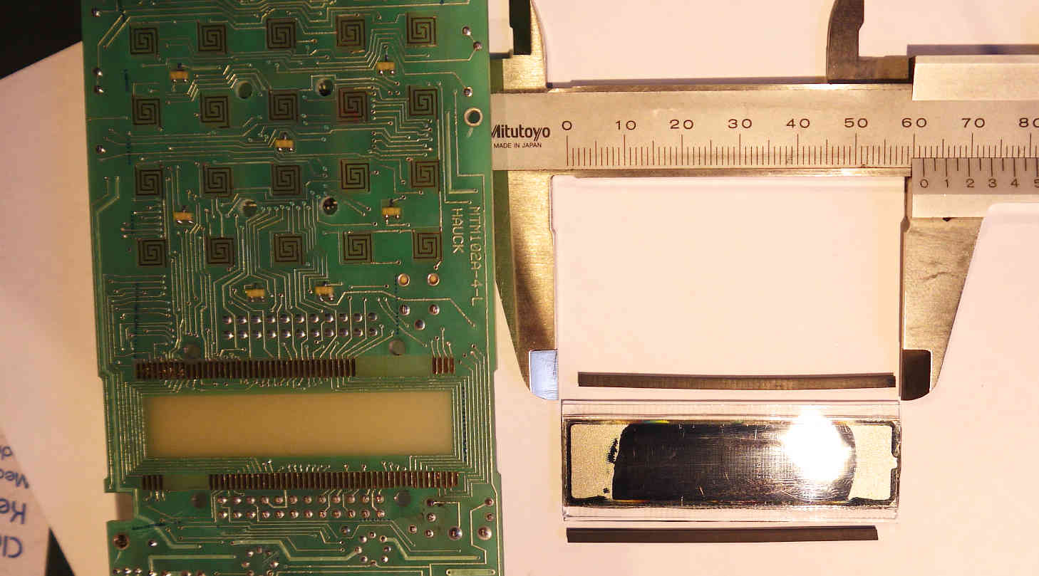

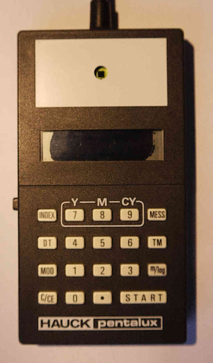

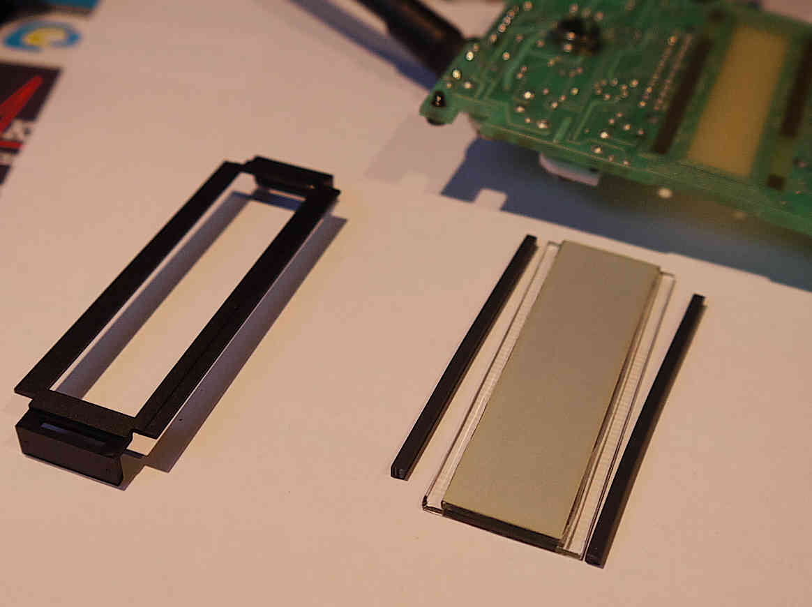

Hallo liebe Forenten, das LCD- Display meines Laborcontrollers Hauck Pentalux ist nach einem Sturz fast komplett schwarz. Die Firma Hauck Feldkirch, welche Hersteller des Gerätes war, existiert nicht mehr, und die Firma ERBA, welche die Geräte reparieren könnte, sagt, dass diese Displays nicht mehr hergestellt werden. Da ich nicht vom Fach bin, deshalb mein Posting hier in diesem Forum. Das Display ist einzeilig, kann 15 Zeichen in einer Reihe anzeigen mit einer 5x8 Matrix, also ein Zeichen besteht aus 5x8 Punkten. Das Display besteht aus Glas, hat eine Breite von 55mm und eine Höhe von 14mm. Die Signalübertragung erfolgt mittels zweier gummiartiger Streifen mit einem quadratischen Profil von 2,5mm jeweils oben und unten auf der Rückseite des Displays. Vielleicht hat jemand von Ihnen einen Hinweis, oder kann mir einen Tip geben. Vielen Dank! E. Berger
Hi, Ohne jetzt technische Details zu kennen gibt es zwei denkbare Möglichkeiten zur Reparatur ohne Originalersatzteil. 1.) Das Display ist von der Ansteuerung kompatibel zu irgendetwas "gängigen" Beispielsweise LCDs mit Controller HD44780. Das müsste man prüfen. Wenn es so ist, dann muss man nur die Anschlussbelegung heraussuchen und kann es gegen ein beliebiges anderes heute noch verfügbares Display mit diesem Controller (oder kompatibel) austauschen. Man muss nur eines suchen das Mechanisch gut passt (Oder die Anschlüsse rausführen und das Display in ein eigenes GEhäuse packen). 2x15 ist schon etwas sehr ungewöhnlich, muss aber noch nichts heissen. 2x16 ist heute aber in vielen Größen üblich. Evtl. bekommt man da sogar eines das in das Gehäuse passt - dann ist die Schrift halt geringfügig kleiner. Das wäre vielleicht sogar noch halbwegs Wirtschaftlich. 2) Das DIsplay ist eine absolute Eigenentwicklung. Dann müsste man schauen ob man irgendwie die anzezeigten Daten mit einer eigenen Elektronikschaltung auswerten kann und diese dann so aufbereiten das sie auf einem gängigen Display angezeigt werden können. Je nachdem wie man die Daten zurückgewinnen muss kann das schon sehr aufwendig werden und wird vermutlich auch nur mit extra Gehäuse gehen. Da jemanden für zu bezahlen wird wohl recht teuer werden, da sehe dir lieber meine Vorschläge weiter unten an: Neben den beiden Ideen zum Ersatz des Diplays gibt es ja noch die folgenden Möglichkeiten um "Bezahlbar" zu einem Funktionierenden Gerät zu kommen: 3) Gebrauchtkauf eines gleichartigen Gerätes: ICh habe beim Googleblick neben diversen abgelaufenen Auktionen gerade eine Laborkomplettauflösung für VB200 Euro bei Ebay Kleinanzeigen gesehen die der VK schon wiederholt eingestellt hat und wo auch dieser Controller enthalten scheint. Der Kauf dieses Paketes ist sicher deutlich günstiger als jemanden dafür zu bezahlen eine komplett eigene Übersetzung zu entwickeln. Und du hast noch eine Reihe an Reservematerial da dieses für die NAssfotographie wohl immer seltener wird, bzw. nur noch als Kleinstserie zu überhöhten Preisen als Nischenprodukt für "Künstler" gefertigt wird. (Ich nehme mal an bei dir geht es auch um den "Künstlerischen" Aspekt dabei -oder? Wenn es NUR um reine Fotographie fürs Familienalbum geht ist spätestens jetzt ja der Punkt für den Umstieg wohl gekommen) 4) Gebrauchtkauf eines "Ähnlichen" Gerätes mit gleichem Display und Austausch des Displays. Bei der Suche sind mir auch verschiedene Hauck Belichtungsmesser ins Auge gefallen die ein ähnliches Display zu haben scheinen. Da solltest du mal genauer Prüfen ob das Display nich tvielleicht identisch ist. Wenn ja, dann kaufe das billigste Gerät mit funktionierendem Display und tausche das Display aus. Also wie geschrieben: Variante 1 wird vielleicht noch einigermaßen wirtschaftlich machbar sein. Wobei ich da z.B. auch schon etwas um die 100Euro ansetzen würde. Variante 2 durch "fremde" erbringen zu lassen ist wirtschaftlich gesehen völlig unsinnig wo ersatz so in der Region um 200Euro verfügbar scheint. Das würde ich nur in Betracht ziehen wenn keinerlei Ersatz zu bekommen ist und das Gerät dringend benötigt wird. Variante 3&4 könnten am sichersten zum Ziel führen, wobei Variante3 ja keinerlei fremde Mithilfe beinhaltet und diese bei Variante vier je nach Innenaufbau des Gerätes und deinem Gechick auch verzichtbar sein kann. Gruß Carsten

Hm... Das ist nur das rohe Display ohne Controller. Selbst wenn was Passendes findest, ich sehe wenig Chancen dass du es genau genug auf der Platine positionieren kannst. Diese Leitgummiverbindungen sind sch+++.

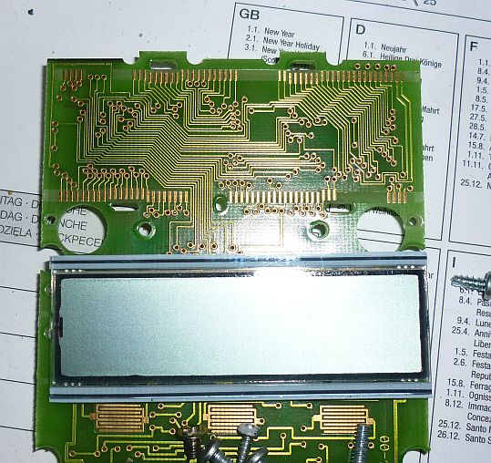

Kannst Du auch noch ein Photo der Rückseite hochladen, vielleicht gibt es Infos zum verbauten Chip.
noch eine Idee: ein Display 16x1 schlachten und eine Zwischenplatine bauen, ist aber wohl nur etwas für Freaks
tt2t schrieb: > Kannst Du auch noch ein Photo der Rückseite hochladen, vielleicht gibt > es Infos zum verbauten Chip. ACK, aber der sitzt wohl nicht auf der Rückseite, sondern auf einer zweiten Leiterplatte, Sandwich halt.

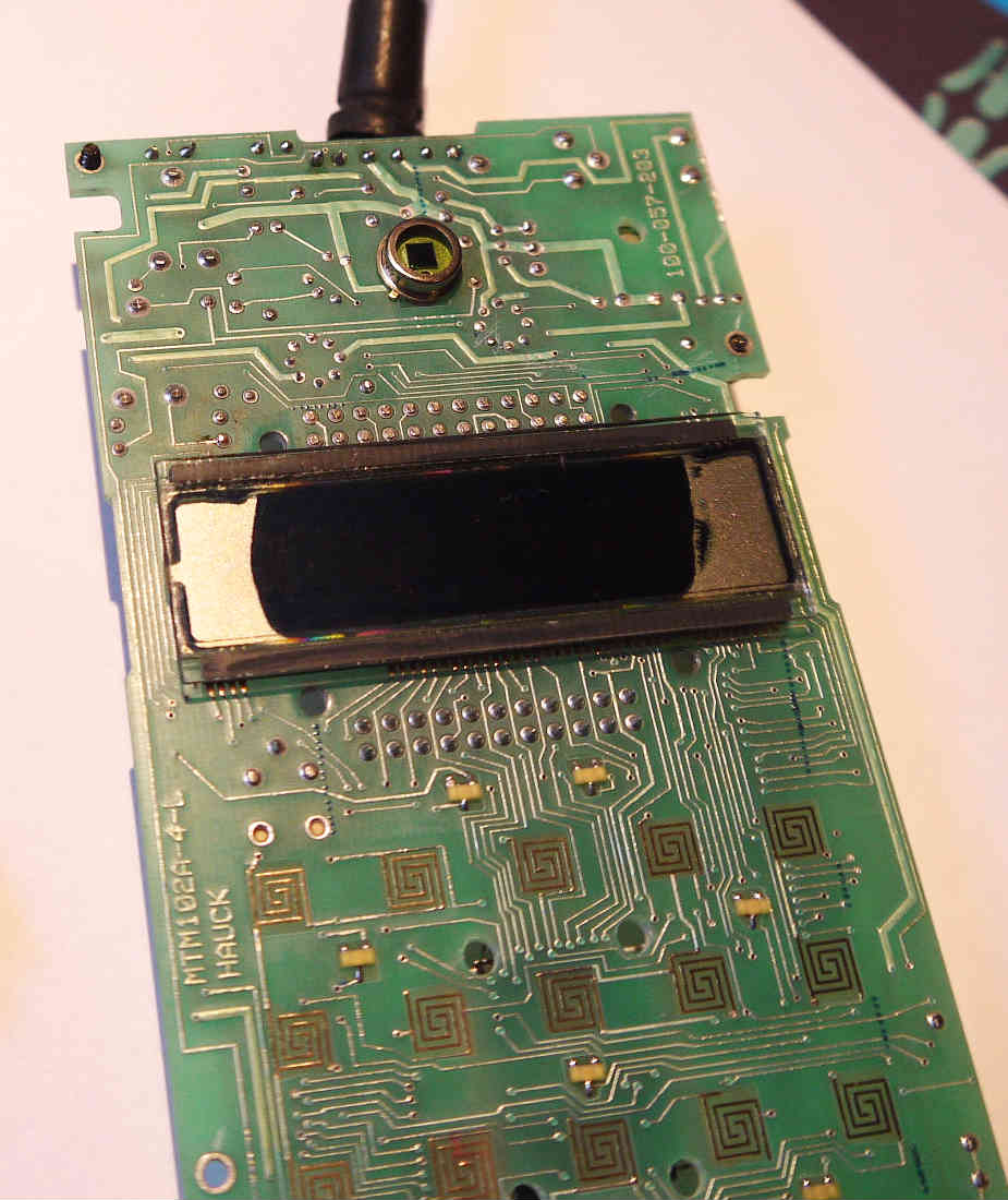

Hallo, vielen Dank für die zahlreichen Antworten! Sehr wahrscheinlich komme ich um Ersatz wohl nicht herum. Schade, denn im Gerät sind sehr viele Eichwerte sowohl in Color als auch in SW gespeichert. Müsste bei einem neuen Gerät alles nochmals eingeeicht werden. Ist ein sehr langwieriger Vorgang. Da ich als Rentner ja "über sehr viel Freizeit" verfüge, wäre das ja noch machbar. Aber jetzt im Sommer liegen die Prioritäten doch woanders. Trotzdem habe ich noch 2 Fotos der Rückseiten des Analysers angehängt. Vielleicht hat ja noch jemand einen Vorschlag. Vielen herzlichen Dank! E. Berger
Benjamin K. schrieb: > Da steht doch was von 44780A, wäre das nicht dieser Display? -Controller, genau. Man könnte die Leitungen anzapfen und ein normales HD55780-kompatibles Display dranhängen, ist halt etwas fummelig. Ohne Erfahrung im Umgang mit Lötkolben und Co. wird das nichts.
Also doch auf der Rückseite, und auch der bereits vermutete HD44780. Da lässt sich durchaus ein Standarddisplay 1x16 dran basteln.

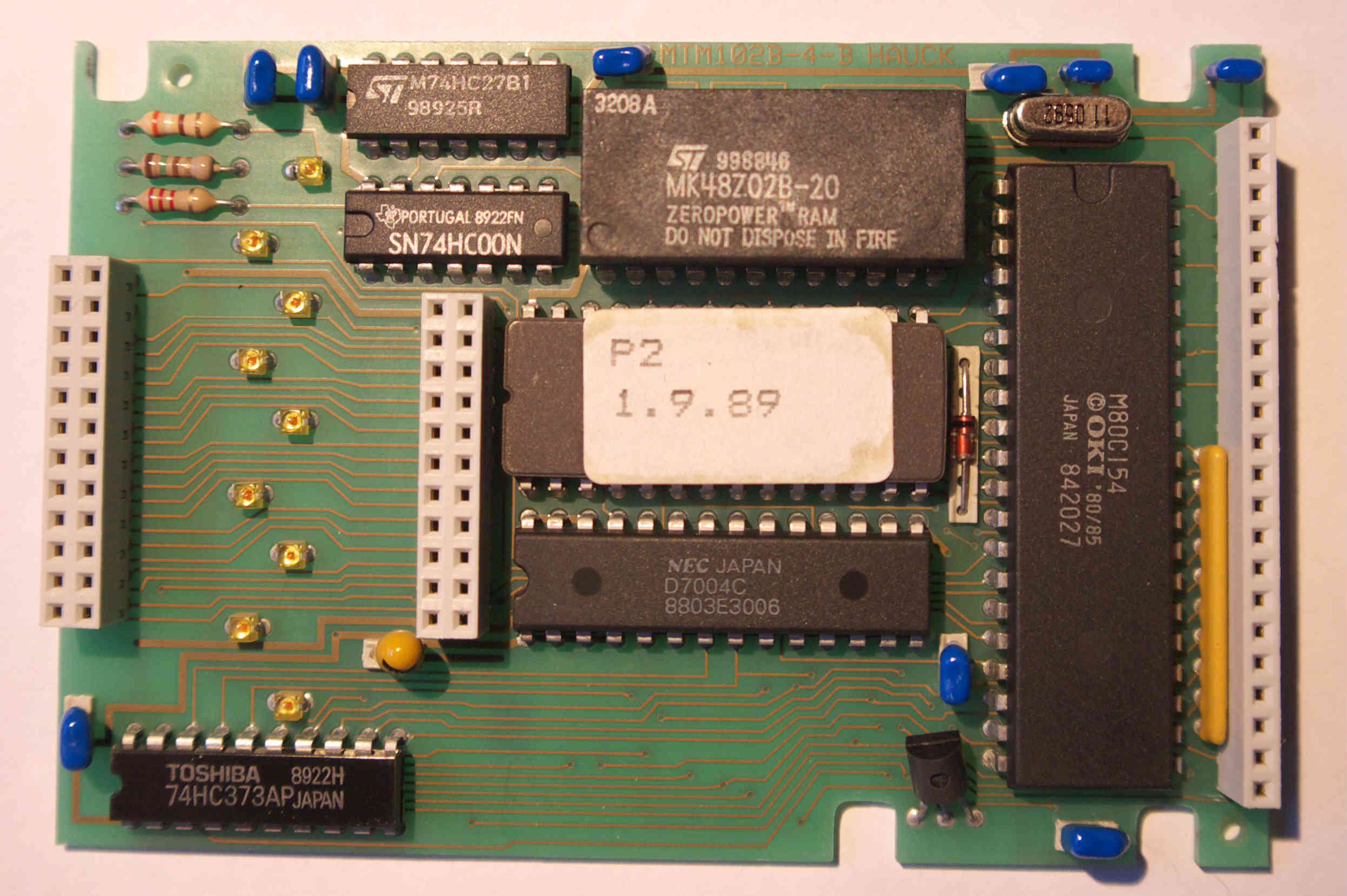

E. Berger schrieb: > Sehr wahrscheinlich komme ich um Ersatz wohl nicht herum. Schade, denn > im Gerät sind sehr viele Eichwerte sowohl in Color als auch in SW > gespeichert. Müsste bei einem neuen Gerät alles nochmals eingeeicht > werden. Ist ein sehr langwieriger Vorgang. Also ich sehe jetzt zwei Möglichkeiten... Bei dem Gerät scheinen Display mit Tastenplatine und der Rechnerteil -mit den Daten- ja getrennt. Lösung 1: KAuf des anderen Sets und da die Geräte ja gleich zu sein scheinen übernahme der Tastenplatte des -gekauften- Gerätes und Einstecken in dein Gerät. Dabei sollten ja alle Speicherinhalte erhalten bleiben.! Du tauscht ja nur die Anzeigen. Variante2: Der Controller_IC ist tatsächlich der gängige hd44780. Es sollte möglich sein den vorhandenen "Vorsichtig Abzulöten" (Wichtig, keine Leiterbahn zerstören) und die Steuereingänge, welche ja bekannt sind, mit Litze an den Pads zu kontaktieren und damit auf ein möglichchst flaches "Standartmodul" zu gehen und zu hoffen das es mechanisch irgendwie verbaubar ist (oder eigenes Gehäuse). Halte ich für machbar, bei Qualifizierter Ausführung so um die 100Euro müsstest du rechnen... Gruß Carsten P.S.: Mir ist gerade eingefallen das ich im Keller noch eine HAndvoll alter LAserscanner aus dem Logitikcentrum eines Paketdienstes liegen habe. Da ist die Tasten- und Anzeigeplatine genauso aufgebaut. Es währe zwar ein riesen Zufall aber vielleicht ist das LCD Modul doch kompatibel... Sicher ist es da nicht so Einheitlich wie bei den Fertigmodulen, aber so zu kaufen von der Stange gab es einige und ich glaube nicht das für bezahlbare Kleinserien die Firmen eigene Module fertigen ließen...

Carsten Sch. schrieb: > Bei dem Gerät scheinen Display mit Tastenplatine und der Rechnerteil > -mit den Daten- ja getrennt. > Lösung 1: KAuf des anderen Sets und da die Geräte ja gleich zu sein > scheinen übernahme der Tastenplatte des -gekauften- Gerätes und > Einstecken in dein Gerät. > Dabei sollten ja alle Speicherinhalte erhalten bleiben.! Du tauscht ja > nur die Anzeigen. Auf der Tastatur-Anzeigeplatine befindet sich aber auch der Lichtsensor und allerhand Analogkram. Das dürfte in die Kalibrierung mit eingehen.
Wenn der TO Glück hat, dann is der Controller auf einem eigenen Stecker (gibt ja anscheinend 3 davon) gelegt ist, dann kann selbst jemand unerfahrenes einen 2,54mm stecker verlöten und da draufstecken...
So wie ich das sehe, sind die Pins D0-D7, RW, E und RS des 44780 auf die einpolige Leiste geführt. Dort kann man alles abgreifen.
