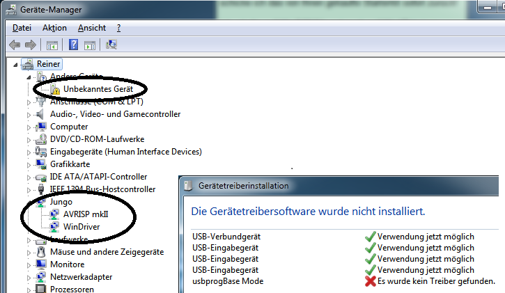

Hallo zusammen, ich hab mir das Starterkit (Olimex) bestellt zusammengelötet und angeschlossen. In der Systemsteuerung (Gerätemanager) finde ich folgende Einträge: Jungo und darin AVRISP mkII WinDriver WinAVR und lt. Anleitung das AVRStudio5 installiert. Ich kann die Beispieldatei öffnen, mit F7 Build(en) aber wenn ich dann auf Tools > AVR-Programming das Programm auf den ATMega8 aufspielen möchte, kann ich diese Device nicht anwählen, ich hab nur die Möglichkeit den AVR-Simulator zu starten... Was hab ich falsch gemacht, oder wo kann ich die device auf das Board umschalten? Vielen Dank für jeden Tip... Gruß Reiner

Hallo zusammen, ich kann machen was ich will, hab das Ganze nun auf Win7(32/64) und WinXP versucht zum Laufen zu bringen. Ich installiere zuerst WinAVR, dann AVRStudio4 dann USBProg, um die Adapterkarte zu flashen. Egal was ich mache, ich krieg keinen Connect zu der Adapterkarte. Beim Start des USBProg kann ich die Device nicht anwählen, Liste ist leer... Grüne LED brennt und je nach Jumper blinkt die rote LED zweimal kurz, sonst tut sich nichts. Im Gerätemanager wird mir zwar der WinDriver angezeigt, aber nicht dieses AVRISB mkII (oder so ähnlich). Was noch zu sehen ist, ist usbprogBase Mode allerdings mit Warnschild. Was kann ich da noch tun... bin ratlos. Gruß und Dank für jeden brauchbaren Tip... Reiner
Es ist zu befürchten, dass der Bootlader auf deinem USBprog-programmer nicht mehr korrekt arbeitet. War bei mir schon mehrere Mal der Fall, nachdem ich über die USBprog-GUI eine Firmware wechseln wollte. Daher solltest du als erstes überprüfen, ob die USB-Verbindung noch funktioniert, da man nicht auf das Blinken der roten Led gehen kann, wenn der Firmware-Speicher des USBprog nicht mehr "jungfäulich" ist. Als Windows-Nobody schlage ich dir folgendes Vorgehen vor: 1. Auf USBprog alle Jumper entfernen. 2. Usb-Verbindung zwischen PC und USBprog trennen. 3. PC neu starten und Gerätemanager aufrufen. In der Liste der USB-Devices sollte nichts mehr "USBprog-Ähnliches" aktiv sein. 4 USB-Verbindung zwischen PC und USBprog wieder stecken. Wenn jetzt ein Treiberlade-Fenster erscheint oder im Gerätemanager ein neuer Eintrag "USBPROG..." verzeichnet ist, kannst du davon ausgehen, dass der Bootlader auf dem USBprog noch arbeitet und versuchen die, von dna909 vorgeschlagene, Firmware avrispmk2_51.bin aufzuspielen. Sollte sich nichts tun wird es aufwendig, da du den Bootlader USBprog_base.bin neu flashen musst, wozu du einen zweiten Programmer benötigst Hans Peter
Hi Hans Peter, naja nicht Windows Nobody, sondern in Sachen Microcontroller :-) Hab das nun versucht: 1) 2) 3) Es war nur noch der Eintrag WinDriver zu sehen. 4) Dann erscheint dazu AVRISP mkII Trotzdem kann ich die Device im Programm USBprog GUI nicht anwählen... Is das Teil kaputt?? Danke für Dein Posting...
Halli Reiner sorry, du hast mich da falsch verstanden, das Nobody-Prädikat bezog sich auf mich - da ich ausschliesslich mit Linux arbeite. Doch zu deinem Problem: Ich befürchte, dass auf deinem USBprog der Bootlader "zerschossen" ist. Versuche doch erstmal noch einen Firmwarewechsel auf Kommandozeilenebene. (Die Befehle sollten meiner Meinung nach auch in einem Win-Terminal funktionieren: "usbprog" eingeben und nach dem zurückgegenen Promp "(usbprog)" help eintippen. Der Rest ist selbsterklärend. Hans Peter
Hi, also nun hab ich zweimal mit Hr. Sauter (wohl der Chef der Firma) telefoniert. Vorschlag war: die Firmware mit Hilfe der LiveCD zu installieren, hat auch gut geklappt. Trotz allem kann ich in AVRProg4 und 5 nur jeweils den Simulator anwählen - ich kapiers einfach nicht mehr... Nun sollte ich das Teil mal einschicken wurde mir geraten - mach ich jetzt mal... Melde mich wenns was neues gibt. Vielen Dank einstweilen an alle welche sich hier meines Problems angenommen haben!! Sehr gutes Forum!!! Gruß an alle Reiner
