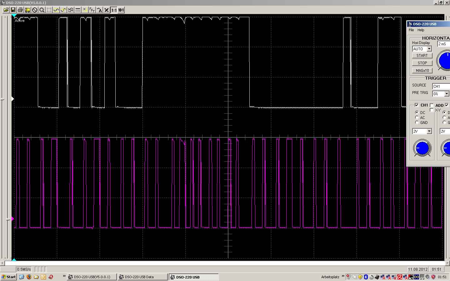

Hallo erstmal! Ich möchte anfangen, ATmegas zu programmieren und war schon viel hier unterwegs. Super hier!!!! :-) Aber nun habe ich das erste größere Problem. Ich habe mir einen ATmega 16 gekauft und mir ein Board gebaut laut dieser Anleitung ( 2te also für ne rs232 http://s-huehn.de/elektronik/avr-prog/avr-prog-alt.htm). Nun habe ich endlich Ponny-prog unter win 7 64bit am laufen. Dieses erkennt auch meinen Adapter etc. "TEST OK" Nur er will zum verrecken nicht dieses Ding Beschreiben. Immer meldet er "Device missing or unknown 24" Ich habe mal 2 Screens vom DSO in den Anhang getan. Auf dem 1ten sieht man MOSI und SCL und auf 2ten MISO und Reset. Das sieht doch ganz gut aus, oder?!?!?!? Kann mir jemand helfen? Besten Gruß ALEX

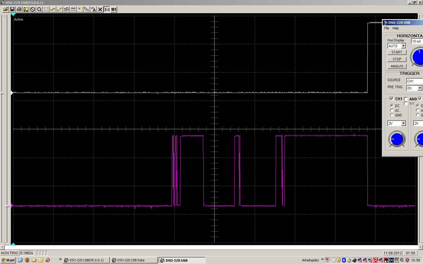

Die Signale sehen eigentlich gut aus, der AtMega scheint auch zu antworten. An welcher Stelle hast Du die Signale gemesse, an der Buchse oder am Atmega?
@ Paul: Ich werd mal probieren, obs an nem andern Rechner funktioniert. Nur da muss ich erstmal nen Treiber für finden. @ Julian: Tja ich dachte doch, dass die Signale gut aussehn. Gemessen hab ich am d-sub-stecker. Das Problem ist, dass ich ja ATmega einsteiger bin, und das mein erster Kontakt ist. von daher kann ich mir auch nur schlecht selber helfen:-) Aber schonmal vielen Dank für eure hilfe. Ich melde mich wieder, wenn ichs ma auf nem xp-Rechner ausprobiert habe. Gruß Alex

Die Adresse des Ports scheint nicht das Problem zu sein, die Pins machen ja das richtige (siehe Oszibilder). Der Atmega antwortet auch, siehe Miso-Signal. Der PC kann das Signal nur nicht (richtig) interpretieren. Das liegt oft am Timing, da Ponyprog nicht in Echtzeit auf die Schnitstelle zugreifen kann.
ALSO!!!!!!! : Es geht! :-) Aber halt nur unter xp, wie Paul schon schrieb. Das heißt also, dass meine Schaltung doch iO ist. Es wäre toll wenn man es auch unter win7 könnte. Nur hier schon die nächste Frage: Warum ist es so wahnsinnig lahm? Der brauch 10min um ein Programm zu brennen, welches nur nen Port an und wieder aus schaltet. Das kenne ich von anderen µC nicht! Mfg
