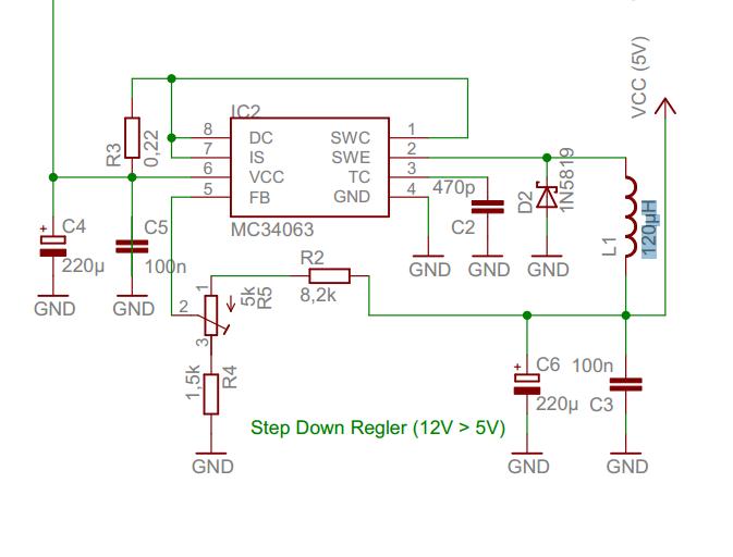

Hallo, ich möchte einen StepDown Regler löten. Der Schaltplan ist im Anhang Leider gibt es jetzt bei Reichelt nur Induktivitäten mit 100µ und 150µ in der Schaltung wird aber eine mit 120µ verwendet. Kann ich auch eine andere verwenden? Noch eine Frage: Wie viel Ohm hat R3 danke

Nimm die 150µ. Alexander schrieb: > Wie viel Ohm hat R3 Lt. deinem Schaltplan 0,22 Ohm. Schau einfach mal ins Datenblatt was dort vorgeschlagen wird.
Das Datenblatt verstehe ich nicht ganz. Löte ja auch nur als Hobby :) da steht was von 170µ dann wieder 220µ http://www.onsemi.com/pub_link/Collateral/MC34063A-D.PDF gibt es einen Wiederstand mit nur 0,22 Ohm? ist es dann nötig überhaupt einen Wiedersatand zu verbauen
150uH, mehr als 1.5A (weil R3 0.22 Ohm/1W hat), aber der MC34063 ost uneffektiv als step down. Nimm lieber einen LM 2675 M5,0, gibt's auch bei Reichelt.
Alexander schrieb: > gibt es einen Widerstand mit nur 0,22 Ohm? Ja. http://www.reichelt.de/index.html?ACTION=3;ARTICLE=2260;SEARCH=2W%20DRAHT%200%2C22

Alexander schrieb: > Leider gibt es jetzt bei Reichelt nur Induktivitäten mit 100µ und 150µ > in der Schaltung wird aber eine mit 120µ verwendet. > Kann ich auch eine andere verwenden? Wenn es mit 120µH geht, dann auch mit 100µH oder 150µH. Vorausgesetzt, diese Drosseln sind Speicherdrosseln mit ausreichend grossem Sättigungsstrom.
R3 ist für die Strombegrenzung, wenn du weniger Strom brauchst, solltest du ihn etwas höher wählen.
