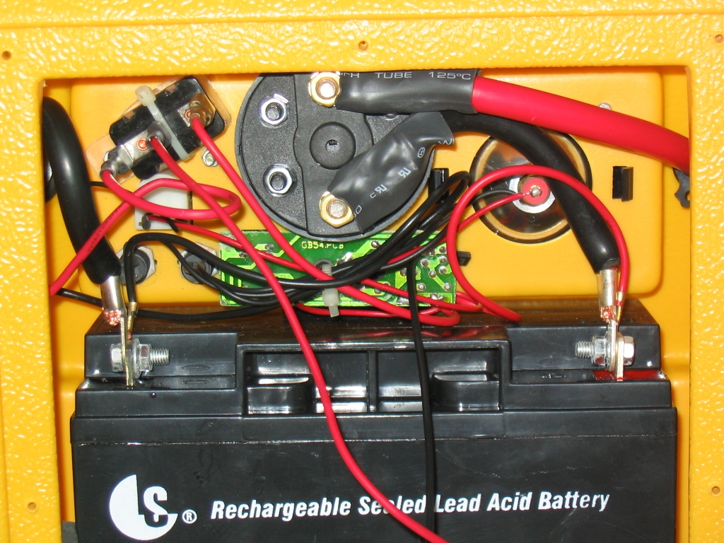

Hallo Florian, ich habe hier noch eine "Mobile Power Station" von Mannesmann, bei der der Akku defekt ist. Die Station sieht so aus, wie die im folgenden Link gezeigte. Ob es sich um genau den gleichen Typ handelt müsste ich allerdings noch nachsehen (steht derzeit im Keller). http://www.amazon.de/Mannesmann-M01775-Schnellstartsystem-900-Amp/dp/B002OL2LLY Der Akku hat sich leider tiefentladen, nachdem die Station längere Zeit unbenutzt im Keller stand. Er ist mittlerweile bereits entsorgt. Im Anhang findest Du ein Bild vom Innenleben bzw. vom Schalter. Wäre die Station für Dein Projekt interessant? Du könntest sie vielleicht umbauen? Mit freundlichen Grüßen Guido

Florian S. schrieb: > Den Akku und WR hab ich schon gekauft. > > Aber sowas hier müsste doch gehen? > > http://www.voelkner.de/products/56765/Kfz-Sicherheits-Schalter-1000a-12v-10-Sek..html Sicherlich. Der Schalter ist aber so gedacht, das er den hohen Strom nur im eingeschltetem Zustand führen kann. Man sollte ihn also nicht während des Startens betätigen. Ich denke auch, das Du ähnliche Schalter im einheimischen KFZ-Handel oder vom Schrottplatz günstiger bekommen kannst. Auch das Angebot von Guido würde ich an Deiner Stelle in Erwägung ziehen. Gruss Harald
Guido C. schrieb: > Im Anhang findest Du ein Bild vom Innenleben bzw. vom Schalter. Ja, das ist ein Schalter, zu dem man "Du" sagen kann. :-) Gruss Harald
