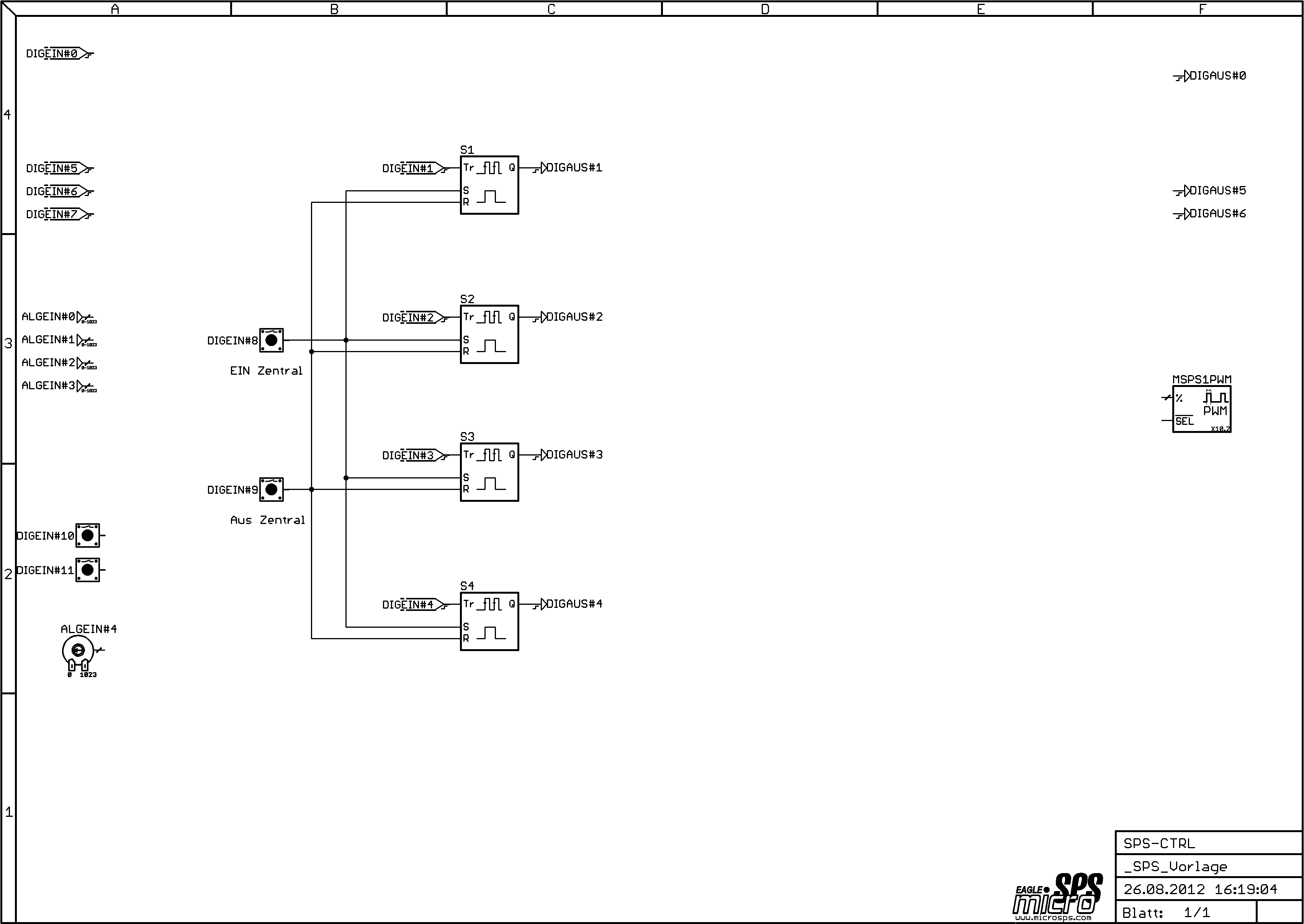

Hallo ich möchte folgendes realisieren: Es soll mit Hilfe von 4 Stoßstromschaltern im Verteiler 4 Lampengruppen einzeln geschaltet werden. Soweit kein Problem. Ich möchte aber zusätzlich von einer zentralen Stellen mit Hilfe eines Tasters alle 4 Lampenpaare gleichzeitig schalten können. Wie kann ich das am besten realisieren?
In konventioneller Technik? Verbinde mit jedem Stromstoßschalter eingangsseitig noch den Schließer eines Koppelrelais (also wie einen weiteren Taster), die Spulen der 4 Koppelrelais brückst du und lässt sie beim Betätigen deines Zentraltasters anziehen. Das bringt dir u.U. aber lustige Effekte wenn nur ein teil der Lampengruppen eingeschaltet ist :-) Gruß, f
Wie soll denn an der zentralen Stelle geschaltet werden ? alles ein/aus ? Nimm eine Kleinsteuerung wie $iemen$ logo etc., evtl mit Zusatzrelais am Ausgang, fertig.
Das wird so nicht funktionieren Frank, denn was ist, wenn Lampe 1 u.2 an sind, aber 3 u. 4 aus? Für sowas gibt es z.B. von Eltako spezielle Relais, die einen Zentralanschlüsse haben. Nämlich einen fürs ausschalten und einen fürs einschalten...
Genau das meinte ich auch mit "lustige Effekte". Er müsste mal genau sagen was er von zentraler Stelle aus realisieren will. Gruß, f
oder einfach http://www.conrad.de/ce/de/product/198139/Eaton-Steuerrelais-easy-512-AC-RCX-100-240-VDC/1101181&ref=list verwenden
Hi, günstiger geht's auch mit dem Impulsschalter/Stromstoßschalter hier: http://www.schalk.de/relais-impulsschalter/articles/isk-42.html Kannst Dir dann aussuchen, auf welchen Zentralsteuereingang Du mit welchen Tastern gehen willst. Aber je ein Taster für definiert EIN und definiert AUS sollte es ja schon sein, sonst hast ne "Wechselschaltung" (s.o.).
Paul schrieb: > günstiger geht's auch mit dem Impulsschalter/Stromstoßschalter hier: naja kosten doch auch über 30€ das stück und davon braucht man doch auch 4 stück.
Peter II schrieb: > oder einfach > > http://www.conrad.de/ce/de/product/198139/Eaton-St... günstig ist ja wohl was anderes. nun ja von conrad halt. mfg
dolf schrieb: > günstig ist ja wohl was anderes. > nun ja von conrad halt. conrad hat bei den dinger erstaunlich gute preise, hast du eine quelle wie sie viel billiger sind?
