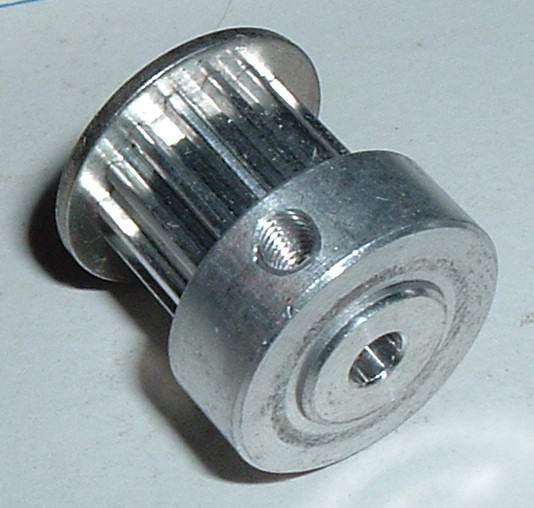

Hallo, mal wieder eine doofe Frage, aber wie kann ich an einer normalen DC-Motorwelle etwas befestigen? Im optimalen Fall haben sie einen Zahnritzel, wo man Zahnräder und Zahnriemen befestigen kann. Meist sind die Dinger jedoch glatt, in einigen Fällen an einer Seite wenigstens abgeflacht. Ich denke mal für die abgeflachten Wellen gibt es spezielle Aufsätze(???) als Kleinteile, die die Montage an was auch immer ermöglichen. Gibt es so etwas, wenn ja wie heissen sie? Was macht man bei den glatten und vollkommen runden Wellen? Wie befestigt man dort am sinnvollsten eine Kraftübertragungseinrichtung? mfg

Du kannst die Welle auch selbst abflachen, z.B. mit einer entsprechenden Feile bzw. mittels Dremel & Co. Ansonsten findet sich gerade im Modellbau vielerlei Zubehör. Hier (http://www.rn-wissen.de/index.php/R%C3%A4der_an_der_Motorwelle_befestigen_%28Welle/Nabe-Verbindung%29) sind einige Möglichkeiten aufgeführt.

Großes Fragezeichen schrieb: > Was macht man bei den glatten und vollkommen runden Wellen? Wie > befestigt man dort am sinnvollsten eine Kraftübertragungseinrichtung? Das kommt natürlich auf die benötigte Kraft an. In vielen Fällen genügt eine Madenschraube im aufgesetzten Ritzel, notfalls unterstützt durch eine Abflachung an der Welle. Gruss Reinhard

Reinhard Kern schrieb: > In vielen Fällen genügt > eine Madenschraube im aufgesetzten Ritzel Siehe beiliegendes Bild. Das Ritzel gibts im Fachhandel, die Wellenbohrung wird passend aufgebohrt und 2 Gewindelöcher für Madenschrauben gebohrt. Gruss Reinhard
