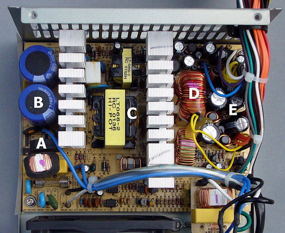

Hallo Leute, ich habe eine kleine frage! Auf dem Foto sieht man ein Netzteil in der mitte ca einen Gelben Trafo. Weiss vieleicht einer von Euch wie der Technisch heist und wo man den kaufen kann. Danke im Vorraus an Alle. Dietmar
>Auf dem Foto sieht man ein Netzteil in der mitte ca einen Gelben Trafo. >Weiss vieleicht einer von Euch wie der Technisch heist und wo man den >kaufen kann. Den kannst du nirgendwo kaufen. Nur der Chinese der das Teil entworfen hat weiss wo er den her bekommt und welche Daten das Ding hat.
Danke fuer die schnelle Antwort, aber welch einen Trafo typ ist es. Ich bin ein netzteil ambauen und brauche mehr oder wennig so ein teil.
> Danke fuer die schnelle Antwort, aber welch einen Trafo typ ist es. Ich > bin ein netzteil ambauen und brauche mehr oder wennig so ein teil. Trafos gibt's beim Trafohersteller: http://www.tauscher-transformatoren.de/html/produkte.html http://www.weiss-trafo.de/ Der kann dir mehr oder weniger solche Trafos liefern. Aber du solltest ihm schon sagen was dein Netzteil so bringen muß. Du selbst solltest vielleicht noch darüber nachdenken, was die ungefähr einhundert anderen Bauteile in der Kiste so tun, und wo du die dann kaufst, denn eins ist sicher: Überflüssig sind die nicht.
Das ist ja ein PC Netzteil. Es wäre interssant zu wissen, was du mit deinem Eigenbau Netzteil genau vorhast. Es ist nämlich so, dass ein PC Netzteil zum basteln nicht sehr geeignet ist, wegen den hohen Kurzschlussströmen. Kann im Fehlerfall nämlich ein wunderbares Feuerwerk ergeben. Wenn man ein Netzteil selber bauen will, dann muss man schon sehr viel Ahnung haben von dem, was man macht. Ich habe in etwa Ahnung davon und werde mich auf diesem Gebiet in nächster Zeit wegen Beruf sehr genau beschäftigen. Der Trafo sollte von Anwendung zu Anwendung speziell berechnet werden und muss dann nach den berechneten Werten gefertigt werden. Die Links von MaWin scheinen mir einen vernünftigen Eindruck zu machen.

Schau Dir doch erstmal den Unterschied zwischen Trafonetzteil und Schaltnetzteil an. Das obige Bild stellt ein (PC?)-Schaltnetzteil dar. Dort nennt man die "Trafos" in der Regel Übertrager. Der große Unterschied zu einem normalen Trafo für 50Hz ist, dass diese mit höheren Frequenzen betrieben werden und auch dafür ausgelegt sind. Wegen der höheren Frequenz sind die Übertrager kleiner wie konventionelle Trafos bei gleicher Leistung. gk

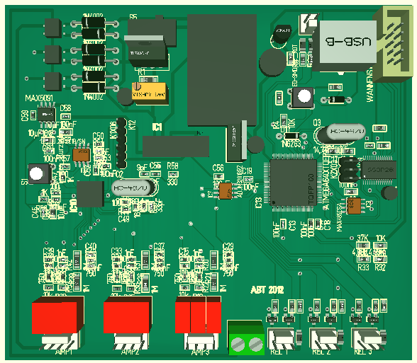

Hallo wieder zusammen. Ich danke doch allen die sich so recht mit dem thema auseinandersetzen. Im Anhang habe ich mal eine Beispiel Karte. Nun mal eine erweiterung der belustigung. Die Steuerung ist voll in funktion. Nur wir haben das problem mit dem Netzteil. Desweiteren die Angabe 3x230V war nur für Euch bestimmt für Mathematische geschichten (Netz Deutschland, EU) . Die Schaltung ist in Nord Amerika im Einsatz, momentan nur mit einem netzgerät. Aber durch Spanungsschwankungen oder deren Ausfall. Ist zugleich die Kartenüberwachungsversorgung auch ausgefallen. Das soll mit dem netzgerät der 3 Phasen verhindert werden. Wie jeder weiss die USA hat ein Netz 3x110V/60Hz . Die Abstände sind vorhanden. Die Überwachung ist in 5 verschiedenen Netzteilen für tests eingesetzt. Mit einer Leistungsüberwachung an die 400A pro Phase. Und eine Überwachung bis ca 1kA. Ich oder Wir wissen schon was wir machen, sind keine Tischler oder Klempner, Klempner denken ja immer Elektrik kein problem das mache ich auch. MFG Dietmar
