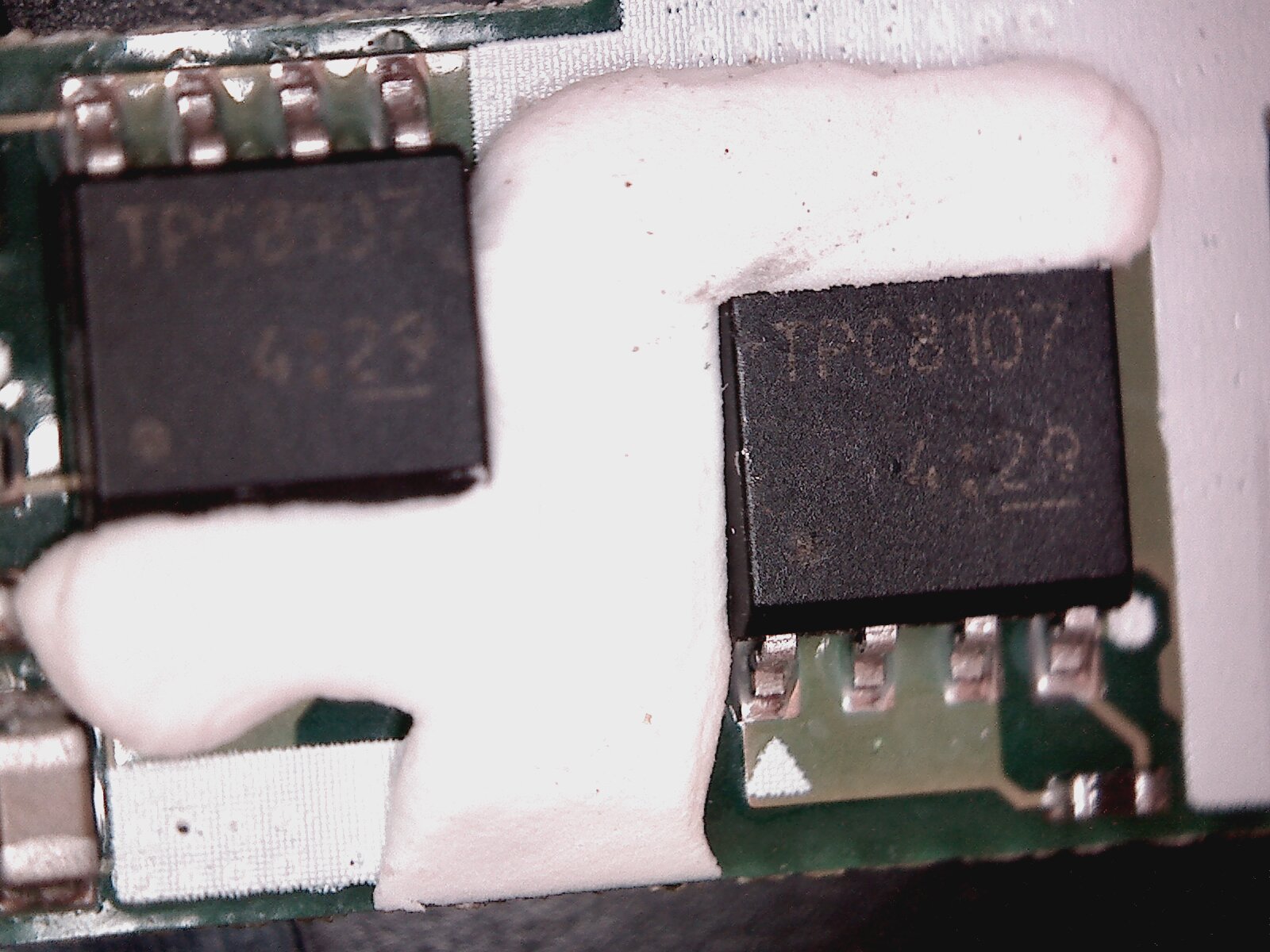

Was ist das für eine weiße Wurst zwischen den beiden FETs?
Das sieht für mich nach Vibrationsdämpfung aus. So Dinger macht man üblicherweise bei grossen Elkos oder so. Aber hier... macht das Sinn?
Oder bessere Wärmekopplung? Hochspannungsisolierung kanns ja bei dem Typ wirklich nicht sein...
ich habe schon Platinen gesehen bei dennen große Bauteile zur Vibrationssicherung mit Silikon "festgeklebt" wurden. Dabei hat es sich aber meistens nur um bedrahtete Bauteile gehandelt...
Sieht verdammt nach irgendeinem Wärmeleitzeugs aus. Das vibrationsdämpfende Silikon ist eher anders von der Oberfläche. Glänzender...

Bernd Funk schrieb: > Vibrationen oder Wärmeleitung. Wärmeleitung wo hin? Dient das Zeug vielleicht als eine Art Wärmekondensator, der kuze Lastimpulse dämpft?

Findet Ihr es nicht verdächtig, dass diese angebliche Wurst drei Enden hat. Der Hersteller will hier wohl falsche Fährten legen.
Evtl. Vermeidung von Kriechstrecken? Mag sein, dass hier hochohmige Spannungsteiler geschützt werden, also Teilverguss.

- Wärmeübertragung zur Sicherung (sehe ich auf dem Bild nicht, ist da aber oft mit angeklebt oder darunter) - Kriechstrecke (Schutz vor Akku entladung) - Isolierung dort werden die Zellen des Akkupacks getrennt
Fred Feuerstein schrieb: > - Isolierung dort werden die Zellen des Akkupacks getrennt Die Zellen waren über 5 mm breite (an der schalsten Stelle) an die Platine angeschlossen. Die beiden FETs liegen bei der Anschlußbuchse fürs Laptop. > - Wärmeübertragung zur Sicherung (sehe ich auf dem Bild nicht, ist da > aber oft mit angeklebt oder darunter) Die Wurst klebt nur auf der Platine. Auffällig ist aber, daß sie nicht überall mit den IC-Gehäusen bündig abschließt und daß eins der Metallbänder zur Akkukontaktierung wohl ursprünglich die Konstruktion von oben mit blanker Oberfläche berührt haben könnte. Wenn das Band als Wärmeableiter gedient haben sollte, wars wohl eine recht windige Konstruktion.

>Was ist das für eine weiße Wurst zwischen den beiden FETs? Damit haben die nur dieses Stück Stoff, was sich von oben/rechts zw. den Mosis nach unten links schlängelt, festgeklebt. Generell sieht das dort nach einem mehrschichtigen Etwas aus. >- Wärmeübertragung zur Sicherung (sehe ich auf dem Bild nicht, ist da >aber oft mit angeklebt oder darunter) >- Kriechstrecke (Schutz vor Akku entladung) >- Isolierung dort werden die Zellen des Akkupacks getrennt Sind aber sehr phantasievolle Ideen ...

>> Generell sieht das dort nach einem mehrschichtigen Etwas aus. >Wie meinst du das? Na z.B. oben über den Mosfet-Pins z.B. - da habe ich den Eindruck, daß es da plötzlich etwas tiefer geht (sozusagen ein Absatz in der Platinenoberfläche). Oder ist das nur eine optische Täuschung? Genauso sieht es unten zw. linkem C und der Weißwurst aus - auch ein Absatz. Als wäre da eine Platine direkt auf der Hauptplatine. Das alles, und das Stückchen "Stoff", wurde möglicherweise mit der Weißwurst festgeklebt/stabilisiert.
Das war das Platinchen in einem Akku-Pack - mehr Platinen waren da nicht drin. Das mit dem Blechstreifen kommt mir noch am ehesten plausibel vor, aber überzeugen tut mich das Ganze nicht so recht... Beitrag "Re: Was ist das für eine weiße Wurst?"
Das ist ein Isolator. Die 2 Bauteile sind Schaltfets und an denen liegt die Rohspannung der Zellen an. Die dürfen auf keinen Fall kurzgeschlossen werden, auch nicht wenn das Gehäuse zerstört wird.
@Jens G. Wenn du bei google bq2040 eingibst und nach Bildern suchst, findest du etliche Bilder wo eine Thermosicherung mit der Silikonwurst verbunden ist. So phantasievoll ist das nun auch nicht.
An der Plarine sind zwei Temperatursensoren, die an die zwei angrenzenden Zellen geklebt waren.
Jens G. schrieb: > Damit haben die nur dieses Stück Stoff, was sich von oben/rechts zw. den > Mosis nach unten links schlängelt, festgeklebt. Der "Stoff" het mich auch erst etwas stutzig gemacht. Aber ist das nicht einfach nur der Bestückungsdruck? Das Pin-1-Dreieck am rechten Mosfet hat nämlich die gleiche Farbe und Struktur. Die Struktur kommt vermut- lich vom Siebdruckverfahren. Warum da allerdings eine so große Fläche bedruckt wurde, kann ich mir auch nicht erklären. Vielleicht soll der Druck anzeigen, wo überall die weiße Wurst aufgetragen werden muss. Dann hat allerdings der Wurstauf- träger ziemlich geschlampt. Bernd Funk schrieb: > Ha, diese jungen Burschen! Naja, als jungen Burschen bezeichne ich mich schon lange nicht mehr :) > Ob das jetzt in die eine oder andere Richtung geht ist doch wurscht. > Wir ( Ü 50 ) sind noch fit genug, solche Problemchen zu meistern. Ich habe ja nur von meinen auf Uhus Knochen geschlossen. Für mich würde jedenfalls der Fußmarsch nach Taipeh (über 10Mm Luftlinie plus 100 km Schwimmeinlage) arg an der Subtanz zehren ;-)
