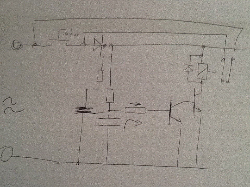

Hier gibts nur Quatschköppe, keine MC Gyver ! Hier ein Prinzip. Richtig dimensionieren !!!
MÄC Gaiwer schrieb: > Hier gibts nur Quatschköppe, keine MC Gyver ! > > Hier ein Prinzip. > > Richtig dimensionieren !!! Ja, da brauchst Du für 60 min einen ziellich grossen und teuren Wickelkondensator. Ob Mc Gyver ein solches Spezialmodell in seiner Kiste hat, wage ich zu bezweifeln. Gruss Harald
MÄC Gaiwer schrieb: > Hier gibts nur Quatschköppe, keine MC Gyver ! > > Hier ein Prinzip. > > Richtig dimensionieren !!! Da nuetzt auch richtiges dimensionieren nix. Dein Darlington wird so nie funktionieren.
In der Tat, so ein Darlington wird nicht funktionieren ;-) Zeichnet es halt richtig.. Es ist ein Prinzip welches funktioniert. Ggf. nen MOSFET, damit die Zeitkonstante reicht (das sollte der Darlington ausbügeln). Ist übrigens noch eine kleiner "Bock" drin, aber echte MC Gyvers werden das schnell korrigieren damit das nicht ewig lüftet.... Wer findet es heraus ?

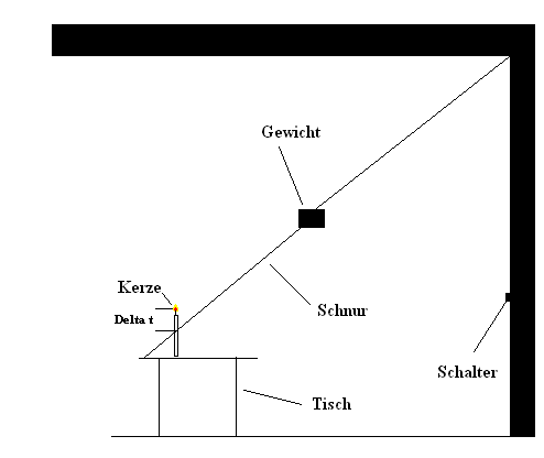

Dimensionierungsaufgabe: Seillänge (Damit der Schalter getroffen wird.) Gewicht (Damit der Schalter nicht zu klump gehauen wird.)
Das würde auch funktionieren. Ist nur etwas umständlich. Brennt das Seil wirklich durch ?
> Der Spezialdarlington funktioniert wie? > In der Tat, so ein Darlington wird nicht funktionieren ;-) > Zeichnet es halt richtig.. Das ist eine Anderson-Schaltung. Noch eine Dose Bohnen und ein Kaugummi dazu und man kann das Badezimmer aus dem Wohnblock sprengen. mfg.
Es wird schon funktionieren mit der leitenden Kollektordiode, aber die Netzspannung ist ziemlich hoch. Aber mit dem Ausschalten wirds nix.
