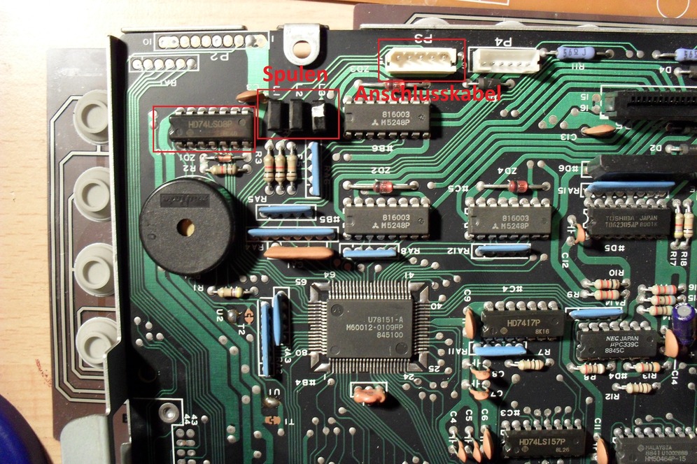

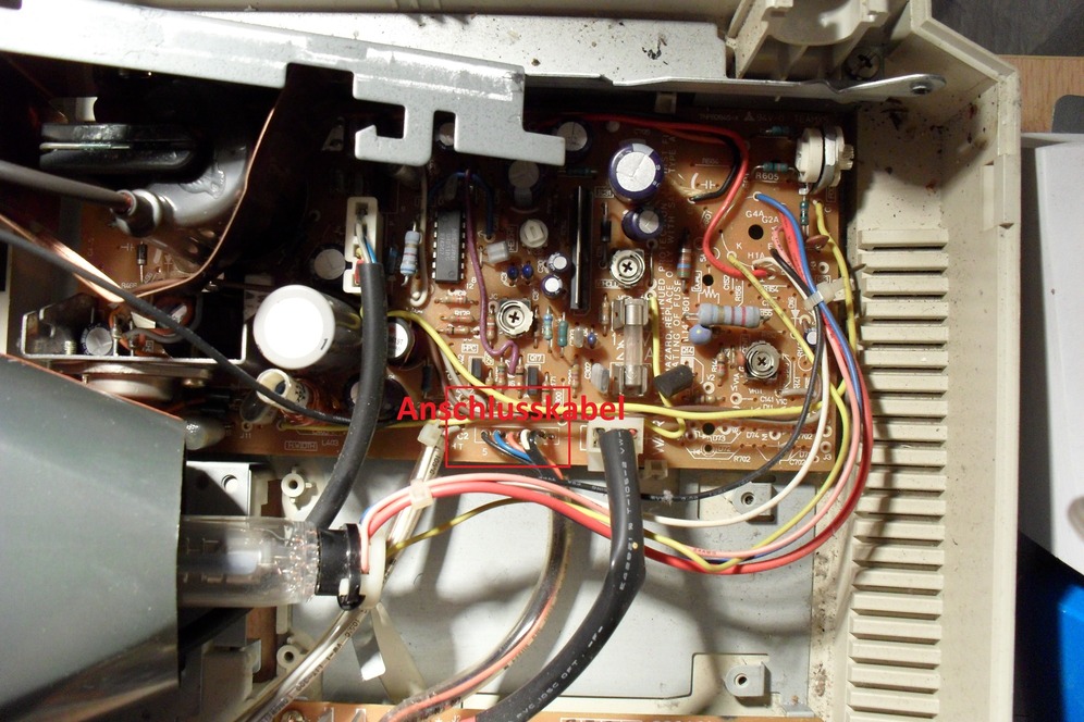

Hallo liebe MikroController Begeisterte, ich bin eigentlich fast immer mit Google ans Ziel gekommen, jedoch hatte ich bei diesem Problem keinen Erfolg: Ich hab einen alten, funktionsuntüchtigen, Brother WP-1 zerlegt und da ist mir die Idee gekommen, man könne ja mal versuchen die 10" Bildröhre anzusteuern. Leider habe ich keine Ahnung, wie ich meinen µC an das 5 Polige Verbindungskabel zwischen "Mainboard" und "Röhrenplatine" anklemme. die 2 äußeren Kabel sind Masse und die 3 anderen laufen über eine Spule zu einem HD74LS80P. Ich freue mich über eure Antworten und versuchen ggf weitere Bauteile, die mitbeteiligt sind zu nennen. LG Joel
Joel D. schrieb: > laufen über eine Spule zu einem HD74LS80P Wie genau sieht das aus? Ist die Spule in der Leitung zu einem IC 74LS80? http://sun.cis.scu.edu.tw/~lab/knowledge/component/80.html Oder ist alles ganz anders? Mach mal ein Foto. Am besten wäre sicher ein Service Manual, konnte ich aber bis jetzt noch nicht finden.

Hallo, danke erstmal für die schnelle Meldung :) Ich glaube das Gerät ist einfach zu alt (1985), um ausreichend Lektüre zu finden. Ja, die Spule ist in der Leitung zum IC; hier mal ein Foto des Ausschnitts der Platine und der Röhrenplatine. LG Joel
Willst uns wohl austricksen? Ich sehe einen 74ls08! Also auf jeden Fall normale TTL Signale. Such dir am besten ein AVR Video Projekt das Horizontal- und Vertikalsync und Bildsignalausgang hat. Dann kannst Du ein bischen Würfeln und wenn Du glück hast zeigt sich etwas ;-)

hp-freund schrieb: > Was ist eigentlich kaputt? Besteht überhaupt die Möglichkeit das die > Röhre noch etwas anzeigt? Es ist nur das Schreibwerk des WP-1 defekt, er meldet also den Fehler Grafisch hp-freund schrieb: > Noch etwas: prüf zuerst einmal ob alle drei Leitungen tatsächlich an > Ausgängen des 74ls08 liegen. Könnte ja auch Fremdsynchronisiert sein... Wie man auf dem Bild mehr oder weniger gut erkennen kann, laufen die 3 Leitungen über die 3 Spulen und die 3 darunterliegenden Widerstände zum IC. Gurkensalat schrieb: > Regt sich gar keiner mehr über die Bildformate auf? Dann tu ich das mal, > Aaarhg! Meine Absicht das Bild möglichst groß zu halten lag darin, besonders viele Informationen auch den Bild zu entnehmen Ich danke für eure Hilfe und werde mich bei Gelegenheit mal drannsetzen

Joel D. schrieb: > Wie man auf dem Bild mehr oder weniger gut erkennen kann, laufen die 3 > Leitungen über die 3 Spulen und die 3 darunterliegenden Widerstände zum > IC. Es ging mir mehr um die Richtung der Signale. Also am Ausgang vom IC. Pin 3,6,8 oder 11. Rufus Τ. Firefly schrieb: > Dieses Gerät hier wird mit recht > hoher Wahrscheinlichkeit mit "Fernseh-Timing" Das verlinkte Projekt unterstützt beides...
