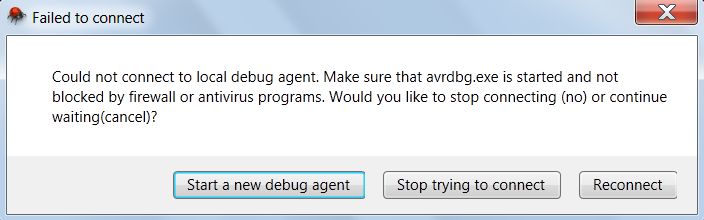

Hallo, mit dem neuen Servicepack kam das Problem (siehe Bild) mit dem "local debug agent". Lt. http://www.avrfreaks.net/index.php?name=PNphpBB2&file=viewtopic&t=104239 kann & konnte es bei mir mit dem Start der avrdebg.exe im Kompatibilitäts- und dem Start des Studios im Administratormode gelöst werden !? Gruß Robert
Robert schrieb: > kann & konnte es bei mir mit dem Start der avrdebg.exe im > > Kompatibilitäts- und dem Start des Studios im Administratormode gelöst > > werden !? War das jetzt eine Frage oder Feststellung ?
Beides. Das Vorgehen führt zum Verschwinden der Fehlermeldung. Aber konnte das die Lösung sein? Nein, hat der Atmel Support mittlerweile geantwortet. Ursache war ein geöffnetes Studio während der Installationsphase. Es kommt während dessen zwar dann zum Schließen, aber das langt wohl nicht. Ein (kurzer) Neuaufruf des Servicepacks löst das Problem nun wirklich. Robert
