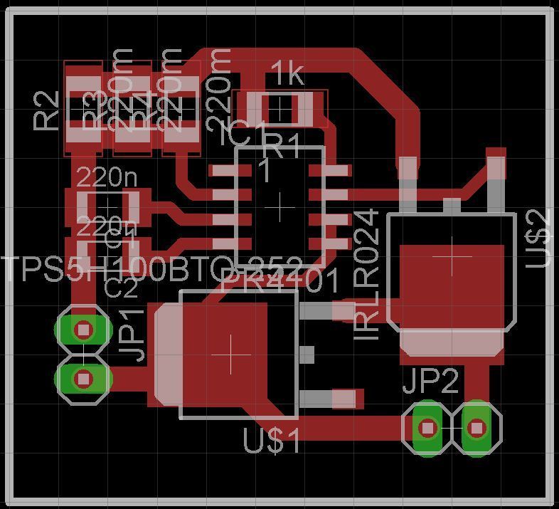

Ich möchte mir für mein Cree XM-L T6 eine KSQ bauen. Ich habe in Internet den PR4101B gefunden. Ist dieser für mein Projekt geeigent? -Als Mosfet würde ich den IRLR024N verwenden. -Als Rsense würde ich 0,073333 Ohm verwenden (3x 0,22 Ohm 1206 paralle) -Als Diode würde ich eine MBRD660CT (Schottky 60V 6A) oder eine STPS5H100B (Schottky 100V 5A) nehmen Nur vie groß muss ich L und Cled wählen? Die Betriebsspannung soll 7-14V betragen. PR4101B: http://www.prema.com/pdf/pr4101.pdf STPS5H100B: http://www.st.com/internet/com/TECHNICAL_RESOURCES/TECHNICAL_LITERATURE/DATASHEET/CD00001294.pdf MBRD660CT: http://www.irf.com/product-info/datasheets/data/mbrd650ct.pdf

Ich habe jetzt den Schaltplan für die KSQ auf Eagle gezeichnet. Als Rsense habe ich 3*220mOhm parallel, die 100uH Spule, 100uF low esr als Cled. Als Mosfet habe ich den IRLR024N genommen und die STPS5H100B Diode. Könnte die Schaltung dann funktionieren?
Du brauchst jedenfalls noch einen dicken Cin. Aber das Layout ist bei 3A auch sehr wichtig. Stell das auch noch mal rein, bevor du die platine fertigst.

In Anbetracht der Tatsache, daß da überhaupt keine kapazitive Bufferung der Ub existiert, ist das Ding schon von vornherein zum Scheidern verurteilt. Und warum ist die L überhaupt nicht auf der Platine? Irgendwelche Strippen zw. Transistor und L machen das Ding zum Sender, und zum Subjekt instabilen Verhaltens.
Ist als Kapazitive bufferung 100µF low esr ok? Die Spule wollte ich nicht auf der Plattine haben, da ich eine THT-Spule verwenden wollte
