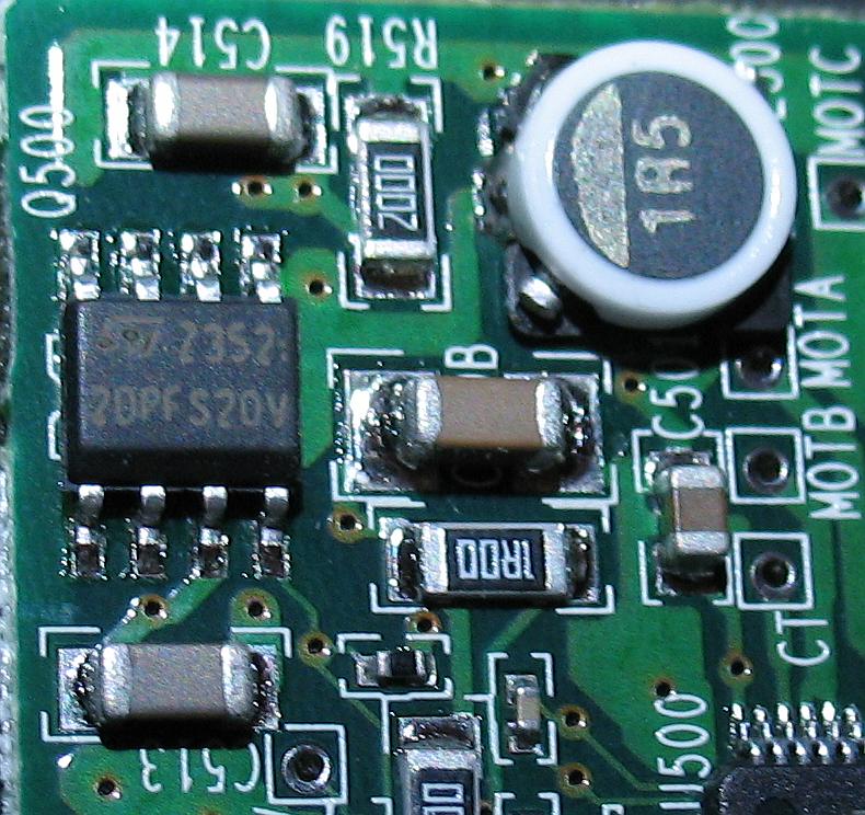

Hallo, ein Bauteil auf meiner Festplatte hat leider das zeitliche gesegnet. Leider ist das Bauteil so "abgeraucht" das ich den Typ nicht mehr erkennen kann. Nachforschungen im Internet brachten mich bis jetzt leider auch nicht weiter. Eventuell hat ja jemand eine Festplatte Maxtor DiamondMax 16 (120GB) und kann mir weiterhelfen. Habe das IC auf dem angehängten Foto gekennzeichnet. Ich denke es könnte ein Spannungsregler sein. Folgendes kann ich noch erkennen: Hersteller ST 1. Zeile: Z252 2. Zeile: 2DPF9..? Wäre für Tips sehr dankbar! Gruß Karl-Heinz

Was steht eigentlich neben dem IC auf der Platine? [ ] Q(xxx) [ ] U(xxx) [ ] IC(xxx) [ ] sonstiges
Naja, wenn das angehängte "Foto" nicht einfach nur unscharfer Matsch wäre, könnte man ja was erkennen ...
@Magnus: Zu Deiner ersten Frage: Verpolt, ein Foto wo mehr zu erkennen ist habe ich angefügt... @rufus: Das Foto war nur dazu gedacht, die Position des Bauteils zu erkennen! PS: Von einem Moderator erwarte ich eigentlich nicht so einen Beitrag!
Karl-Heinz H. schrieb: > Von einem Moderator erwarte ich eigentlich nicht so einen Beitrag! Nicht? Dann mach bessere Bilder. Kannst Du ja.

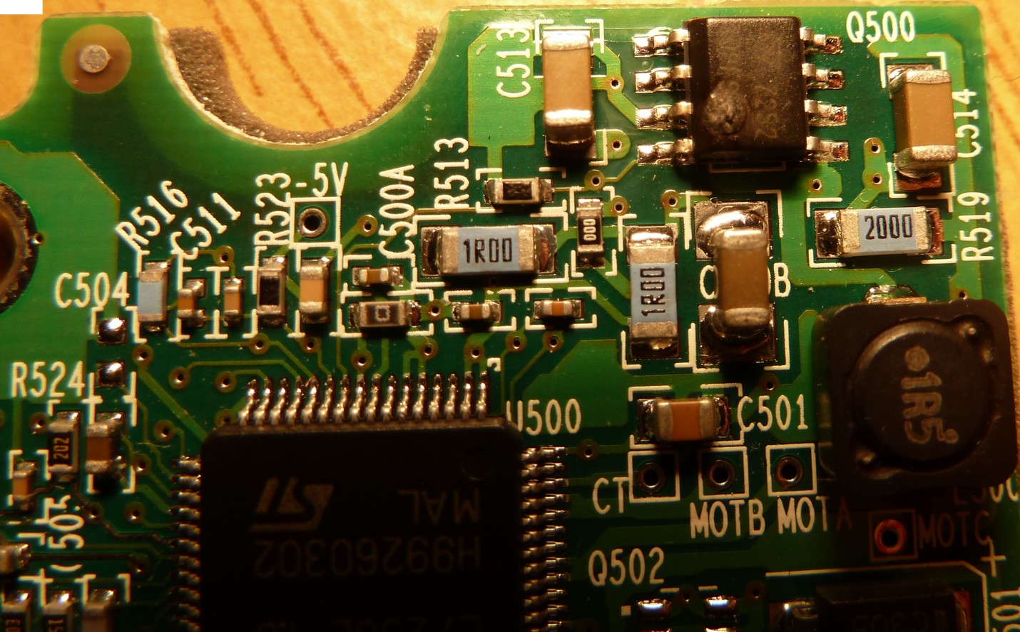

Karl-Heinz H. schrieb: > @Magnus: Zu Deiner ersten Frage: Verpolt, ein Foto wo mehr zu erkennen > ist habe ich angefügt... "Q500" lässt einen Transistor vermuten. Wenn der Transistor aufgrund einer Verpolung der Versorgungsspannung gestorben ist, ist vermutlich mehr Schaden auf der Platine entstanden. Rufus Τ. Firefly schrieb: > Naja, wenn das angehängte "Foto" nicht einfach nur unscharfer Matsch > wäre, könnte man ja was erkennen ... Karl-Heinz H. schrieb: > PS: Von einem Moderator erwarte ich eigentlich nicht so einen Beitrag! Rufus Τ. Firefly schrieb: > Nicht? Dann mach bessere Bilder. Kannst Du ja. Rufus hat schon recht. Ein weiteres Detailfoto im Eröffnungsposting hätte nicht geschadet.
Danke für Eure Beiträge! Werde das mit den Fotos beim nächsten Mal beherzigen. @Andreas: Danke für das scharfe Foto :-) Gruß Karl-Heinz
Ist zwar nicht exakt dieselbe Platte (250GB SATA), die Beschaltung sieht aber fast gleich aus, der Transi heisst auch Q500: FDFS2P102A p-Mosfet, 3.3A, 20V, 125mOhm. Eher langweilig... Der FDFS hat aber noch eine Schottkydiode an pin1+2/8+7 drin, das sieht bei dir nicht beschaltet aus, sicher kann man da aber erst sein, wenn er ausgelötet ist. Ansonsten tuts da wirklich jeder p-Mosfet mit ungefähr den Daten.
