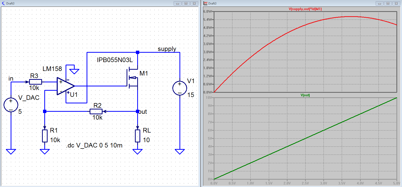

Moin, Also ich bastel auch gerade an ner Schaltung rum die unter anderem so etwas ähnliches wie du suchst beinhaltet. Ulrich hats ja schon erwähnt, mit der DS-Strecke von FETs, hab dir mal ne Schaltung angehängt. Ist mit einem Verstärkung berechnet sich wie bei einem nicht invertierenden Verstärker. Wird R1 weggelassen dann hast nen Spannungsfolger. Vielleicht kannst damit was anfangen.
