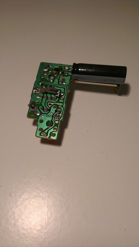

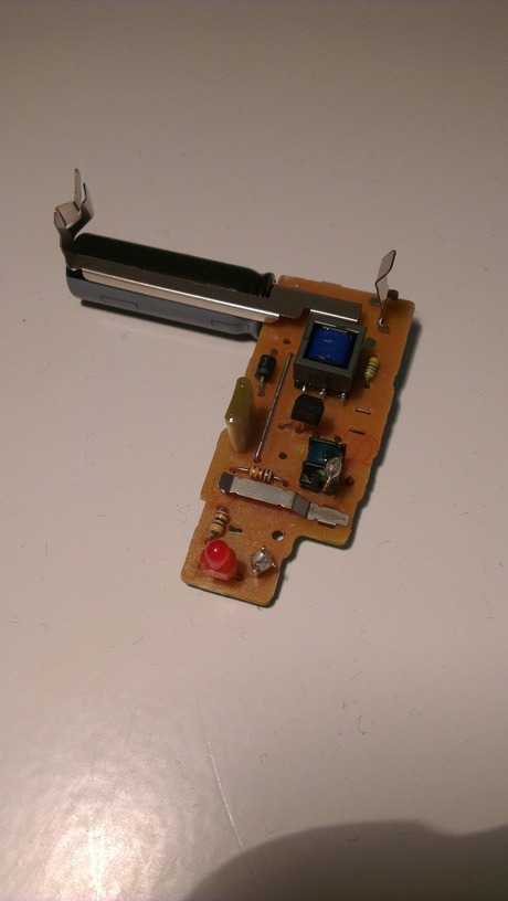

Hallo, ich bin ein totaler Anfänger, was Elektrotechnik angeht ;). Ich möchte mir gerne einen RFID-Zapper bauen (http://events.ccc.de/congress/2005/static/r/f/i/RFID-Zapper_de61.html) Ich habe dafür einen Blitzgenerator aus einer Einwegkamera ausgebaut, jetzt frage ich mich allerdings an welcher Stelle ich die Batterie mit der "Platine" verbinden muss. Es wäre super, wenn mir hier jemand helfen könnte ;) Danke!
Die zwei Metal-Kontakte über den großen Blitzelko sind die Batterieanschlüsse, kann man doch an deren Form erkennen. + und - kannst Du an der Polarität der Elkos auf der Platine ableiten. Grüße Löti
Lothar S. schrieb: > Die zwei Metal-Kontakte über den großen Blitzelko sind die > Batterieanschlüsse, kann man doch an deren Form erkennen. > > + und - kannst Du an der Polarität der Elkos auf der Platine ableiten. > > > Grüße Löti Sorry für die blöde Frage, aber du meinst diese beiden Kontakte? Danke schonmal für deine Hilfe! Edit: Noch einmal eine blöde Frage :( Was meinst du ganz genau mit > + und - kannst Du an der Polarität der Elkos auf der Platine ableiten. (Wie gesagt, ich bin ein blutiger Anfänger)

Die Batterie kommt zwischen die beiden mit den roten Pfeilen markierten Anschlüsse. Wohin (+) und wohin (-) kann ich so nicht sagen ohne die Schaltung zu kennen. (@Lothar S.: Lässt sich nicht von der Polung des Elkos ableiten, ich habe hier so eine Platine, bei der hängt + vom Elko auf - der Batterie). Die Platine, die ich hier habe, zieht ca. 1,5A aus der Batterie. Zum Sekundärseitigen Strom kann ich nichts sagen, wird wohl auch von der Belastung abhängen. Das gefährliche ist aber der (geladene) Kondensator, da hier beim Entladen eine hohe Stromstärke entstehen kann. Wenn du den geladenen Kondensator kurzschließt, wird es ordentlich knallen, wenn du hinlangst bekommst du einen ordentlichen Schlag. Bevor (!) du den Kondensator lädst mach dir also Gedanken, wie du ihn danach wieder entlädst. Selbstentladung dauert zu lang. Da du sowieso früher oder später hinlangen wirst: Versuche, möglichst nur mit einer Hand zu arbeiten wenn Saft drauf ist, dann fließt der Strom immerhin nicht über den ganzen Körper. Edit: Um den Ladevorgang zu starten, wirst du wahrscheinlich auf die gelb markierte Metallasche drücken müssen (nicht mit dem Finger!).
