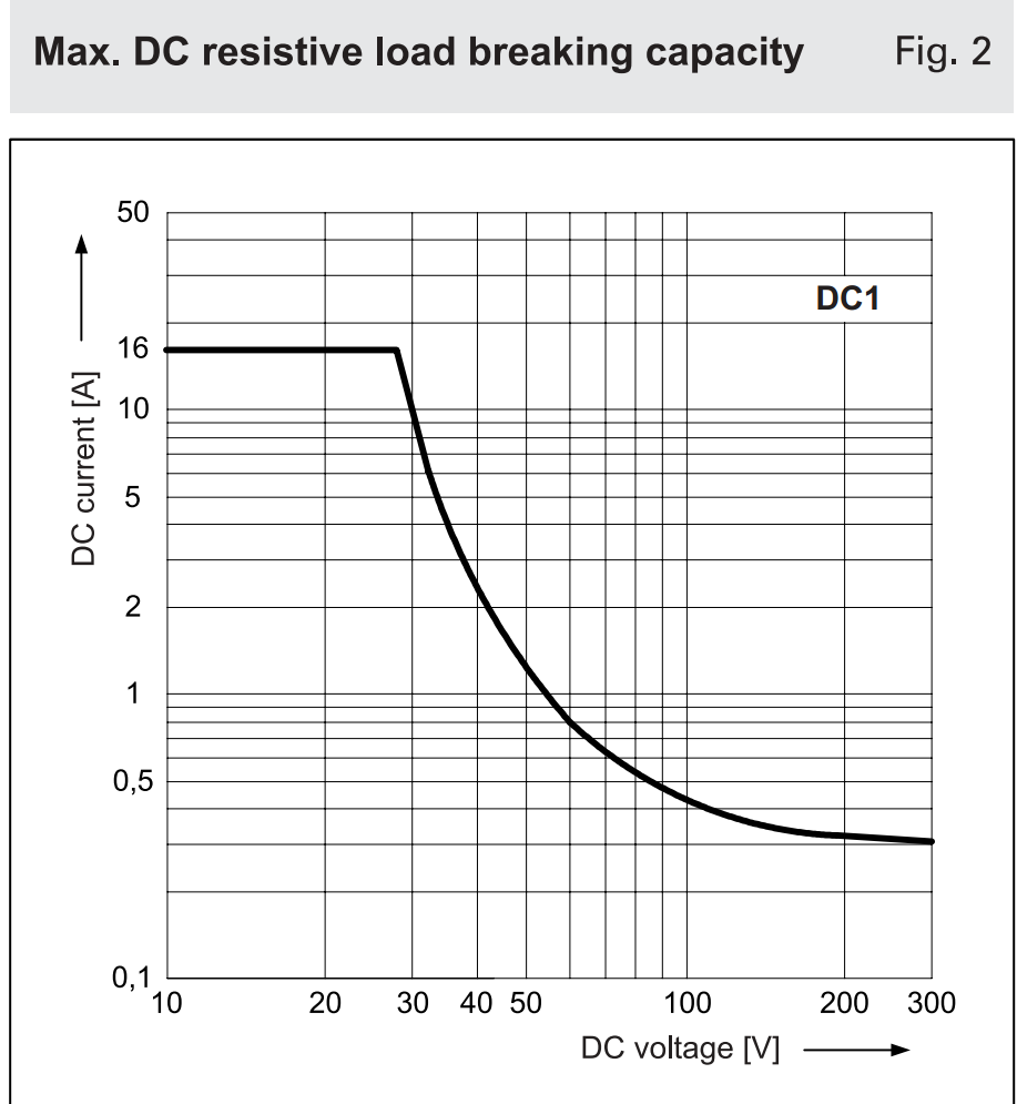

Hallo, schau dir mal die Relais bezüglich dem Abschlaten bei DC größer ~28V. Da entsteht ein Lichtbogen, der aufwendig gelöscht werden muss. Ich hab exemplarisch ein Relais rausgesucht, glaub mir ob 16A oder 40A bei 24V, bei größeren Spannungen sehen die alle gleich aus. Wenn du was findest, gerne hier posten ;)

Da man nur im Stillstand schaltet, ist Funkenlöschen egal, man muß also
die DC-Spannungsangabe nicht beachten.
Horst Kevin schrieb: > Das Ding hier (VNH3SP30) ist natuerlich schon sehr geil (und mit 5 EUR > vergleichsweise guenstig): > http://www.st.com/web/catalog/sense_power/FM1965/S... - Aber > leider nur bis 40V ... selbst das kannst du ignorieren wenn du ohne Last schaltest. Die Spannung ist nur bei trennung unter Last zu beachten. Sie darf nur nicht so groß werden, damit der funke nicht überspringt. Aber das Passiert bei 48V auf keinen Fall.
