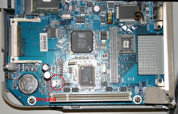

Hallo Alle zusammen! Ich bin hier grad dran einen Futro S400 Thin-PC mit einer 2,5" IDE Platte zu bestücken, hab grade noch durchgemessen und sehe, dass an dem Anschluss, den ich als 5V Anschluss abgreifen wollte, 9-10 Volt anliegen. Was sagt ihr dazu? Passt das, wenn ich der IDE 9-10 Volt geht oder verabschiedet die sich da? Wie eng ist die Angabe mit diesen 5,5 Volt? Grüße und Danke euch schon mal! Benedikt
Benedikt Zimmermann schrieb: > Passt das, wenn ich der IDE 9-10 Volt geht oder > verabschiedet die sich da? Die Versorgungsspannung ist mit 5V ±5% spezifiziert. Bei Überspannung geht die Platte hops, und 100% mehr sind eindeutig viel zu viel. Wo ist das Problem, in einem PC eine Stelle zu finden, an der stabile 5V anliegen?
Benedikt Zimmermann schrieb: > Was sagt ihr dazu? - Du hast den richtigen Anschluss, aber Dein Billigmessgerät steht auf Wechselspannungsmessung. - Du hast den falschen Anschlusspunkt auserkoren und das Messgerät hat Dir die Platte gerettet
Dass ich den falschen Punkt erwischt hab ist unwahrscheinlich, siehe Bild hier: https://wiki.medien.ifi.lmu.de/Main/FutroS400FSC ganz unten. Da ist die Platine von diesem PC abgebildet samt Anschlusspunkt, genau an diesem hab ich gemessen. Grüße und Danke schon mal!

Benedikt Zimmermann schrieb: > Da ist die Platine von diesem PC abgebildet samt Anschlusspunkt, genau > an diesem hab ich gemessen. Dann wirst Du Mist gemessen haben. Womit und mit welcher Einstellung davon hast Du gemessen?
Das ist ne Seite der LMU-München. Ich hab euch die beiden Bilder einfach mal angehängt. Ich hab mit einem normalen DigitalMultimeter Gleichstrom Bereich bis 20 Volt gemessen. Danke für eure Hilfe!
Benedikt Zimmermann schrieb: > Ich hab mit einem normalen DigitalMultimeter Gleichstrom Bereich bis 20 > Volt gemessen. Danke für eure Hilfe! Das ist vermulich ein 12V Lüfteranschluss. Möglicherweise geregelt, was dann wie 9V wirken kann.
Benedikt Zimmermann schrieb: > Ich hab mit einem normalen DigitalMultimeter Gleichstrom Bereich bis 20 > Volt gemessen. Messe mit diesen Einstellungen den unbenutzten Messgerät-Ersatz-9V-Block aus dem Schubfach im Vorsaalschrank. Zeigt es da auch was zwischen 9-10V an?
Haha eben das hatte ich gerade schon gemacht. Also die frische 9-Volt Batterie hat ungefähr 16 Volt und die 1,2 Volt hatt 2,3 Volt... Was lernen wir daraus? Messgerät schrott. Da muss en neues her! ;)
