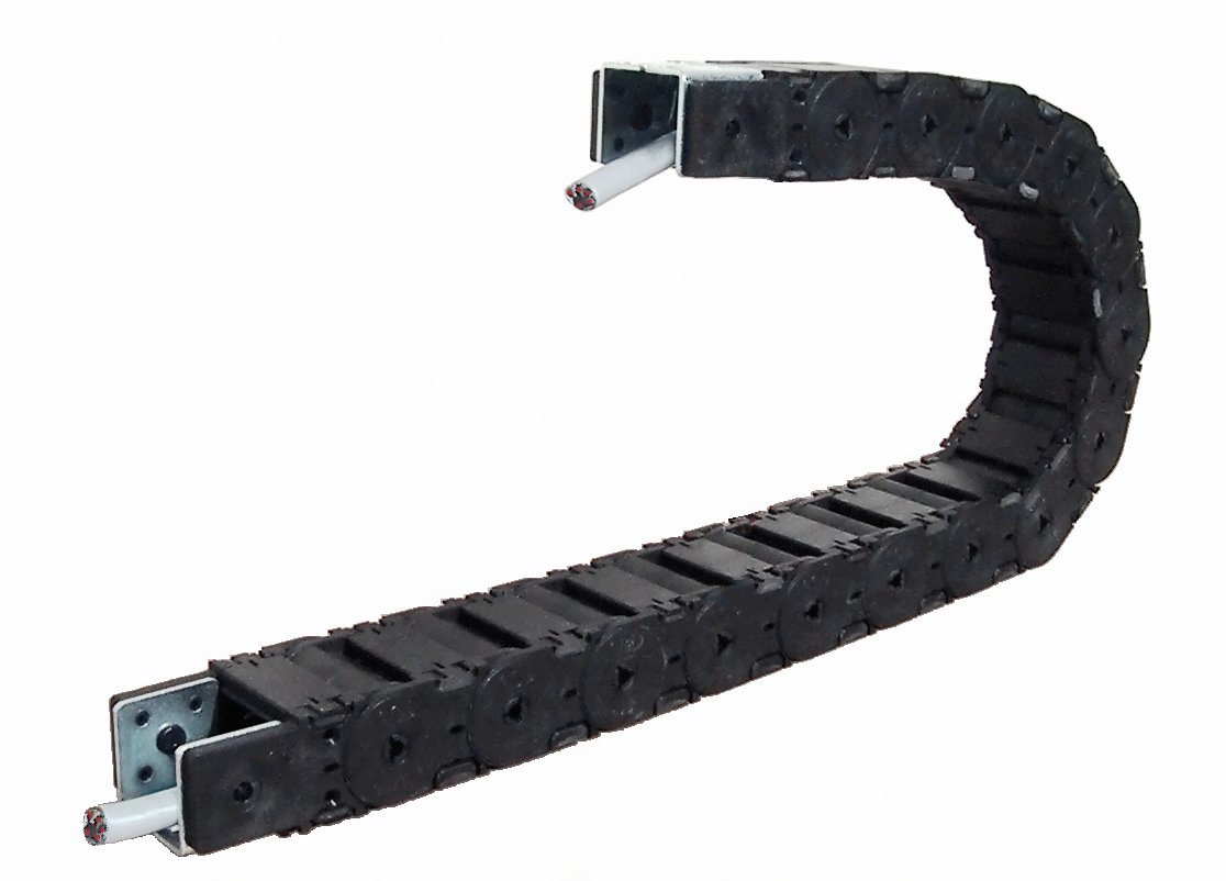

Also der Test ist nicht in diesem Gerät sondern es werden diese 65 Adern seperat geprüft... Diese 65 Adern sind fünf 2adrige Kabel und drei Einzellitzen. Diese Kabel sind alle in einer Schleppkette. Diese Schleppkette mit den Kabeln wird nun immer wieder hin und her bewegt von einer kleinen Maschine, jedoch komm ich frei zu den Kabelenden was bedeutet ich kann hinten an die Kabel hängen was ich will... Und man soll dann während dem die Kabel in Bewegung sind sehen wenn ein Kabel kein Kontakt mehr macht. Im Anhang ist diese Schleppkette
C.B schrieb: > Und man soll dann während dem die Kabel in Bewegung sind sehen wenn ein > Kabel kein Kontakt mehr macht. Ich würde eine Ader als Hinleiter nehmen, und an den die 64 anderen als Rückleiter anschließen. Dann wird dieser gemeinsame Hinleiter auf 5V gelegt, und die Rückleiter über einen niederohmigen Widerstand nach GND. Ein Logikanalzer mit 64 Kanälen wartet auf eine fallende Flanke irgendeines Eingangs (=Unterbrechung) und triggert dann.

Und jetzt kann ich einfach sehen, ob der Hinleiter unterbrochen ist (wenn nämlich alle Spannungen gleichzeitig fehlen) oder ob nur einer der Rückleiter eine Unterbrechung hat. > Diese Schleppkette mit den Kabeln wird nun immer wieder hin und her > bewegt von einer kleinen Maschine, jedoch komm ich frei zu den > Kabelenden was bedeutet ich kann hinten an die Kabel hängen was ich > will... An beide Enden, oder wie?

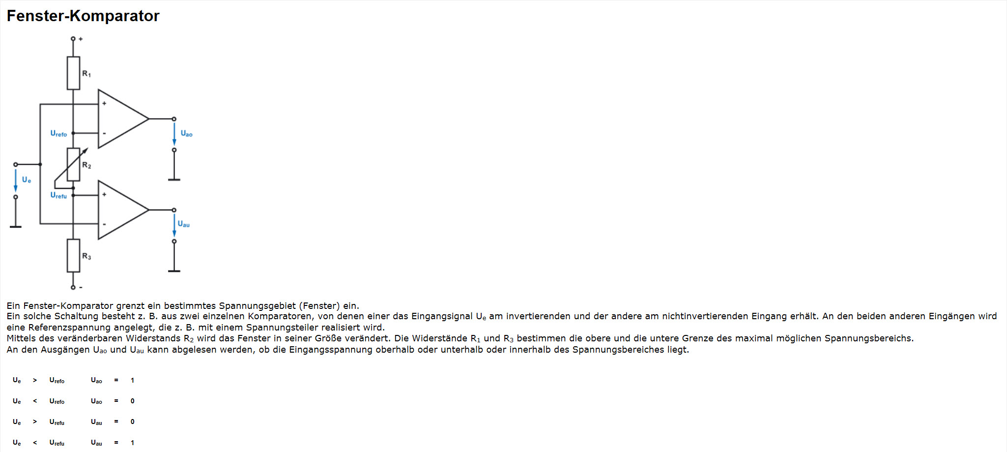

Also ich muss jede einzelne Ader prüfen das heisst 65 Adern Es ist ein Versuchsaufbau bei dem diese Schleppkette bewegt wird mit den Kabeln drin. Ein Arbeiter meinte man könne es mit Komperatorschwellen machen... Geht das irgendwie?
Ja ich würde sagen mit Komparatoren würde es gehen
C.B schrieb: > Komperator Sowas gibt es nicht. Aber mit einem Komp-A-rator (oder besser 64 davon) wäre es möglich. Der von mir vorgeschlagene Logik-Analyzer hat solche Dinger übrigens schon eingebaut. Hast du dir diese Lösung mal ansatzweise durchdacht?

Hallo deathfun Ja ich habes mir mit einem 5V Sternpunkt überlegt aber das andere Ende einer Ader würde ich mit einem anderen Ende einer anderen Ader auf einen Komarator leiten und am Ausgang des Komparators ein LED ansteueren. deathfun schrieb: > o----------\-----------> LED 4. > o----------/-----------> LED 5. Soll das bei 4&5 ein ''versteckter Kurzschluss'' sein? Ich möchte meine Schaltung ähnlich wie oben im Bild realisieren mit den Komparatoren... Gruss C.B

Ja ich muss ja nur Unterbruch oder Wackelkontakt anzeigen können und bei Unterbruch sind ja die 5V nicht mehr vorhanden und bei wackelkontakt würde man das ja auch sehen an einer led und das sich 2 isolierte Adern gerade an derselben Stelle öffnen und sich kurzschliessen glaube ich nicht
